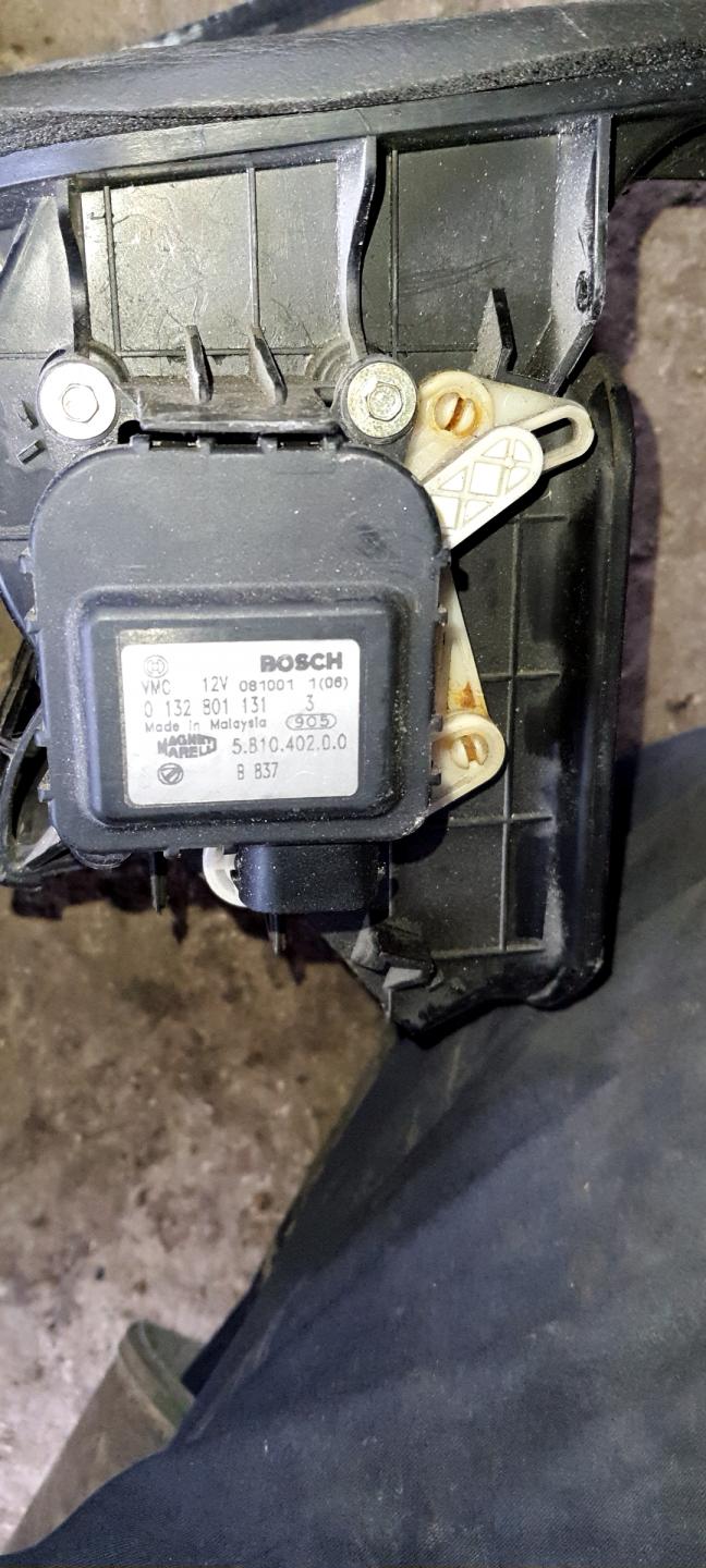

profa_chb 18 Posted December 2, 2017 Operacija Ekskalibur imala juče još jednu epizodu. Motorić i dalje na svom mestu. Opet sam pipao i napipao da ta čuvena treća tupa nije otvorena, već da je pun krug. U EPER-u sam našao sličicu tog motorića (46723415), i čini mi se da je i treća rupa pun krug. Guglovao sam i po BOSCH-ovom broju (0 132 801 144), i video dosta slika gde je treća rupa pun krug sa sve metalnim rubom... Tako da... Ima li neko ideju kako da bezbedno odlomim ušicu na kućištu aktuatora? Nakon toga bih mogao da pristupim trećem šrafu da skinem istatke, a pri kupovini novog aktutora da po potrebi prosečem rupu da bude otvoren krug... Quote Share this post Link to post Share on other sites

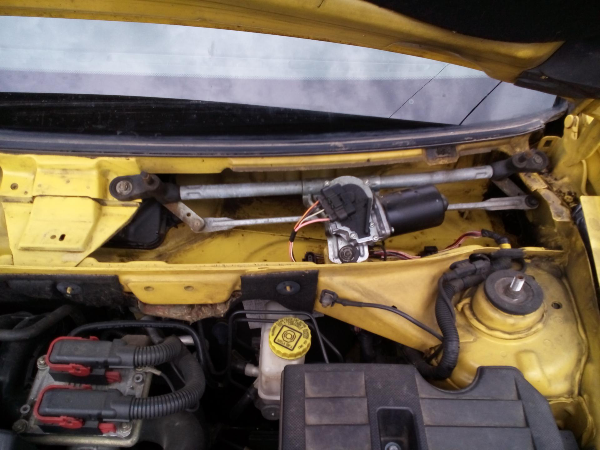

rocket 643 Posted November 29, 2018 Cuo sam da je moguce doci do klapne za recirkulaciju tako sto se skine plastika kod brisaca, gde je mehanizam istih. Da li je neko probao ? Od letos mi je zatvorena klapna pa bih samo rucno da je otvorim I ne diram Quote Share this post Link to post Share on other sites
profa_chb 18 Posted November 29, 2018 Skidao sam tu plastiku, kao i ceo mehanizam brisača, ali nisam primeti da se odatle može prići klapni. Imaš lim sa gornje strane, a potom nekakv plastični uvodnik... Quote Share this post Link to post Share on other sites
rocket 643 Posted December 7, 2018 Mislim da je sa leve strane Quote Share this post Link to post Share on other sites

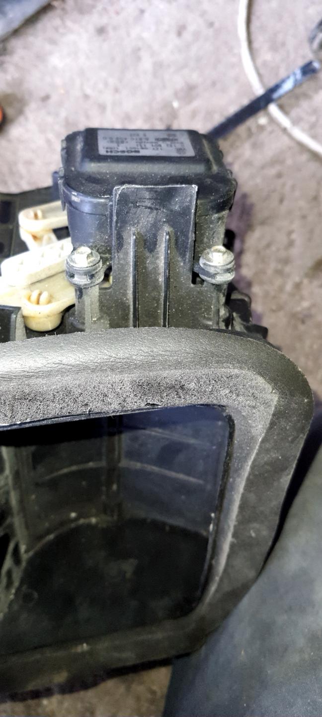

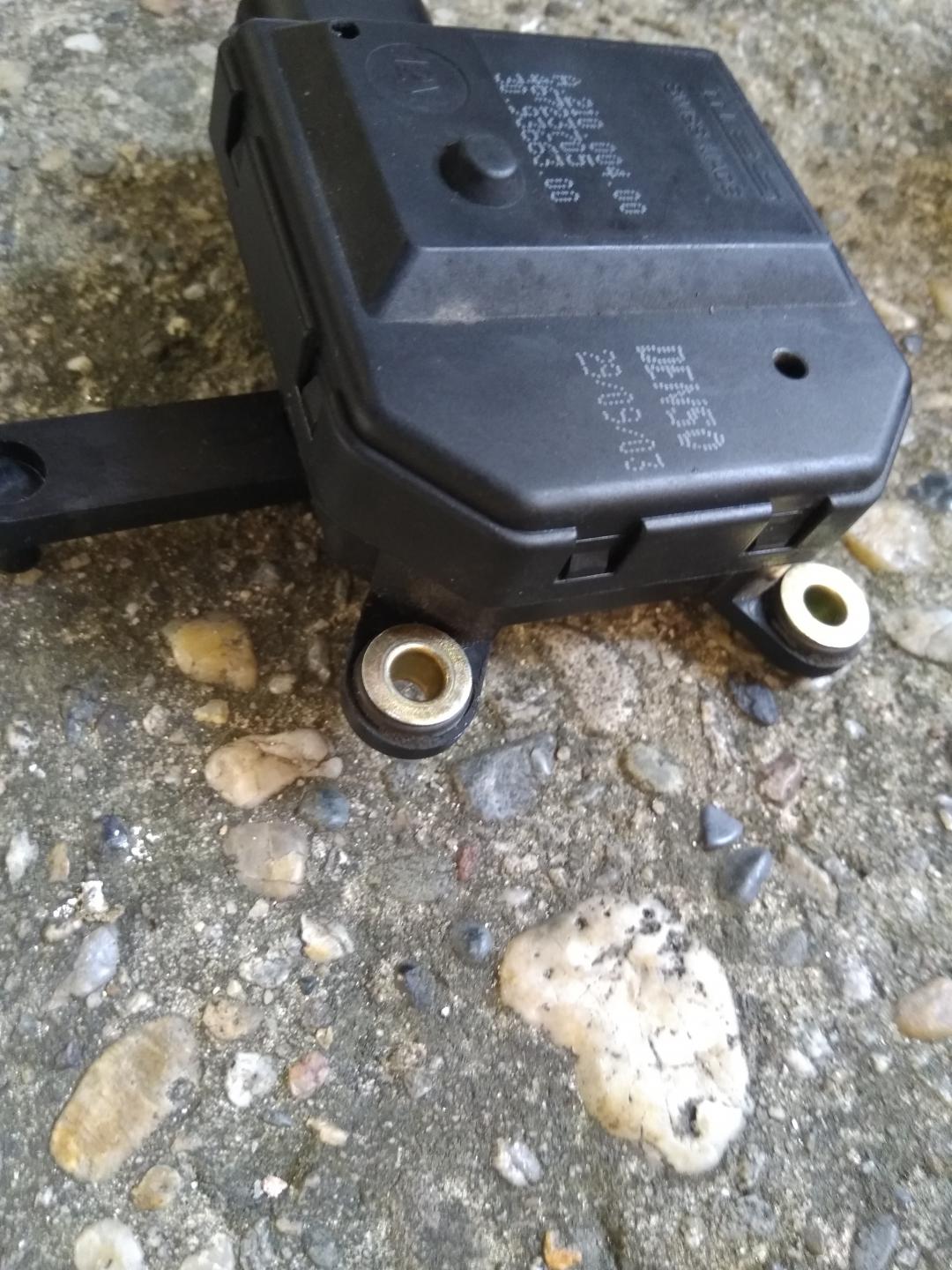

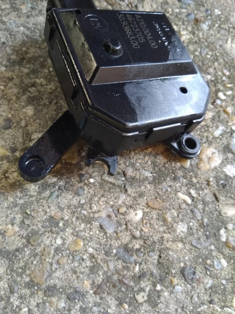

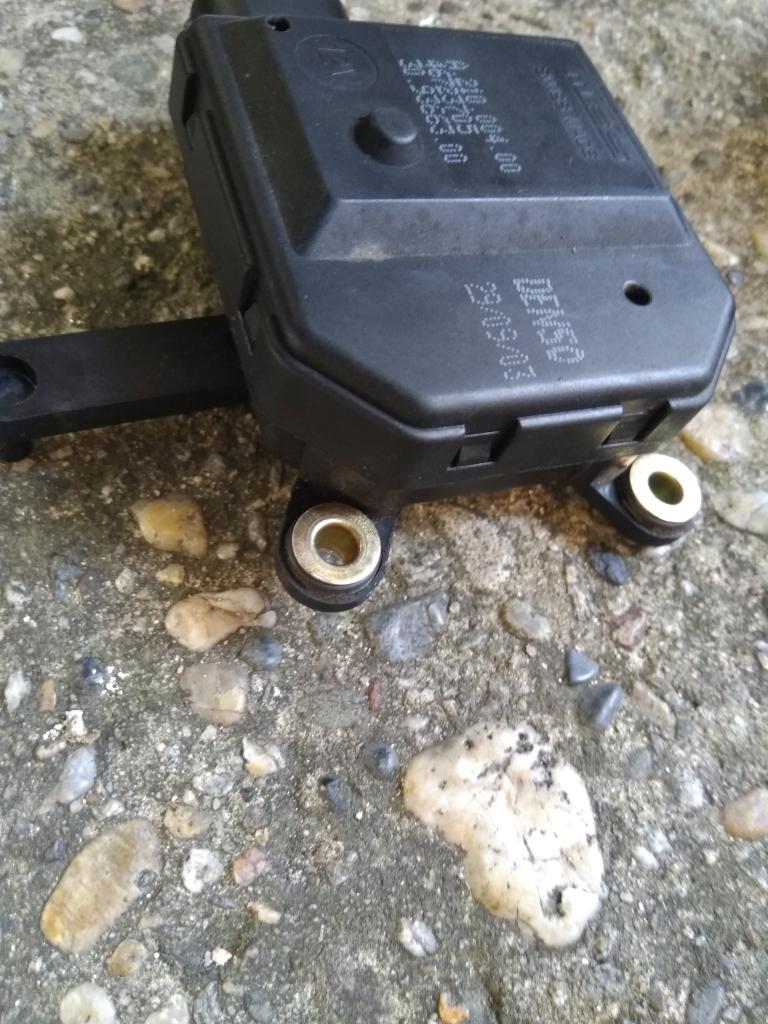

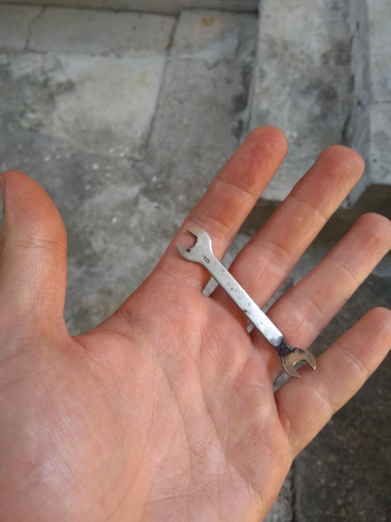

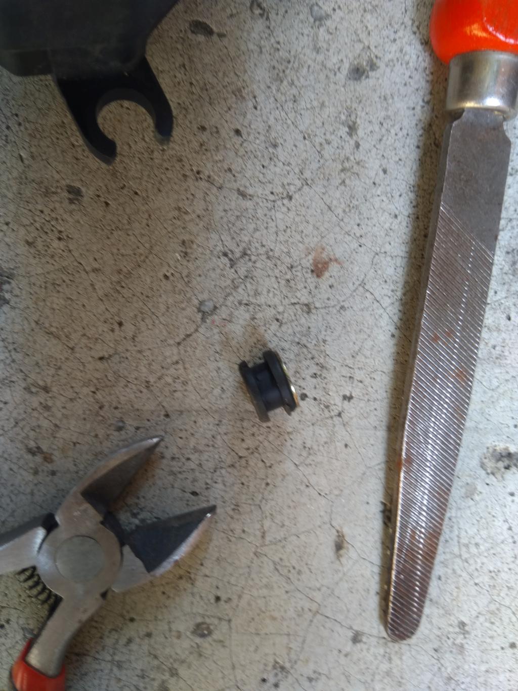

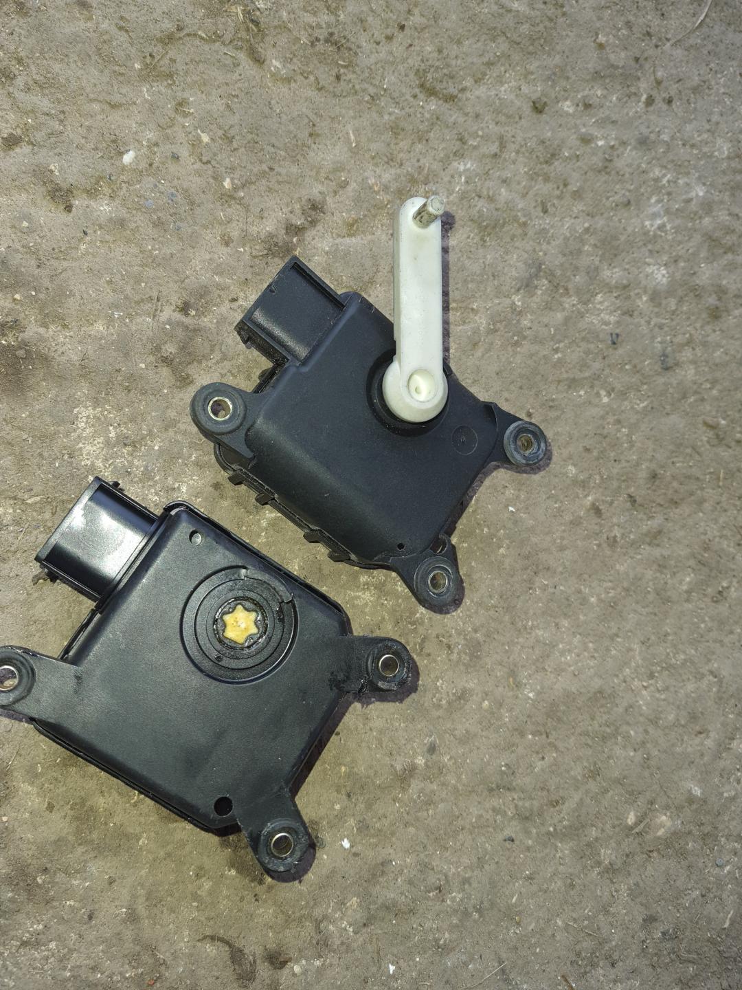

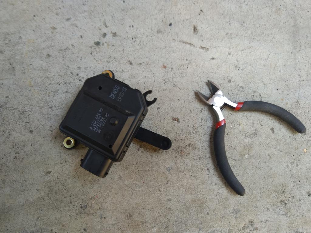

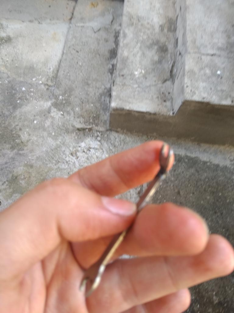

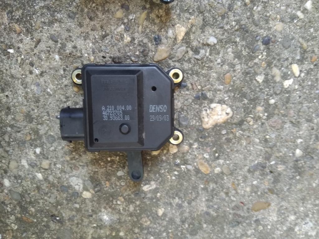

profa_chb 18 Posted July 20, 2019 Danas, nakon dve godine agonije, mogu ponosno da kažem da sam zamenio motorić. Ukupan trošak 1000 dinara za motorić, i par godina života za skidanje starog i zamenu Stari je bio DENSO, i nije imao prosečenu gornju desnu ušicu, te nisam mogao da ga smaknem: Rešenje se nametnulo samo - ravan šrafciger. Prvo sam gurao između ove metalne biksne i plastične ušice, a potom sam nekim većim krstatim počeo da tučem gde stignem, pazeći da ne polomim nešto drugo, dok nije pukla ušica: Nije loše nakon cele akcije demontaže zameniti gumenu čauru i metalnu biksnu, pošto se verovatno oštete prilikom lomljenja ušice. Kupio sam novi motor na otpadu, takođe DENSO, i preradio ga da bi mogao da se ugradi na pomenut način: Prilikom obrade sam naravno vodio računa da prosečem taman tako da može da se namakne a da nema lufta: Za samu montažu/demontažu sam koristio neki ključ koji sam morao da modifikujem - turpijao razmak sa 5 na 5,5 i pravio da bude pod uglom: Na kraju, želeo bih da se zahvalim @@bane@, @Ivan, i @djomla na pomoći, bez koje ne bih mogao da izvedem ovo do kraja 3 djomla, jure and MickeyS reacted to this Quote Share this post Link to post Share on other sites

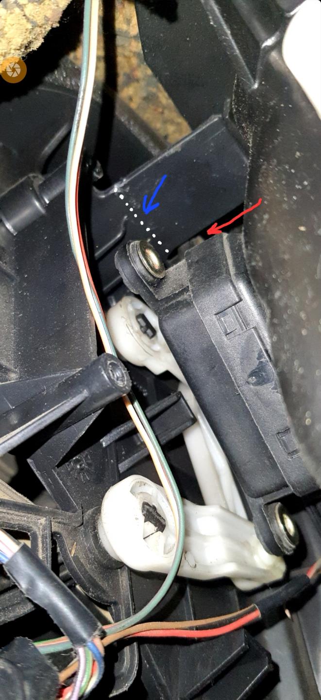

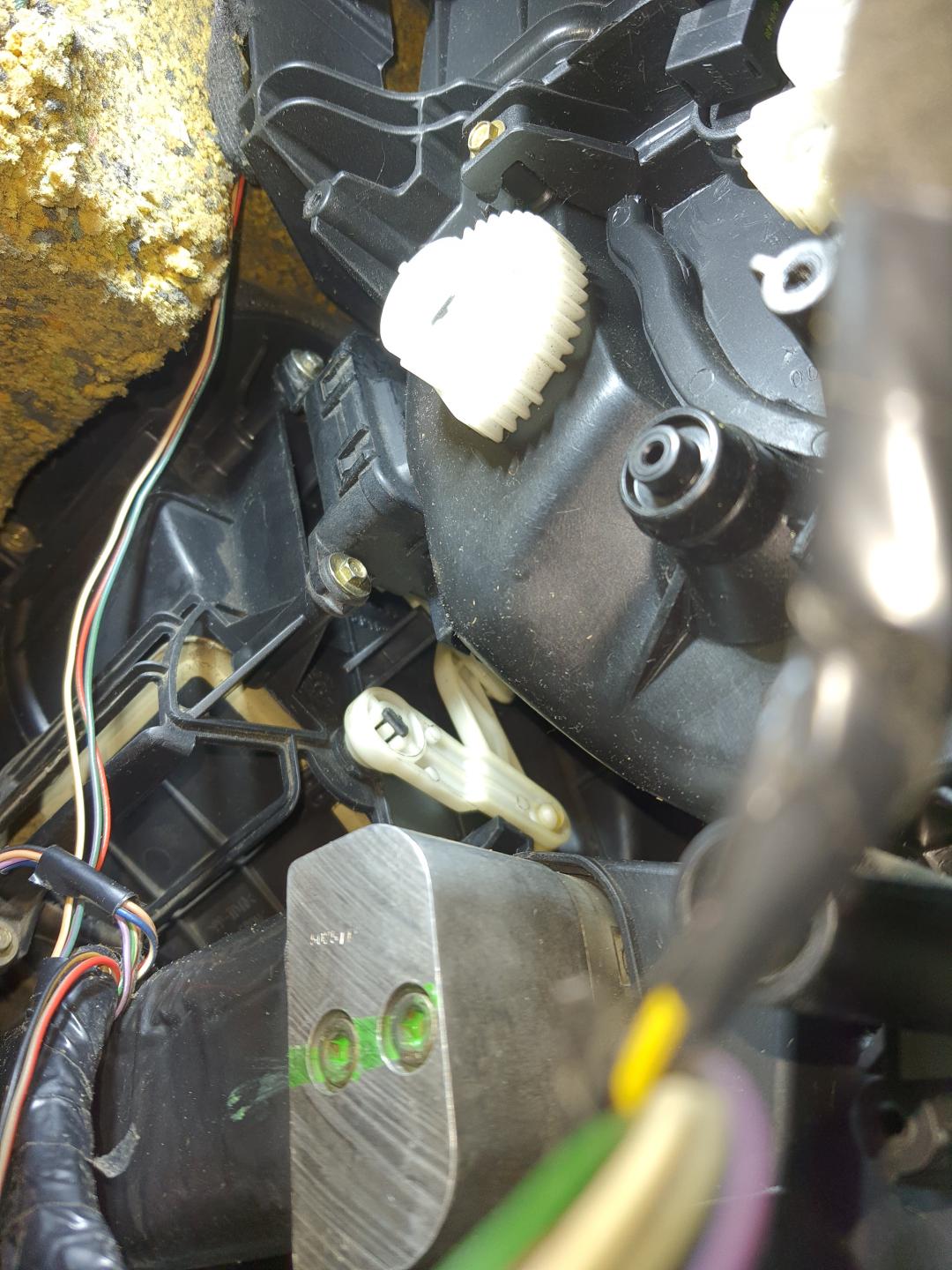

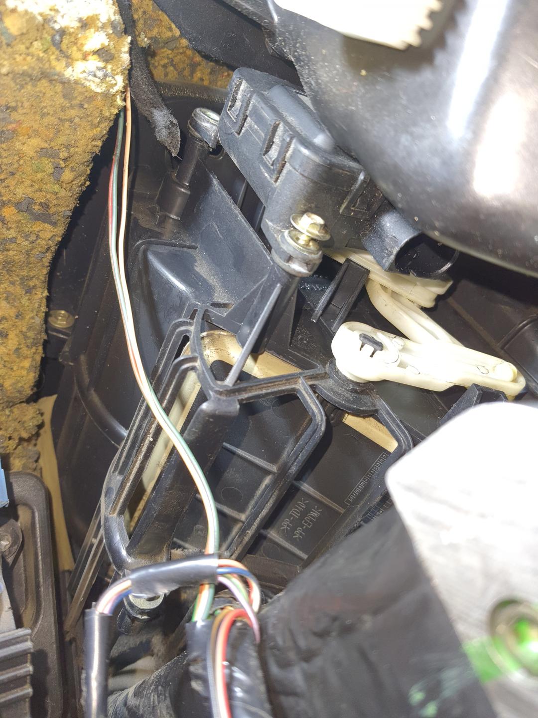

Cowboy 16 Posted January 28, 2023 Evo i ja sam uspio zameniti motorić za recirkulaciju, nakon nekoliko sati posla. Od alata sam koristio okasti i viljuškasti ključ 5,5 mm, kupljeni na Aliexpress-u, torx odvijače i još neka kliješta, list pile za metal i brener. Prvo sam skinuo ovu ploču sa motorićima za distribuciju i defroster, da bih mogao prići vijcima na motoriću za recirkulaciju.... Zatim sam okastim ključem odvrnuo ova dva vijka. Trećem vijku ( crvena strelica) nisam mogao prići od ove plastike iznad motorića (plava strelica) pa sam je isjekao po ovim belim tačkama. Za sečenje sam koristio list pile za metal ugrijan brenerom. Quote Share this post Link to post Share on other sites

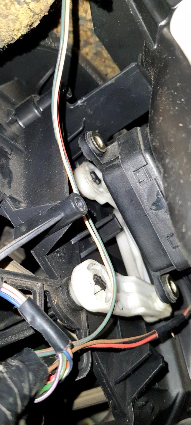

Cowboy 16 Posted January 28, 2023 Nakon sečenja to izgleda ovako. Posle toga sam viljuškastim ključem nekako uspio odvrnuti ovaj treći vijak. Trebalo mi je skoro dva sata za to, nema mjesta a ključ ide jedva za četvrtinu kruga, možda i manje. Nakon toga sam izvadio motorić, bila je slomljena osovinica Novi motorić sam prvo zakačio za mehanizam poluga a onda ga prvo malo pričvrstio donjim vijkom. Quote Share this post Link to post Share on other sites

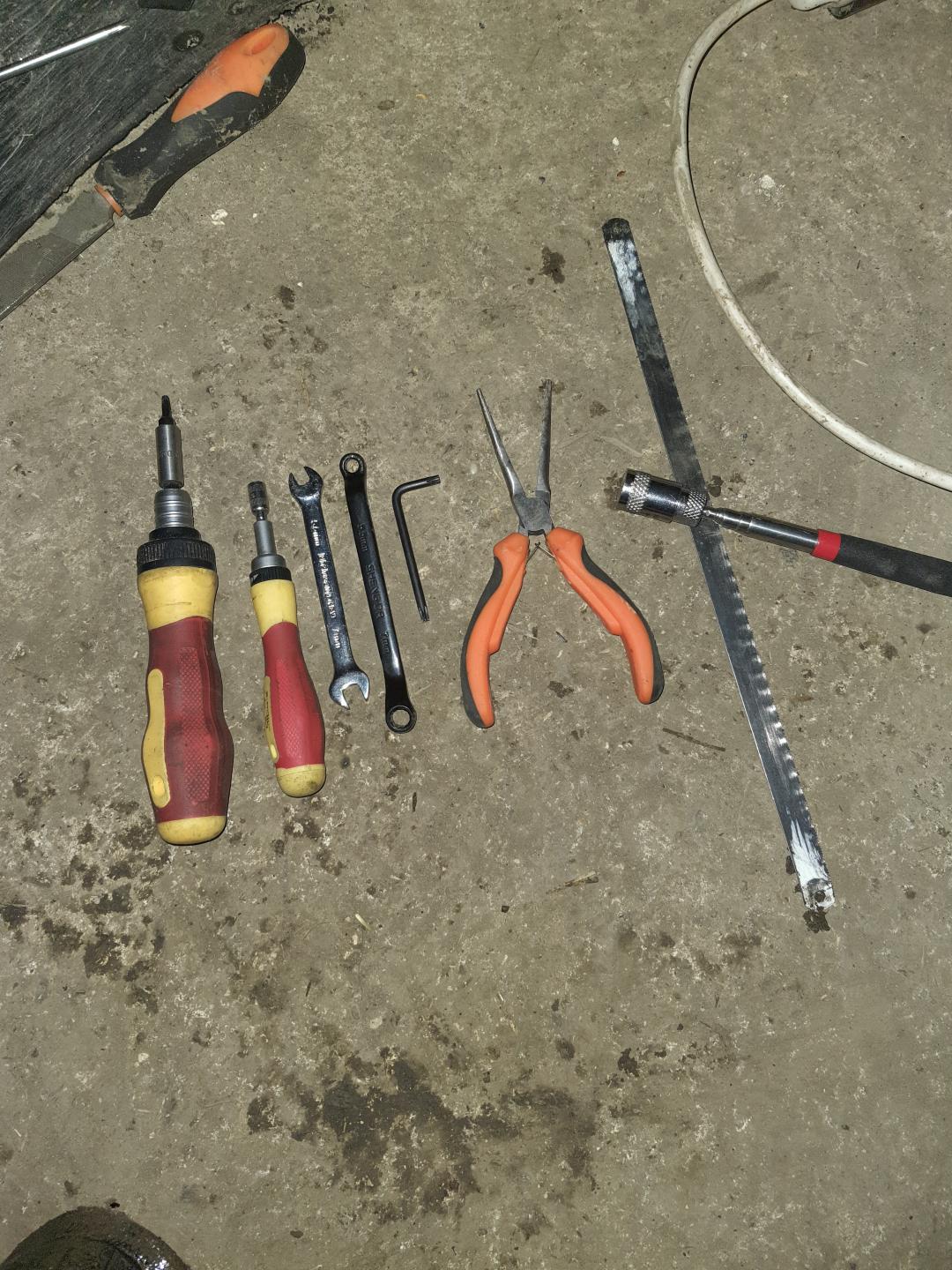

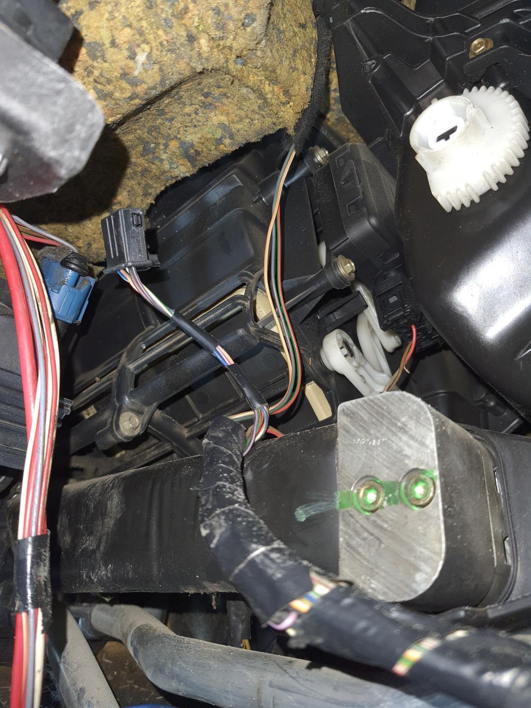

Cowboy 16 Posted January 28, 2023 Zatim sam zavrnuo i drugi, gornji vijak... Namjestio sam ga tako što sam na šrafciger stavio malo masti i zalijepio vijak. A onda mic po mic nekako ga zavrnuo. Evo nešto od alata koji sam koristio A evo kako inače taj motorić stoji na tunelu za usis zraka. 1 MS PK reacted to this Quote Share this post Link to post Share on other sites
