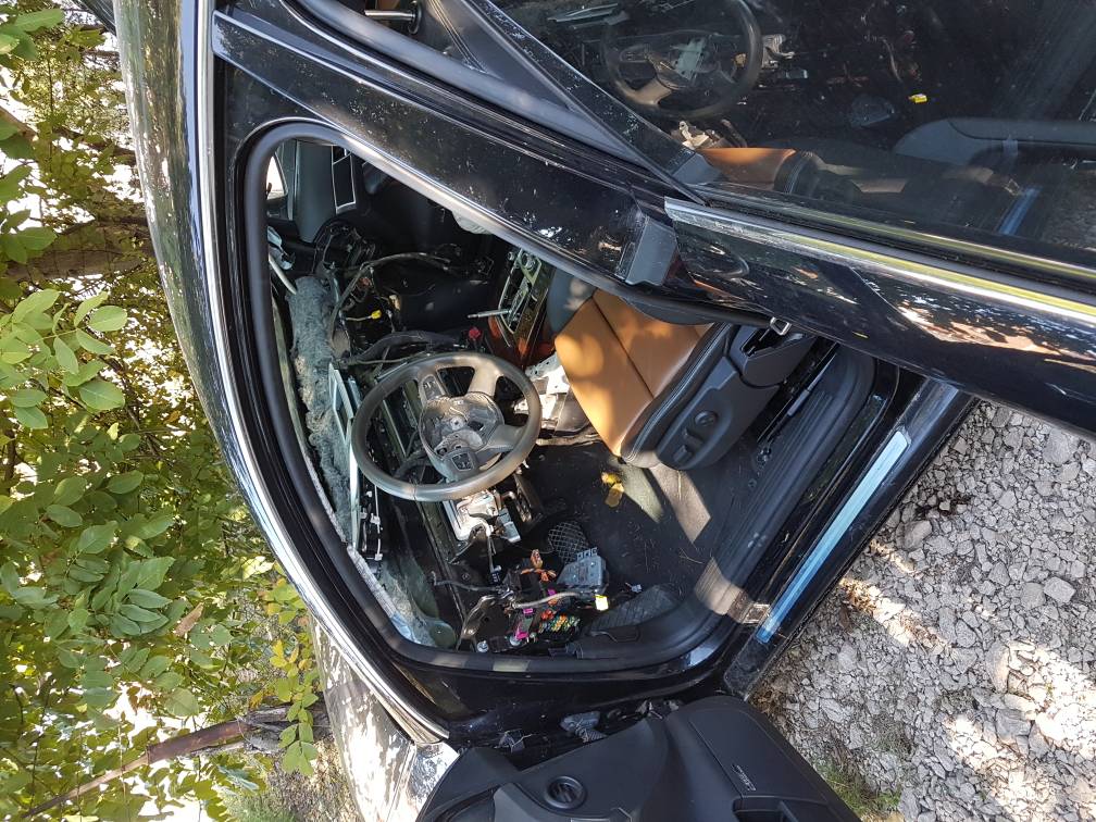

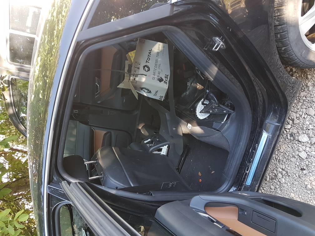

Moram da okacim dve slike poplavljenog Audija iz Svice. Dovezu ih ovde zbog jeftine radne snage, ociste, peru, ciste, menjaju sve i opet vracaju da se proda za debele pare. Od audija preko porsea, minija itd.. :D20171012_114046.jpg20171012_114044.jpg

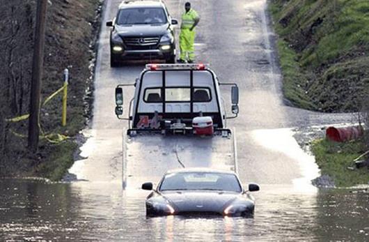

Izbegavajte vodu dublju od 10 cm
Kišovito vreme rezultira velikim količinama vode na putu. Uglavnom je to površinski sloj, ali ponekad ćete naići na dublju vodenu barijeru. Pre svega, jurnjava po kiši nije pametna jer je put klizav, a to negativno utiče na upravljivost automobila. Jurenje kroz dublje lokve nije pametno iz dva razloga - prvi je bezbednost, a to je akvaplaning u kojem točkovi automobila gube kontakt sa asfaltom i u vozilu ćete se osećati kao da na klizalište izlazite sa patikama.
Drugi razlog je - takva vožnja može biti opasna po zdravlje vašeg metalnog ljubimca. Izbegavajte vodu dublju od 10 centimetara ili zato što većina automobila danas ima nisko postavljene usisnike za vazduh, koji u ovom slučaju mogu uvući vodu u motor, što može dovesti do katastrofalnih posledica, ulaska vode u cilindre, pucanja klipnjače usled opterećenja... Zato izbegavajte dublju vodu, automobil nije čamac ili podmornica i molim vas vozite opreznije po kiši. Povećajte rastojanje između vozila ispred sebe sa dve na četiri sekunde, jer je zaustavni put automobila po kiši mnogo duži.

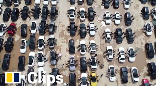

Groblje poplavljenih automobila
Na ovom snimku videćete stotine uništenih automobila u poplavama u Kini. Ovo što ćete videti su vozila na parkingu u Džengdžou, glavnom gradu kineske provincije Henan. Region su pogodile velike poplave izazvane rekordnim kišama koje su usmrtile više od 51 osobe, dok je skoro 400.000 ljudi evakuisano iz njihovih domova. Glavni putevi su pretvoreni u reke, a evo kako je izgledao jedan parking sa potpuno potopljenim automobilima.
