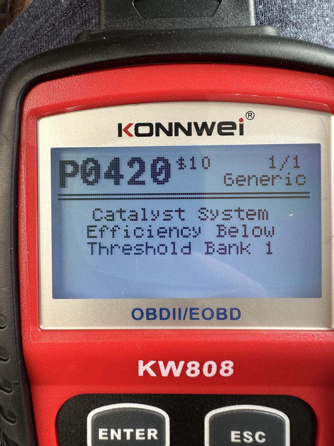

DjordjeDjokovic 5 Posted August 15, 2023 Evo danas sam obrisao grešku a na slici možete videti koji je kod u pitanju Quote Share this post Link to post Share on other sites
slavisa75 3 Posted August 17, 2023 Nemoj dzabe da menjas lambda sonde,greska ti se odnosi na efikasnost katalizatora,tj donja lambda sonda pokazuje da vrednost izduvnih gasova nije dobra.U vecini slucajeva to znaci da je katalizator odradio svoje ili motor nema dobro sagorevanje iz nekog razloga i katalizator ne moze da gasove procisti na pravi nacin. 1 knezevic76 reacted to this Quote Share this post Link to post Share on other sites
DjordjeDjokovic 5 Posted August 22, 2023 (edited) Sonde su već zamenjene jbg ... nego mi nije jasno da ode katalizator na 95000km nekako mi to malo km ... najlakše ću zameniti katalizator Edited August 28, 2023 by Ivan Skinut nepotreban citat Quote Share this post Link to post Share on other sites

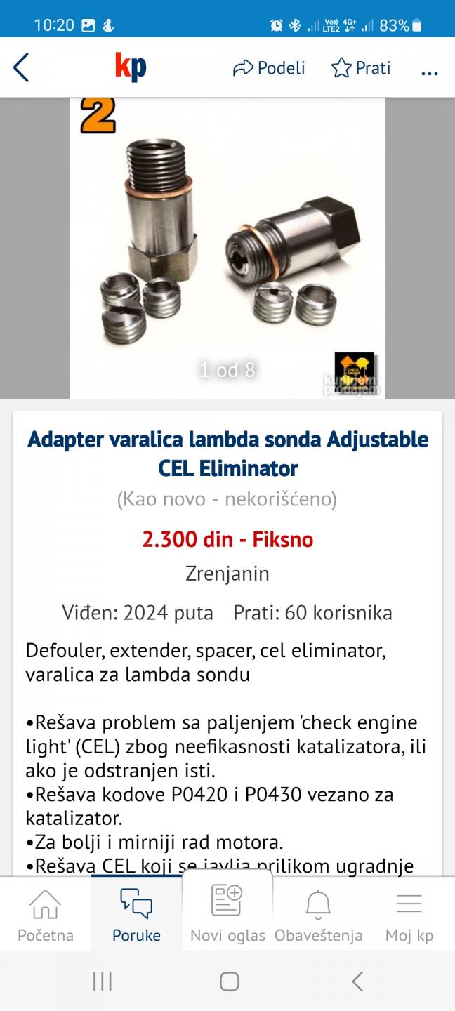

slavisa75 3 Posted August 22, 2023 Na zalost katalizator je veoma skup,original ide i do par stotina evra,nije jeftina stavka,isti problem na Alfi mito koju imam sa tim motorom i sa istim problemom,resio sam ugradnjom tz varalice lamda sonde,koja se srafi na mesto postojece lambda sonde a onda sonda u varalicu tako da izduvni gasovi ne idu direkt na sondu,i samim tim greska se vise ne pali. Quote Share this post Link to post Share on other sites

slavisa75 3 Posted August 22, 2023 Kod euro 5 i 6 benzinaca donja lambda sonda belezi veoma precizno promene u izduvnim gasovima i zato se cesto pali ta greska P0420 prevedeno neefikasnost katalizatora.Za pravilan rad motora je bitna gornja lambda sonda na osnovu koje motor pravi odgovarajucu smesu goriva i vazduha a donja sonda takozvana kontrolna sama rec joj kaze kontrolise kakvi izduvni gasovi izlaze iz katalizatora. Na tvom mestu ne bih trosio pare na polovan katalizator ,vec proverio stanje dizni i svecica,i ako su one ok,gornja lambda sonda ti je nova,a i donja samo ugradi adapter na donju lambda sondu i mirno vozi zadnjih 30.000 tako vozim bez paljenja te greske,a palila mi se svaki drugi dan,a potrosnja i sve ostalo mi je ok. Quote Share this post Link to post Share on other sites
DjordjeDjokovic 5 Posted August 28, 2023 (edited) @slavisa75 Obe sonde nove, bošove, a vidiš svećice su menjane ali moram samo da proverim kad kontam da ću i to probati da ih zamenim i pre vremena ... još mi samo reci kakav adapter i gde to ima da se kupi . Edited August 28, 2023 by Ivan Ne citiraj prethodni post Quote Share this post Link to post Share on other sites

slavisa75 3 Posted August 28, 2023 Ima na kupujem prodajem,ovako izgleda 1 Ivan reacted to this Quote Share this post Link to post Share on other sites

DjordjeDjokovic 5 Posted September 18, 2023 samo mali update, naručen distancer(varalica) pa javljam kako je sa tim prošlo...nakon 15 dana od mog poslednjeg javljanja ovde opet se lampica upalila, tako da ostaje mi da probam sa distancerom ... Quote Share this post Link to post Share on other sites
DjordjeDjokovic 5 Posted October 9, 2023 I posle stavljanja distancera(varalice) opet posle par km je upalio CEL sa istom greškom P0420, i sad sam baš u bedaku ne znam šta više može da bude Nekako mi nemoguće da je katalizator otišao na manje od 100k km Quote Share this post Link to post Share on other sites
