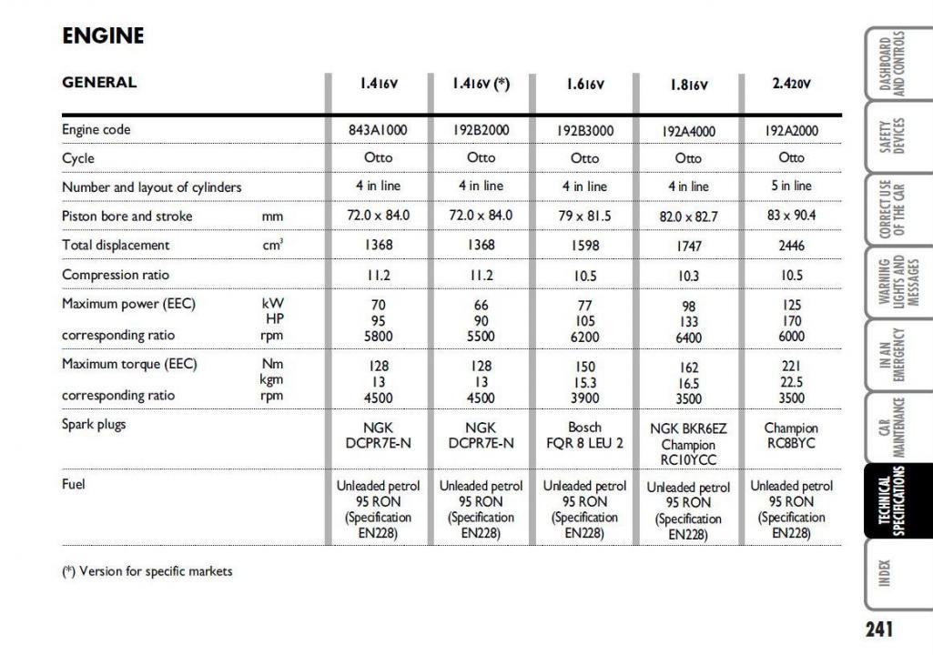

Dante Bg 4 Posted June 1, 2016 20 hours ago, blasterskv said: Pozdrav svima. Informativno pitanje. Da li Stilo 1,6 16v 2001.godište ima bobinu na svakom cilindru? I da li uopšte ima svećice on? Svećice standardno koštaju oko 400 kinti a jedna bobina je 3000-4000 dinara pa me zanima da li je moguće da će mi trebati oko 100e da ih zamenim... :/ Pod uslovom da na jedan cilindar ide jedna bobina. Svecice ako uzimas samo one koje je fabrika preporucila,a za tvoj auto to su: Bobine takodje sto kvalitetnije da ne bi 2 puta menjao.Cena im je otprilike ta koju si naveo. I nece ti trebati 100 eur da ih zamenis jer nema sanse da ti crknu sve 4 odjednom Meni je za skoro 4 godine crkla samo jedna... Quote Share this post Link to post Share on other sites
