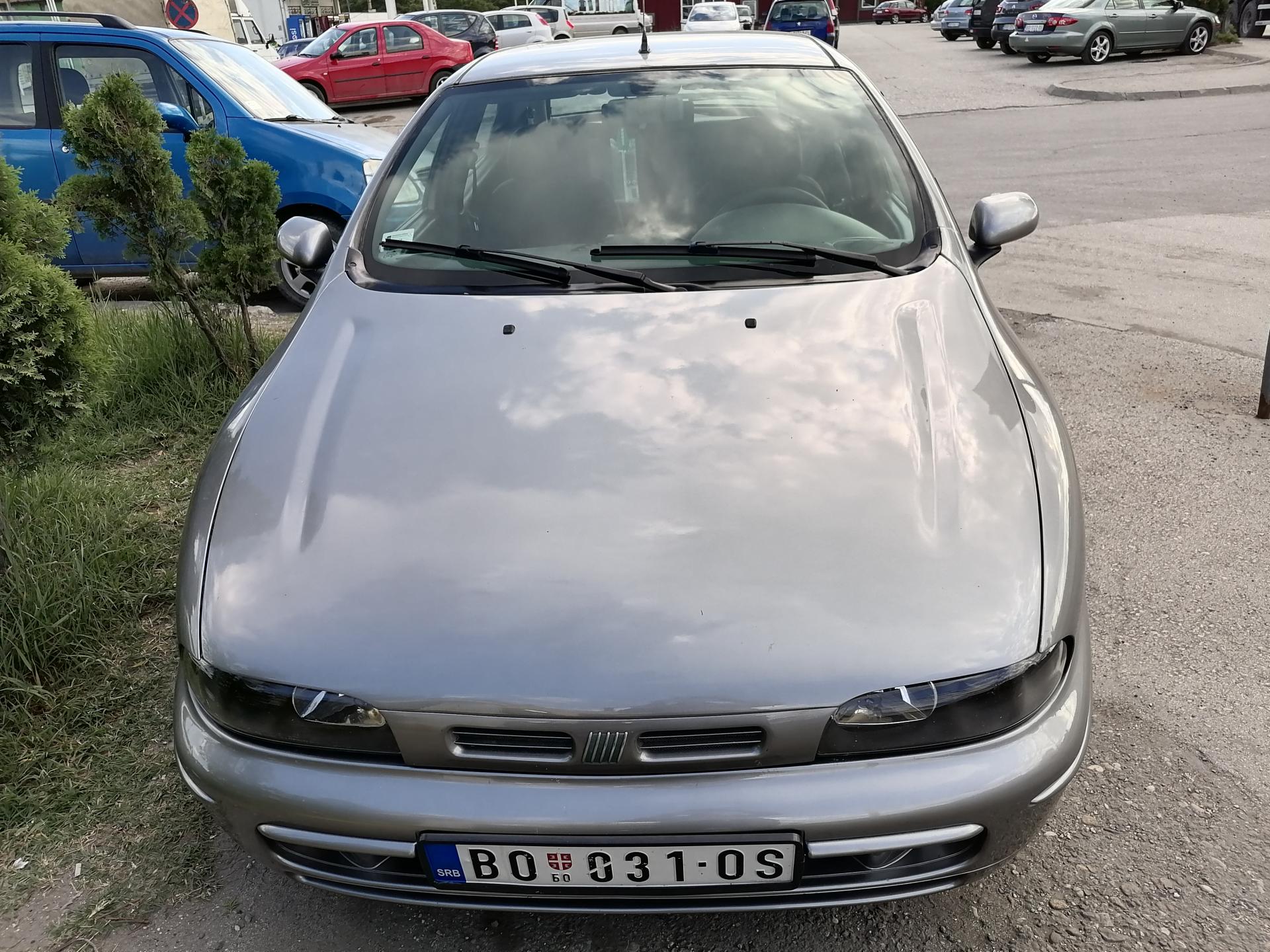

dexxybor 1 Posted June 9, 2021 Pre mesec dana, lik mi na parkingu udario u auto, šteta tolika da sam menjao haubu, branik, hladnjak, ..., far. Drug mi da far od Mareje i pošto sam nabavio i drugi napakujem takve farove. Juče odem da ih naštelujem i lik sa tehničkog mi počeo mrsiti kako neću moći da prođem tehnički zbog farova ?? Razumem kada je nešto nabudzeno ali ovo su farovi sa istim držačima, nikakva prepravka. Da li je neko imao slično iskustvo? Quote Share this post Link to post Share on other sites
Mijailović P. 3737 Posted June 9, 2021 Verovatno za desni upravljač odnosno engleska verzija. Quote Share this post Link to post Share on other sites

hgt 6 Posted August 31, 2021 Sta ce da radimo mi koji imamo morimoto bixenone u mareine farove posto obicna sijalica h1 ne moze da udje u projektor ? Quote Share this post Link to post Share on other sites
darkman14 6619 Posted August 31, 2021 stavis 4200k sijalice i upakujes da se ne vide balasti i kablovi. Quote Share this post Link to post Share on other sites
Vule 891 Posted August 31, 2021 6 hours ago, hgt said: Sta ce da radimo mi koji imamo morimoto bixenone u mareine farove posto obicna sijalica h1 ne moze da udje u projektor ? Za 30e nađeš one matore rebraste obične farove na otpadu i držiš ih u podrumu, montiraš samo za tehnički, 10 min posla je skinuti sve i vratiti, jednom godišnje i nije neko cimanje 2 Martin and darkman14 reacted to this Quote Share this post Link to post Share on other sites
hgt 6 Posted September 10, 2021 Da li je neko pokusao da stavi h1 halogenu sijalicu u morimoto projektor , neko kaze da moze da upsdne ? Quote Share this post Link to post Share on other sites
Vule 891 Posted September 10, 2021 Ne moze, predugacko je grlo na projektoru. Mozda mozes fizicki da je uguras da kao stoji, ali nece sijati nista. Quote Share this post Link to post Share on other sites

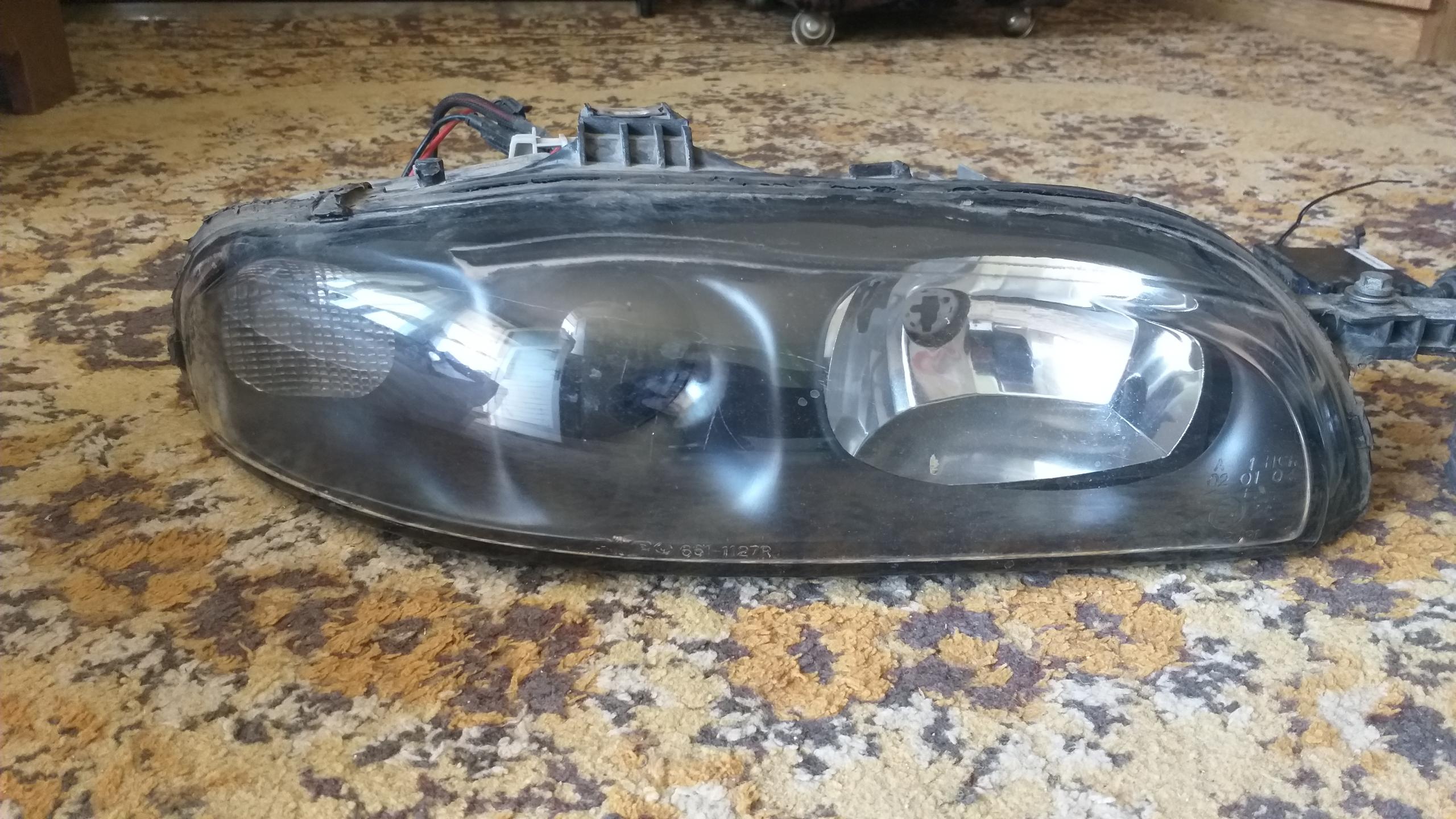

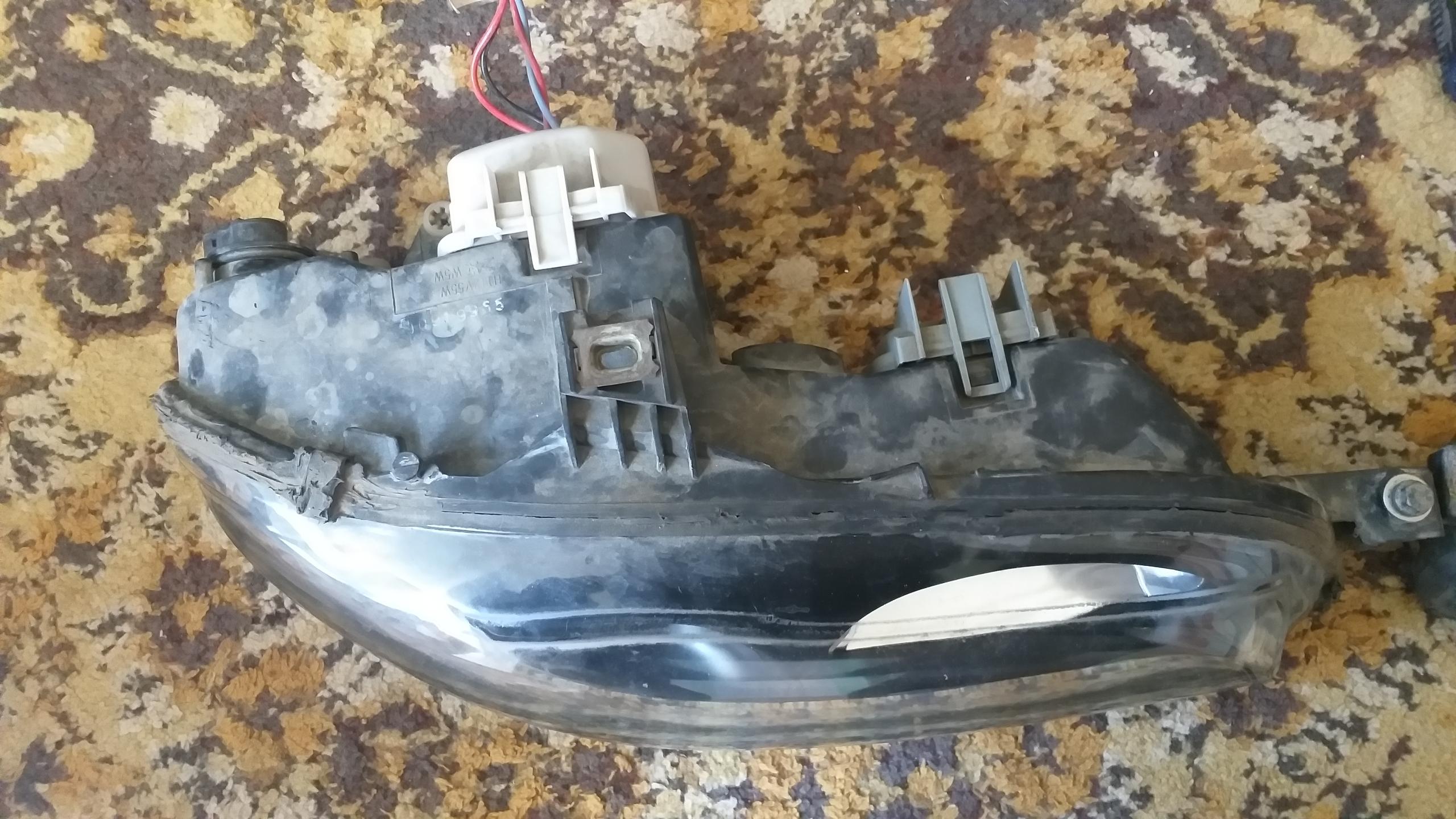

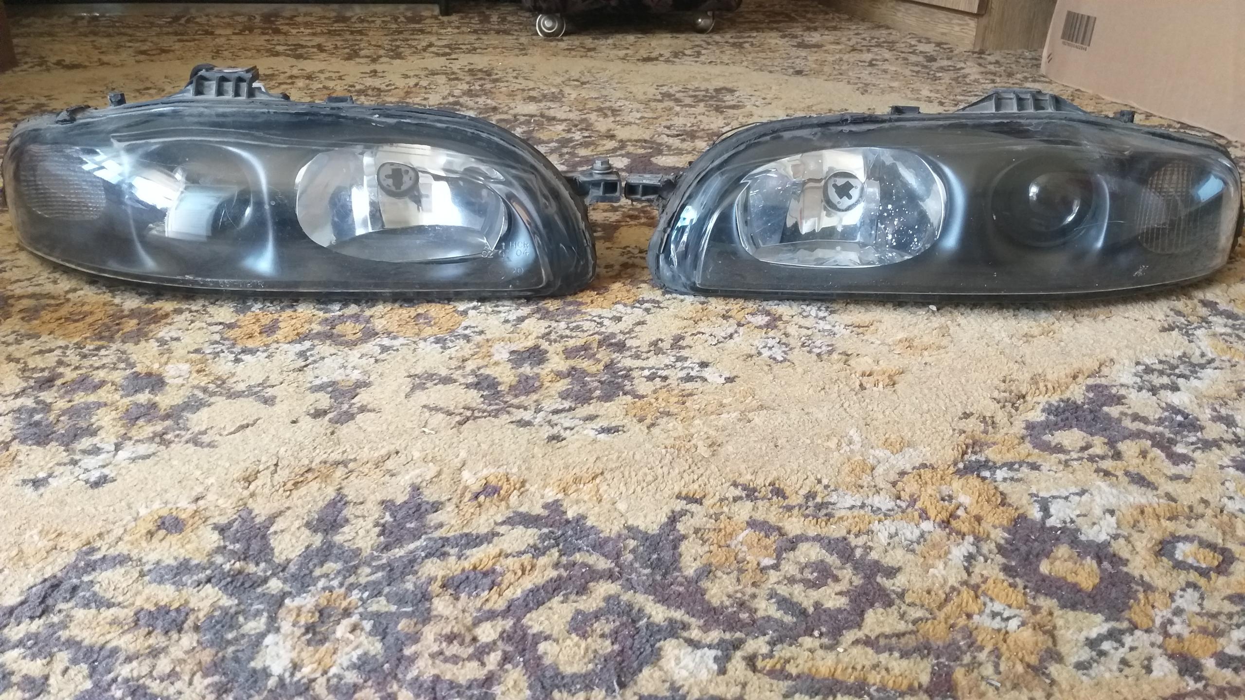

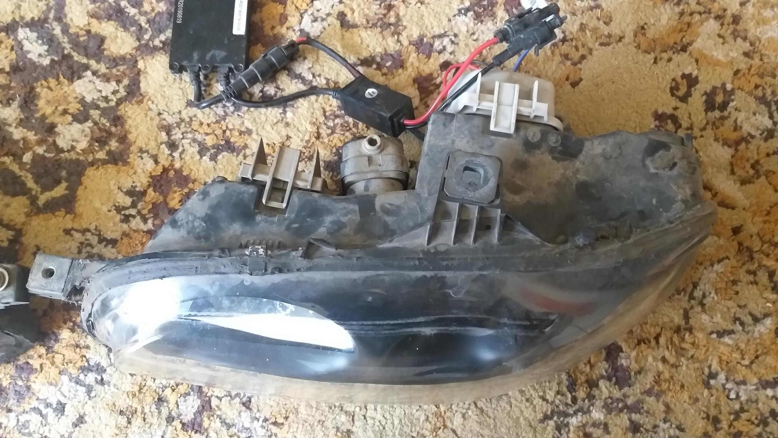

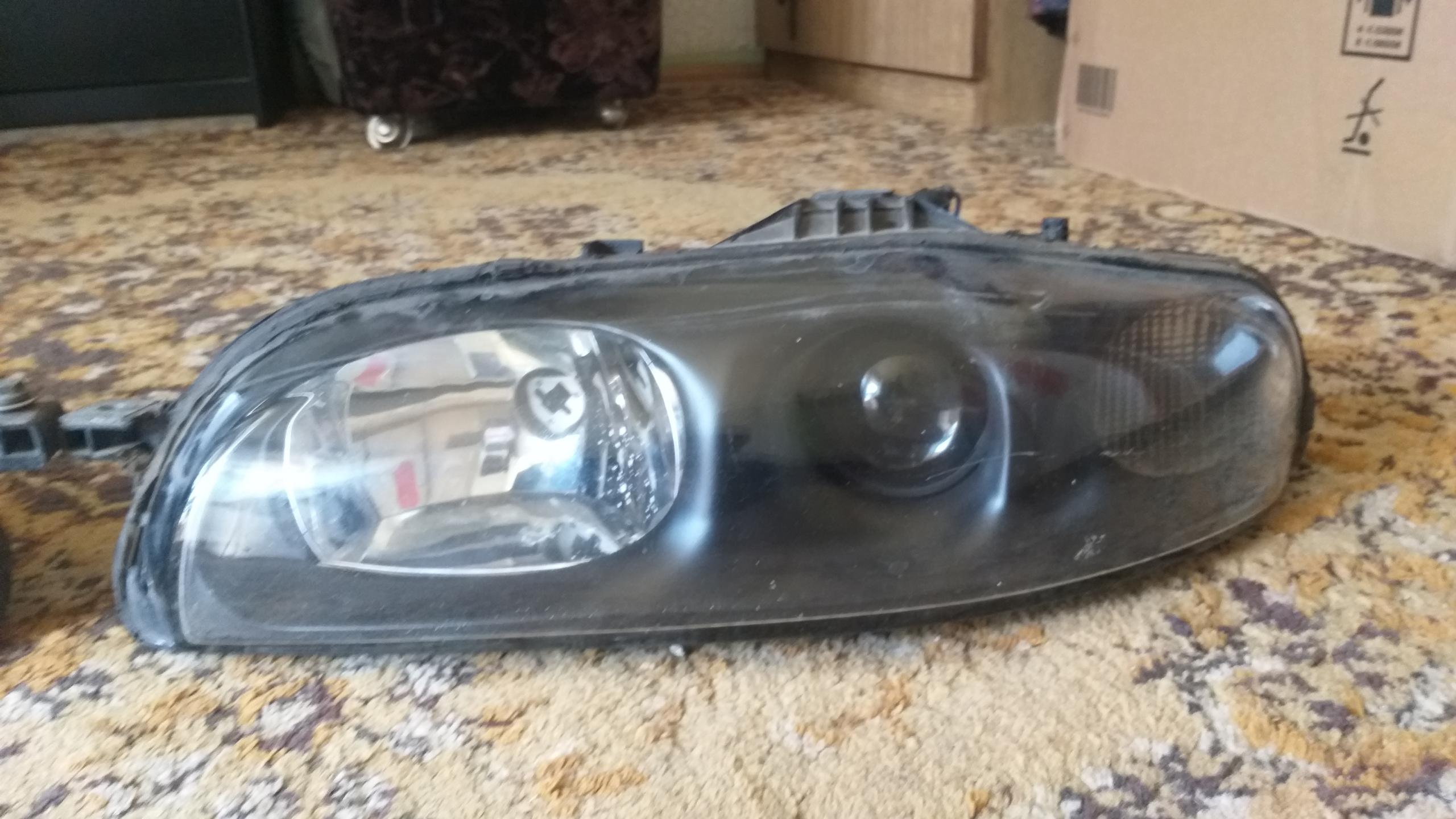

hgt 6 Posted January 21, 2022 Ja sam moje reparirane farove skinuo sa novim projektorima i ksenonima i sad idu na prodaju 1 nezaustavljiv reacted to this Quote Share this post Link to post Share on other sites
nezaustavljiv 2 Posted January 23, 2022 (edited) @hgt Pošto? I kakvo je sočivo unutra?Je li biksenon fabrički ili je nešto menjano? Je li to biksenon kugla fabrička ili je nešto menjano?Je li to projektor sad unutra? Edited January 23, 2022 by neshaoct dodao tag Quote Share this post Link to post Share on other sites
darkman14 6619 Posted January 23, 2022 4 hours ago, nezaustavljiv said: Je li biksenon fabrički ili je nešto menjano? Ne može fabrički i bixenon Kod Maree fabrički far sa sočivom ima fiksnu klapnu u projektoru. Dugo svetlo je uvek posebna sijalica. Quote Share this post Link to post Share on other sites
hgt 6 Posted January 23, 2022 Unutra je morimoto h1 bixenon projektor sve ide u kompletu sa sijalicama , balastima cena 10000 din , sve novo stavljeno prosle godine. Quote Share this post Link to post Share on other sites
