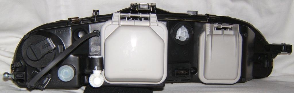

Dovla 9 Posted December 24, 2010 Pisano više puta na forumu... razlika je samo u poziciji jer se na Bravu nalaze u kratkim svetlima, a u Marei pošto ima sočivo tu ne može da stoji pa stoji ispod migavca. Potrebno je prevezati žicu za poziciju sa glavnog konektora na Bravo-u na mikavac ovako nešto: A spolja to izgleda otprilike ovako (obrati pažnju na kablić) Ili ići sa kablićem direktno na ovaj konektor sa desne strane (tako sam ja uradio) I to je to, nikakva mudrost. Quote Share this post Link to post Share on other sites

Vule 795 Posted January 15, 2013 To jeste džek predviđen za farove sa projektorom, njemu je pozicija sa strane, odmah ispod žmigavca, dok je kod klasičnih farova u kratkom svetlu. Quote Share this post Link to post Share on other sites

Xepoj 1 Posted February 3, 2013 sve odgovara sraf na sraf, ako kupujes farove sa socivom potrebno je samo naknadno izvuci 2 kablica za pozicije jer su na farovima sa socivom pozicije ispod migavaca a na obicnim ne. cena je ok ako su farovi ok, ja sam svoje platio 60ak evra. ako kupujes farove sa socivima obavezno gledaj da su svi dzekovi tu... Quote Share this post Link to post Share on other sites
