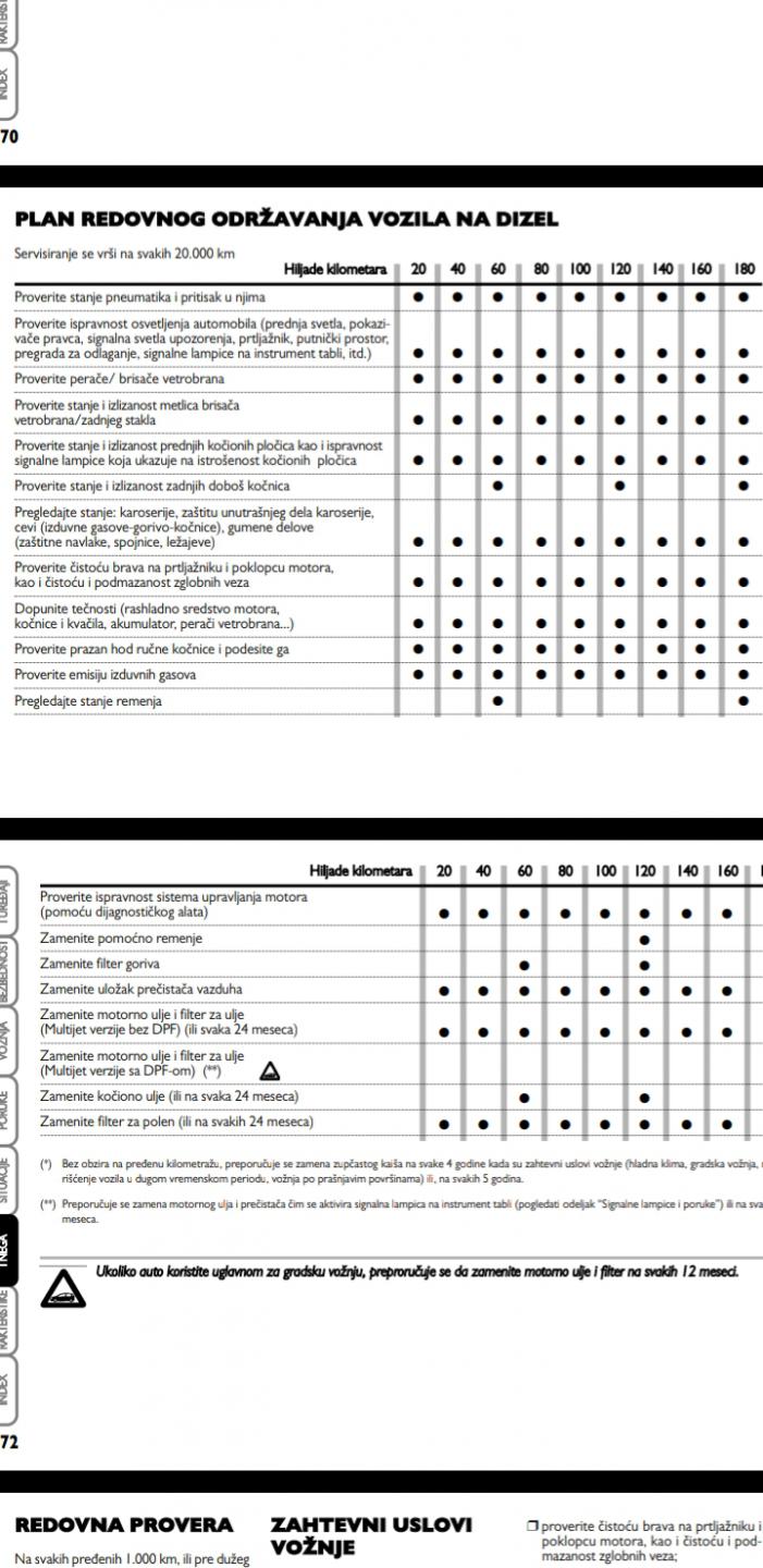

Miki.Zvrk 22 Posted May 28, 2019 (edited) Sinoć sasvim slučajno upoznam čoveka koji je mehaničar u porshe-u na Adi. I kroz priču dodjemo do toga da lanac nema interval zamene osim ako se ne čuje da tandrče kad se upali. Ja ne budem lenj i sinoć san pročitao sve knjižice koje imaju na forumu vezano za Grande Punta. Ovo je jedino što sam pronašao, ali čak ni tu nema nigde "zamena lanca". Evo danas nisam uspeo ali sutra ujutru ću da snimim prvo paljenje, čisto da čujete, ali bi u jednom momentu se ne čuje nikakvo zveckanje. Zato sam počeo da sumnjam da je hteo da zameni lanac kako bi on imao posla,da tako kažem. Kakva su vaša iskustva, Jel se lanac menja na nekoj odredjenoj kilometrazi iako se ne cuje tj nema nikakvih znakova za zamenu? Edited May 28, 2019 by neshaoct prebačeno Quote Share this post Link to post Share on other sites

vagenovac 4914 Posted May 28, 2019 Ako lanac moze izgurati i 150.000km i 300.000km, tj. u 99% slucajeva daleko prevazilazi 100.000km i garantni rok onda se ne propisuje zamena, tako i na bmw motorima sa lancem, ali posto se kod nas vecinom voze auti sa 300-400-500.000km onda se vec iskristalisalo koji koliko moze da gura i na kojoj km se otprilike menja. Ako planiras duze zadrzavati auto i velika je verovatnoca da te zadesi onda je bolje promeniti lanac preventivno nego da rizikujes havariju ili da ga zamenis taman za drugog vlasnika. Lanac najvise ubija dugacki servisni interval, tipa 20-30.000km. Quote Share this post Link to post Share on other sites

Zvezdo 1449 Posted June 27, 2019 Po preporuci proizvođača se menja na 250 000 ako se ne čuje ranije. Znam jednog dobla koji će uskoro dvostruko i isto nije menjan lanac a čitam i da su neki menjali i nakon 100 000 km. Dakle nema pravila. Cena zamene nije visoka tako da bih ti preporučio da ga zameniš i ne misliš o njemu. Administratori će spojiti sa postojećom temom pa možeš da vidiš iskustva. 1 Adis1984 reacted to this Quote Share this post Link to post Share on other sites
