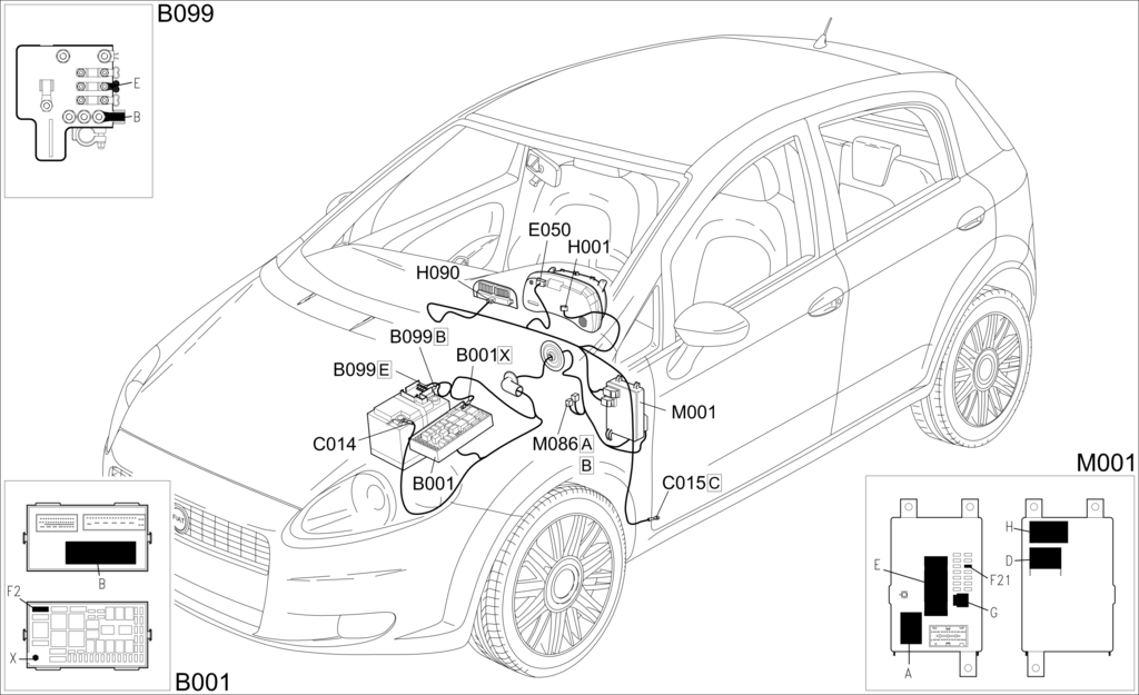

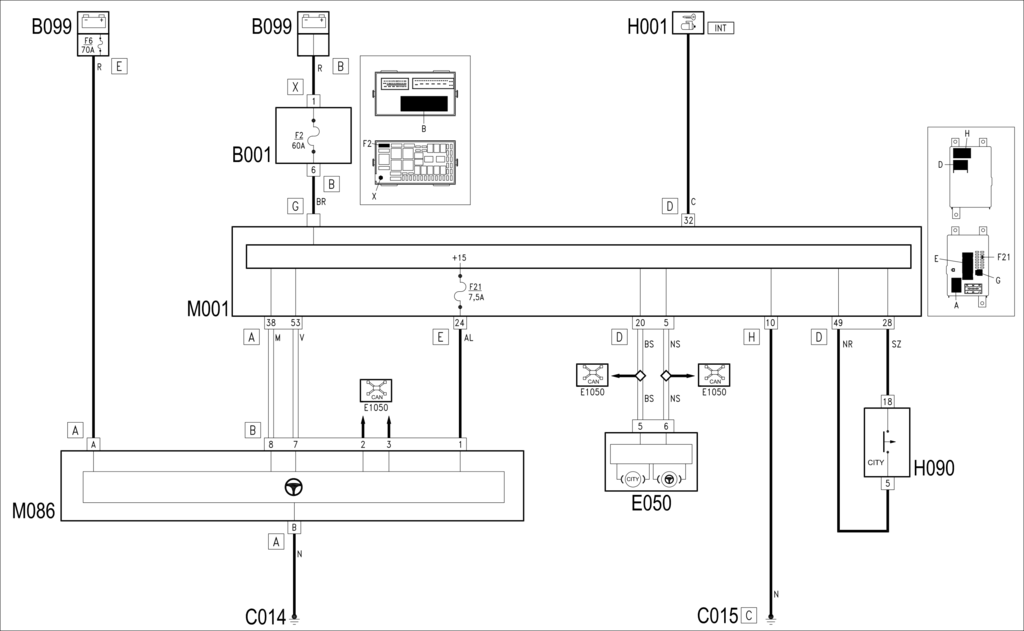

Luka051 1 Posted November 6, 2021 (edited) Poz, zanima me da li netko mozda zna gdje se tocno u kutiji sa osiguracima kraj akumulatora nalazi power steering relej. Trazio sam po forumima ali ne mogu se snac koji bi to tocno relej bio, za osigurac znam gdje se nalazi ali relej ne mogu nac. Edited November 6, 2021 by Ivan Spojeno Quote Share this post Link to post Share on other sites
Ivan 22116 Posted November 6, 2021 (edited) @Luka051 Nema nikakvog releja. Imas jedan Maxi Fuse (F6 od 70A) na akumulatoru, koji direktno napaja City kontrolnu jedinicu (M86). I za M86 imas jos jedan osigurac za napon sa kontakta (mali F21 od 7.5A) kod Body Compa. Ima jos 2 CAN linije i masu. Evo ti ispod kompletne seme City sistema i polozaj komponenti na vozilu. Nepotrebno otvorenu temu cemo spojiti sa postojecom. Edited November 6, 2021 by Ivan Quote Share this post Link to post Share on other sites
