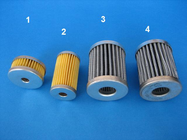

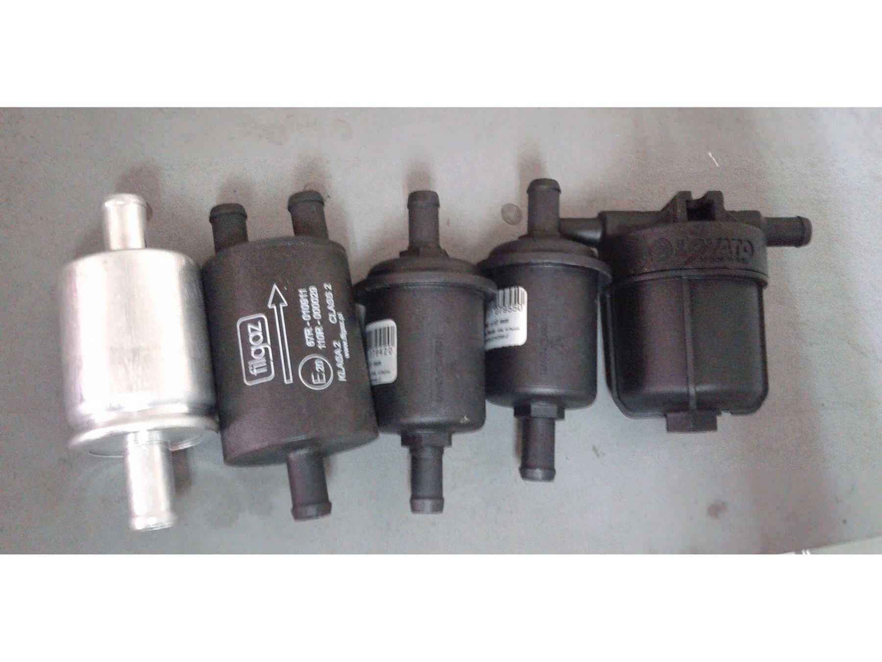

Sasa_NS 54 Posted April 4, 2019 Svaki uređaj ima dva filtera, jedan grubi (tečne faze) i koji se nalazi u sklopu isparivača i drugi gasovite faze (to je onaj metalni aluminijumski). Ovaj drugi se menja najkasnije na 15.000 km odnosno svakom malom servisu a taj grubi na svakom trećem ili četvrtom (izdrži i duže). On zaustavlja metalne opiljke iz boce i slične grube nečistoće pa može dugo da izdrži. Da bi se zamenio mora da se skine isparivač sa auta i da se rastavi sklop koji je na njemu. 1 VladaG9 reacted to this Quote Share this post Link to post Share on other sites
Sasa_NS 54 Posted April 4, 2019 (edited) Zaboravio sam još nešto. Ovlašćeni servisi retko menjaju taj drugi filter koji se nalazi u isparivaču (čitaj: nikad). U Stojanovu u NS-u za 8 godina mi ga nikad nisu promenili, samo menjaju filter gasovite faze i teraj dalje, pa sam na nekih 62.000 km otišao u drugi servis i tražio da ga zamene. Majstor je izvadio isparivač iz auta, rastavio ga na radnom stolu i zamenio filter. Od tada više nije menjan a auto sada ima 143.000 i vreme je odavno da se zameni, pa ću ovih dana otići da ga promene (ova teme me podsetila na to ). Ja inače imam i treći filter koji sam ubacio u ono vreme jako lošeg plina (na 84.000 km), ne bi li sprečio začepljivanje dizni a i taj je već dobrih 60.000 km u autu pa je i njemu odavno vreme da se menja (već sam hteo par puta da ga promenim ali nisam mogao da nađem uložak za njega). On je inače stavljen iza onog "metalnog" (između njega i dizni) kao pomoć tom "metalnom" i lovi sve ono što taj "metalni" propusti (a taj ne pušta mnogo), pa sigurno može daleko više da izgura, ali ga ipak treba menjati ranije. Ovako izgleda: Osim cilindričnog filtera unutra ima i neku spiralu uz koju se plin "penje" i na njoj bi trebalo takođe da ostaje deo prljavštine. Edited April 4, 2019 by Sasa_NS 2 VladaG9 and neshtry reacted to this Quote Share this post Link to post Share on other sites
VladaG9 157 Posted April 4, 2019 Meni su u AK Kole rekli da se taj filter gasovite faze menja na 15000km, a ovaj drugi na 30 000km. Gledam servisnu knjizicu filtera i tamo stoji samo zamena filtera za gas na 15k km, a stoji jedna stavka gde pise pregled reduktora/isparivaca koja se radi na 30k km. Moguce da je to ta zamena sto mi je ovaj serviser rekao. 1 neshtry reacted to this Quote Share this post Link to post Share on other sites
Sasa_NS 54 Posted April 4, 2019 Vidi, taj filter je toliko grub da može bez ikakvih problema da izdrži 50-60 pa i više hiljada a da se ne začepi i pravi probleme. Verovatno ga zato mnogi servisi i ne menjaju ili menjaju tek kada krenu neki problemi. 1 neshtry reacted to this Quote Share this post Link to post Share on other sites
VladaG9 157 Posted April 4, 2019 Pa koliko kosta njegova zamena kad se tako kasno menja? Ako nije skupo, promenio bih ga na svakom trecem malom servisu. Quote Share this post Link to post Share on other sites
voodoons 349 Posted April 4, 2019 Ja sam menjao samo taj filter na 10-22k, drugi filter niko nikad nije spominjao. Isparivac je menjan na 80k km a sad je eto zgazio 7-mu godinu i 100-ak k km... Quote Share this post Link to post Share on other sites
Sasa_NS 54 Posted April 4, 2019 Sam filter je džabe, više verovatno košta majstorov rad da skine isparivač, rastavi ga, zameni filter i sve vrati nazad kako je bilo. No kažem vam to treba raditi na svakom trećem ili četvrtom servisu, nema potrebe ranije. 1 VladaG9 reacted to this Quote Share this post Link to post Share on other sites

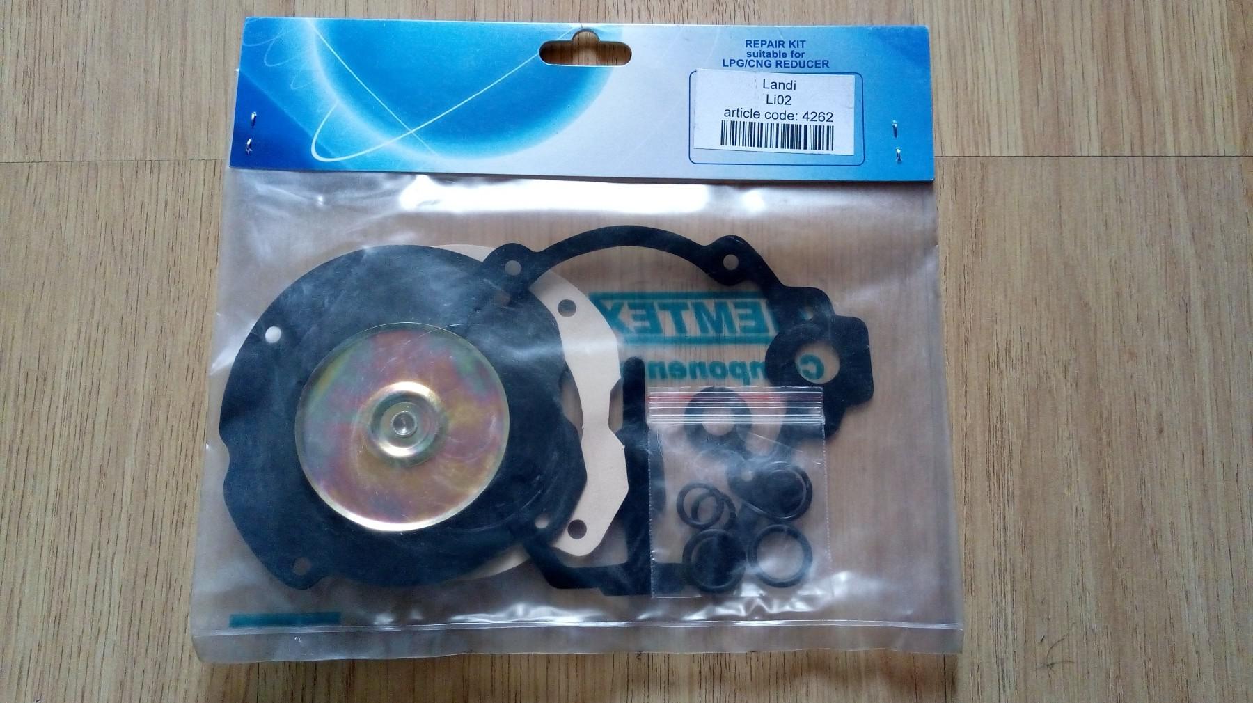

gile smederevo 582 Posted April 4, 2019 (edited) Na LandiRenzo uredjaju ima i neki filter tecne na multiventilu. Mali je, okrugao. kao tockic neki. (Slika 1) Filter gasne faze je taj spominjani protocni, u alu kucistu. Oba su oko 350 din. Lako se menjaju. E, sad ima i set za isparivac koji sadrzi i neki filter i dihtunge. Nije neka nauka i to otvoriti i zameniti. Meni je kolega na poslu zamenio na nekih 90000km od ugradnje. Posle tog zahvata nije bilo trzanja kad prebaci na plin, a hladan je. Ova prva dva filtera sam menjao na 10000-15000km. Taj set za isparivac sam kupio kod Dore za 800din. A on je trazio za ruke oko 4000din. Napomena-sta god da rastavljate od instalacije-PRVO ZAVRNITE PLIN NA BOCI!!! TJ, DA NE IDE KA MOTORU! Edited April 4, 2019 by gile smederevo Quote Share this post Link to post Share on other sites
