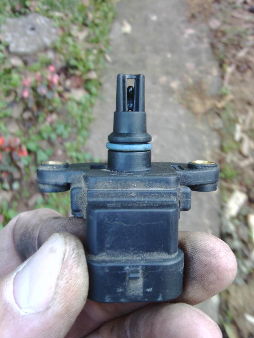

Biker Q 0 Posted October 15, 2016 Otkacio sam MAF (valjda se tako zove) senzor i za sada radi, dal je do njega? Ovo. Quote Share this post Link to post Share on other sites
