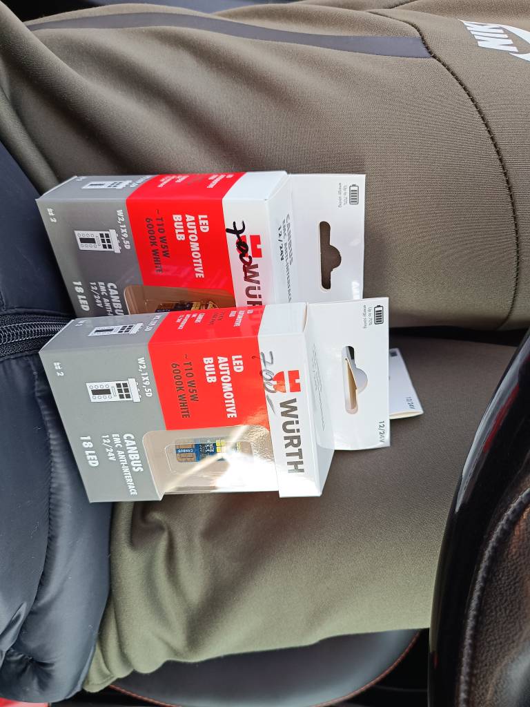

Djole_M 189 Posted May 10, 2024 Drugar je ove Wurth stavio na njegovom b6 Passatu za poziciju kaze super sve nema greske ne trepere.....1000 kinti parПослато са 22101316G помоћу Тапатока Quote Share this post Link to post Share on other sites
Ivan 22108 Posted May 10, 2024 Kog su tu tipa sijalicna mesta koja popunjavas (T10 kao ova iznad, Festoon, na 500L cini mi se da su napred isle T20,...)? Quote Share this post Link to post Share on other sites
Djole_M 189 Posted May 10, 2024 Enterijer i tablice su ubodne sijalice mislim T10 ,pozicije su Led prstenovi (fabricki) Послато са 22101316G помоћу Тапатока Quote Share this post Link to post Share on other sites

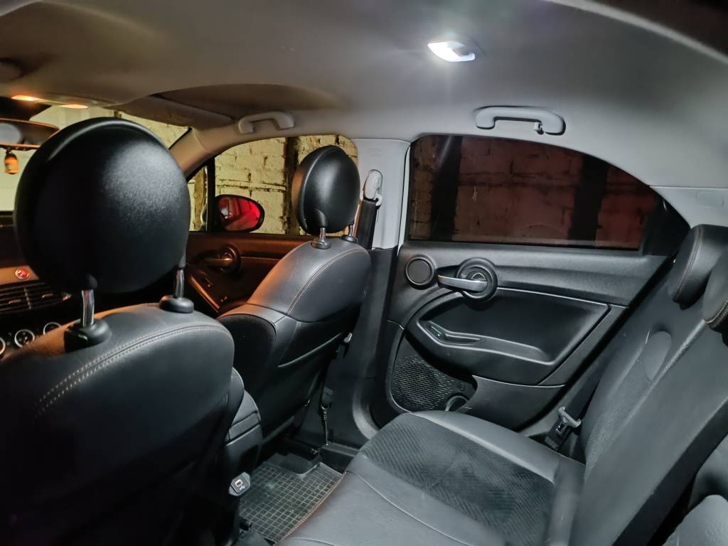

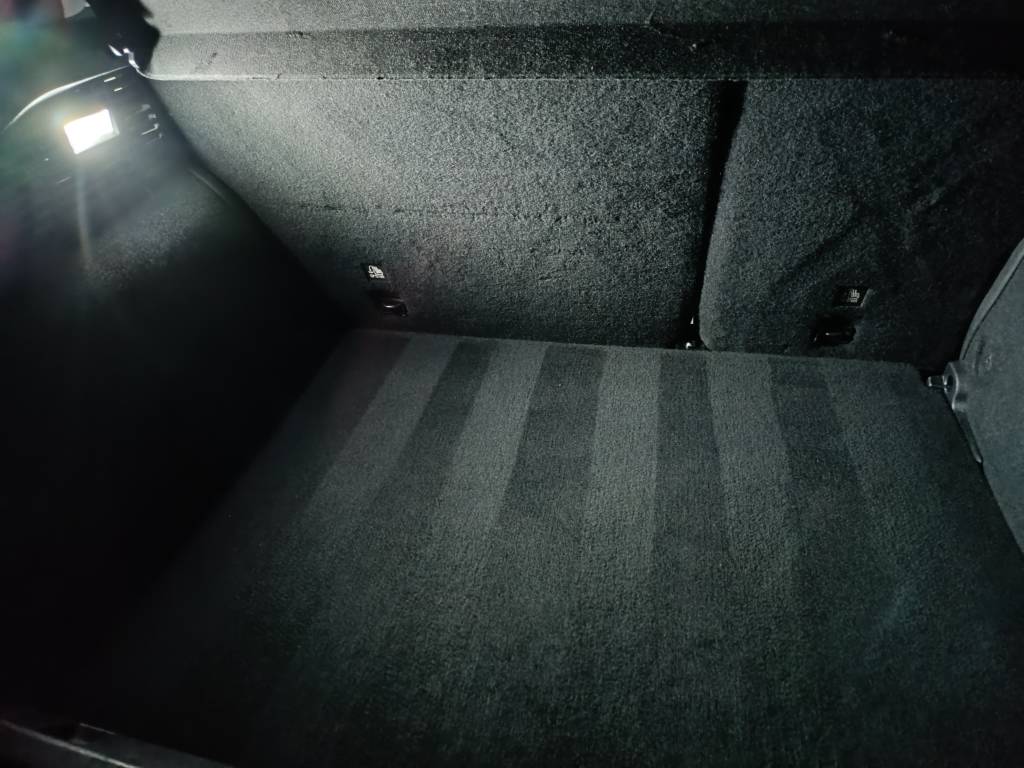

Djole_M 189 Posted May 10, 2024 Mali update ,kupljene sijalice ali prc i canbus i javlja gresku za tablice .Ovako svetle u gepeku i iznad zadnjeg sedista....slike u nastavku Послато са 22101316G помоћу Тапатока 1 sokratbg reacted to this Quote Share this post Link to post Share on other sites
Axic 22477 Posted May 10, 2024 Ja sam te u kabini i gepeku resio sa gotovim LED modulima. Napred sa 4 sijalice, pozadi manji sa 3 a imas ih u Woby hausu i ostalima prodavnicama. 2 Djole_M and silenci reacted to this Quote Share this post Link to post Share on other sites
