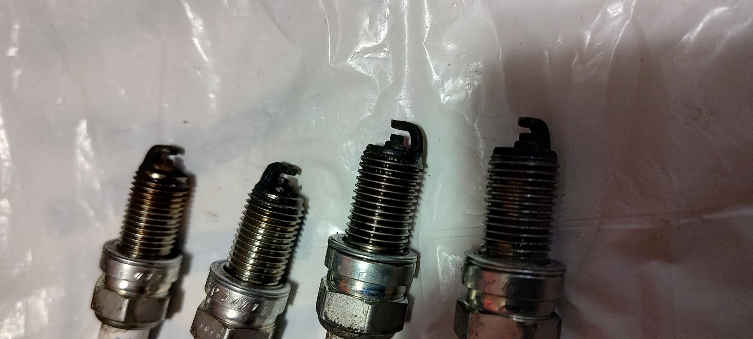

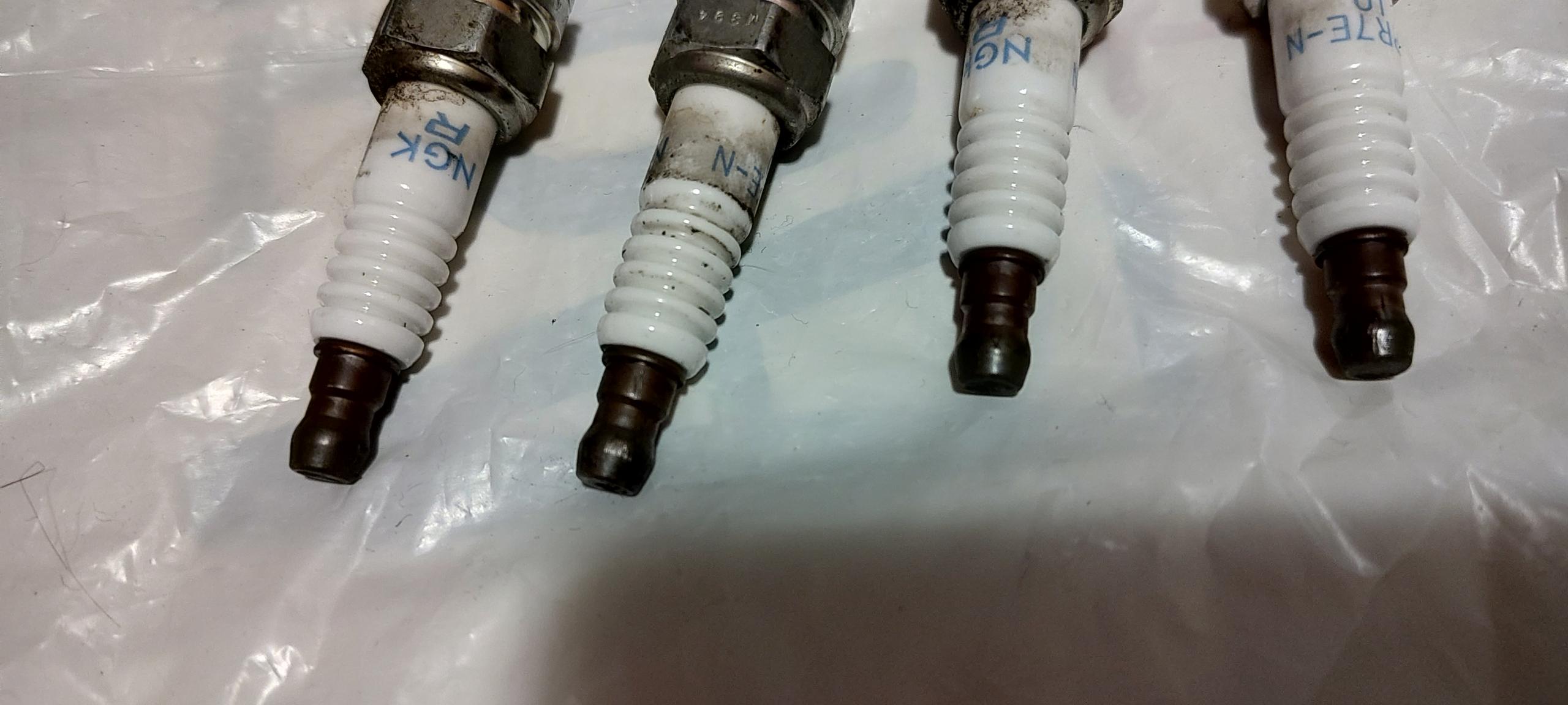

maksha 0 Posted December 16, 2024 Jedno pitanje, nadam se da je ovde ok. Skoro sam bio sa ženom u taštovini i taman da krenemo nazad krene auto da štuca. Imam dijagnozu u kolima i povežem je i lepo kaže missfire. Pošto su relativno skoro menjani i svećice i kablovi bio sam siguran da je bobina. Ali pošto nisam mogao da čekam da vidim šta je ostavili smo auto tamo kod familije da ga oni srede. Ispostavi se da je svećica ipak bila u pitanju. Sad sve je sređeno, majstor zamenio svećice i sve radi ok. Ono što mene zanima je da li ove svećice izgledaju kao svećice od oko 2500km? Quote Share this post Link to post Share on other sites
neshtry 19652 Posted December 16, 2024 Nije ti bitno kako izgledaju ako ne rade...imam ja takav slučaj na motornoj testeri, svećica izgleda super i nije stara, ali ne radi, stavim novu, radi super... Quote Share this post Link to post Share on other sites
zarekg 215 Posted December 16, 2024 Ovako izgledaju svećice na 2500 km na savršenom motoru. Nije Punto ali nema veze... One gore izgledaju kao da si ih izvadio iz dizela . 2 shuxx and maksha reacted to this Quote Share this post Link to post Share on other sites

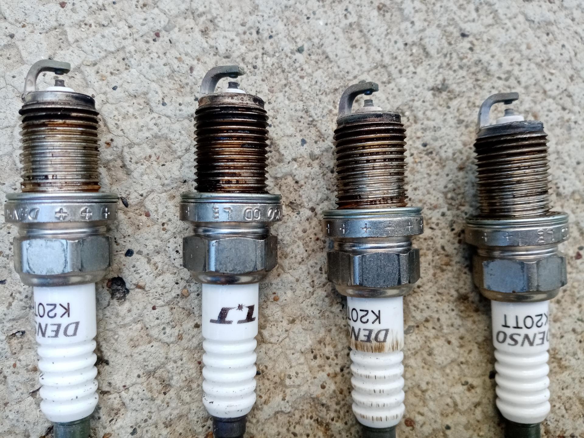

shuxx 15945 Posted December 16, 2024 (edited) veoma loše sagorevanje, dal je bogata smeša. bolje ti proveri lambda sondu ili sl ja godinama vozim na TNG, i koristim BRISK Silver svećice, zadnja kupovina, bile su oko 800din/kom. Menjam ih na 30 000km, kad ih skinem, em su svetlo sive, em su veoma malo potrošene, jedva nešto lošije od novih koje stavljam. Ali, tako sam navikao, i do sada, a na TNG imam oko 250 000km, nisam imao problema sa svećicama. uporedna fotka pri zameni svećica, moja tema Edited December 16, 2024 by shuxx 1 maksha reacted to this Quote Share this post Link to post Share on other sites
maksha 0 Posted December 16, 2024 Bukvalno tako izgleda, ono što mene buni je zašto? Zet kaže možda majstor nije zamenio svećice ali sam poprilično siguran da jeste. Ovako izgleda kao da vozim hibrida, pola benzin pola ulje da sagoreva. Quote Share this post Link to post Share on other sites
shuxx 15945 Posted December 16, 2024 stavio si nove, teraj par hiljada km, pa proveri stanje. Ne znam da li može preko dijagnostike da se proveri sagorevanje. Ili na teh servisu, kada guraju onu sondu u auspuh. Vidi nešto... troši li ti ulje... kakva je potrošnja benzina.. 1 maksha reacted to this Quote Share this post Link to post Share on other sites
maksha 0 Posted December 16, 2024 Benzin je ok, oko šest bez one penzionerske vožnje. Ulje je curilo na poklopcu pa je zamenjen ali opet ima oko pola merača na 1000 kilometara. To mi je neka predpostavka da može biti ali mi je čudno da je na starim izdržao barem 10.000. To jest od kad je uzet do zamene na nove svećice. Quote Share this post Link to post Share on other sites
zarekg 215 Posted December 16, 2024 Ako ne sagoreva ulje onda sagoreva očajno. Ako je sagorevanje tu može biti svašta... Teško ćemo mi odavde naći problem. 1 maksha reacted to this Quote Share this post Link to post Share on other sites
Chika Kure 10 Posted December 16, 2024 1 hour ago, maksha said: Bukvalno tako izgleda, ono što mene buni je zašto? Zet kaže možda majstor nije zamenio svećice ali sam poprilično siguran da jeste. Ovako izgleda kao da vozim hibrida, pola benzin pola ulje da sagoreva. Koji je auto u pitanju? Nisam čitao sve. U svakom slucaju benzin. Očisti klapnu gasa, MAP ili MAF senzor. Ako je MAP-pressure, mora da dihtuje sistem usisa, proveri da ne vuče negde falš vazduh( od kutije filtera i cevi do klapne gasa). Očisti Lambda sonde, proveri zazor na svećicama, ne odgovara uvek 0,7-0,9mm probaj 1.0-1.1, stari su to motori. Mozda treba da se kalibriše klapna gasa. Sve ovo dovodi do loseg sagorevanja ako je motor iole zdrav. To je sat vremena a ne kosta nista...Nije baš uvek do bobine, kablova, svećica... 2 maksha and shuxx reacted to this Quote Share this post Link to post Share on other sites
maksha 0 Posted December 16, 2024 Hvala, Zastava 10 je u pitanju. Probaću sve od navedenog pa javljam ako šta otkrijem. Quote Share this post Link to post Share on other sites
Chika Kure 10 Posted December 16, 2024 (edited) 4 minutes ago, maksha said: Hvala, Zastava 10 je u pitanju. Probaću sve od navedenog pa javljam ako šta otkrijem. Senzore ne čistiš ččetkama i četkicama samo neki CARB Cleaner ili zadnja solucija Brake Cleaner. Izvini ne znam koliko znaš materiju, posveti malo vremena senzorima, kontakt sprej za konektore senzora i kompjutera itd. itd. Ako su komponente ispravne to mora da radi-prede. Edited December 16, 2024 by Chika Kure 1 1 shuxx and maksha reacted to this Quote Share this post Link to post Share on other sites
zarekg 215 Posted December 16, 2024 (edited) Nema tu kalibracije klapne gasa. Klasična klapna sa sajlom. Ako je crna kao svećice očistiš brake cleanerom. Ne samo klapnu nego sve što tu možeš da dohvatiš iza klapne. Naprskaš na krpu i polako. Ne možeš ništa da pokvariš. I jeste glupo i verovatno nije ali proveri filter vazduha. Edited December 16, 2024 by zarekg 1 Chika Kure reacted to this Quote Share this post Link to post Share on other sites
