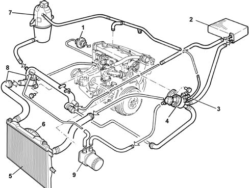

mikellli 1 Posted January 29, 2017 Da li bi mogao utvrditi, da li termostat pusta pre vremena, ako bi blokirao samo crevo koje ide sa termostata? Da li bi mogao da zeznem nesto ako bih napravio jednu test voznju i pratio temperaturu??? Pozdrav Evo i fotka sistema pa ako neko ima neku ideju... Quote Share this post Link to post Share on other sites
