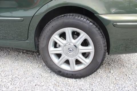

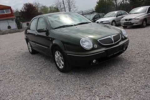

BGDelta 50 Posted January 16 (edited) Ako neko zna gde je ovaj auto završio bio bih mu zahvalan... U pitanju je bivši auto mog oca, Lancia Lybra 2004 godište. U neverovatno lepoj zelenoj boji i bež alkantara enterijerom. Mi smo je kupili sa 48.000km prodali, ja mislim sa oko 120.000...Do 2016/7 je bio kod nas...ovo je jedina fotka koju trutno imam, davno beše... voleo bi da ga vidim... Nadjoh još slika... Edited January 16 by BGDelta 4 horvat, Reacher Gilt, silenci and 1 other reacted to this Quote Share this post Link to post Share on other sites

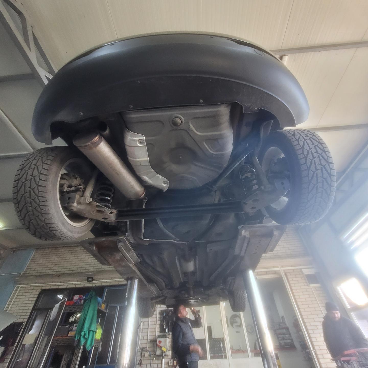

BGDelta 50 Posted February 8 Delta danas bila na detaljnom pregledu kod Brane u Vraniću...nemam reči za ovog čovka, koliko se razume i kako rešava probleme... Auto je perfektan sem što smo primetili manjak snage iz niskih obrtaja, ispostavilo se da je u pitanju vest gejt od turba. Naštelovali ga, drugi auto...prima gas u 6oj kao u 4oj... 4 Ivan, nemanja84bg, horvat and 1 other reacted to this Quote Share this post Link to post Share on other sites
Ivan 22116 Posted February 8 (edited) 6 hours ago, BGDelta said: ispostavilo se da je u pitanju vest gejt od turba. Naštelovali ga, drugi auto Klasicna zavrzlama za Garrett GT1238 turbo na MultiAir 140 verzijama. Dobro je da se na tome zavrsilo. Garrett su daleko robusnije u odnosu na prethodne IHI koje su isle na T-Jet, ali znaju da naprave problem bas na Wastegate. Od toplote izduva zna da se zaglavi klapna u izduvnom delu, pa se desava da ima metalni "frrrrr" zvuk na rasterecenju, uz gubitak snage. Onda vec mora u neki turbo servis, znam celu pricu jos od vremena kada sam pazario svoj bivsi MultiAir. Stavka 2 u ovoj temi: https://www.fiat-lancia.org.rs/forum/index.php?/topic/77773-fiat-nuova-bravo-14-multiair-grub-zvuk-menjača-udarac-prilikom-ubacivanja-u-brzinu/ PS: Mozemo li da dobijemo neki forumski popust ako mozda radis u Ferotehni ili negde okolo (ne moras naravno odgovarati )? Salu na stranu, prolazim ponekad tuda, Giuliettu vidjam odavno pod metalnom tendom, a samo mogu da potvrdim da je Delta uzivo prva liga . Neretko auto deluje dobar na slikama, a uzivo druga prica. Ali ovde mi deluje da je obrnuto - da je auto jos bolji uzivo, nego na slikama (na kojima btw izgleda odlicno). Nestvarno lepo ocuvan primerak, za to godiste tek da ne pricam. Edited February 8 by Ivan 1 BGDelta reacted to this Quote Share this post Link to post Share on other sites
