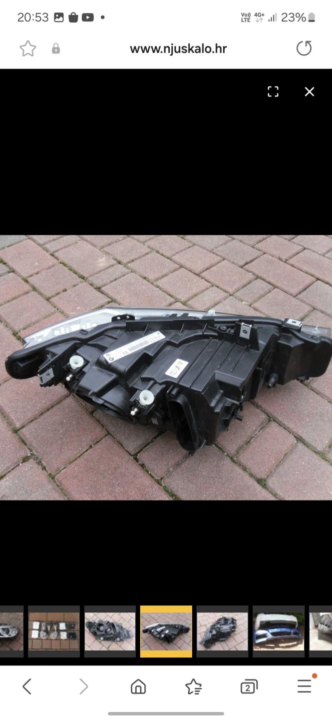

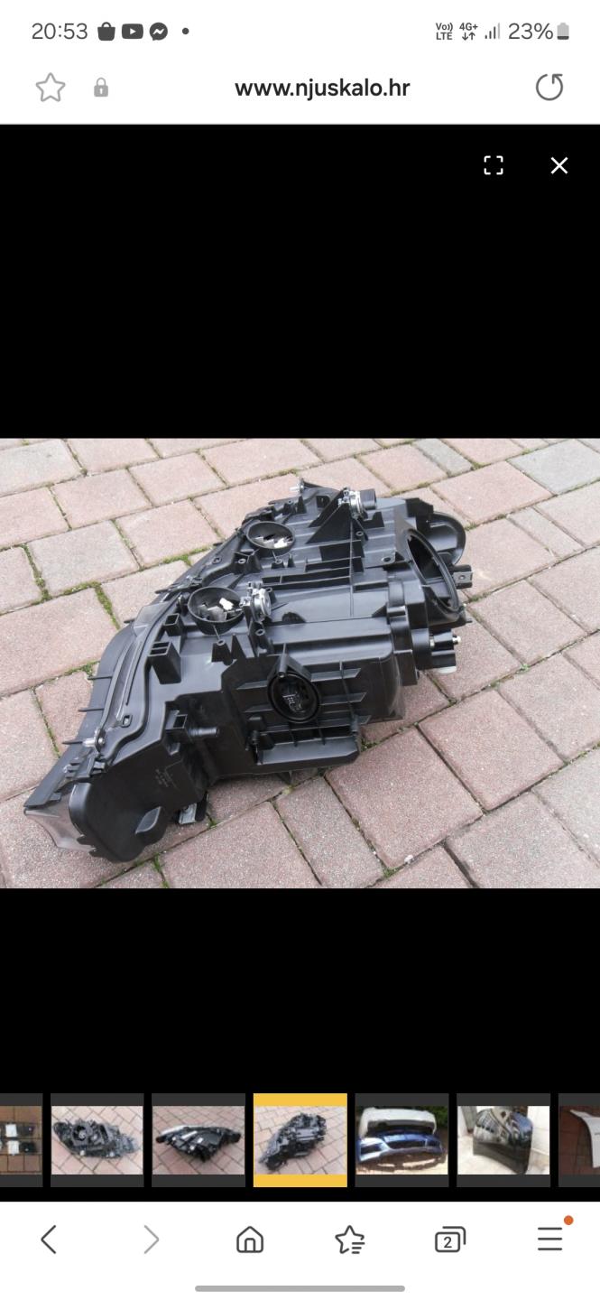

danijel55 856 Posted December 29, 2024 Skidali far,tj decko sto je meni menjao na x3 staklo jedno.Kaze deluje sve ok,al opet cu preci lepkom sve.I opet isto.Npr kad zamagli ,ako skine poklopac fara i vozi, odmah magla nestane. Poklopci farova stoje pomalo labavo. Elem ,evo slike slicnog fara,ja ovde ne mogu nikako da provalim gde se nalazi odusak? Quote Share this post Link to post Share on other sites
danijel55 856 Posted January 11 Posto nismo nasli odusak nikako, da li je pametno napraviti malu rupicu burgijom 3 na samom poklopcu fara? Inace jedino se pojavi kada je auto bio na +,pa temperatura ode u -. Quote Share this post Link to post Share on other sites
zarekg 215 Posted January 11 Magli zato što poklopci stoje labavo. Čim ne dihtuje dobro ulazi vlaga. Lako uđe ali teško izilazi. Quote Share this post Link to post Share on other sites
danijel55 856 Posted January 11 Izadje kroz sat kada auto miruje.Do duse poklopci ne stoje bas ponajbolje. Quote Share this post Link to post Share on other sites
