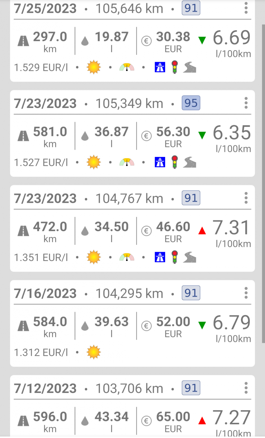

djunis82 221 Posted August 6, 2023 4 hours ago, Dale said: A sta je ovo 91 i 95 u plavim kvadraticima? Oznaka goriva. Pošto nemaju 98 oktana, a nisam sipao 100, onda 91 označim običan benzin, a 95 bolji. Glupo je što nemaju polje za unos prosečne brzine. Korisnije bi bilo nego ono čekiranje grad, magistrala, autoput 1 Dale reacted to this Quote Share this post Link to post Share on other sites
moron 4804 Posted August 8, 2023 On 7/26/2023 at 2:57 PM, djunis82 said: Vozio do Grčke i nazad, plus još lokalne vožnje. Auto baš dobro pegla dugu prugu. Ne zamara vožnja, a primetan je broj konjâ kad se svi stave u pogon, sva međuubrzanja 90-130, 120-160 odradi bez problema i prilično lako Evo i više podataka o potrošnji Smešne potrošnje za te brzine Quote Share this post Link to post Share on other sites
nidza 639 Posted August 8, 2023 (edited) On 8/6/2023 at 5:21 PM, djunis82 said: Oznaka goriva. Pošto nemaju 98 oktana, a nisam sipao 100, onda 91 označim običan benzin, a 95 bolji. Glupo je što nemaju polje za unos prosečne brzine. Korisnije bi bilo nego ono čekiranje grad, magistrala, autoput Meni ovo liči na spritmonitor. Ima polje za unos prosečne brzine. Imaju 95 i 98 oktana, a 98 je otprilike isto sto i 100. Ima i za jača goriva 100+. Taj 1.4 od 150ks je dobar motor, ne pravi probleme. Kvačilo je suvo na DSG, ako je motor do 250Nm, zloglasni DQ200. Ako je preko, ima mokra kvačila. Normalno kad se vozi u ne preterano teškim uslovima, taj menjač je korektan. Edited August 8, 2023 by nidza Quote Share this post Link to post Share on other sites
djunis82 221 Posted August 9, 2023 (edited) 18 hours ago, nidza said: Meni ovo liči na spritmonitor. Ima polje za unos prosečne brzine. Imaju 95 i 98 oktana, a 98 je otprilike isto sto i 100. Ima i za jača goriva 100+. Taj 1.4 od 150ks je dobar motor, ne pravi probleme. Kvačilo je suvo na DSG, ako je motor do 250Nm, zloglasni DQ200. Ako je preko, ima mokra kvačila. Normalno kad se vozi u ne preterano teškim uslovima, taj menjač je korektan. Jeste Spritmonitor. Ne videh to polje. Evo, šta mi daje kod novog unosa Što se tiče menjača... Kažem sebi da ovo nije neki specijalan model menjača u ograničenoj seriji (nije to 1.4 12v motor u Fiat Brava) Masovno je proizvođen i ugrađivan. JBG, dok traje, traje, imaće leka i za njega, ako baš zakuca. Nego, kad sam bio na servisu u Šimandliju, ništa mi nisu rekli za menjanje ulja. Pitao sam ih i kažu da je to ono "ne menja se"? Šta da radim? Da menjam samoinicijativno ili? 22 hours ago, moron said: Smešne potrošnje za te brzine Da, sasvim prihvatljive za benzin, automatik. Prekucao sam podatke o prosečnoj brzini (pisah je u beleškama na Spritmonitoru) i prosečnoj potrošnji Prosečna brzina Prosečna potrošnja 35 7.27 74 6.79 53 7.31 89 6.35 75 6.69 Edited August 9, 2023 by djunis82 1 moron reacted to this Quote Share this post Link to post Share on other sites

djunis82 221 Posted August 9, 2023 55 minutes ago, nidza said: On nema ulje u kvačilima, ali ima u aktuatoru i klasično menjačko ulje među zupčanicima, nemam pojma stvarno da li je to sve jedno te isto. Bravo! Kod opcije "board computer" bilo mi "n/a", zato mi uopšte nije ni nudilo to ispod "Gas station sekcije". Sad ću dopuniti brojeve Quote Share this post Link to post Share on other sites

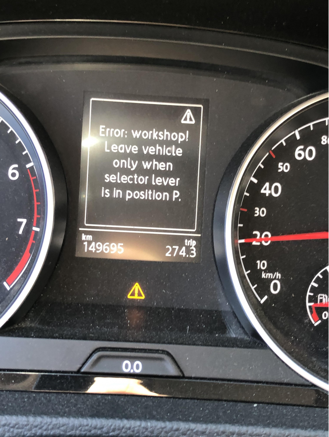

djunis82 221 Posted August 28, 2023 (edited) Da ne bude baš sve sjajno potrudila se jedna greška koja se, koliko vidim, često javlja kod DSG. Naime, povremeno, tokom vožnje ili kad startujem auto, flešne mi ovakva poruka (foto je ilustracija sa neta, pošto ne stižem da je uhvatim kod sebe, brzo nestane) Edited August 28, 2023 by djunis82 Quote Share this post Link to post Share on other sites
IDzO 2426 Posted August 28, 2023 Na službenom B7 nisam viđao ovakvu grešku. Da li je veliki i skup posao da se ovo popravi? Quote Share this post Link to post Share on other sites
djunis82 221 Posted August 28, 2023 2 hours ago, IDzO said: Na službenom B7 nisam viđao ovakvu grešku. Da li je veliki i skup posao da se ovo popravi? Na britanskim sajtovima kažu 250-300 funti. Mada, posle sam video da ima i neko jednostavnije rešenje, neki sitan osigurač, šta li već, se promeni pošto mu oksidiraju kontakti. A ima i kao rešenje da treba šaltati brzo menjač napred nazad (ne u vožnji), pa se te prljavštine kao uklone. Fora je da on uopšte ni ne ostavlja zapis greške, niti išta utiče u vožnji. Pitaću u servisu, kad stignem. 1 IDzO reacted to this Quote Share this post Link to post Share on other sites

djunis82 221 Posted September 27, 2023 Zamenjene 2 svećice i prednji sileni. Što se tiče one greške što blinka, kažu da ne smeta ništa. Probaće na drugom Sportsvanu (kojem se isto pojavilo) da zamene taj neki svič, jbmlga šta je (60-70e). Kažu da dođem i ja, ako uspeju. Ako ne, jedna od opcija jeste menjanje te ručke menjača i kućišta, 250-300e, ali opet kažu to je prosto tako kod tih DSG, ta greška ne utiče realno. Videću. 2 Axic and moron reacted to this Quote Share this post Link to post Share on other sites
Djole_M 189 Posted September 27, 2023 Da ne bude baš sve sjajno potrudila se jedna greška koja se, koliko vidim, često javlja kod DSG. Naime, povremeno, tokom vožnje ili kad startujem auto, flešne mi ovakva poruka (foto je ilustracija sa neta, pošto ne stižem da je uhvatim kod sebe, brzo nestane) Ovo ti je kvar ,nazovi kvar,fabricka greska ,od 30tak evra ,ja sam to resio vrlo prosto a samo da pronadjem slike poslacu ti ovde koji deo ces da narucis ,zamena je 30tak minuta Послато са 22101316G помоћу ТапатокаEvo nasao sam, ako ti je rucica menjaca sa crnim kucistem a verujem da jeste ,ovo ti treba ,ja sam narucio dal bese u Auto Škodi u ČačkuEvo kod dela :5Q0713128A a na You tube imas kako se montira. Nemoj niko da te zaludjuje da se menja rucica menjaca ....a to sto ti javlja kvar prvo ce s vremena na vreme pa ce posle stalno ,ja sam jedno vreme prskao kontakt sprej i na kraju narucim ovaj senzor i resim sve.A to sto pravi problem je mikroprekidac koji se zaprlja i zalepi od upotrebe.Послато са 22101316G помоћу ТапатокаEvo slike samo sa drugog foruma isto ja Послато са 22101316G помоћу Тапатока 5 moron, djunis82, shuxx and 2 others reacted to this Quote Share this post Link to post Share on other sites

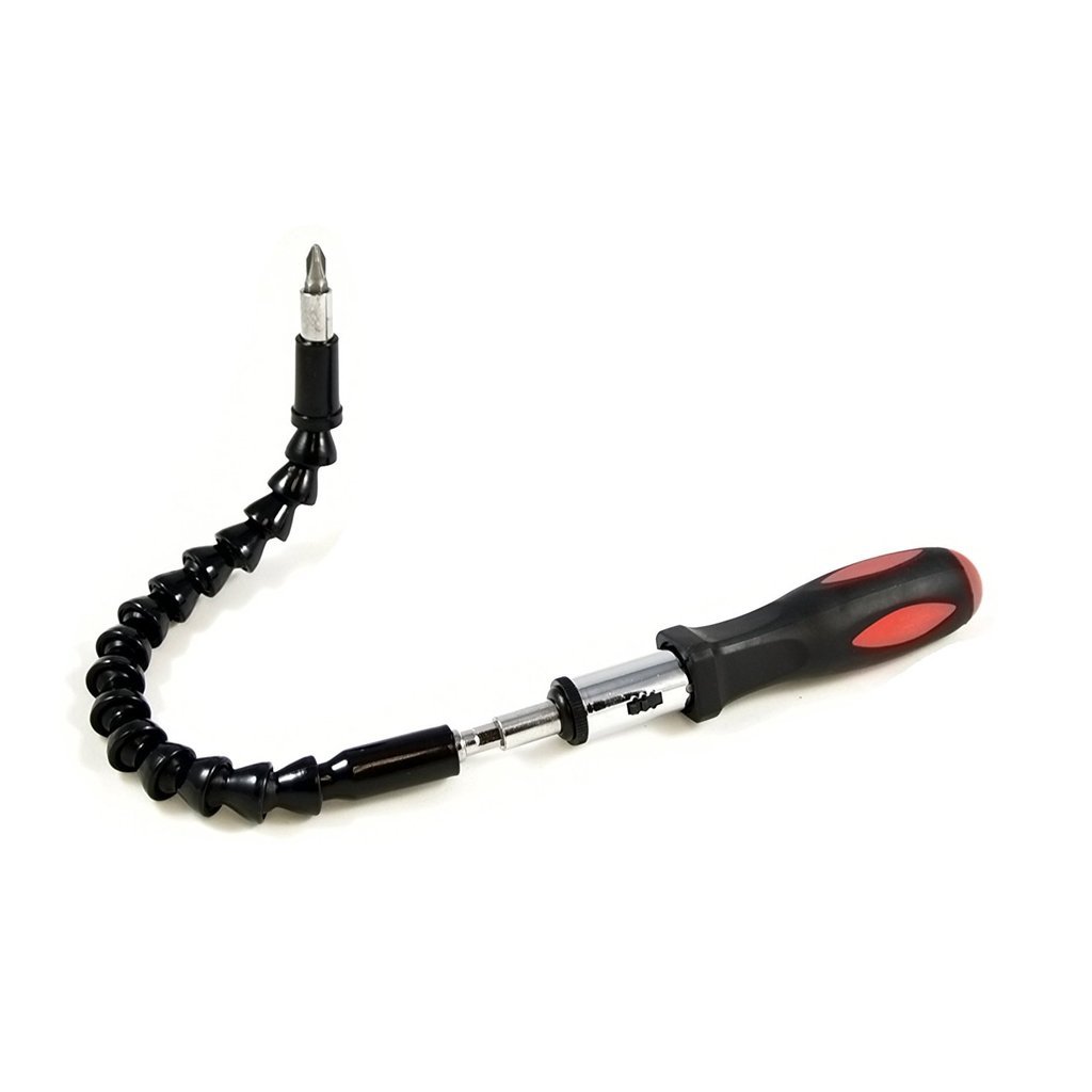

Djole_M 189 Posted September 28, 2023 Proletos sam zamenio,od alata ti trebaju toreksi ali najbolje bi bilo da nabavis onaj savitljivi srafciger na koji se stavljaju nastavci,ili da skidas celu konzolu oko rucice menjaca ...videces na You tubeПослато са 22101316G помоћу Тапатока 1 djunis82 reacted to this Quote Share this post Link to post Share on other sites
djunis82 221 Posted April 25, 2024 On 9/27/2023 at 4:46 PM, Djole_M said: Ovo ti je kvar ,nazovi kvar,fabricka greska ,od 30tak evra ,ja sam to resio vrlo prosto a samo da pronadjem slike poslacu ti ovde koji deo ces da narucis ,zamena je 30tak minuta Послато са 22101316G помоћу Тапатока Evo nasao sam, ako ti je rucica menjaca sa crnim kucistem a verujem da jeste ,ovo ti treba ,ja sam narucio dal bese u Auto Škodi u Čačku Evo kod dela :5Q0713128A a na You tube imas kako se montira. Nemoj niko da te zaludjuje da se menja rucica menjaca ....a to sto ti javlja kvar prvo ce s vremena na vreme pa ce posle stalno ,ja sam jedno vreme prskao kontakt sprej i na kraju narucim ovaj senzor i resim sve.A to sto pravi problem je mikroprekidac koji se zaprlja i zalepi od upotrebe. Послато са 22101316G помоћу Тапатока Evo slike samo sa drugog foruma isto ja Послато са 22101316G помоћу Тапатока Update : Upravo zamenio uz mali servis. Nisam u sopstvenom aranžmanu, već kod majstora, pošto sam za te stvari dvostruko levoruk, a i cena usluge je bila razumna. 3 bane1321, Reacher Gilt and Dale reacted to this Quote Share this post Link to post Share on other sites

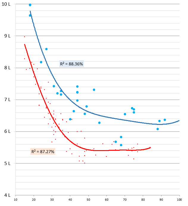

djunis82 221 Posted September 24, 2024 (edited) Zanimljivo poređenje potrošnje Sportsvana (plavo) i bivšeg 308 1.6 HDI 112ks (crveno). Litri vs Prosečna brzina Inače, išli smo do Peloponeza, 2850 km za deset dana. Odličan za vožnju, udoban, startan, dobro leži u krivini. U odnosu na Pežo, nešto je manje pregledan (ali to je opšta zamerka, jer 308, C4 Picasso i Scenic imaju preglednosti koje su van konkurencije) Edited September 24, 2024 by djunis82 1 Reacher Gilt reacted to this Quote Share this post Link to post Share on other sites
moron 4804 Posted September 24, 2024 Izvini ( ako ću zvučati glupo ), ali, kako si došao do onih silnih pojedinačnih vrednosti za gornji grafikon ? Quote Share this post Link to post Share on other sites
djunis82 221 Posted September 26, 2024 (edited) On 9/24/2024 at 3:33 PM, moron said: Izvini ( ako ću zvučati glupo ), ali, kako si došao do onih silnih pojedinačnih vrednosti za gornji grafikon ? Znam da možda izgleda gikovski za cifre. To su pojedinačne vrednosti sipanja (do vrha), za oba auta. Zabeležim km sat, količinu goriva i prosečnu brzinu. I onda izvučem trend liniju u Ekselu Edited September 26, 2024 by djunis82 1 1 Reacher Gilt and moron reacted to this Quote Share this post Link to post Share on other sites
