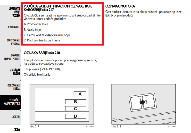

Lufti 772 Posted March 8, 2023 Da, moja greska (posto vozim gp-a a posedovao sam i eva). Kod eva nije tamo gde sam rekao da stoji. Iskreno, kod eva nemam pojma gde je, najverovatnije u gepeku, kao sto je sugerisao kolega u postu iznad...Sent from my SM-A805F using Tapatalk 1 Flipnjača reacted to this Quote Share this post Link to post Share on other sites
Ivan 22206 Posted March 8, 2023 Probaj ovako, navedeno je bas za Evo: U ranijim verzijama ePer je moglo da se nadje i po broju sasije. Ali u novijim nisam vidjao da ima, sem boje enterijera koja moze da se iskopa: 1 Flipnjača reacted to this Quote Share this post Link to post Share on other sites
Flipnjača 59 Posted March 9, 2023 Imam pločicu sa brojem šasije u gepeku pa ću pogledati šta piše oko proizvođača boje i koda boje.. U ePeru može samo boja enterijera da se vidi nažalost. Što se tiče boje auta, ukoliko je farban, apsolutno sve je farbano, gde god se zaviri auto je mat zelen Quote Share this post Link to post Share on other sites
stex_pb 1613 Posted March 9, 2023 12 hours ago, neshtry said: Ovakva nalenica,može biti imu gepeku Kod EVA je ta nalepnica napred na haubi Quote Share this post Link to post Share on other sites

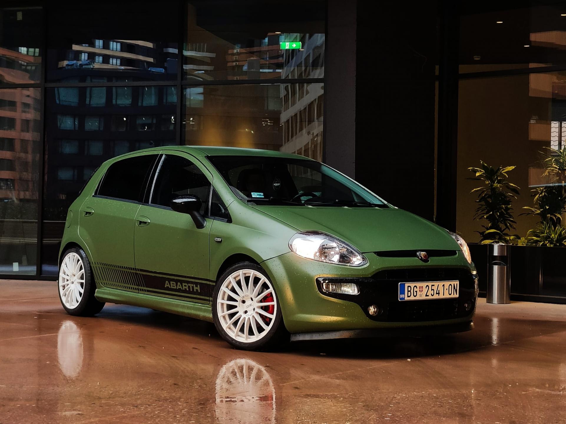

Flipnjača 59 Posted April 3, 2023 Slučajno u prolazu naletim na jednu zanimljivu lokaciju u gradu i odlučim da fotkam auto Ovo je finalni produkt od gomilu slika koje sam napravio Mene ova fotka mnogo asocira na igricu "Need for speed" kada biraš koji ćeš auto da voziš Mali update za auto: -Ne troši nikakve tečnosti osim bezolovnog 95, sa potrošnjom sam zadovoljan, oko 8-9L. -Za sada sve radi kako treba osim start-stop sistema, koji bih želeo totalno da isključim! -Sinhrone u menjaču sam odlučio još da ne diram i otvaram menjač, nemam kinte za to trenutno, tako da planiram možda da ubacim 6brzinski kada ovaj bude na izmaku snage i pri kraju... -Sledeće šta ću raditi na njemu jesu komplet zadnje kočnice, amortizere i sajle ručne... -Takodje planiram neke estetske izmene u vidu nekih sitnica, možda čak i sredjivanje i farbanje felni u drugu boju... Pozdrav za sve koji prate temu Evo turbo combata 7 PremieRacing, shuxx, silenci and 4 others reacted to this Quote Share this post Link to post Share on other sites
stex_pb 1613 Posted April 4, 2023 Maslinasti grande samo nije mat. Pade mi na pamet tvoj kad sam ovog video Quote Share this post Link to post Share on other sites
Flipnjača 59 Posted April 7, 2023 (edited) Mat u poređenju sa ovom, nebo i zemlja . Edited April 7, 2023 by Ivan Ne citiraj prethodni post 1 stex_pb reacted to this Quote Share this post Link to post Share on other sites

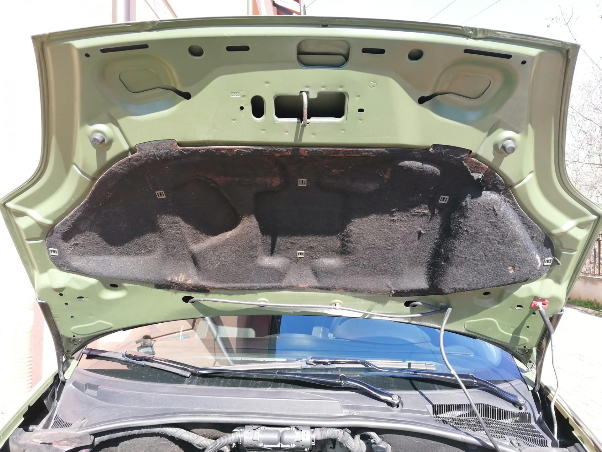

Flipnjača 59 Posted March 22, 2024 Zdravo svima, malo sam neaktivan ovde na forumu, ali to je najviše iz razloga što me auti služi PREDOBRO Do sada predjeno oko 17.000km za nešto više od godinu dana, na vreme menjani svi delovi koji su dotrajali. Sledi mi sada donji nosač motora i fleksibilna cev, ostalo sve super, ima par sitnih ulaganja al to rešavam usputno... Nego meni treba par saveta sada, naime, ona izolacija što se nalazi ispod haube, koja je njena uloga tačno? Zelim da je uklonim, očistim deo ispod haube i stilizujem haubu odozdo sa stikerima i farbom. Moja pretpostavka je da ta izolacija štiti od buke i toplote recimo, ali opet koliko znači s obzirom da je tanka ta postava? Koje posledice mogu imati ukoliko vozim bez toga? Hvala On 10/19/2023 at 5:02 PM, Flipnjača said: Ma nije problem, zameniću, nije 100 dukata sigurno... Nego samo sam hteo da se raspitam šta je i šta da jurim. Znači da kupim samo sajlu za podizač stakla zadnjih vrata? Dal bih trebao još nešto da menjam? Hvala drugari Da odgovorim na ovo kako sam rešio, otišao kod mnogo dobrog lika Peđe i on mi rešio očas posla za razumne pare, mislim da je bilo oko 2000rsd. Za svaku preporuku lokalni servis podizača https://www.google.com/maps/place/SERVIS+Podizača+Stakala+PEĐA/@44.7921741,20.5305909,17.27z/data=!4m6!3m5!1s0x475a7a09f8527c8d:0x3b3bff2c705bdb44!8m2!3d44.792127!4d20.5294978!16s%2Fg%2F11g9q__4c0?hl=sr&entry=ttu Quote Share this post Link to post Share on other sites
stex_pb 1613 Posted March 22, 2024 Kao što ti ime kaže, izolacija mahom od buke. Ja sam radio kod Peđe reparaciju prednjeg podizača, bio pukao točkić 1 Flipnjača reacted to this Quote Share this post Link to post Share on other sites
MiloshBg 1937 Posted March 22, 2024 Posto benzinci usijavaju, ta prekomerna toplota ti moze naskoditi boji. 1 Flipnjača reacted to this Quote Share this post Link to post Share on other sites
Flipnjača 59 Posted March 22, 2024 16 minutes ago, MiloshBg said: Posto benzinci usijavaju, ta prekomerna toplota ti moze naskoditi boji. O tome sam razmisljao i ja... Skinucu danas, zalepiti jedan stiker i voziti par dana da vidim kako ce se ponasati hauba i buka dal ce biti veca Quote Share this post Link to post Share on other sites
