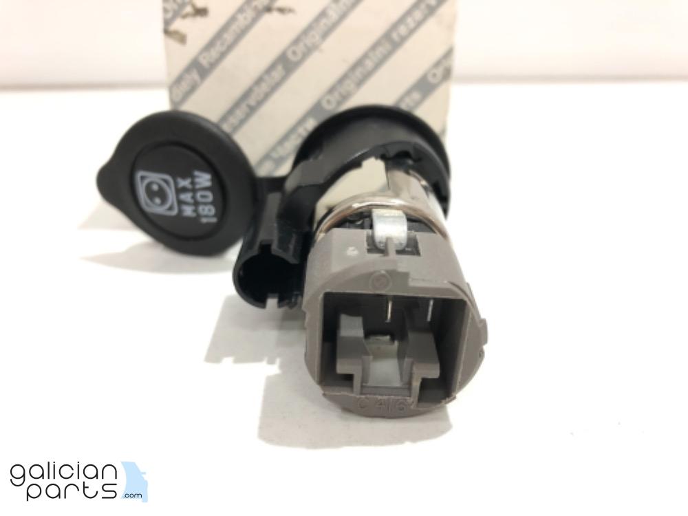

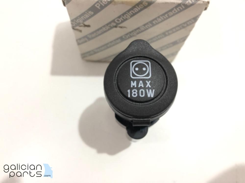

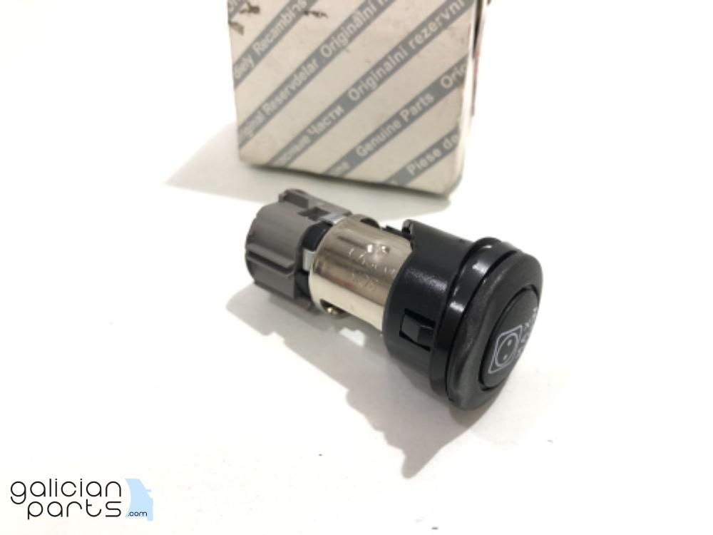

Doctor NO 67 Posted August 3, 2022 Kupio bih i sam ugradio parking senzore, da li imamo preko članske kartice nekoga za to? I interesuje me kakav upaljač(12v utičnica) ide u EVO, kod mene je standardni, nije nikada skidan, bez sijalice iako stižu 3 žice. Meni bi trebao neki sa poklopcom. Šta konkretno da tražim ili barem kako to izgleda fabrički? Quote Share this post Link to post Share on other sites
stex_pb 1613 Posted August 3, 2022 Interesuje te neko da ugradi senzore ili neko da od njega kupiš? Želiš neke "aftermarket" ili? Quote Share this post Link to post Share on other sites
Nikola031 1039 Posted August 3, 2022 37 minutes ago, Doctor NO said: I interesuje me kakav upaljač(12v utičnica) ide u EVO, kod mene je standardni, nije nikada skidan, bez sijalice iako stižu 3 žice. Meni bi trebao neki sa poklopcom. Šta konkretno da tražim ili barem kako to izgleda fabrički? Ovakav je kod mene fabricki, kataloski broj je 735358849: https://galicianparts.com/shop/producto/735358849-toma-corriente-12v-fiat-punto-stilo-alfa-mito-lancia-delta-musa-nuevo-original/ 2 Doctor NO and shuxx reacted to this Quote Share this post Link to post Share on other sites

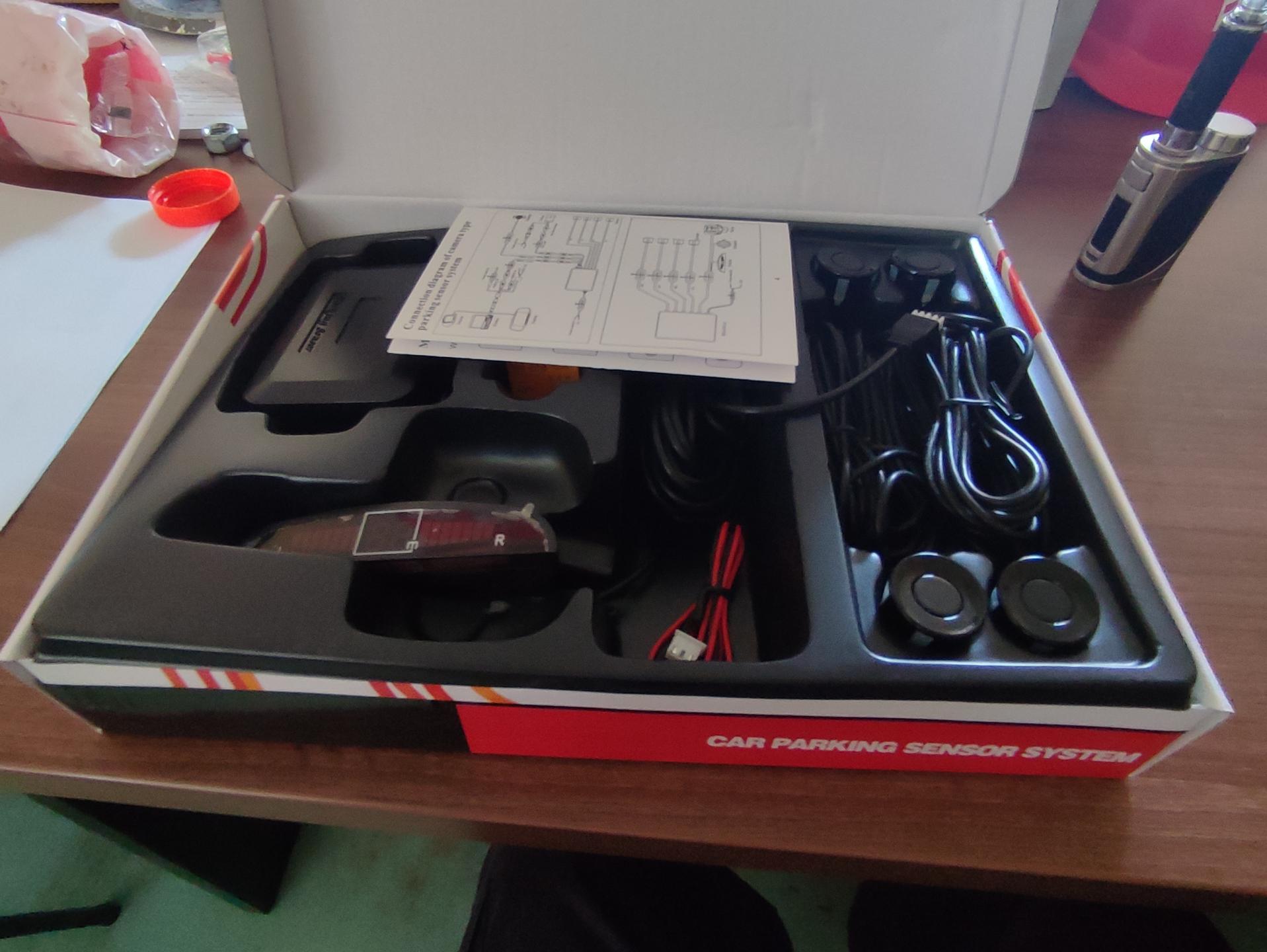

stex_pb 1613 Posted August 4, 2022 (edited) Ja sam kupio ove da ugradim ženi u auto ali još se nisam nakanio da ih namontiram Probao sam ih na laboratorijskom stolu, čini mi se da su precizni u 10cm, kakva je i rezolucija displeja. Edited August 4, 2022 by stex_pb Quote Share this post Link to post Share on other sites
Doctor NO 67 Posted August 6, 2022 (edited) On 8/3/2022 at 4:02 PM, Nikola031 said: Ovakav je kod mene fabricki, kataloski broj je 735358849: https://galicianparts.com/shop/producto/735358849-toma-corriente-12v-fiat-punto-stilo-alfa-mito-lancia-delta-musa-nuevo-original/ Kod mene je fabrički običan upaljač, nabavio sam baš utičnicu sa poklopcem ali je malo uža i onda landara. Kod mene je rupa za malo veća nego kada je utičnica :S Edited August 6, 2022 by Doctor NO Quote Share this post Link to post Share on other sites

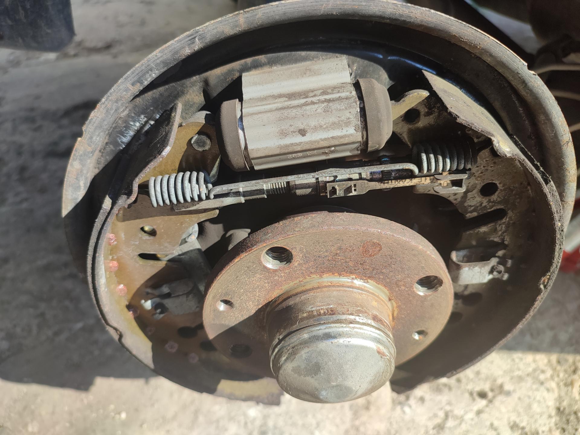

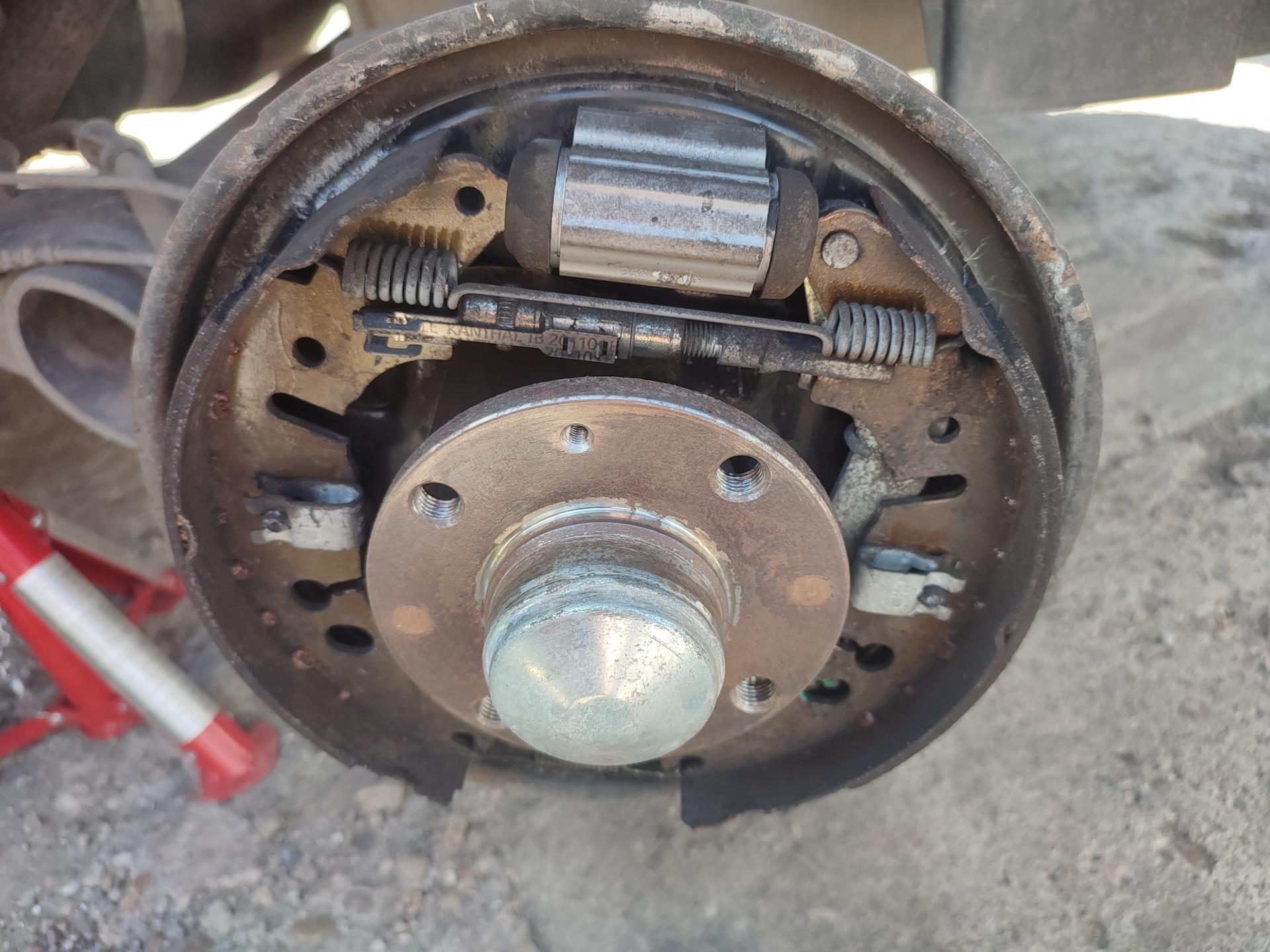

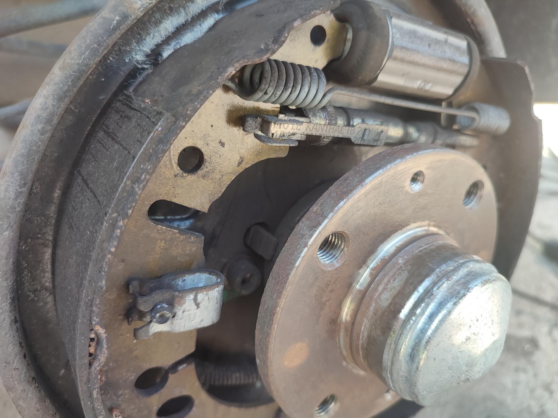

Doctor NO 67 Posted August 7, 2022 (edited) Da li može pomoć? Nigde nisam našao podatak kolika je minimum debljina za paknove, čak ni koliko je debelo meso kod novih paknova. Inače doboš je ispod 230mm što je ok, imaju još da se troše. Moje pakne su debljine od 3.5-4.5mm zavisi kako sa koje strane. Edited August 7, 2022 by Doctor NO 1 shuxx reacted to this Quote Share this post Link to post Share on other sites
shuxx 16029 Posted August 7, 2022 Mislim da nove budu sa oko 5mm "mesa"... e sad do koje debljine se mogu voziti bezbedno....ne bih znao.Svakako do 2mm, cenimSent from my SM-A536B using Tapatalk 1 Doctor NO reacted to this Quote Share this post Link to post Share on other sites

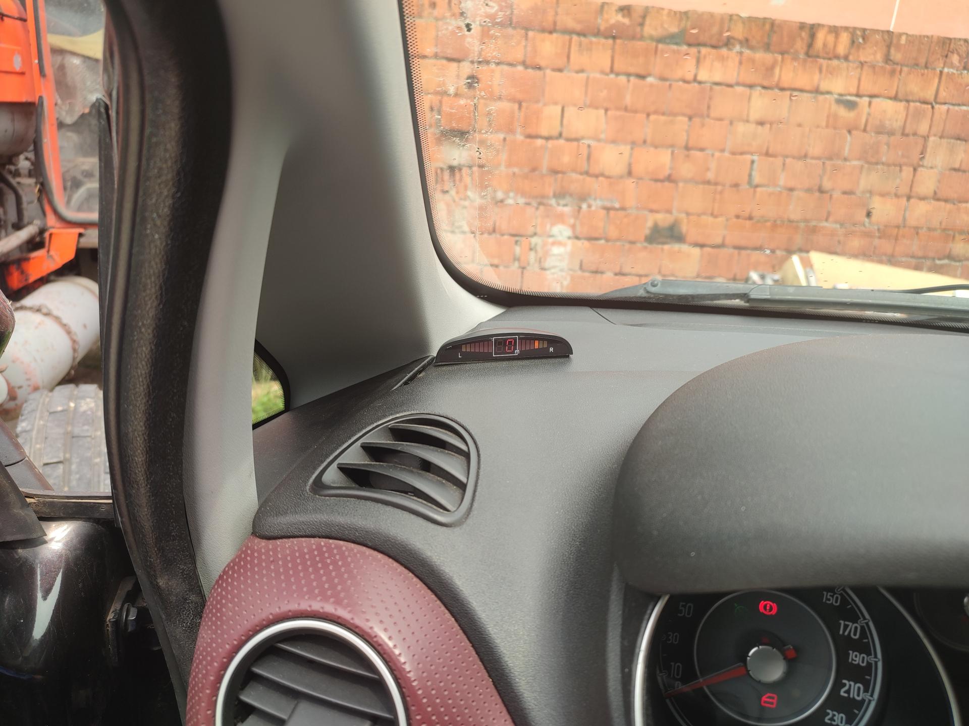

stex_pb 1613 Posted August 8, 2022 On 8/3/2022 at 6:35 PM, Doctor NO said: Ma sam bih, nešto jeftino a da valja Evo ja napisao proceduru. 2 neshaoct and Doctor NO reacted to this Quote Share this post Link to post Share on other sites

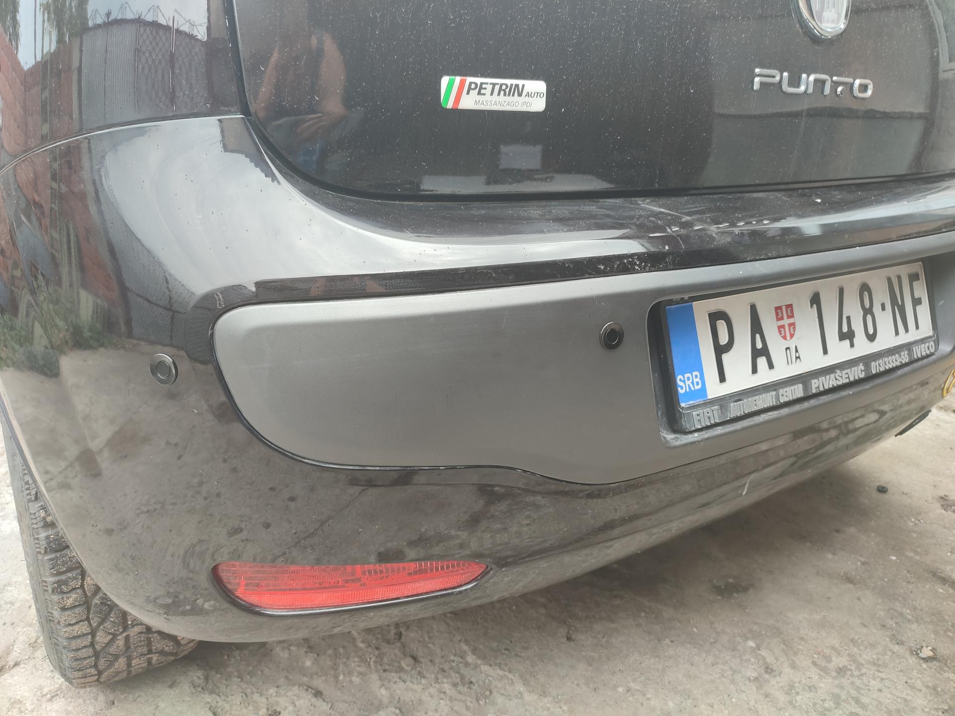

Doctor NO 67 Posted August 13, 2022 Ugrađeni parking senzori i rade sasvim fino, 1000din u Pančevu. 2 horvat and Ivan reacted to this Quote Share this post Link to post Share on other sites

Doctor NO 67 Posted August 13, 2022 Senzori su 1000din a ugradnju sam sebi ne plaćam 1 Ivan reacted to this Quote Share this post Link to post Share on other sites

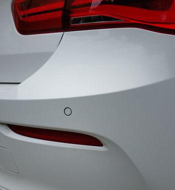

Ivan 22201 Posted August 13, 2022 Aj' pa da lepo posluze . Nego (da se ne protumaci pogresno) sada vec i ovde kod nas imaju da se kupe Flat senzori, cije se sonde kace sa unutrasnje strane branika. A ne sa spoljne, kao vecina koji se prodaju. Tako da budu bas diskretni, u ravni branika, kao fabricki. Takodje su i manji precnikom, busi se rupa od samo 16mm, umesto 22 mm kao kod ovih koji idu spolja. Ovako nesto: Quote Share this post Link to post Share on other sites

Ivan 22201 Posted August 13, 2022 Flat (ravni), tj. sa sondama u ravni branika . Na AliExpressu ih ima odavno, slanje se malo unormalilo. A vidjao sam i ovde kod nas negde po oglasima, mozda KP. Da licno stavljam, ne bih se razmisljao ni sekunde (diskretniji su, manji, lepo se uklapaju). Samo treba ubosti nijansu. Quote Share this post Link to post Share on other sites

Doctor NO 67 Posted August 13, 2022 (edited) Ja sam sve odradio bez skidanja branika, malo je tesno i mora da se zalegne ali u suštini sve ukupno ni 1h posla Dok npr za ovo što Ivan predlaže em je sigurno dosta skuplje em bi morao branik da se skida itd. A inače 1000din je kod kineza na buvljaku, prva ruka Edited August 13, 2022 by Doctor NO 1 stex_pb reacted to this Quote Share this post Link to post Share on other sites
shuxx 16029 Posted August 13, 2022 Koji je to set za parkiranje. Gde se moze kupiti. I koliko je komplikovano povezivanje, nekom kome struja nije bas zanimanne?Sent from my SM-A536B using Tapatalk Quote Share this post Link to post Share on other sites
Doctor NO 67 Posted August 13, 2022 Ima ih kod kineza, najjeftiniji model, ja sam konkretno kupio kod Hua na buvljaku u Pančevu i on samo takve ima. Povezivanje se vrši na + od sijalice rikverc svetla i na masu. Kod mene sam ja to spojio u gepeku(gde žice iz branika ulaze u gepek) u snopu sam našao + (kod mene je sivo zelena) a minus je crna (ima ih 3-4 u tom snopu). 1 shuxx reacted to this Quote Share this post Link to post Share on other sites

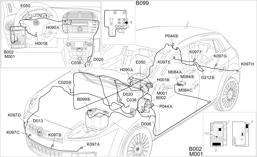

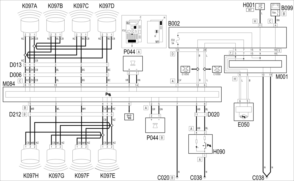

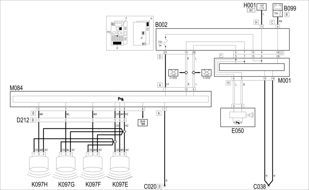

stex_pb 1613 Posted August 15, 2022 On 8/13/2022 at 10:56 PM, Ivan said: Kakvi bi mi bili entuzijasti, a da se malo ne pomucimo ? Tesko da moze prostije : Fiat Stilo Grande Punto Punto Mk2 A na šta se povezuju ti fabrički ? Da li imaju posebnu centralu ili idu na neku jedinicu auta ? On 8/13/2022 at 8:44 PM, OMP said: to je bas dzabe 1000din, obicno su 1500+ ja sam imao takve na prethodnom c4, nisu radili lose mada me ovaj displej nervirao mada ga nisam ni gledao ali prednost je bila sto nisam morao da skidam branik za montazu vec samo onu lajsnu u braniku posto i fabricki senzori se nalaze na njoj a kod punta me bas odbija sto moram da skidam branik i ako bih resio da stavljam uzeo bih onu elektromagnetnu traku koja se samo nalepi sa unutranje strane branika i stavi se piskavac u gepek, imao sam je na 2 alfe, odlicno je radila, , nikad greske kao sa ovim klasicnim koji su hteli da baguju po kisi, snegu, kad se ispraljaju, traka em se nista se ne vidi, ne busi, milina, ako se resim nju cu opet da uzmem samo me bas mrzi da skidam branik, to je najveci posao ovo se cas nalepi i poveze. Daj neki link za tu traku? Nisam to nikad pre video, sad si me zainteresovao Quote Share this post Link to post Share on other sites
Ivan 22201 Posted August 15, 2022 (edited) 1 hour ago, stex_pb said: A na šta se povezuju ti fabrički ? Da li imaju posebnu centralu ili idu na neku jedinicu auta ? Same sonde se kace prvo na zasebnu centralu parking senzora, koja je u dzepu u gepeku. A centrala senzora, dalje na Body Comp (odakle kupi i dostavlja podatke - za aktiviranje sistema ubacivanjem u rikverc, aktiviranje buzzera, ispis rastojanja na tabli, itd.). Verzija samo sa zadnjim parking senzorima je jednostavna, a buzzer je u samoj tabli: Dok su verzije sa zadnjim i prednjim senzorima malo komplikovanije. Pored automatskog ukljucivanja ubacivanjem u rikverc, imaju zaseban prekidac za ukljucivanje/iskljucivanje sistema (zbog prednjih senzora). Cesto imaju digitalni prikaz rastojanja na tabli. Zatim umesto samo buzzera u tabli - imas jedan buzzer kod A stuba (tj. pored Body Compa), za prednje senzore. I jos jedan buzzer u C stubu, za zadnje senzore. Kako bi i zvucno mogao da razlikujes na koje se senzore koja udaljenost odnosi. PS: Ova poslednja sema sa prednjim+zadnjim senzorima je za Nuova Bravo, skidao sam da imam za svoj auto. Edited August 15, 2022 by Ivan 1 horvat reacted to this Quote Share this post Link to post Share on other sites
