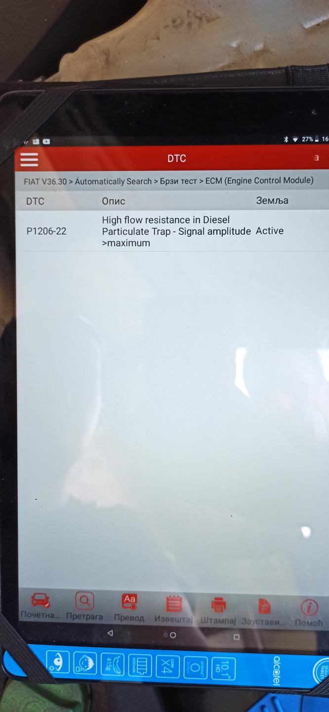

bogdan007 4 Posted August 6, 2021 (edited) Na slici je ocitana greska za dpf ali majstor nema u bazi pod. za sta je tacno. Pa cekamo elektricara. Da li neko zna za sta je ovo konkretno oko dpf? On je brisao gresku vozio ga normalno i posle 2km je opet izbacio istu gresku. Skorije je ciscen egr. I menjan map senzor kvalitetniji... Auto trosi ulje imam temu i za to x'( 5w30 je jeo pa sam zamenio na 10w40 posto je i 10god star i 250000km min predjenih. Pre mesec dana krene da mi izbacuje :oil pressure too low" ali sad ne izbacuje.....nije bilo greske kad je majstoe ocitavao nego samo 2s lampica na tabli i text.... Edited August 7, 2021 by neshaoct formatiranje Quote Share this post Link to post Share on other sites
ISV_01 4794 Posted August 6, 2021 Meni se cini da cementira DPF. Koja indikacija ti je upaljena na tabli, klasican Check engine ili lampica za DPF? (mozda i obe) To za oil pressure too low moze biti i uljna pumpa/los filter/neka blokada ili slicno. 10w40 sigurno nije za taj auto po fabrickoj specifikaciji pogotovu ako ima aktivan DPF (moze ako je softverski gasen i fizicki vadjen) Mislim da ces odgovor naci u DPFu. To sto trosi ulje dosta mogu biti karike, dihtung i drugo. Kako ti trosi ulje? Mesa sa rashladnom, gorivom...? Preveliko sagorevanje ulja direktno ide u DPF, mnogo pepela, krace voznje, ulje koje nije po specifikaciji... Cementiran DPF ako mene pitas. Quote Share this post Link to post Share on other sites
bogdan007 4 Posted August 7, 2021 (edited) Na tabli je check engine i trouglic za elektroniku....Oko potrosnje ulja znam samo da jede oko 1.2 l na 2500km kad sam racunao i da dimi jako pri hladnom startu. Pri norm voznji dim se jedva vidi.......cudi me da je zapusio dpf kad gasiram auto, ne gusim ga nikad....probacu force regen pa cu videti... hvala svakako Edited August 7, 2021 by neshaoct formatiranje Quote Share this post Link to post Share on other sites
neshaoct 9740 Posted August 7, 2021 19 hours ago, bogdan007 said: Na slici je ocitana greska za dpf ali majstor nema u bazi pod. za sta je tacno. Pa, piše za šta je. Prisustvo čestica čađi i pepela u DPF-u stvara povećanje otpora protoka kroz filter, pa zato komp povremeno pali regeneraciju DPF-a. Tokom regeneracije se spaljuje sav taj otpad u DPF-u. Ali, ne može tako da radi zauvek, nema neograničenog broja regeneracija. Zato krene da se nakuplja čađi i pepela više nego što treba (jer je izostala regeneracija), što stvara veći povratni pritisak na motor (ta greška ti je izašla), i dovodi do problema u radu motora/povećane potrošnje goriva. Tokom životnog veka filtera, čestice pepela postaju značajan deo čestica u filteru i kao rezultat prave veći otpor u DPF-u. 47 minutes ago, bogdan007 said: ...cudi me da je zapusio dpf Da, baš je čudno kad: 19 hours ago, bogdan007 said: ...posto je i 10god star i 250000km min predjenih. Quote Share this post Link to post Share on other sites
ISV_01 4794 Posted August 7, 2021 5 hours ago, bogdan007 said: elektroniku....Oko potrosnje ulja znam samo da jede oko 1.2 l na 2500km kad sam racunao i da dimi jako pri hladnom startu. Nesto sa samim motorom nije uredu. Mnogo ulja trosi. Znaci ulje direktno sagoreva u motoru, ne mesa je jos sa rashladnom? Verovatno karike ili neke zaptivke (nisam strucnjak), ne bi bilo lose kompresiju proveriti jer ce ti ona dati do znanja u kom su stanju ventili, klipovi, karike. Ako je to lose, racunaj otvaranje motora, tu pomoci druge nema. Ofc dihtung poklopca motora proveriti isto. Dimi zbog: Sagorevanja ulja Mozda je i MAF senzor los Vuce fals vazduh (ako zvizdi negde) MAP senzor zaprljan do boga. Mozda dizne lose 5 hours ago, bogdan007 said: .cudi me da je zapusio dpf kad gasiram auto, ne gusim ga nikad....probacu force regen pa cu videti... Pored gore navedenih simptoma, force regen ti nece mnogo pomoci kada ce se zaprljati opet. Nesa takodje rekao. Quote Share this post Link to post Share on other sites
bogdan007 4 Posted August 7, 2021 52 minutes ago, ISV_01 said: Nesto sa samim motorom nije uredu. Mnogo ulja trosi. Znaci ulje direktno sagoreva u motoru, ne mesa je jos sa rashladnom? Verovatno karike ili neke zaptivke (nisam strucnjak), ne bi bilo lose kompresiju proveriti jer ce ti ona dati do znanja u kom su stanju ventili, klipovi, karike. Ako je to lose, racunaj otvaranje motora, tu pomoci druge nema. Ofc dihtung poklopca motora proveriti isto. Dimi zbog: Sagorevanja ulja Mozda je i MAF senzor los Vuce fals vazduh (ako zvizdi negde) MAP senzor zaprljan do boga. Mozda dizne lose Pored gore navedenih simptoma, force regen ti nece mnogo pomoci kada ce se zaprljati opet. Nesa takodje rekao. Hvala puno svima.... Videcu sta cu... Quote Share this post Link to post Share on other sites
bogdan007 4 Posted August 13, 2021 Update: Obrisana je greska, prikacena mobilna dijagnostika i auto se vozio 2x9km bez ponovnih smetnji a parametri zagusenosti su perfektni, zdrav prohodan.... Zamenjen kablic i vise centralna brava ne zakljucava auto pri otvaranju vrata ALI takodje nema vise ni greske za low oil pressure upozorenja... Nisu mogli ustannoviti sta je prouzrokovalo izbacivanje greskei check engine safe mode . . . . Neko ima ideja? Quote Share this post Link to post Share on other sites
ISV_01 4794 Posted August 13, 2021 Mozda ce se opet greska pojaviti. Nista, prati stanje, ako nema trenutno nista na dijagnostici mozda je 'zgutao' knedlu pa dok se opet ne pojavi. Bas da vozis non stop sa dijagnostikom nije lose ako imas neku malu i mobilnu cisto da pratis parametre, ako ne, videce se/cuce se. Ne zaboravi malo otvorenog puta zbog DPFa i odgovarajuce ulje. PS uradi li nesto zbog potrosnje istog? Quote Share this post Link to post Share on other sites
