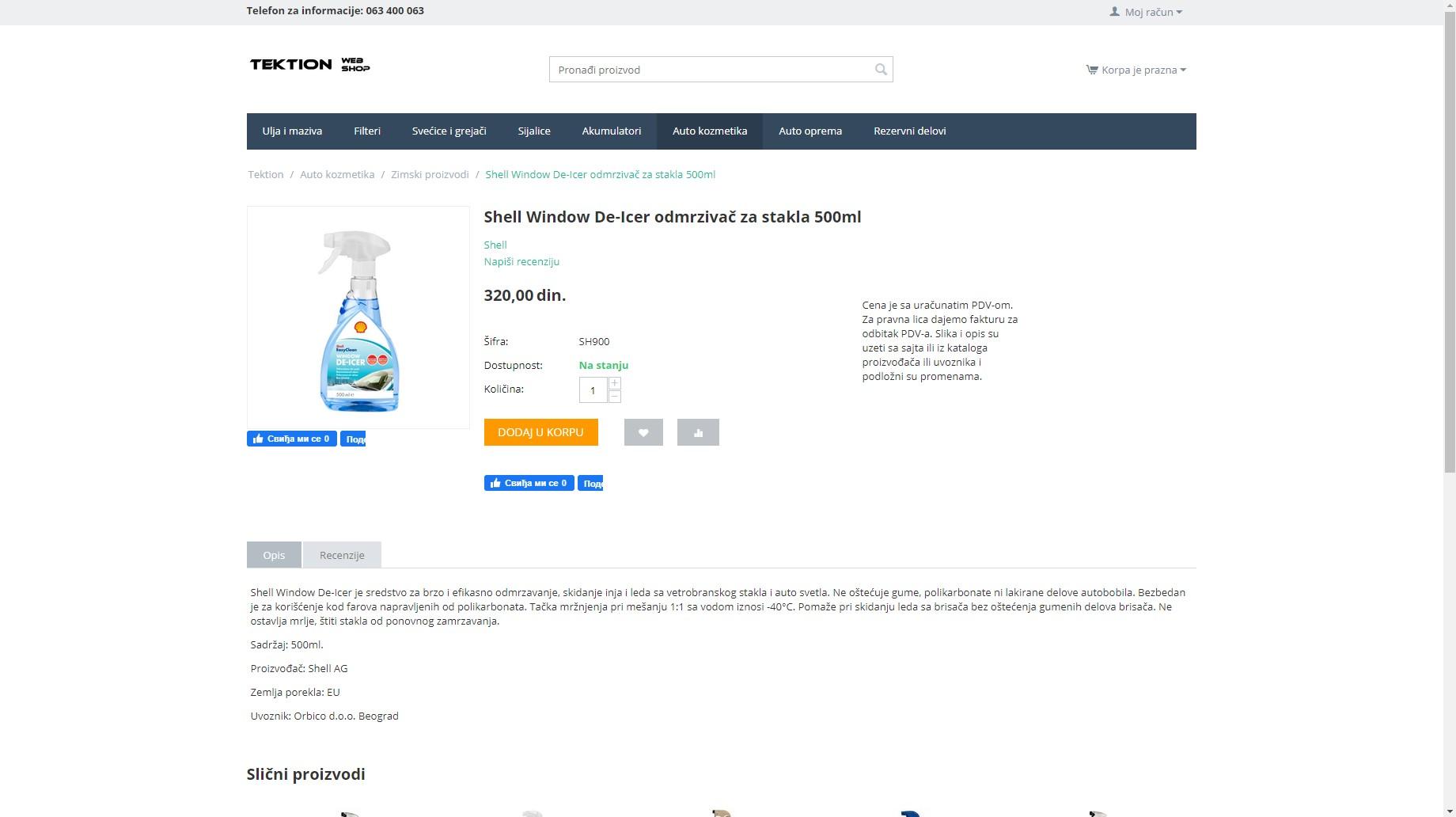

rkoma1986 1219 Posted January 16, 2021 (edited) https://tektion.rs/auto-kozmetika/zimski-proizvodi/shell-window-de-icer-odmrzivac-za-stakla-500ml/ Imam i ja Edited February 20, 2021 by neshaoct dodao printscreen 1 darkman14 reacted to this Quote Share this post Link to post Share on other sites

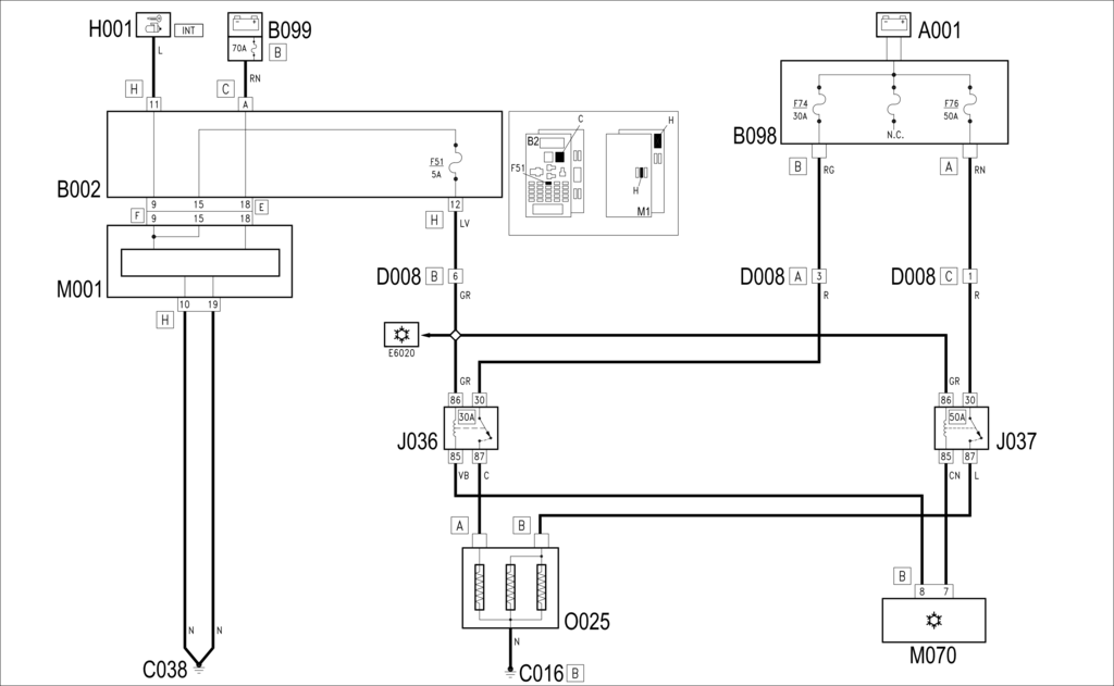

Ivan 22201 Posted January 16, 2021 (edited) 57 minutes ago, ISV_01 said: To je grejac koji nije vezan za temperaturu motora ili rashladne tecnosti inace nikad ne bi uspeo auto da otapa led/sneg tako brzo. E sad... Ako sam ja omasio koji je grejac u pitanju, slobodno me banujte Delimicno si se provukao, za iduci put ne garantujem . U pravu si, neke verzije Stila su imale taj dodatni grejac. Koliko se secam, sastojao se od 2 releja, safety prekidaca, i dva otpornika. Jedan relej je pustao grejac sa snagom od 250W, drugi na 500W, a treci nivo je podrazumevao oba na 750W. Tako da treba voditi racuna pri bilo kakvoj naknadnoj ugradnji. A i sistem nije "svemocan" - zavisio je od napona akumulatora, a mislim i da je temperatura rashladne tecnosti je morala da bude cca 70C. Isti sistem su imale i neke benzinske/dizel verzije Nuova Bravo. Edited January 16, 2021 by Ivan Quote Share this post Link to post Share on other sites
darkman14 6602 Posted January 16, 2021 @Ivan ajde ako iskopaš negde kako to sve izgleda na bravu voleo bih videti. Po mom mišljenju, dobar sistem je bio na pojedinim mareama. Tri grejača su grejala rashladnu tečnost pre ulaska u mali hladnjak. Radila su samo kad je napolju hladno i dok ne dogreju do neke temperature. Dvostruka dobit, greje se kabina i greje se motor. A grejači su isti kao i grejači goriva. Quote Share this post Link to post Share on other sites

Ivan 22201 Posted January 16, 2021 10 minutes ago, andreja.micovic said: @Ivan ajde ako iskopaš negde kako to sve izgleda na bravu voleo bih videti. Nikakav problem , evo ti kako izgleda sema u kombinaciji i sa manuelnom i sa digitalnom klimom (pretpostavljam da te zanima samo ovo drugo): 1 darkman14 reacted to this Quote Share this post Link to post Share on other sites
