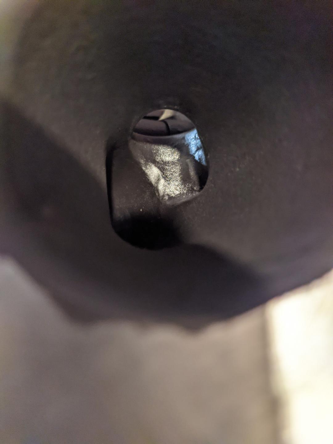

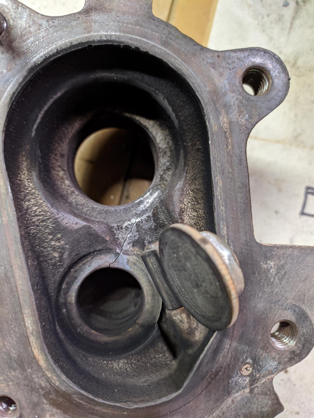

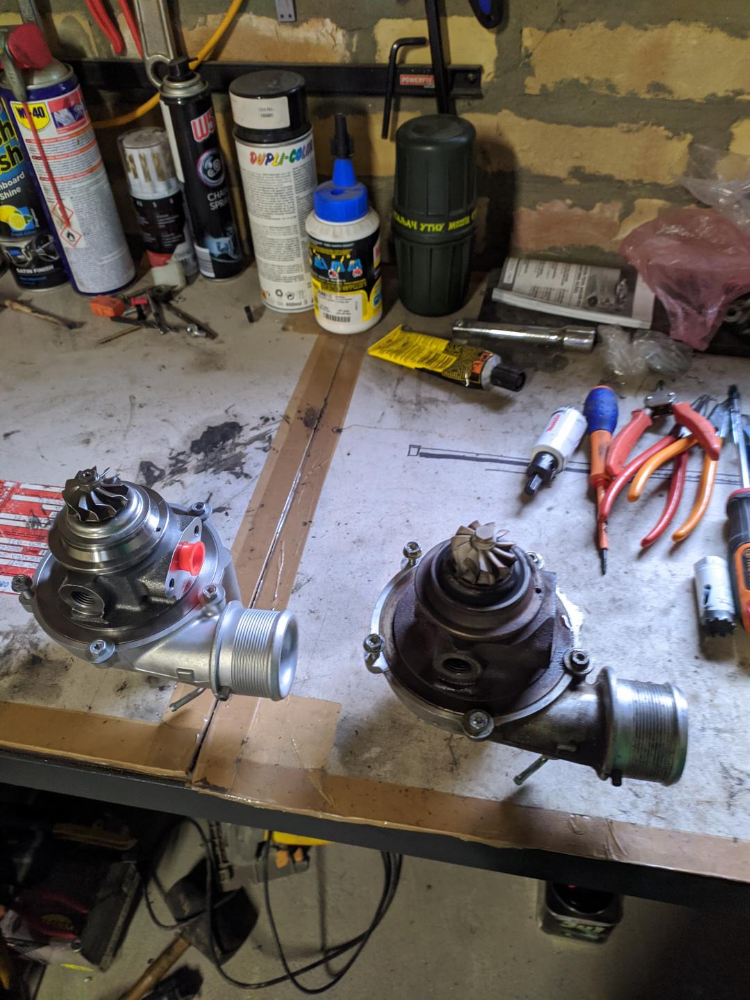

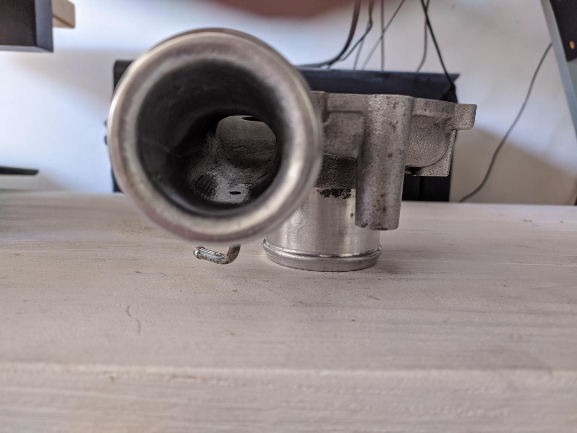

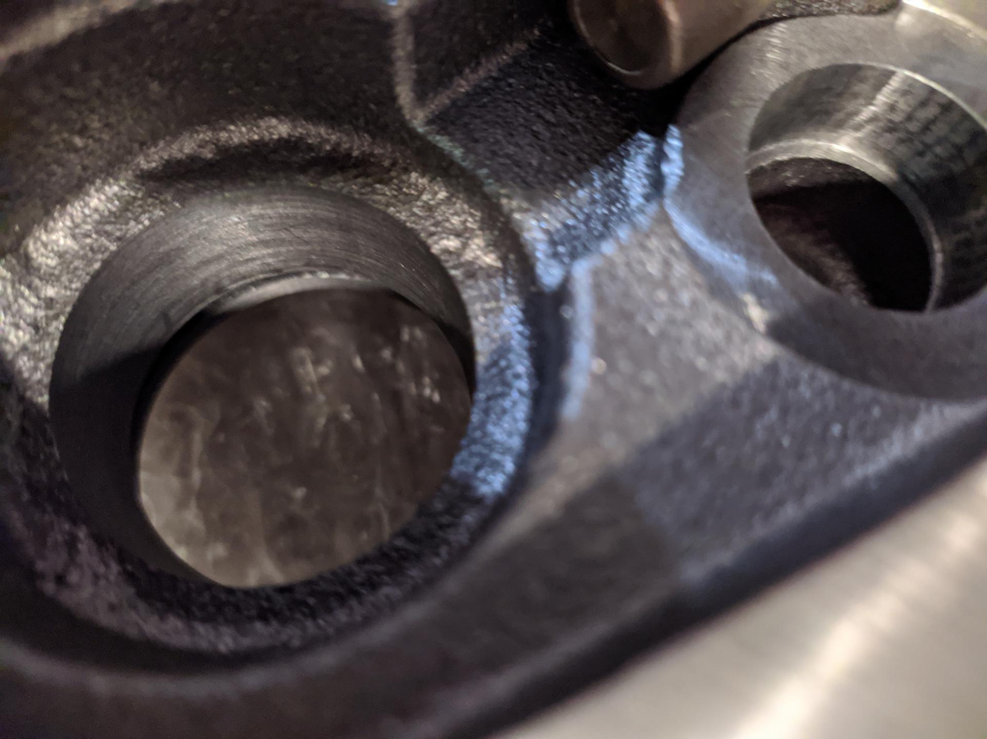

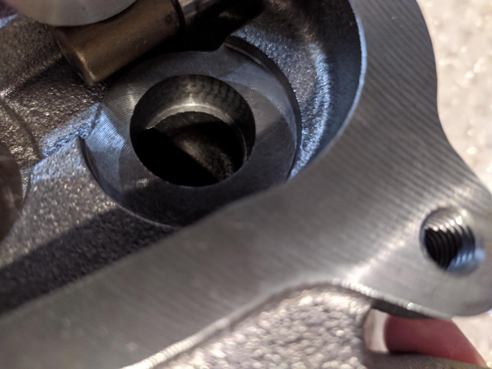

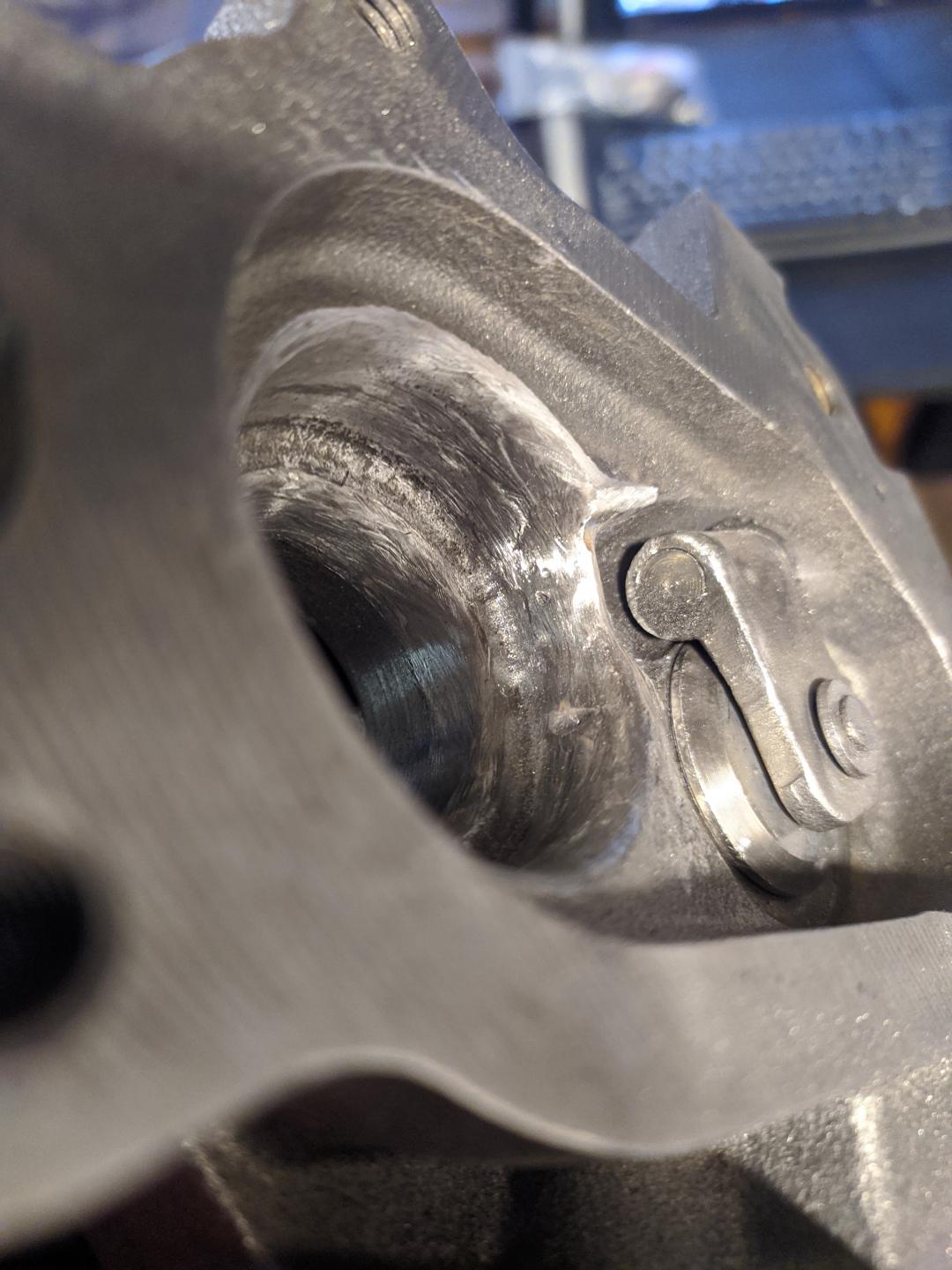

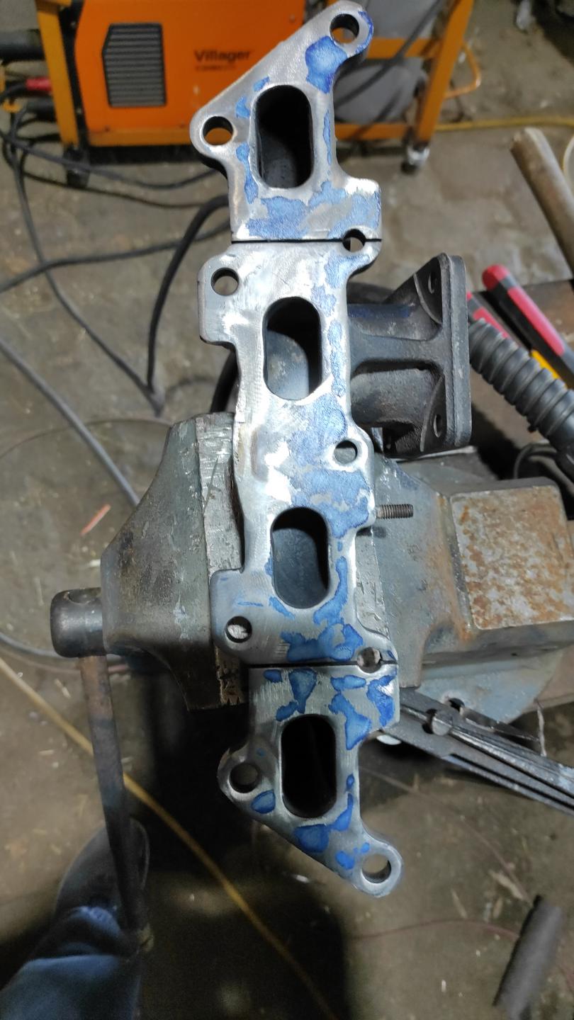

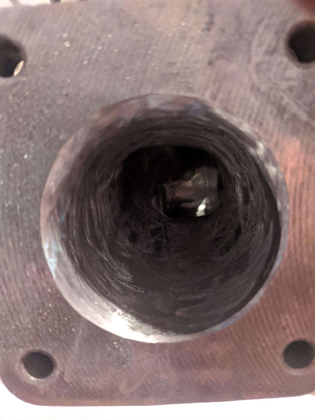

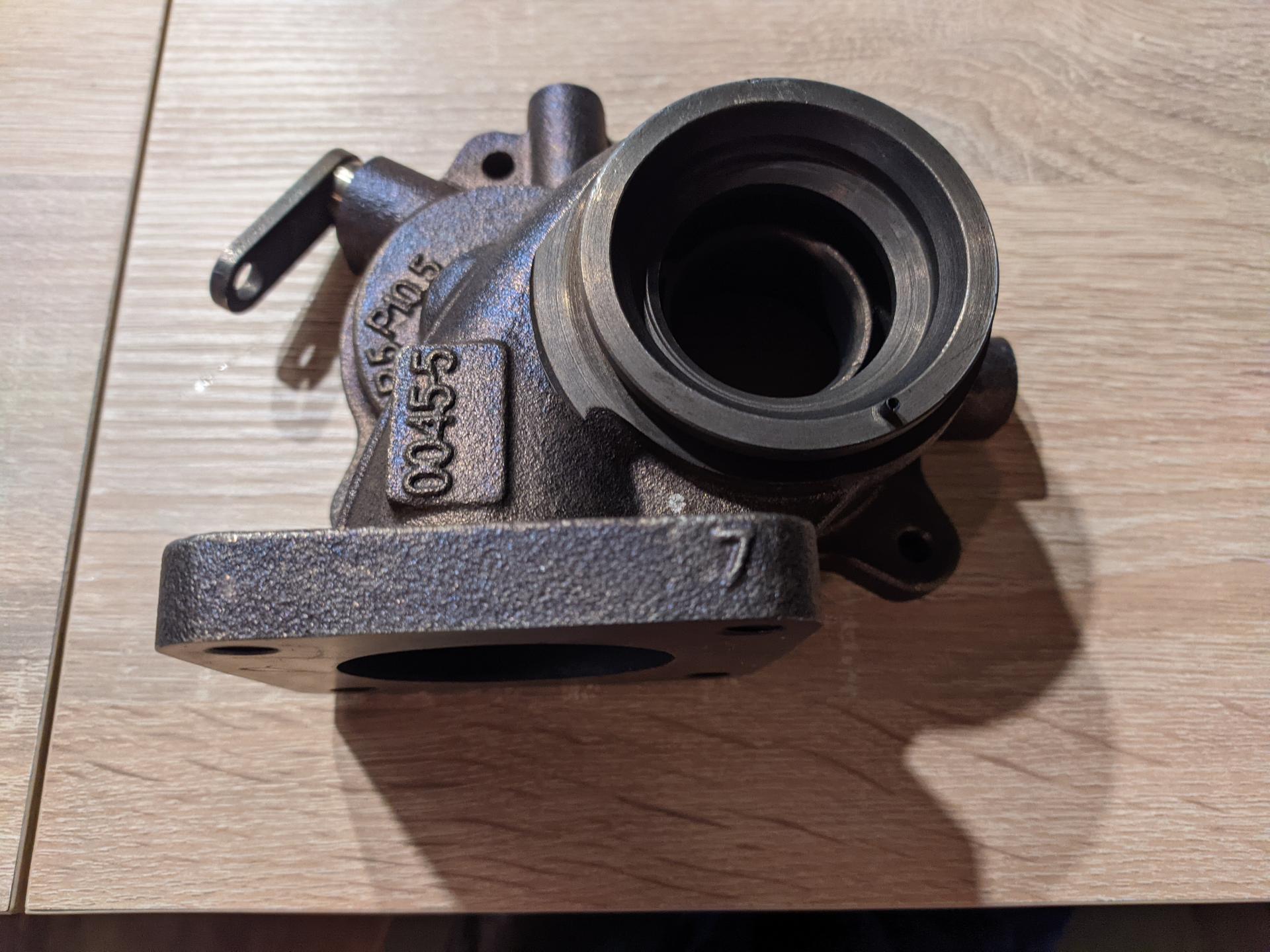

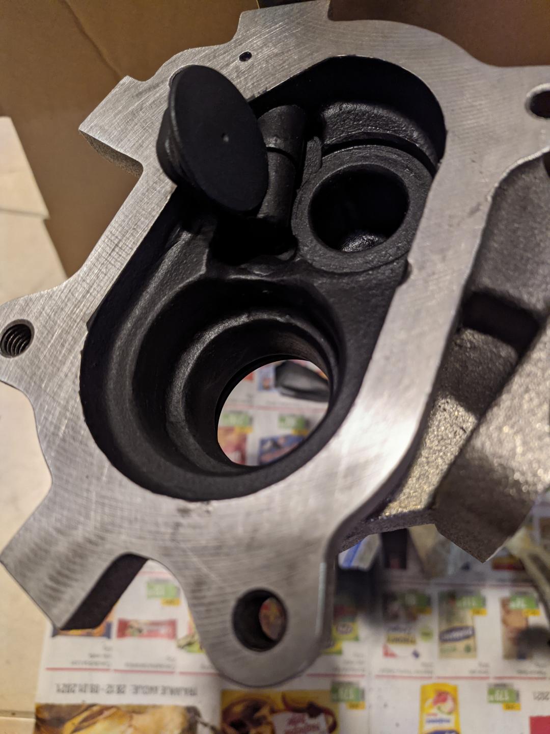

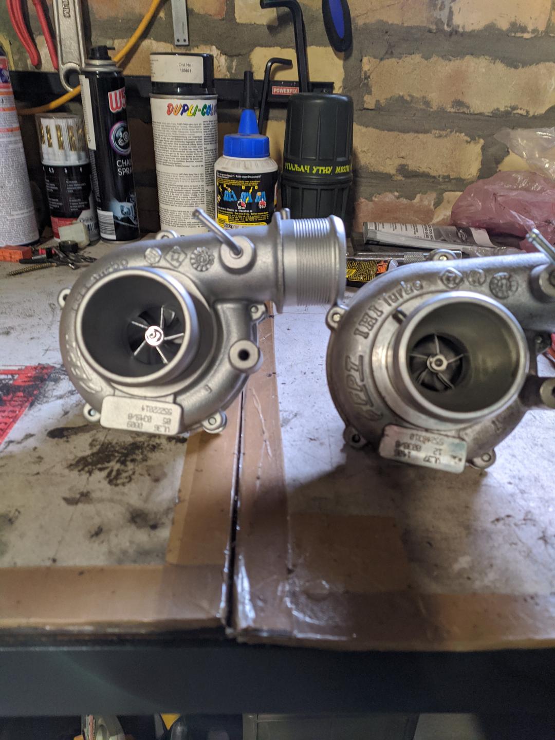

Sem 99 Posted December 31, 2020 (edited) Pravio sam reda među fotografijama i naišao na nekoliko od zadnje intervencije na autu. Pomislio sam da ih okačim čisto da ima oko čega da se polemiše Blago portovan poklopac kompresora Vl36 vs Vl37 slabo se vidi ali vl 36 ima billet kompresor Izduvne lopatice iste Staro izduvno kućište, vidi se gde e puklo Novo kinesko kućište i jako gruba obrada, oštre ivice Nakon brušenja Otvoren ulaz da bi rupa došla u centar Glatke površine nakon keramičke farbe Dok se pekla farba, kućište dobilo zanimljivu boju Edited December 31, 2020 by Sem 4 1 shuxx, horvat, Branislav and 2 others reacted to this Quote Share this post Link to post Share on other sites

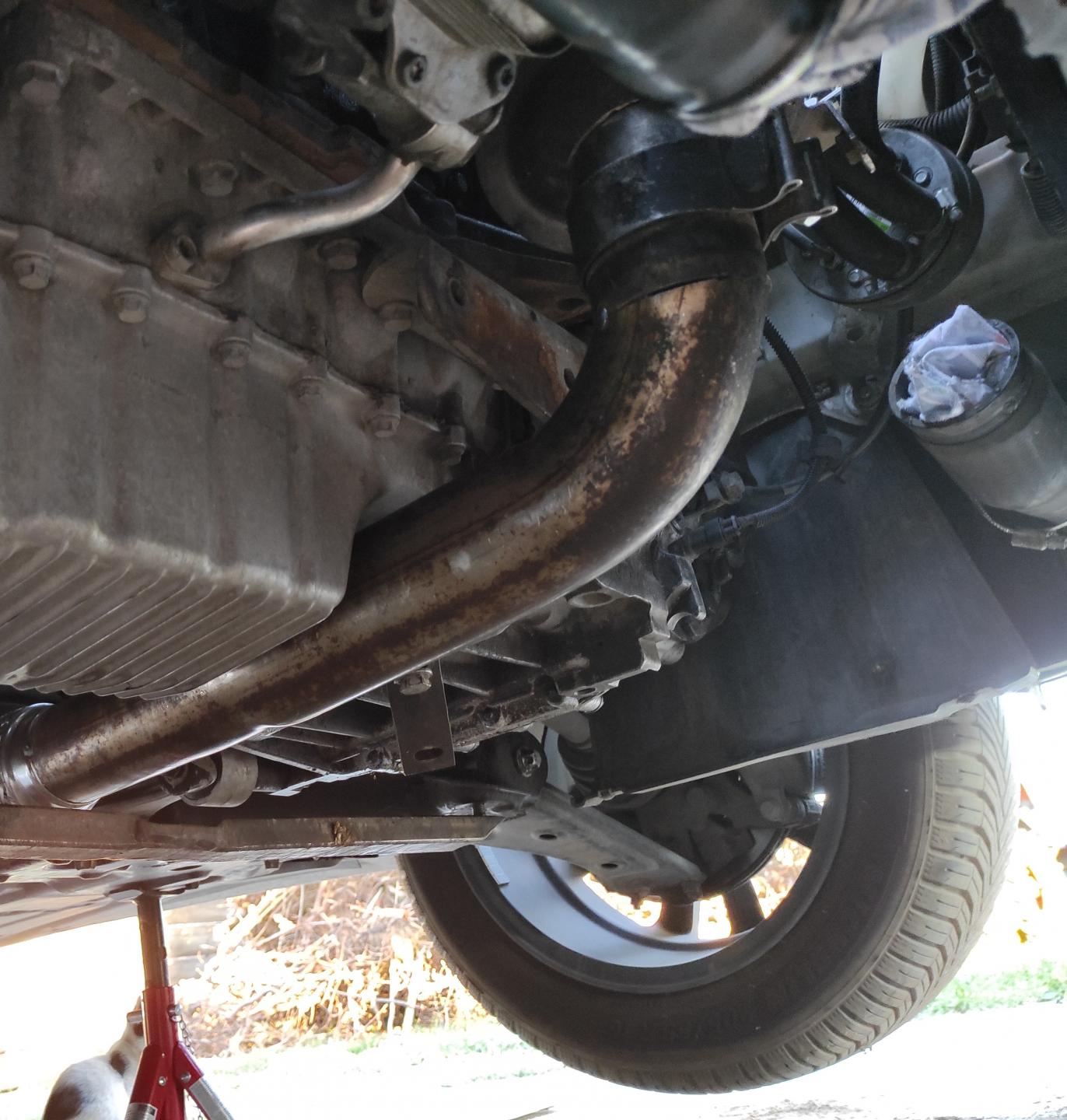

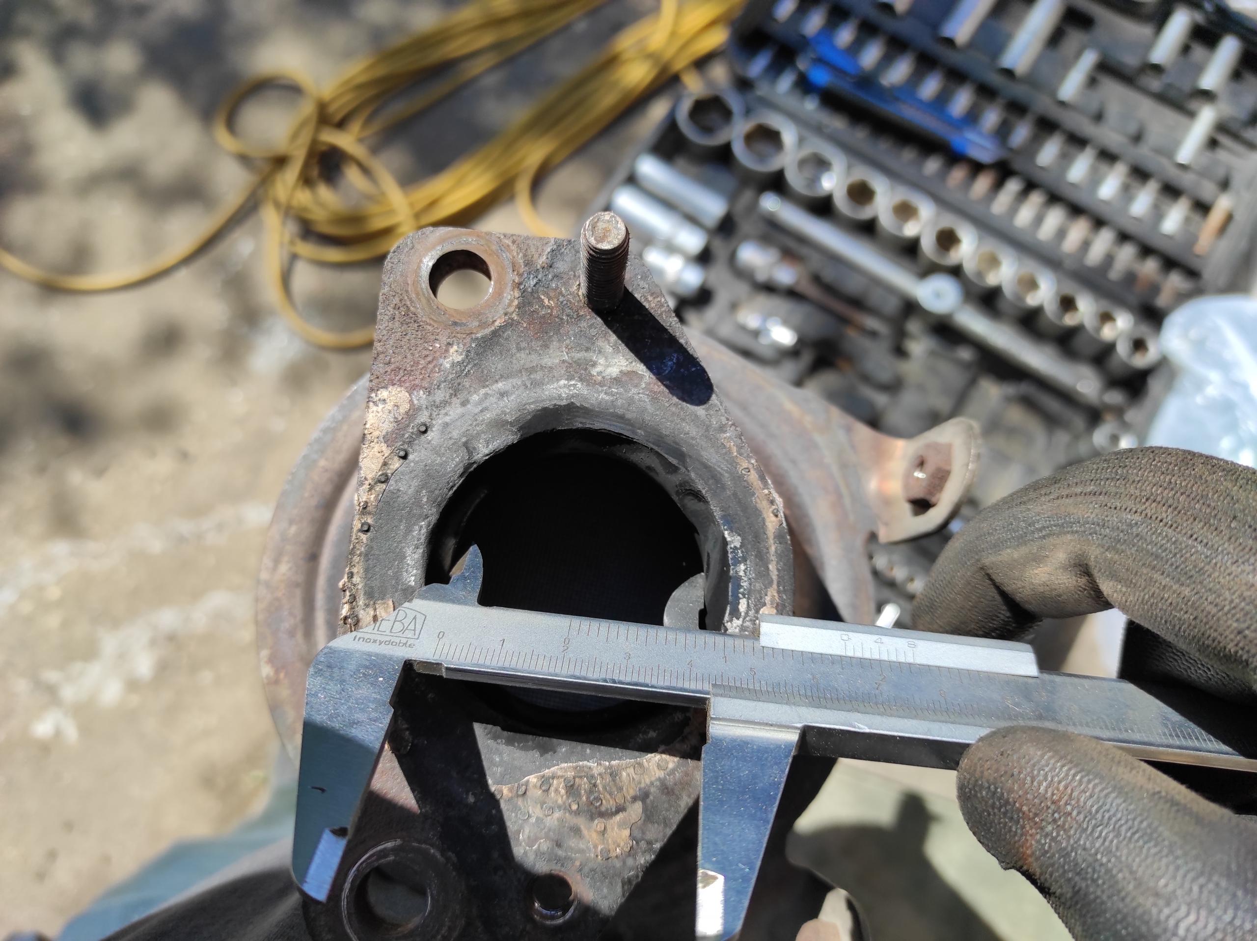

Sem 99 Posted January 10, 2021 Baš sam dosta razmišljao o izduvu, velika je dilema.. Trenutno je praktično stock sem što nema srednjeg lonca. Na srednjem sastavu malo pušta i to mi je glasno tako da straight pipe ne dolazi u obzir a i nemam pojma dokle ova mapa može da podrži modove sa gorivom.. Takav auspuh i ovaj turbo su dobri za 180ks minimum ali bi morao remap sportski filter itd.. Nisu mi tolike cifre cilj.. a smanjilo bi vek turba jer lako može da ode u overspeed. Sa druge strane fabrički katalizator je u opasnosti da se otopi, ali je to realno samo ako vozim negde sat vremena pun gas.. A nemam toliko para da bacim ni na gorivo E sada fabrički sistem je 50mm.. ALI prvi sastav iza katalizatora unutrašnji prečnik samo 43mm!! Cev od kat. do drugog sastava 48mm spolja 45 unutra (original Fiat pečat na njemu). Tek cev koja dolazi sa srednjim loncem je zaista 50,5 spolja oko 48 unutra. Malo sam bio u šoku kada sam to video.. mislim da je glavna restrikcija u fabričkom sistemu baš u ovome (i lonci posle naravno). Nekako mislim da su ovo uradili da se brže zagreje kat. Pa se posle otopi nakon remapa Na proleće mislim nabudžiti tu prvu cev od 55mm i proširiti izlaz na kat. pa ćemo videti... On 1/9/2021 at 4:15 PM, Branislav said: koje svecice sada koristis? Koristim 2 NGK 2 Denso i rade savršeno.. mislim da na proleće dobija i set novih Ngk.. 1 horvat reacted to this Quote Share this post Link to post Share on other sites

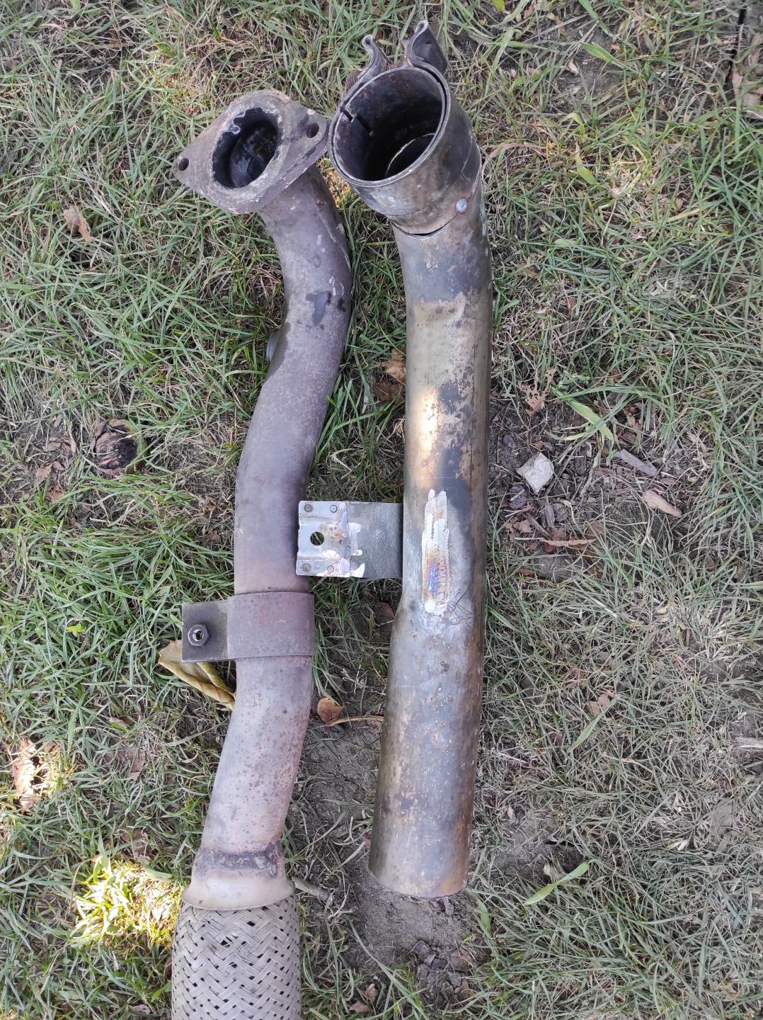

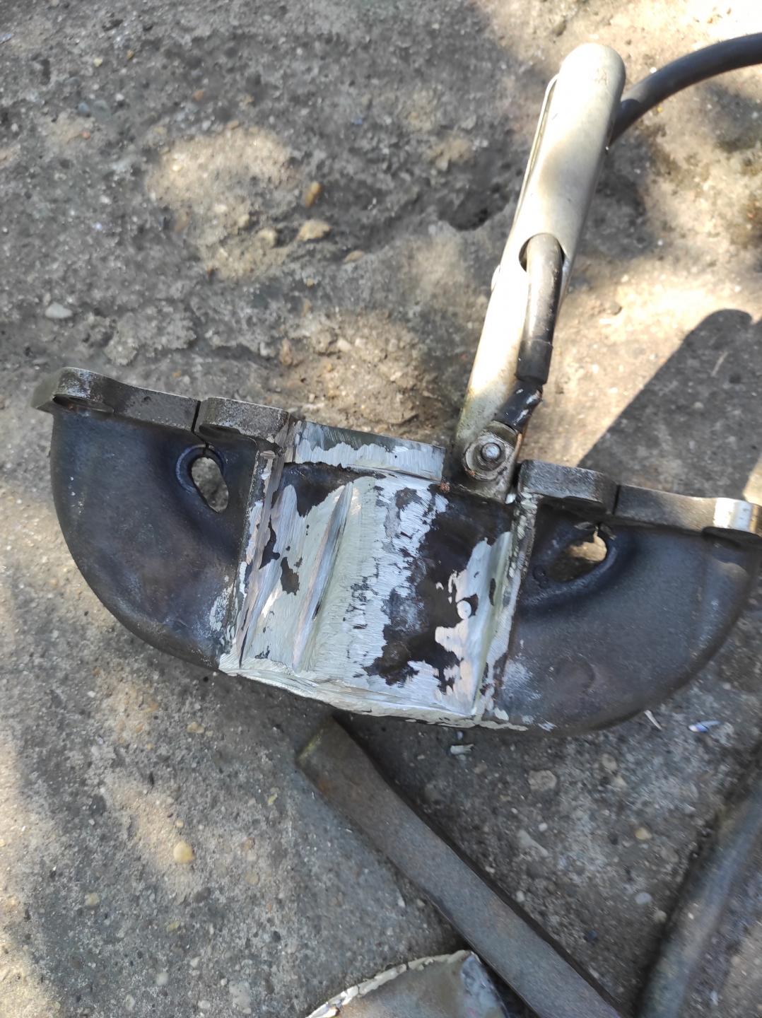

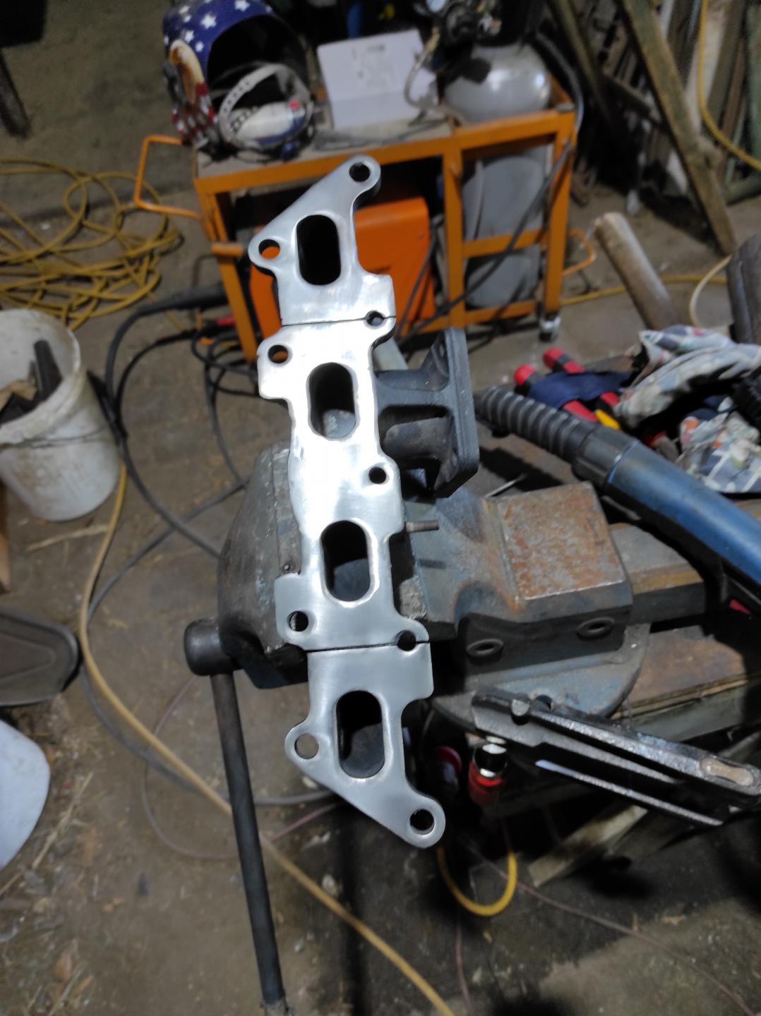

Sem 99 Posted September 19, 2021 (edited) Gore sam opisao situaciju sa fabričkim katalizatorom, koji smatram da je usko grlo. Konačno sam imao vremena da se pozabavim sa time, i izduvna grana mi je puštala pa sam odlučio da i to "rešim". I sve to naravno seljački "budženjem ". Evo par slika: Original izlaz iz katalizatora Stariji model grane skoro svaki pukne. Ravnanje zavarene grane "ručno" Izlazna cev je sada 62mm spoljnog prečnika. Edited September 19, 2021 by Sem 3 MS PK, horvat and Milutinac reacted to this Quote Share this post Link to post Share on other sites
horvat 7011 Posted September 19, 2021 Sem ponovo u akciji Zanimljivo. Kakav je efekat na ponasanje motora kroz obrtaje, odziv, turbo rupu itd? 1 Sem reacted to this Quote Share this post Link to post Share on other sites
Sem 99 Posted September 20, 2021 Efekat je osetljiv na mom autu, ali pretpostavljam da to i zavisi od turba i mape. Turbo rupa je skoro nestala, niski obrtaji su slični kao sa Vl37 samo linearnije. Generalno bolji odziv na gas koji daje autu prijatnije performanse. Ne znam kako je naspram bez katalizatora, deluje mi da su sada najviše bregaste usko grlo. Pitam se kakav bi sada bio sa NA bregastama 1 horvat reacted to this Quote Share this post Link to post Share on other sites
horvat 7011 Posted September 20, 2021 A malo dosadno pitanje, ali svejedno - kako ces na tehnicki bez kata? Quote Share this post Link to post Share on other sites
Sem 99 Posted September 20, 2021 Koliko znam još ne obaraju za izduvne gasove. A inače nisam izbacio kat samo sam odsekao flanšnu sa nje i zavario širu cev. Na žalost nemam sliku samog Kat. Ideja je sa ovog foruma: https://www.fiat500owners.com/threads/abarth-oem-catalytic-converter-mod.111498/?__cf_chl_captcha_tk__=pmd_FP0lh5X8k9.7n8jN6WoqWbwqOMaz7wcjLDkHCKFHzPk-1632121638-0-gqNtZGzNAyWjcnBszQl9 Naravno nisam izdvojio pare za kupovinu novih flanšni većeg prečnika, samo ide cev u cev. 1 horvat reacted to this Quote Share this post Link to post Share on other sites
