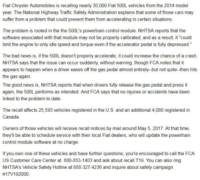

Ziks 1 Posted February 8, 2019 (edited) On 1/30/2019 at 4:14 PM, salened said: Evo link vezan za problem koji imamo http://m.carcomplaints.com/news/2017/chrysler-recalls-2014-fiat-500l-hesitation-problems.shtml On 1/30/2019 at 11:33 AM, salened said: @krmpot Kod Bogunovica odrzavam od prvog dana, tamo nisu nasli problem. A taj savet za otpustanje papucice gasa sam nasao na netu kao zvanicnu objavu fiata uz informaciju da mora u servisu update software-a da se uradi i to o trosku fiata (usa, kanada, uk..) ali to jos nije kod nas a da li ce i kad ce bog zna.. Osim toga sam imam zvuk lupkanja prilikom okretanja volana a i za to su mi u servisu rekli da im je fiat zvanicno odhovorio da je to normalno!? Ima vec pokrenuta tema o tom problemu na forumu, nekima su menjali letvu ili sta li bese nisam siguran o trosku fiata a eto meni ne. Osim ta dva problema druge nemam, pali iz prve svaki put ali jbg nervira kad kupis nov auto a imas probleme sa gasom i volanom koji lupka. Isti problem imam u hladnijim danima..konstanto iritirajuci pa cak zivotno moze i da te ugrozi ako pretices. Da li je neko resio problem i saznao sta je u pitanju ? Posto si pomeniuo Boguovica i ja sam to reklamirao kod njih oni apsolutno nemaju pojima ili se "prave ludi" ! Edited February 8, 2019 by Ziks Quote Share this post Link to post Share on other sites

Ziks 1 Posted March 4, 2019 Sve sto ste napisali i meni se desava od oktobra 2018 do danas. U servisu Stnkov i Bogunovic kazu sve je OK a problem je vise nego iritantan i opasan po zivot. I ja sam nasao na netu da je to neki problem u seriji ali nisam video niko od vas da je resio proble ? https://www.thecarconnection.com/news/1109752_2014-fiat-500l-recalled-over-powertrain-glitch Quote Share this post Link to post Share on other sites
Zhorz 104 Posted March 7, 2019 (edited) Svaka cast Ziks na pronalasku.......samo sto to kod nas tesko da ce da "pozovu" da nam to oprave za badava. a evo i ako nestane link Edited March 7, 2019 by Zhorz 1 Nebek reacted to this Quote Share this post Link to post Share on other sites
VladaG9 157 Posted March 7, 2019 Jel su nekoga zvali uopste a ovaj novi apdejt softvera motora? Jer mislim da je trebalo da se krene sa tim. Mislim da se ovaj apdejt vise odnosi na problem sa jutarnjim paljenjem, ali mozda ima veze i sa ovim. Bas cu sad uskoro na redvan servis za manje od mesec dana pa cu da ih pitam. Quote Share this post Link to post Share on other sites
Ziks 1 Posted March 7, 2019 (edited) 53 minutes ago, Zhorz said: Svaka cast Ziks na pronalasku.......samo sto to kod nas tesko da ce da "pozovu" da nam to oprave za badava. a evo i ako nestane link Evo inostrani forum gde su pisali o tome https://www.fiat500owners.com/forum/51-fiat-500l/139082-powertrain-glitch-recall-april-2017-a.html A ovako su to uradili u Canadi da po VIN broju proveris da li tvoje vozilo spada u tu grupu. https://www.mopar.com/en-ca/my-vehicle/recalls/search.html VIN broj bi trebalo da bude broj sasije http://vin-location.com/cars/fiat-500l-2012-2018/ Edited March 7, 2019 by Ziks Quote Share this post Link to post Share on other sites
