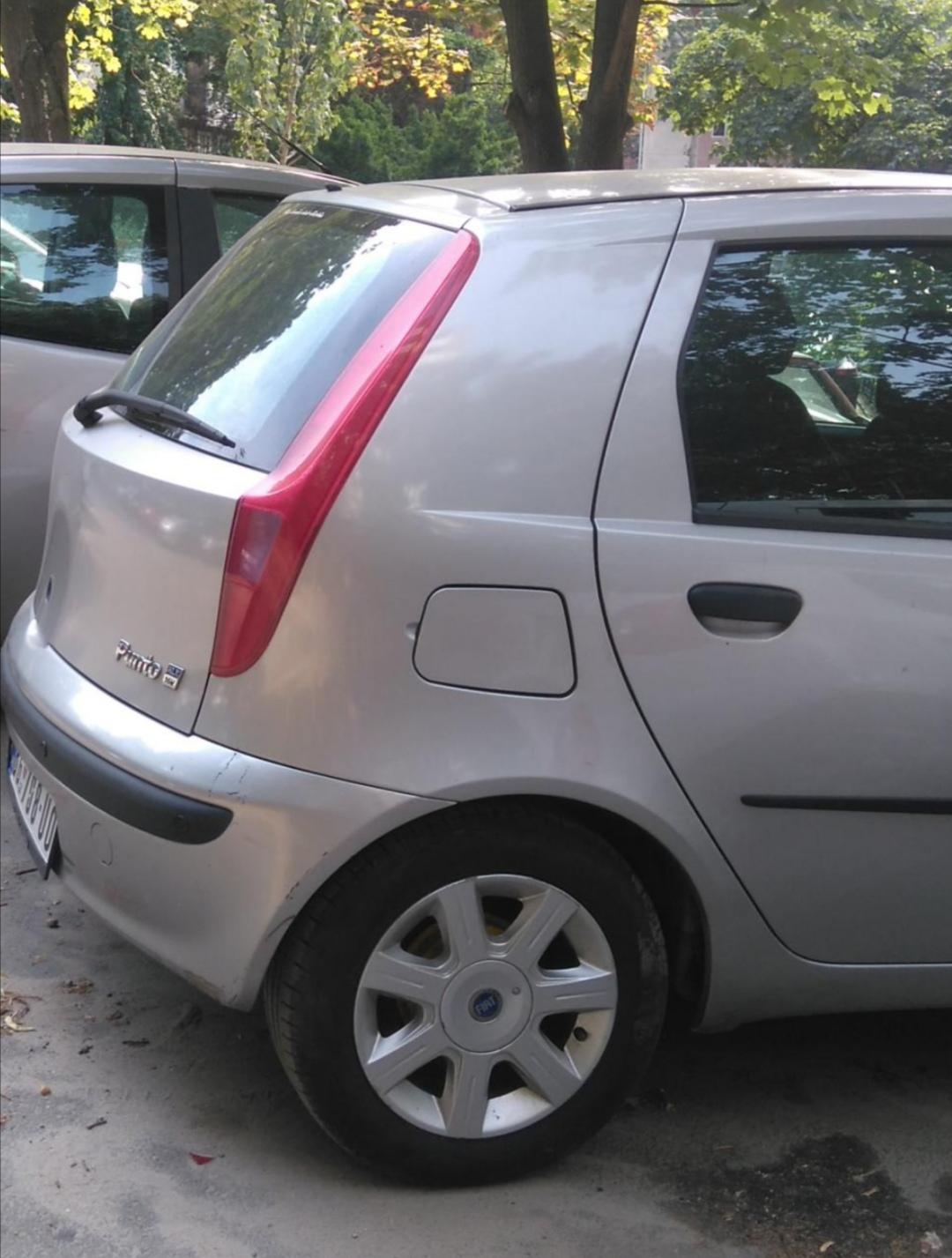

ivan.ik 625 Posted October 16, 2015 Jutros krenuo na posao i polako prilazim parkingu , gledam i kad se nisam tad šlogirao nikad neću. Nema poklopaca. Ponovo. Stomak mi se okreće , počinje od besnim , samo znoj izbija. Kako prilazim provaljujem da to nije moj Stilo. Olakšanje. Je.bem ti auto kad ih ima kolko oćeš. Mora da nađem nešto unikatnije. 1 Nebek reacted to this Quote Share this post Link to post Share on other sites

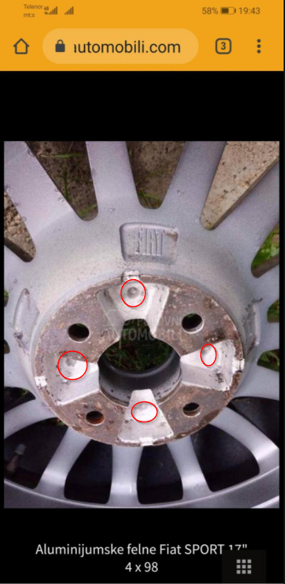

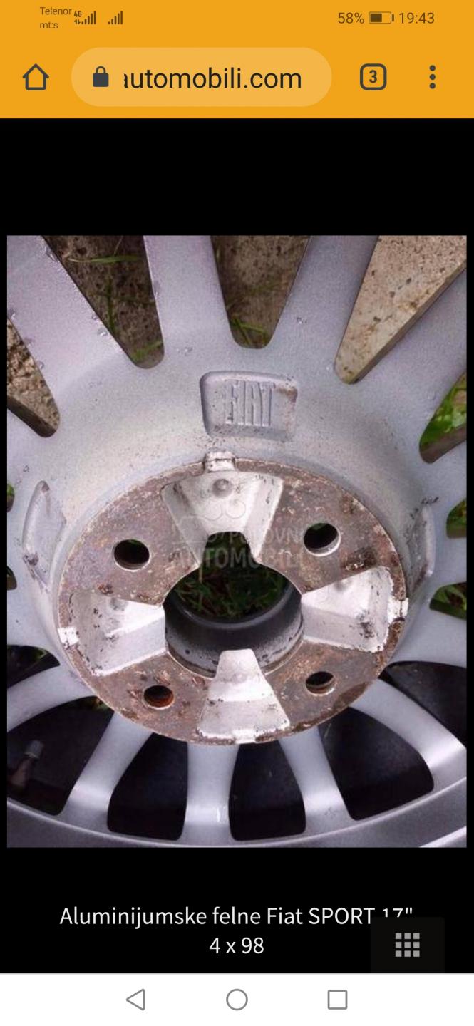

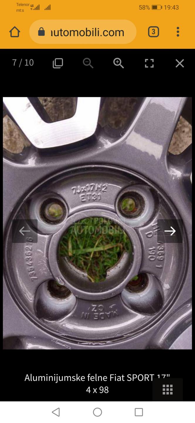

ISV_01 4795 Posted January 2, 2021 (edited) Verovatno mi se smese neke 17'stice od Bravo Sporta koje idem u ponedeljak da pogledam, sa svim poklopcima, pa sam posetio temu zahvaljujuci kolegi andreji. E sad, razlika felni kod Stila i kod Bravo sport je, koliko vidim, Bravo-ve nemaju 'rupe' za laksu montazu tocka na glavcinu. Moje celicne, tj njegove fabricke 16'tice imaju te rupe izbusene, dok kod aluminijumskih te rupe nisu probusene do kraja. Kako bi savetovali da se eventualno zastite poklopci? Varijanta sa spoljnim poklopcem na centralnu rupu deluje prihvatljivo, dok bi izbegao bilo kakvo dodatno busenje felne i fizicke modifikacije koje bi to zahtevale. Slike felne od Bravo Sport Edited January 2, 2021 by ISV_01 Quote Share this post Link to post Share on other sites

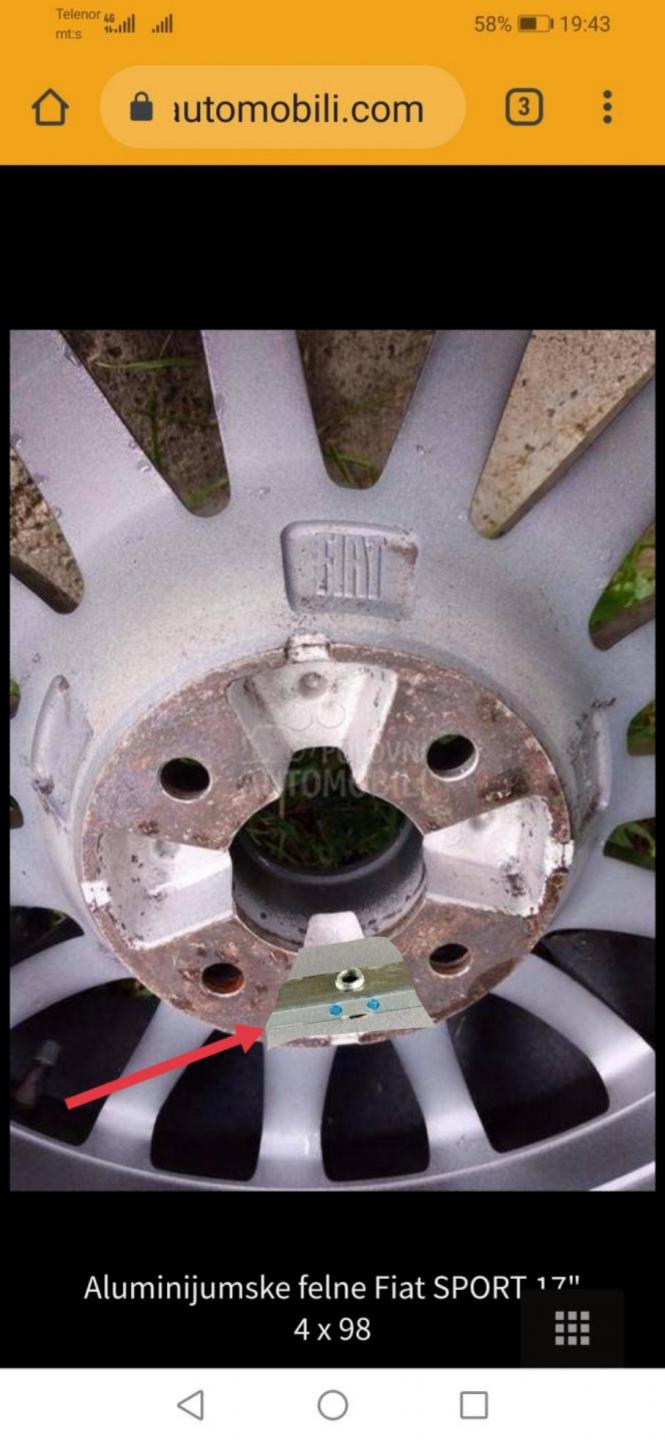

darkman14 6602 Posted January 2, 2021 Probušiš jednu rupu na nekom od ova 4 mesta i primeniš rešenje sa libre. Meni žao bilo da što nisam probušuo svoje jer sam ostao bez poklopca Drugačije možda dvokomponentnim lepkom 1 ISV_01 reacted to this Quote Share this post Link to post Share on other sites
ISV_01 4795 Posted January 2, 2021 Busenje felne bi izbegao, nekako ne volem...iako verujem da bi to bilo najsigurnije resenje (sraf-matica), a dvokomponentnim mislim da cu skinuti i sam tocak dok dodjem do srafova kad zatrebaju Dvostrana samolepljiva....nah...popustice sigurno. Videcu sta ce biti od ideja, a posto ih svakako necu odmah montirati, imacu vremena da ih sagledam, razmislim i testiram... U krajnjem slucaju, bice montirani originalni samo za show-off a napravicu neke zamenske da vrse posao. Quote Share this post Link to post Share on other sites
darkman14 6602 Posted January 2, 2021 Za dvokomponentni sam se šalio, naravno. Evo ti zamenski da vrše posao mislim, nećeš felnu sjebati ako je izbušiš. i neko naredni će ti biti zahvalan 1 ISV_01 reacted to this Quote Share this post Link to post Share on other sites

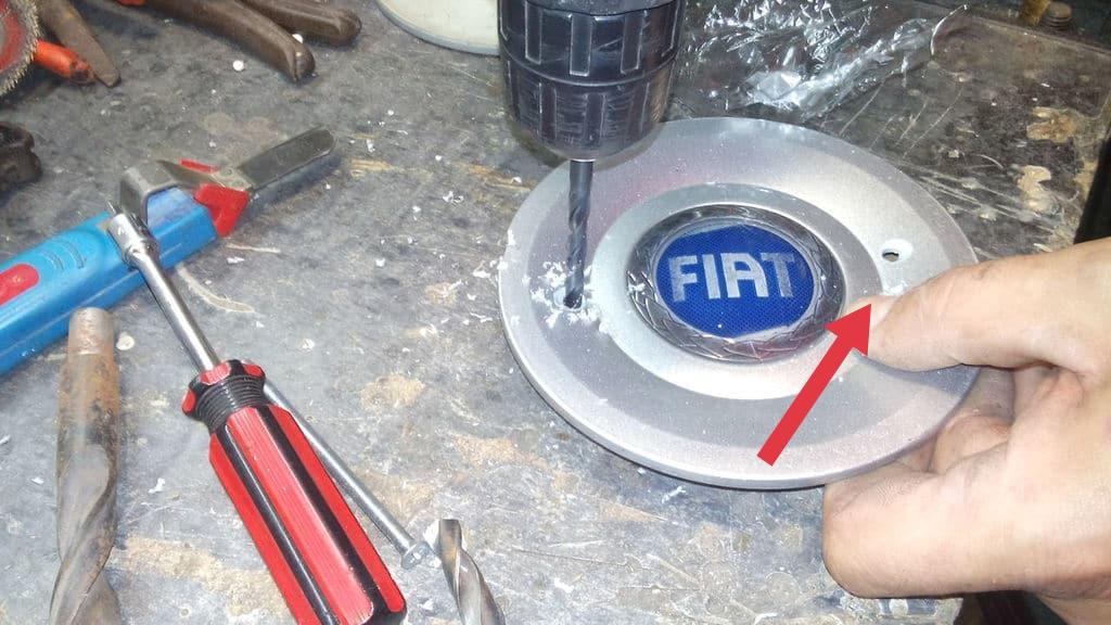

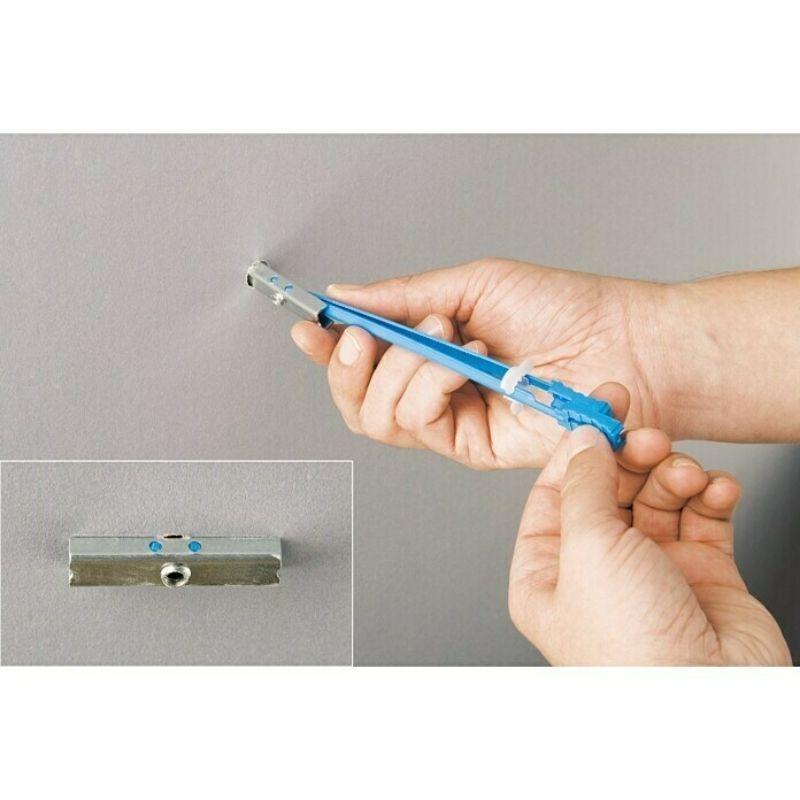

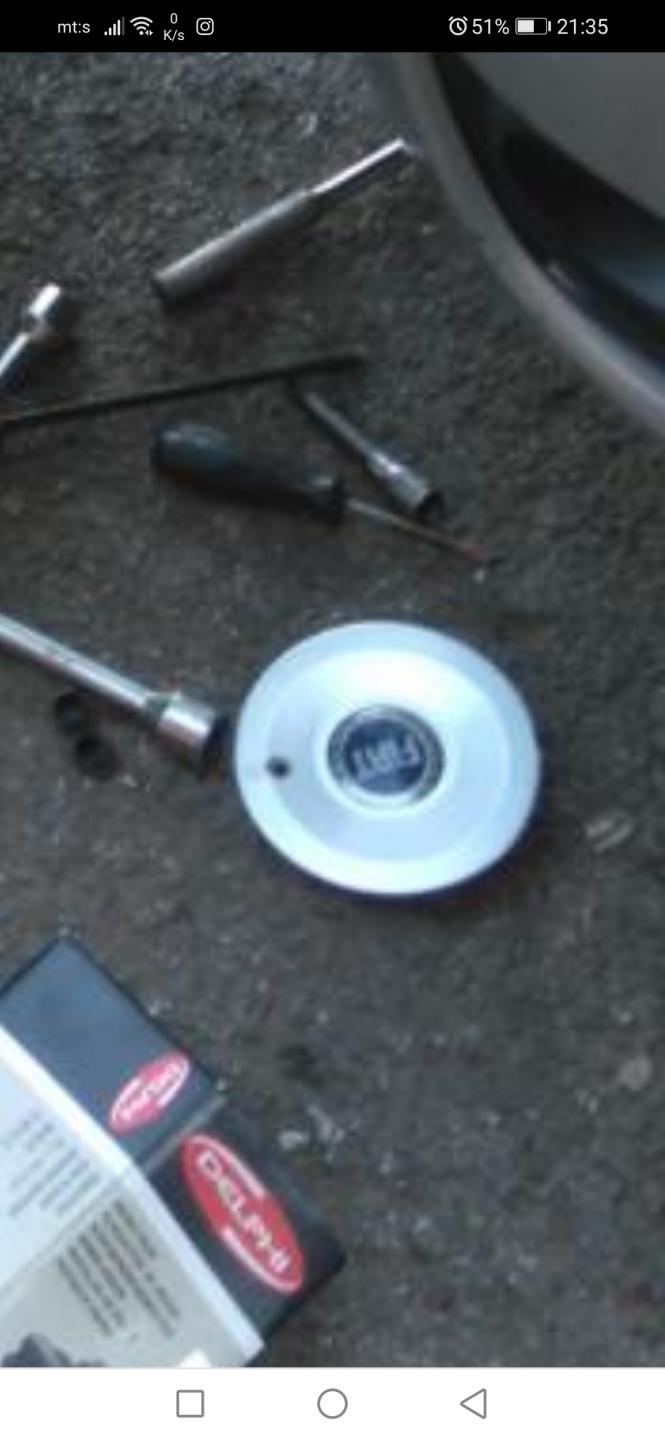

Axic 22582 Posted January 26, 2022 (edited) @ISV_01 ja sam to davno sa kolegom Markom rešio sa hartmut tiplama. Kod mene su fabričke alu felne sa unutrašnje strane felne kao i kod tebe sa ovim udubljenjem između 4 šrafa. Aj sad da probam deo po deo da objasnim kroz slike. 1. Tipla za gips hartmut 2. Šraf. Ja sam stavio inbus glavu, dužinu šrafa ćeš morati da izmeriš ali gledaj da uzmeš duži pa ćeš lako bonsekom ili brusilicom da skratiš na dužinu koja tebi odgovara. 3. U to udubljenje unutar felne isečeš onaj metalni deo od tiple da lepo nalegne i bude čvrsta kad ga naguraš u tu šupljinu. 4. Poklopac je dovoljno samo na jednom mestu da izbušiš, sa dve mislim da je previše. Iz blizine ako se baš zagledaš vidi se šraf ali čim se udaljiš od auta skoro se i ne primeti veruj mi jer se siva boja glave šrafa stopi sa bojom poklopca. Jedino što bi za ovu soluciju kod tebe definitivno moralo da se izbuši barem jedna rupa na felni. Evo kako felna izgleda kod mene i kako se uklapa šraf na poklopcu. Ne znam koliko si razumeo ovo što sam pisao ali ako ti nije hitno možemo se naći na nekom redovnom okupljanju pa da ti objasnim na licu mesta ili piši u PM ako treba pojašnjenje. Edited January 26, 2022 by Axic Quote Share this post Link to post Share on other sites

ISV_01 4795 Posted January 26, 2022 @Axic Kod Bravo sport felni, to nije moguce. One imaju samo 4 rupe za srafove sto idu na glavcinu i to je to, nikakve druge nema da bi ovakav poduhvat bio moguc. A busiti felnu radi wupe, to kod mene netje biti. Sve u svemu dobar tutorial 1 Axic reacted to this Quote Share this post Link to post Share on other sites

darkman14 6602 Posted January 27, 2022 @ISV_01 napraviš rupe po želji, ima mesta Quote Share this post Link to post Share on other sites
