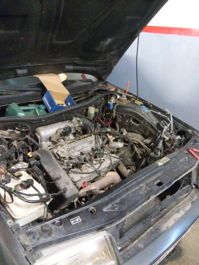

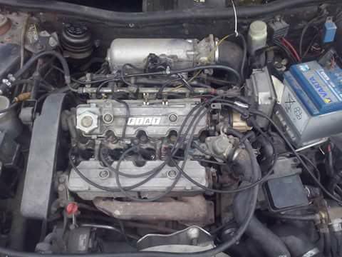

pojavljuje se na oglasima lancia thema sa tim motorom ali crknutim, vlasnik prodaje iskljucivo ceo auto ali ne zna sta je sa motorom .... trazimo dalje I uspevamo u januaru 2017 na minus 20 stepeni da pazarimo fiat cromu 2.0 8v turbo, nije neko sjajno stanje ali posluzice za dalje radove

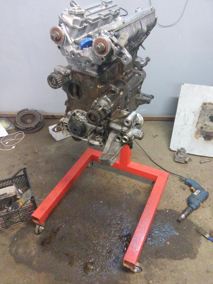

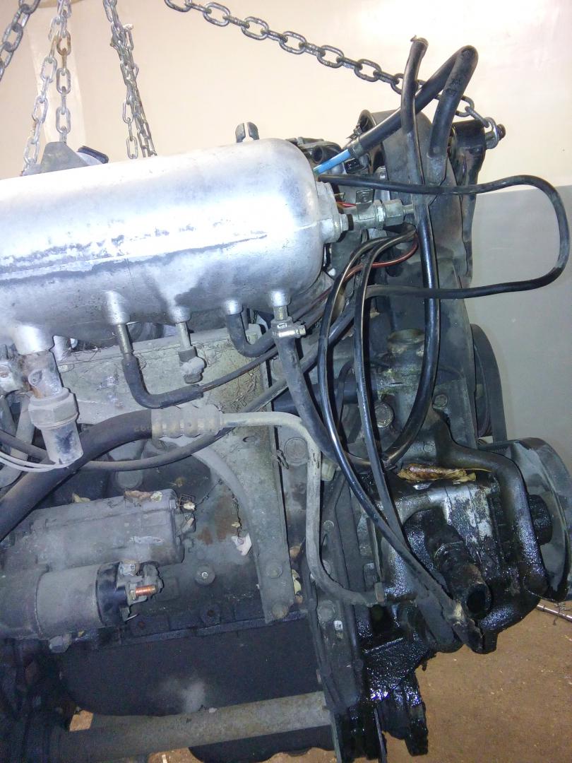

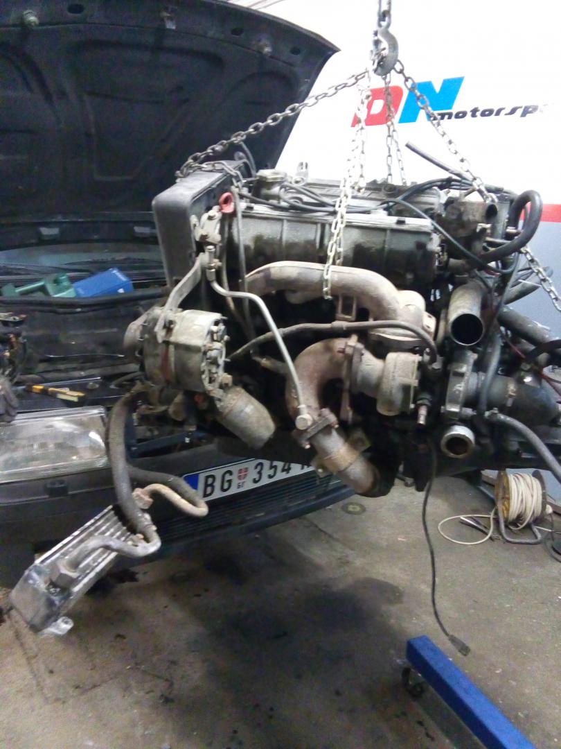

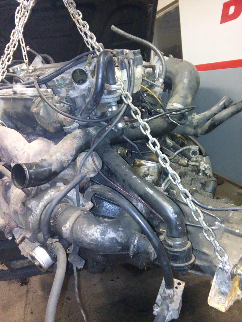

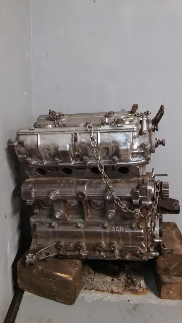

vadimo motor iz crome i krecemo sa rasturanjem, ribanjem, briskanjem .....
situacija nije bas sjajna, mnogo ulja, rdje, masti, nastavljanih zica i creva ... bice tu posla...
malo brusilica, cetka, aksel, benzin, antirost i mnoooooogo truda
sad vec pocinje da lici na nesto i otvara nam volju za daljim poslom ....

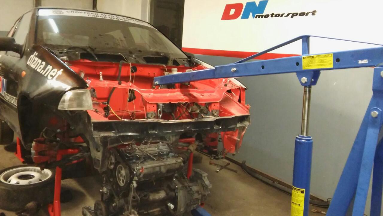

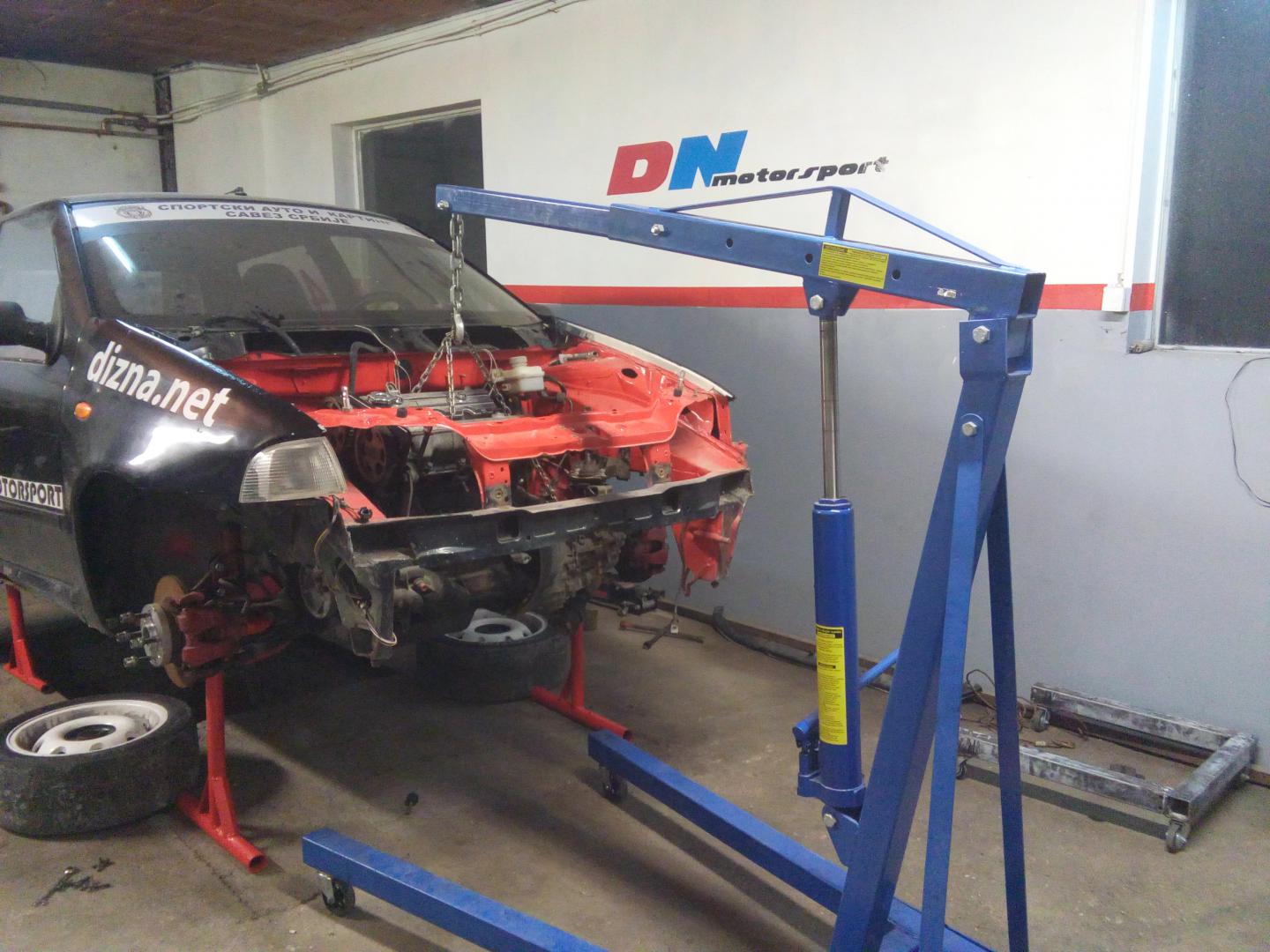

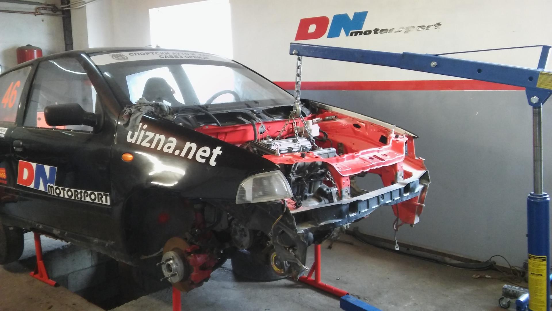

oprastamo se od HGT motora

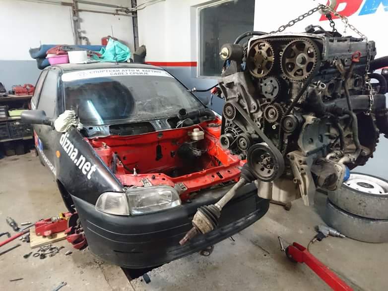

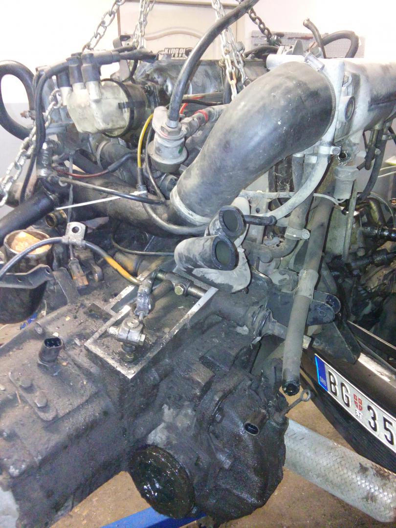

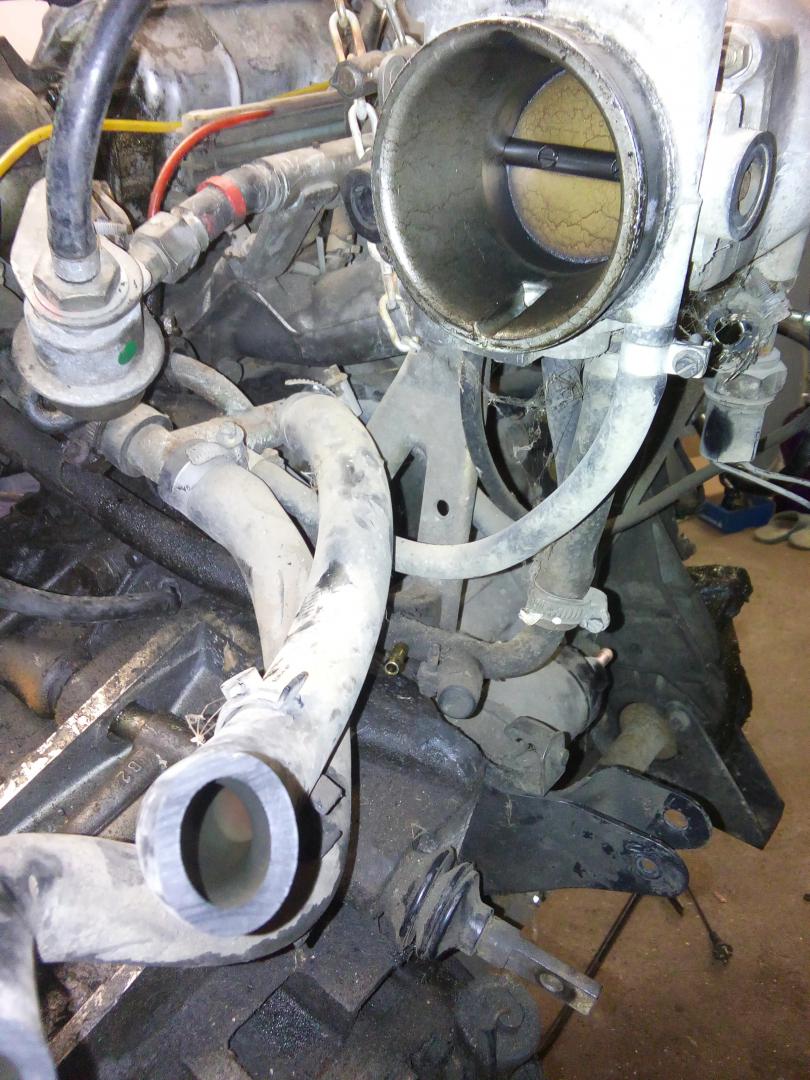

i pozicioniramo novo srce kako bi napravili "privremene nosace" :)
pozicioniranje zavrseno, odlucili smo se za menjac od HGT motora, najmanje prepravki i smatramo da je dovoljno "brz" da isprati motor ....

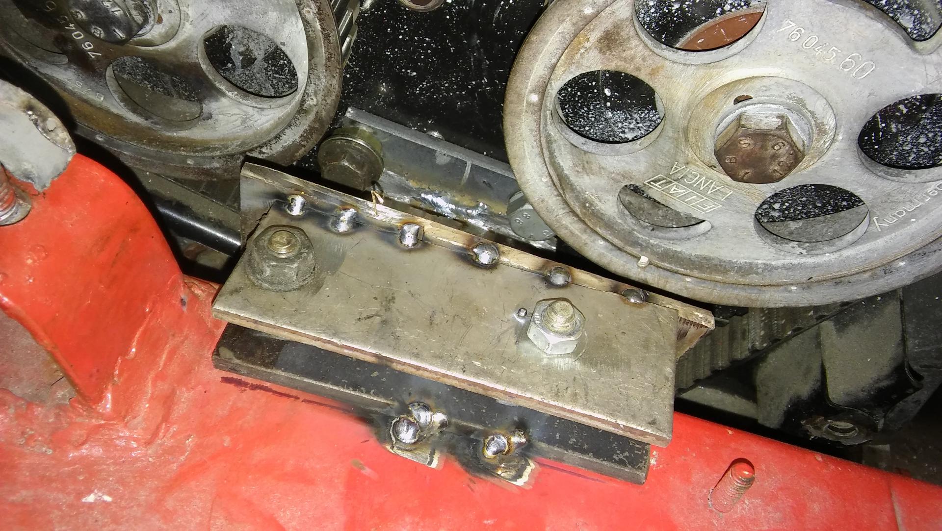

cilindar kvacila ostaje stari, levi i zadnji nosac kao i shalterica, problem je korpa kvacila, udara u zvono menjaca, pravimo distancere od 13mm i za sada deluje da ce sve biti kako treba

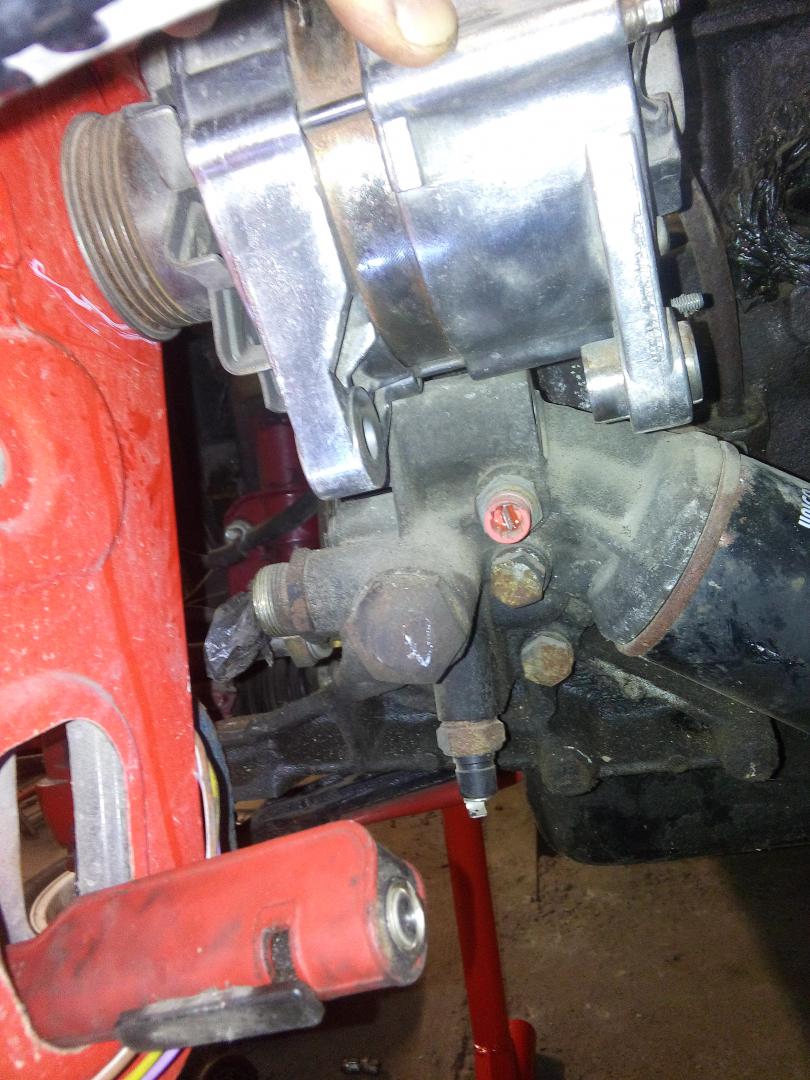

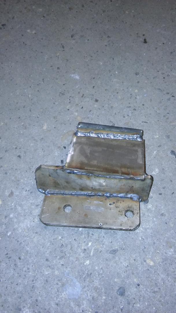

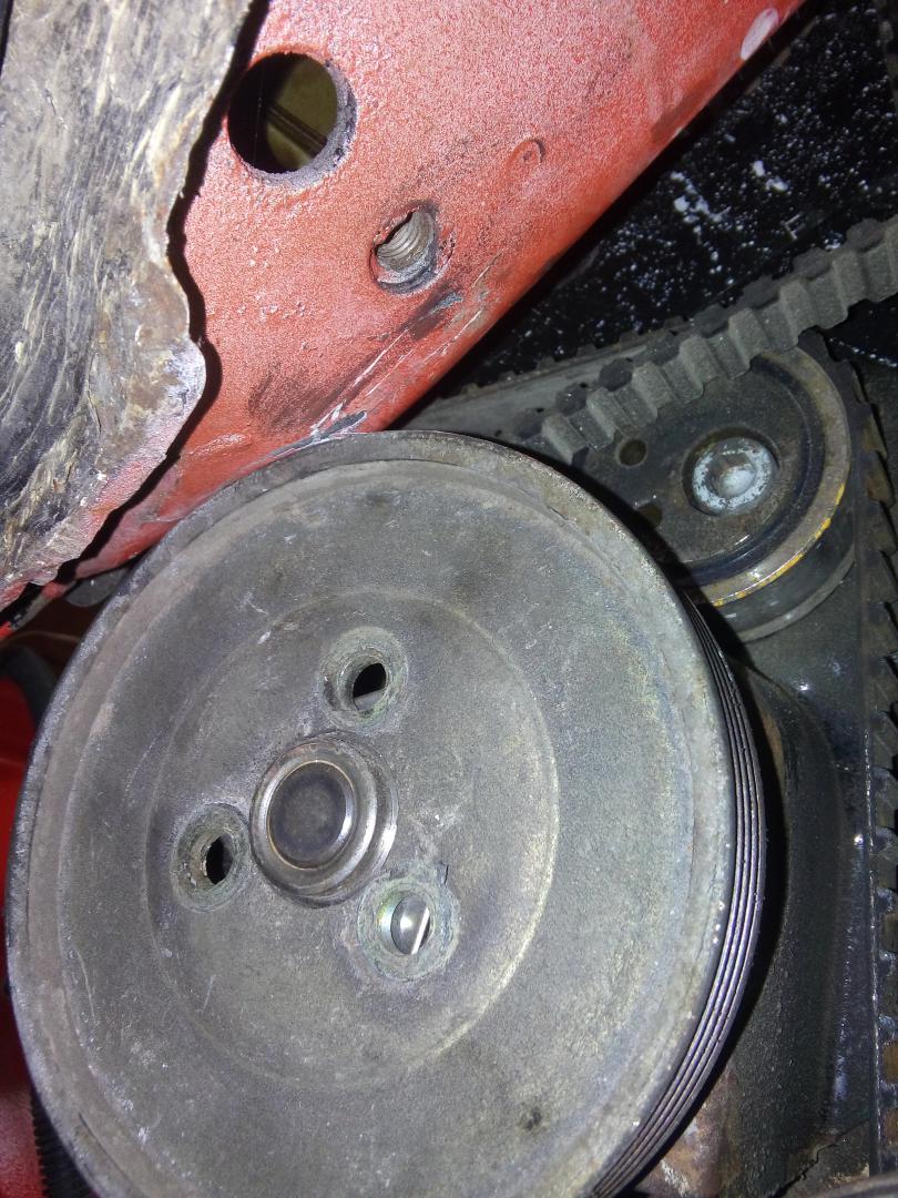

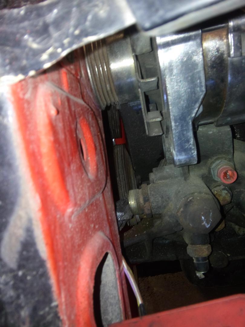

prilikom pozicioniranja smo primetili da se dve remenice naslanjaju na sasiju, znaci bice malo secenja i varenja, nista strasno za nas
pravimo privremeni desni nosac kako bismo znali da je motor u pravom polozaju, kasnije ce biti tu jos radova i verovatno drugi nosac ...

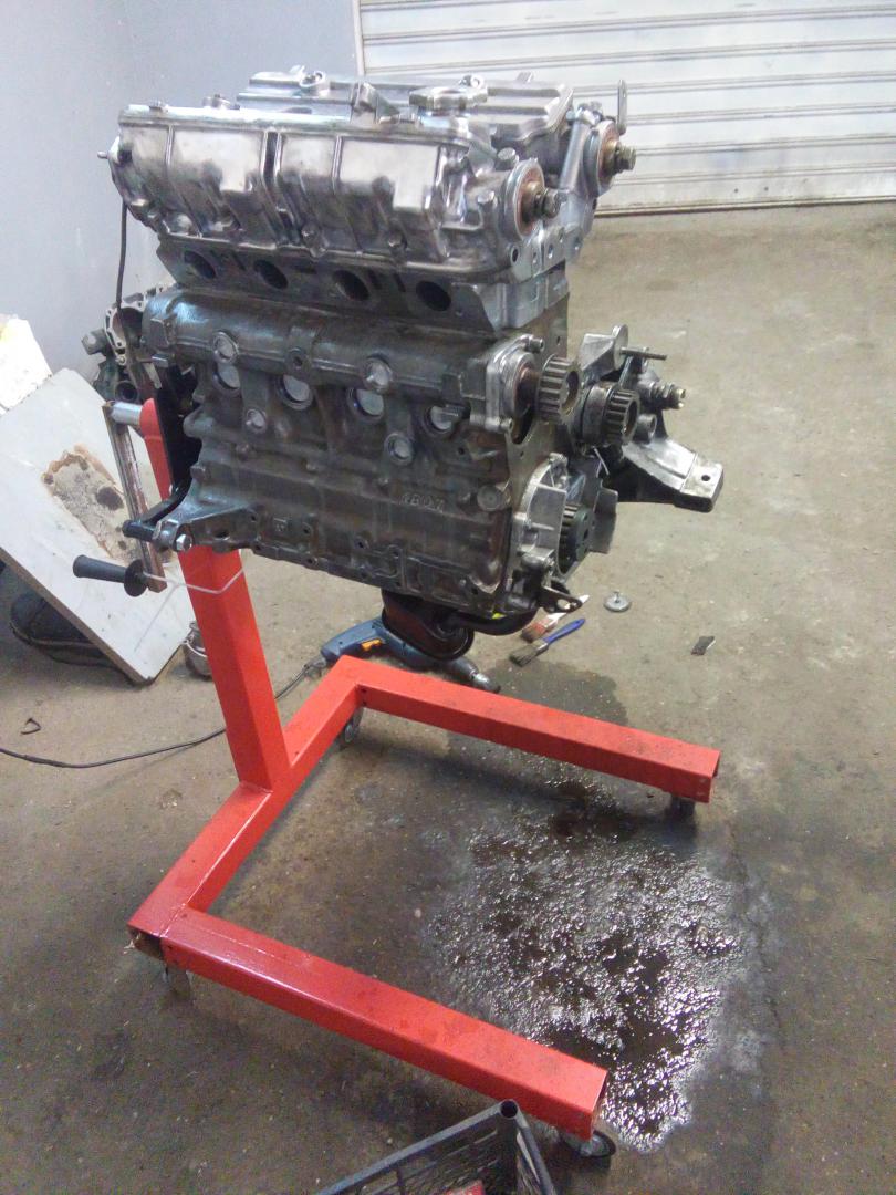

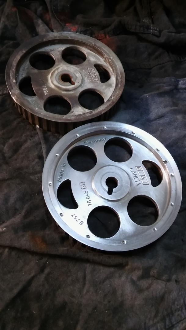

krecemo polako sa kozmetikom :)

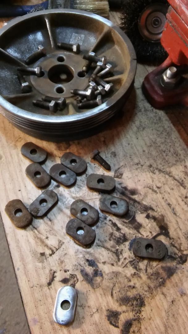

bilo bi glupo da ostavimo zardjale remenice

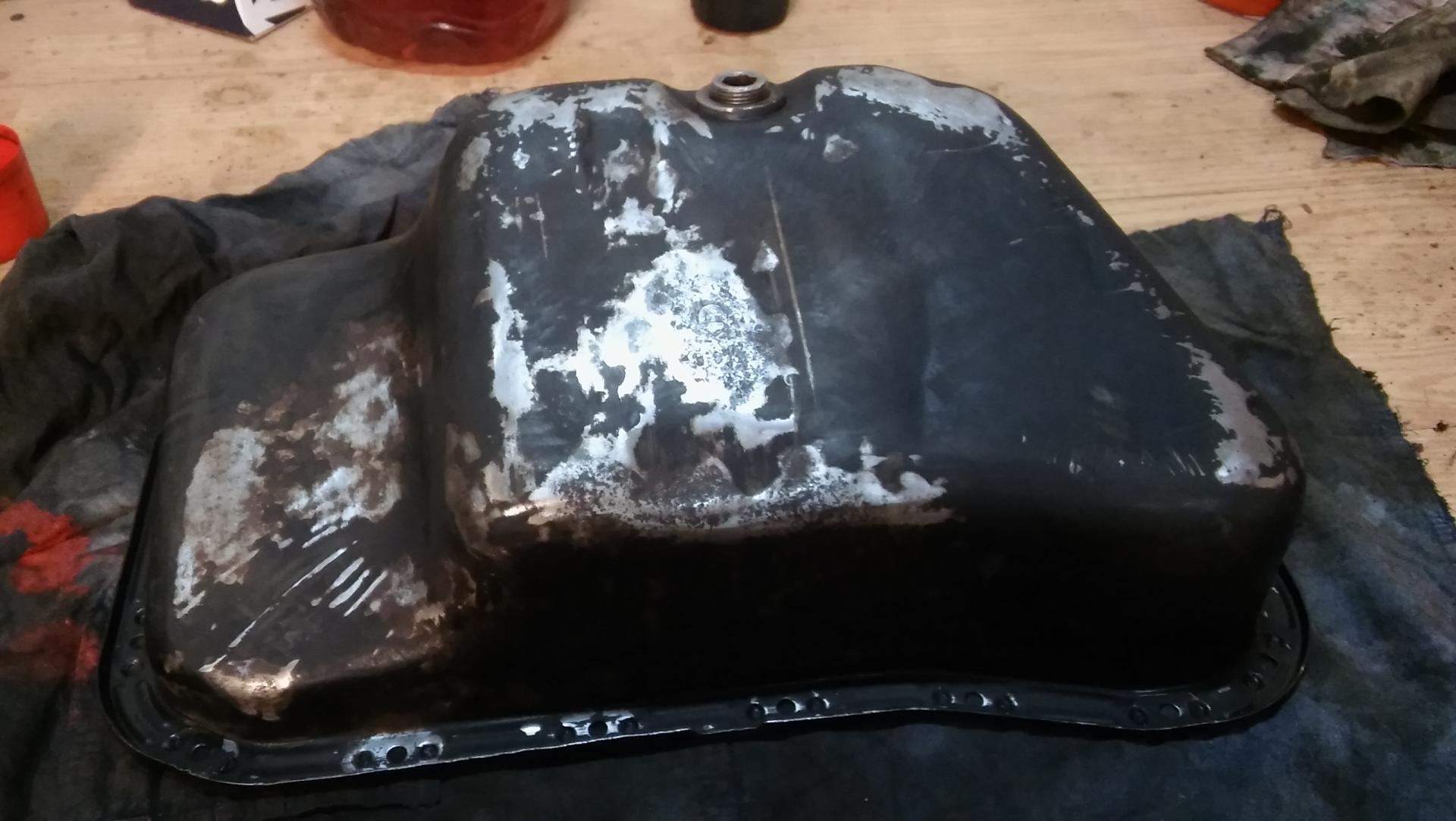

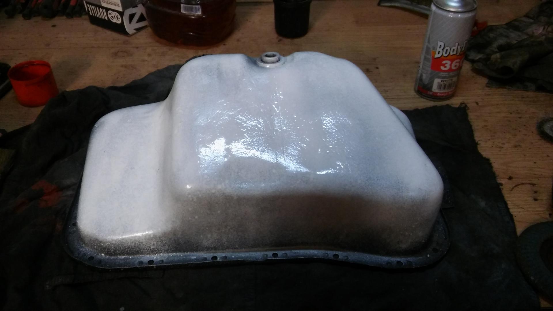

srafove I podloske kartera cu malo osveyiti
sta ti je italijan :)

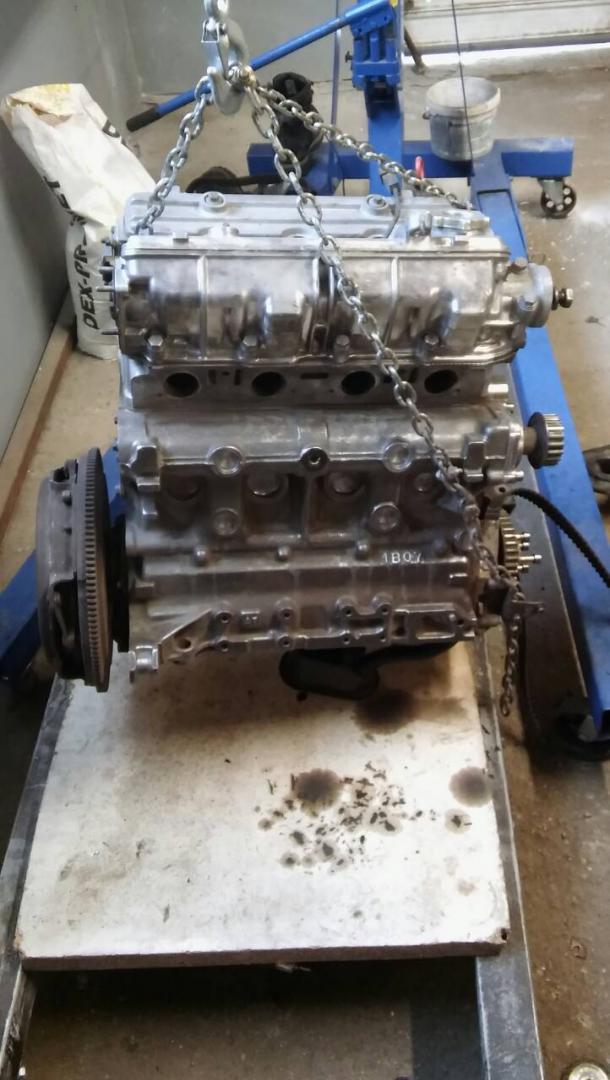

ocisceno I odmasceno
karter je pretrpeo par sitnih udaraca ...
