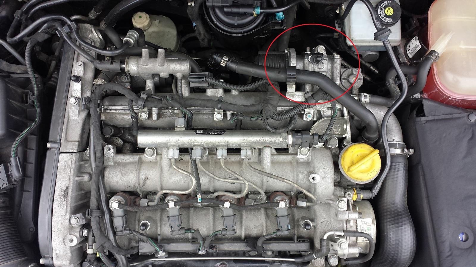

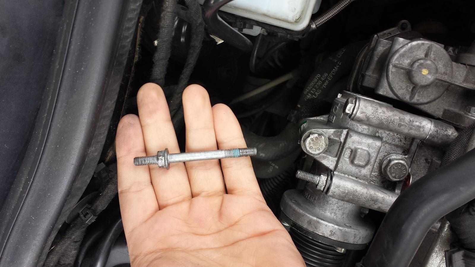

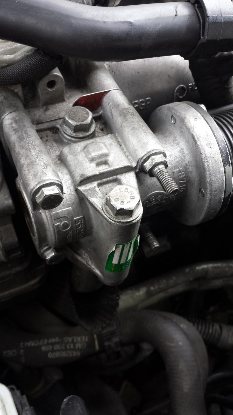

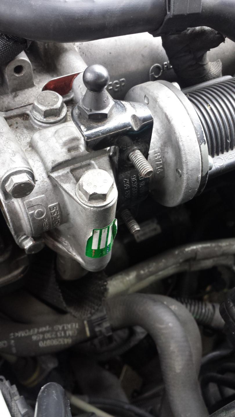

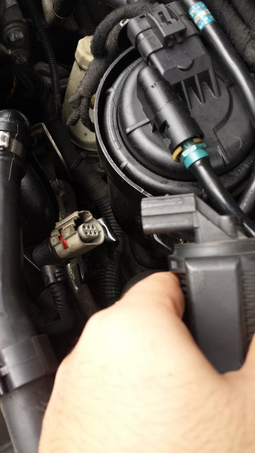

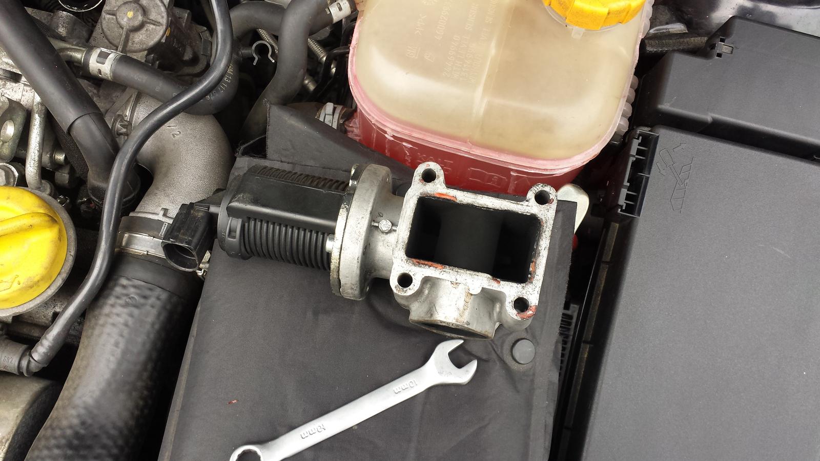

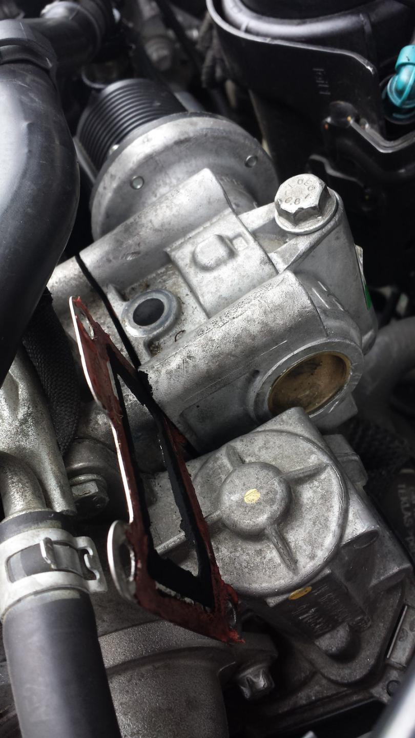

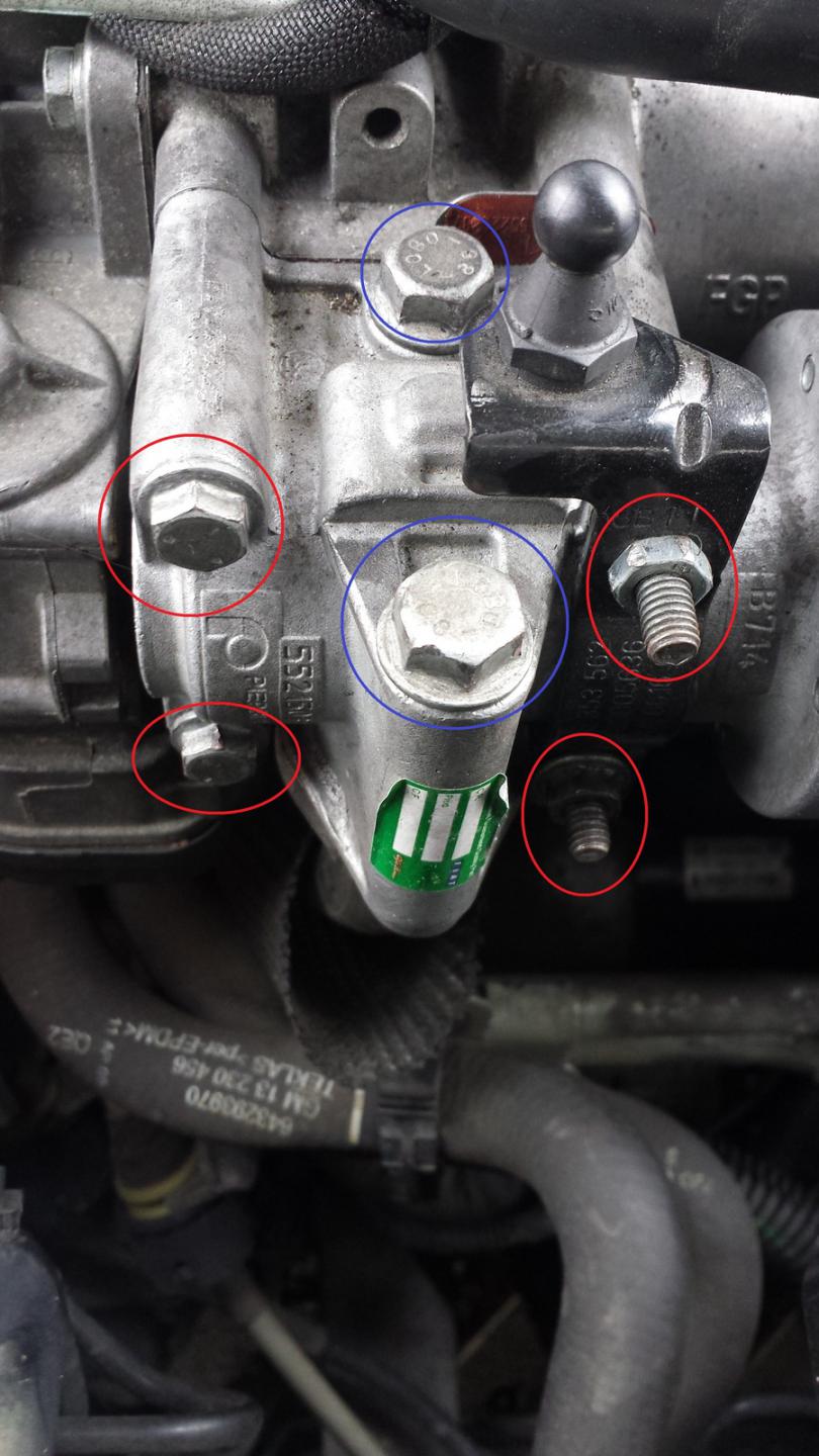

zrnke 45 Posted November 1, 2014 (edited) Alat koji je potreban *kljuc 10mm *kljuc 13mm 1. Vecina onih koji citaju ovo verovatno nisu nikada ni cistili sami EGR, pa zato, prvo da ga lociramo. Kada skinete poklopac motora, videcete nesto ovako: 2. Prikazani su srafovi koje je neophodno skinuti. 3. Prvo odvrnuti matice koje drze nosac poklopca motora, gledano na 2goj slici, 2 matice oznacene crvenom bojom, sa desne strane. Kada ih odvrnete, skinitite nosac poklopca 4. U sledecem koraku, uzmite i sve preostale srafove, malo odvrnite, jer je velika verovatnoca da su zapekli pa je lakse kada je sve idalje pricvrsceno. 5. Zatim odvrnite jedan sraf od 13mm, prvo, a zatim sva 4 od 10mm. Sraf od 10mm izgleda ovako: NAPOMENA: voditi racuna da se ne izgube dihtunzi koji se nalaze izmedju EGR i usisne grane kao i dihtung koji se nalazi sa donje strane EGR (nema ga na svim kolima). Dihtung o kom pricam izgleda ovako 6. Kada ste sve odvrnuli, preostaje vam da otkacite konektor 7. EGR je izvadjen i spremite se da isprljate ruke. Edited January 16, 2020 by neshaoct prebacio slike na FLCS server 1 luka3rd reacted to this Quote Share this post Link to post Share on other sites

luka3rd 2 Posted September 10, 2015 Alat koji je potreban*kljuc 10mm*kljuc 13mm 1. Vecina onih koji citaju ovo verovatno nisu nikada ni cistili sami EGR, pa zato, prvo da ga lociramo. Kada skinete poklopac motora, videcete nesto ovako: (uklonio sam slike da ne zauzimam prostor nebitnim...) 2. Prikazani su srafovi koje je neophodno skinuti.Lep trud... ALI, nisi ga "nikada ni" locirao! Samo si prešao na sledeću sliku, bez objašnjenja... Quote Share this post Link to post Share on other sites
bglion 401 Posted September 27, 2015 Zaokružen crvenom prva slika 1 neshaoct reacted to this Quote Share this post Link to post Share on other sites
