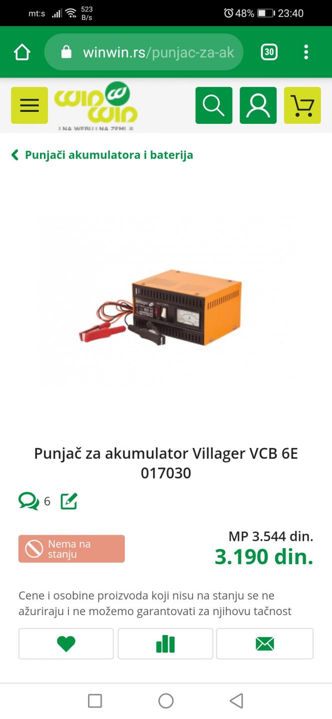

Djuk85 1938 Posted May 13, 2020 Zanima me vaše mišljenje, dal valja ovaj punjač Sent from my Redmi 4X using Tapatalk Quote Share this post Link to post Share on other sites
Axic 6639 Posted May 13, 2020 (edited) @Djuk85 Stara garda verovatno bolje zna kakvi su ali se tada sve pravilo kvalitetno. Inače ja prošle godine kupio Vilager auto punjač, koristio ga 4 puta prošle godine. Bio je na akciji u Tehnomaniji za 2.300 dinara inače je redovna cena oko 3.000. Tad nije bilo onog iz Lidla koji je manji praktičniji pa sam se odlučio za ovaj na kraju. Edited May 13, 2020 by Axic Quote Share this post Link to post Share on other sites

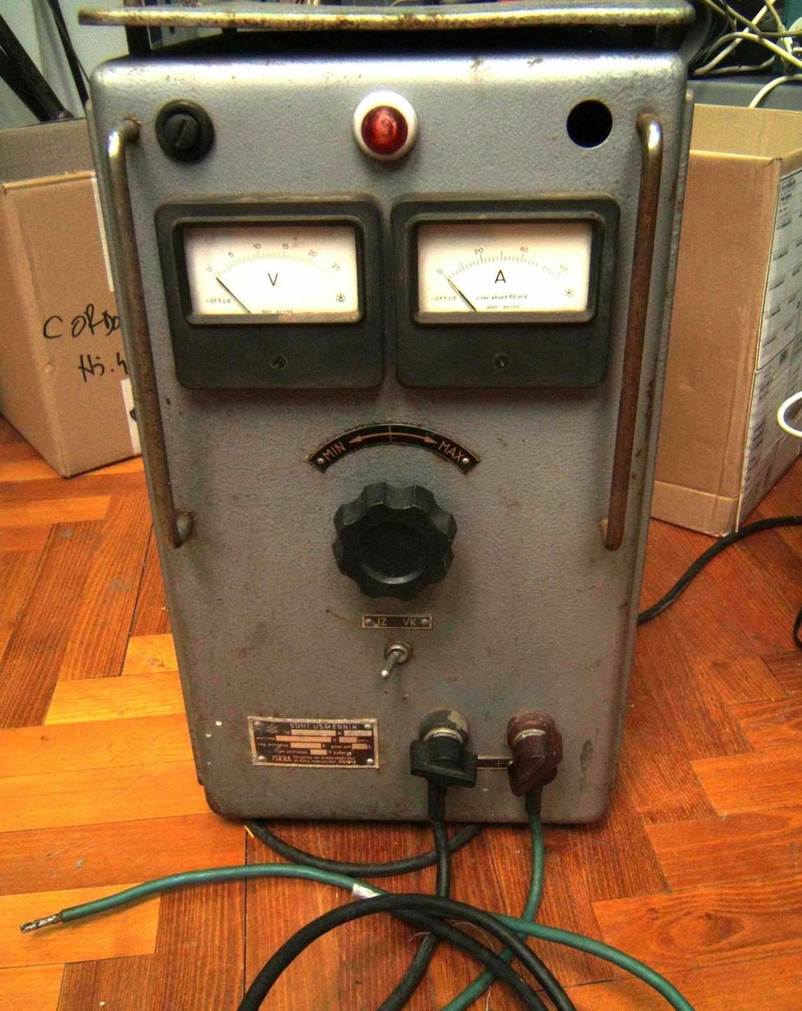

Desmo 272 Posted May 13, 2020 11 minutes ago, Axic said: @Djuk85 Stara garda verovatno bolje zna kakvi su ali se tada sve pravilo kvalitetno. Quote Share this post Link to post Share on other sites

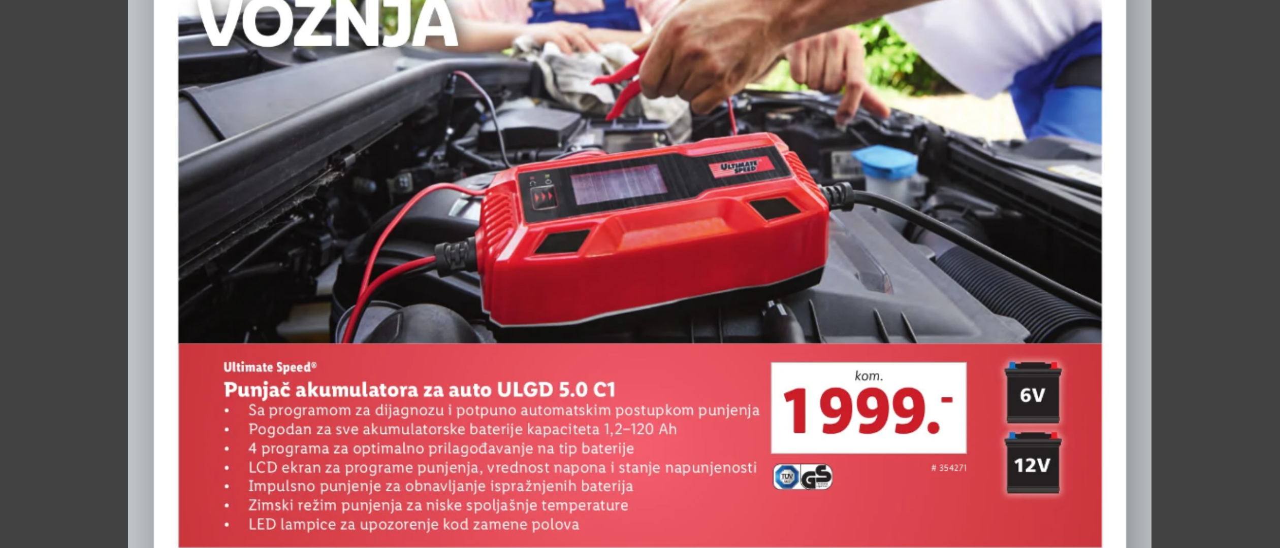

francuz69 483 Posted May 14, 2020 (edited) Samo da napisem info iz prve ruke za taj punjac iz Lidla posto sam ga uzeo pre par meseci. Sprava je odlicna a kosta tricavih 2 soma. U rangu je Ctek punjaca za delic njegove cene. Pritom nije kineska kanta, proizvodi se u Nemackoj. Ima 4 moda za moto i auto punjace od 6 i 12 volti. Moze da radi normalno punjenje, takozvano ozivljavanje (pulsno sa menjanjem jacine punjenja) i odrzavanje sto je meni za moto punjac sjajna stvar. Mislim da je ovo bilo jedno od najbolje potrosenih 2000 dinara u zadnje vreme. Edited May 14, 2020 by francuz69 2 horvat and BGMilos reacted to this Quote Share this post Link to post Share on other sites
horvat 3132 Posted May 14, 2020 Kupio sam isti, ali samo da naglasim, ne moze da 'probudi iz mrtvih', pokusao sam da napunim jedan akumulator koji je dosta dugo stajao i auto nije mogao da upali sa njim, i nije ga 'spasio'... sto je verovatno i ocekivano Quote Share this post Link to post Share on other sites
BGMilos 123 Posted May 14, 2020 Sećaš li se koliki je bio napon kad si priključio punjač? Ja sam punio već oštećeni akumulator za motor koji se poprilično ispraznio jer je proveo zimu napolju i mislim da tu nema pomoći šta god mu radio. Quote Share this post Link to post Share on other sites
horvat 3132 Posted May 14, 2020 Uh, da me ubijes ne secam se Ali, isto mislim. Kad 'mre, onda nema spasa bilo kojim punjacem. Osim toga, potvrdjujem to sto je francuz napisao, stvarno je fin i deluje kvalitetno a malo kosta 1 BGMilos reacted to this Quote Share this post Link to post Share on other sites
BGMilos 123 Posted May 14, 2020 Pre nego što sam uzeo ovaj punjač pokušavao sam da oživim akumulator na razne načine više iz radoznalosti. Sa vrlo malim strujama tipa 100mA, 500mA i slično, pa sa propisanom, 900mA (9Ah akumulator) pa opet sa malim strujama ali ništa nije dalo rezultat. Napon dostigne nominalnu vrednost, ali čim ostaviš akumulator da odstoji jedan dan napon padne ispod 12V što je baš nisko za tek napunjen akumulator. I brzo sam ga zamenio pošto takav akumulator bespotrebno opterećuje alternator. A ovaj novi je i nekoliko dana posle punjenja stajao zakucan na 12.6V. Quote Share this post Link to post Share on other sites
Zvezdo 536 Posted May 14, 2020 11 hours ago, Desmo said: E ovo je punjač za akumulator u pravom smislu te reči ali opet u poređenju sa ovim smart punjačima zaostaje. Mada da ne bude zabune. Ovo je za akumulatore od 100Ah pa naviše jer se akumulatori pune sa desetinom struje od kapaciteta. Dakle ako je 100Ah puni se sa 10A a ovoj zveri je 10A na početku skale. Ali daleko od toga da ne može puniti znatno slabije samo treba malo više opreza da se ne pretera sa strujom. Quote Share this post Link to post Share on other sites
francuz69 483 Posted May 14, 2020 2 hours ago, horvat said: Kupio sam isti, ali samo da naglasim, ne moze da 'probudi iz mrtvih', pokusao sam da napunim jedan akumulator koji je dosta dugo stajao i auto nije mogao da upali sa njim, i nije ga 'spasio'... sto je verovatno i ocekivano Moj moto aku je probudio iz mrtvih posle zime stajanja. Nije imao snage ni far da upali. Nema toliko veze za ispraznjenoscu koliko sa provodljivoscu celija. Ako je provodljivost na akumulatoru otisla, nista ga nece vratiti. Umro. 1 horvat reacted to this Quote Share this post Link to post Share on other sites
