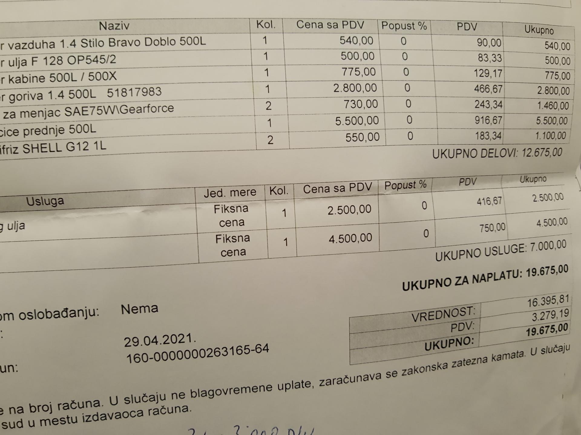

dach@ 4905 Posted July 19, 2021 Zaboravi da napišem burazer je krajem aprila odradio servis u Fiat servis Goran.Pošto je 5 godina zamenjeno je menjačko, kočiono ulje plus prednje pločice i antifriz.Prvi put je zamenjen i filter goriva,nismo ni znali da postoji.Prva 4 servisa su odradjena kod Koleta Zemun ja sam vozio na servis nikad ništa nisu pomenuli.Možda će nekom značiti auto je 500l 1.4 2016 god serija 2,možda svi imaju taj filter goriva.Što se tiče servisa ja nisam bio ali burazer je prezadovoljan usluga,rad,cena za 10-ku tako da će nastaviti da održava auto kod njih.Otvorili su mu i elektronsku knjižicu.Neverovatno kolika je razlika u vožnji promenom menjačkog ulja.Nemislim na onaj osećaj ubacivanja u brzinu to se na svakom autu primeti već se auto lepše vozi svaka brzina može 1000 obrtaja više a da je tiši nego pre.Možda deluje smešno ali kao drugi auto.Što kaže burazer,da sam znao da će biti ovako zamenio bi ga na 20-30 hiljada.Da li se to ulje potrošilo dok se razradjivao auto ne znam,mislio sam da to ulje ima više aditiva nego ono gušće.Na Puntu sam menjao na 60 hiljada valjda 75/85 sem tog osećaja ubacivanja u brzinu nikakve druge promene.Nisam najbolje slikao račun,zadnje 2 stavke su zamena kočionog ulja 2500 i ruke 4500 za servis.Na ovaj račun plus još Ravenol ulje po 1000 din litar. 1 moron reacted to this Quote Share this post Link to post Share on other sites

moron 4789 Posted March 9, 2022 Hvala za lepo objašnjenje. Da li ću ga zadržati i do kada, pojma nemam ( baš su mi rastrzane misli po tom pitanju ), ali, cenim da bi to ulje menjača valjalo promeniti, makar zbog mog duševnog mira ( na svim vozilima do sada, preko tri decenije, ulje menjača sam uvek menjao bar na oko 50-60 kkm, na mnogim i svakih 30-40 kkm). Pri tome, moram da kažem da nikada nisam vozio kola koja mekše menjaju brzine od tog fiata ( potrebna je sila od "pola prsta"). Ono što mi je nedavno unelo nemir u dušu oko 500L, jeste da na fakturi za "veliki servis" (koji sam radio kod "Gorana" pre godinu dana) ne mogu na nadjem poziciju antifriz i destilovana voda (nema ih u računu), pa zaključujem da to nije ni menjano (mada sam mislio da se to podrazumeva) i razmišljam da i to zatražim da mi zameni i antifriz idući put. 1 shuxx reacted to this Quote Share this post Link to post Share on other sites
