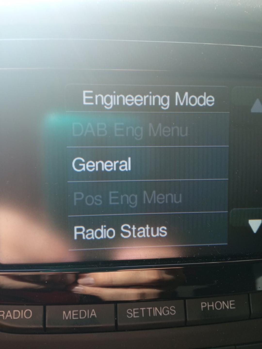

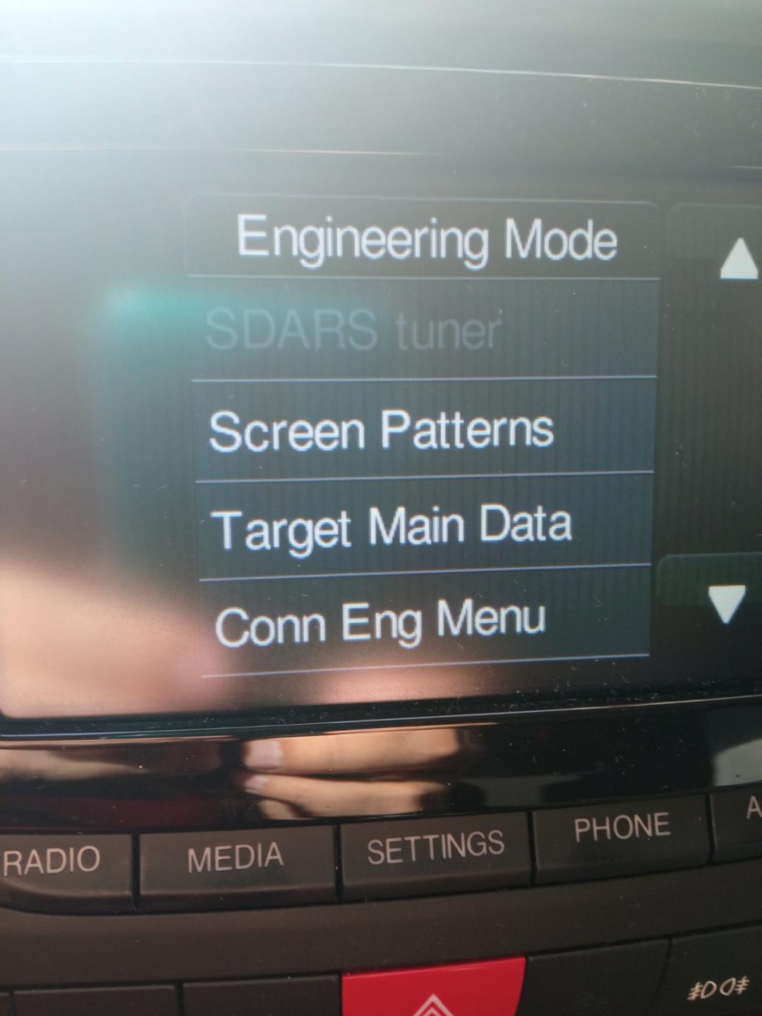

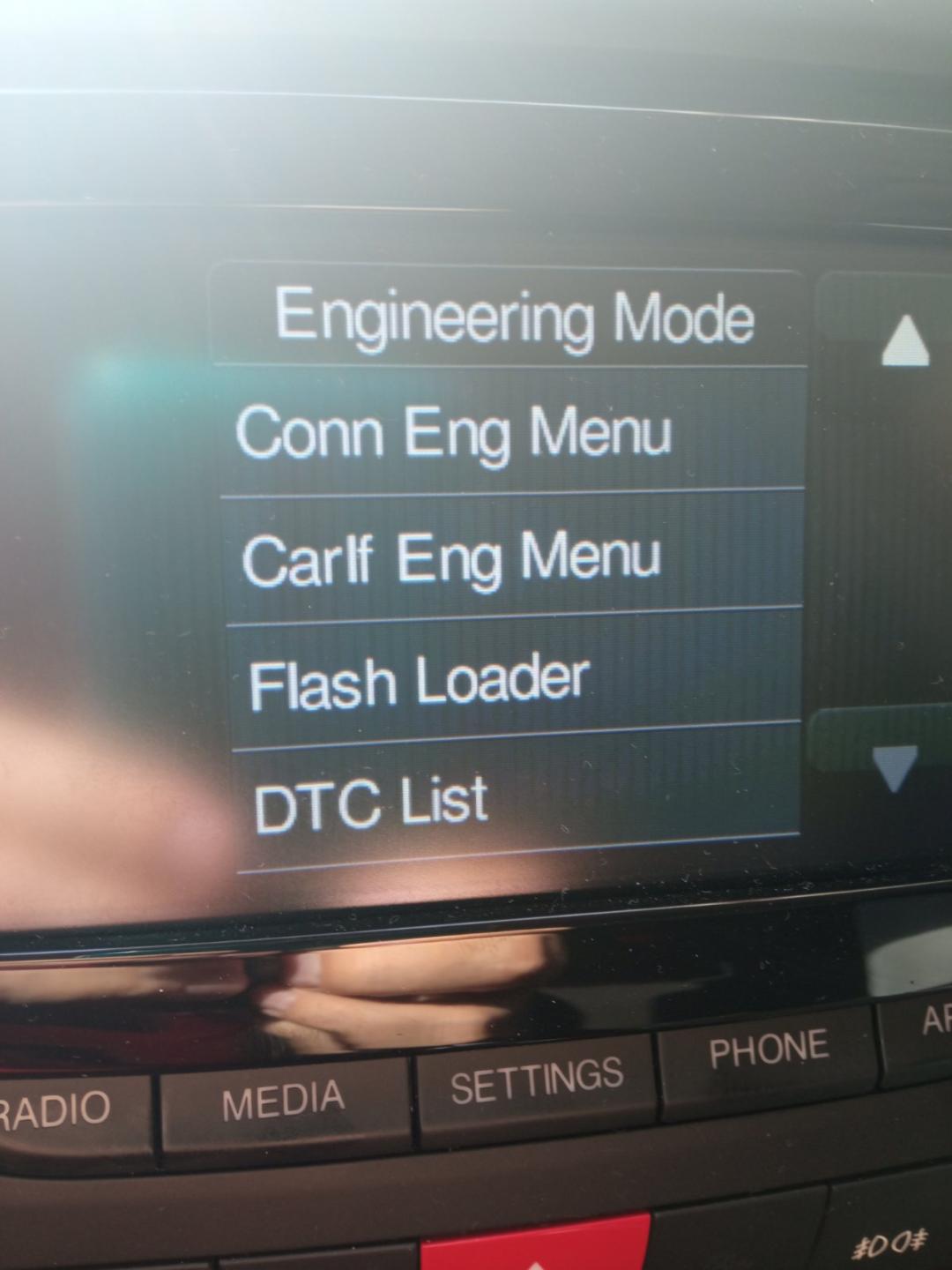

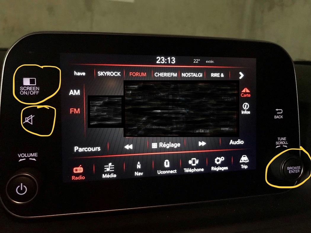

Zakeralo 189 Posted September 9, 2021 (edited) @dach@ Našao sam da navodno postoji opcija reseta da se dugmad uključvanja/isključivanja i enter zajedno pritisnu i drže tako10 do 20 sekundi, kada se pojavi logo puste se, tada bi trebalo da se zatamni ekran i kada se logo poajavi ponovo posle nekoliko sekundi i ide ponovno u normalno podizanje ali kao resetovan. Probao nisam, ne znam uopšte da li funckcioniše ali možda vredi probati. Edited September 9, 2021 by Zakeralo 2 dach@ and Ivan reacted to this Quote Share this post Link to post Share on other sites
dach@ 4905 Posted September 10, 2021 (edited) @Zakeralo Probao je ne dešava se ništa.Sa upaljenim autom sa ugašenim.Kad je upaljena multimedija i kad je ugašena ono sve moguće kombinacije pa iz onog skrivenog moda ništa. Kako god da stisneš dugme za paljenje i gašenje Enter dugme ne poništava da se uredjaj upali ili ugasi. Kaže pokušao je 10-15 puta nemoguće da nijednom nije uspeo u isto vreme da ih stisne.I kad se stisne prvo Enter opet nema prednost na dugme za uključivanje.Uglavnom u svakoj kombinaciji držao je minimum 20-30 sekundi ništa se nije dešavalo i nije ništa prijavljivalo na displeju.U svakom slučaju hvala Edited September 10, 2021 by dach@ 1 Zakeralo reacted to this Quote Share this post Link to post Share on other sites
Zakeralo 189 Posted September 10, 2021 (edited) @dach@ Uff. da budem iskren nisam uoošte imao pojma gde će me sve ovo odvesti, kad ono direktno u svet FCA svinjarija, nažalost moram tako da se izrazim. Iz dokonosti i radoznalosti krenem da pretražujem mrežu i kucanjem u pretraživaču "uconnect keeps rebooting" izađu mi brojne stranice sa rezultatima, posle pete stranice rezultata sam odustao. Problem se javlja praktično kod većine FCA modela sa obe strane okeana i to koliko vidim godinama unazad, skoro 10. ovo upšte nije retka a ni naivna pojava. Nikakva vrsta reseta ne pomaže. Negde je rešenje bilo upgrade-om softvera međutim u drugim slučajevima su menjane jedinice i to skoro po pravilu na isteku ili po isteku garancije. Problem nije naivan jer sve funkcije vozila koje se uključuju preko multimedije su nedostupne do rešenja problema ovako ili onako. Na prvu loptu kada je problem u samoj multimediji navodno je rezutat pregrejavanja pri čemu se stvar ne može popraviti lemilicom. grubo rečeno sistem zbog ranijeg konstantnog lošeg hlađenja pregreva se i lagano "prokuva". U americi su se dodatno za probleme okrivljivali i osigurači i kablovi multimdije. Za softverske greške se ne navodi tačno u čemu je problem ali nekada postoji i ta mogućnost rešenja. Elem jedini lek je poseta nekom ko je specijalizovan za FCA multimedije pa šta čovek kaže. Probarti i apdejt softevera jer ispada da ako sistem prihvati radnju odradi je do kraja. Tu ima jedan zbunujući detalj sistem izbacuje da je ta verzija koju ubacujete identična postojećoj ali svakako i pored toga nastaviti sa apdejtom. Valjda ne udavih. Pozdrav Edited September 10, 2021 by Zakeralo 1 dach@ reacted to this Quote Share this post Link to post Share on other sites

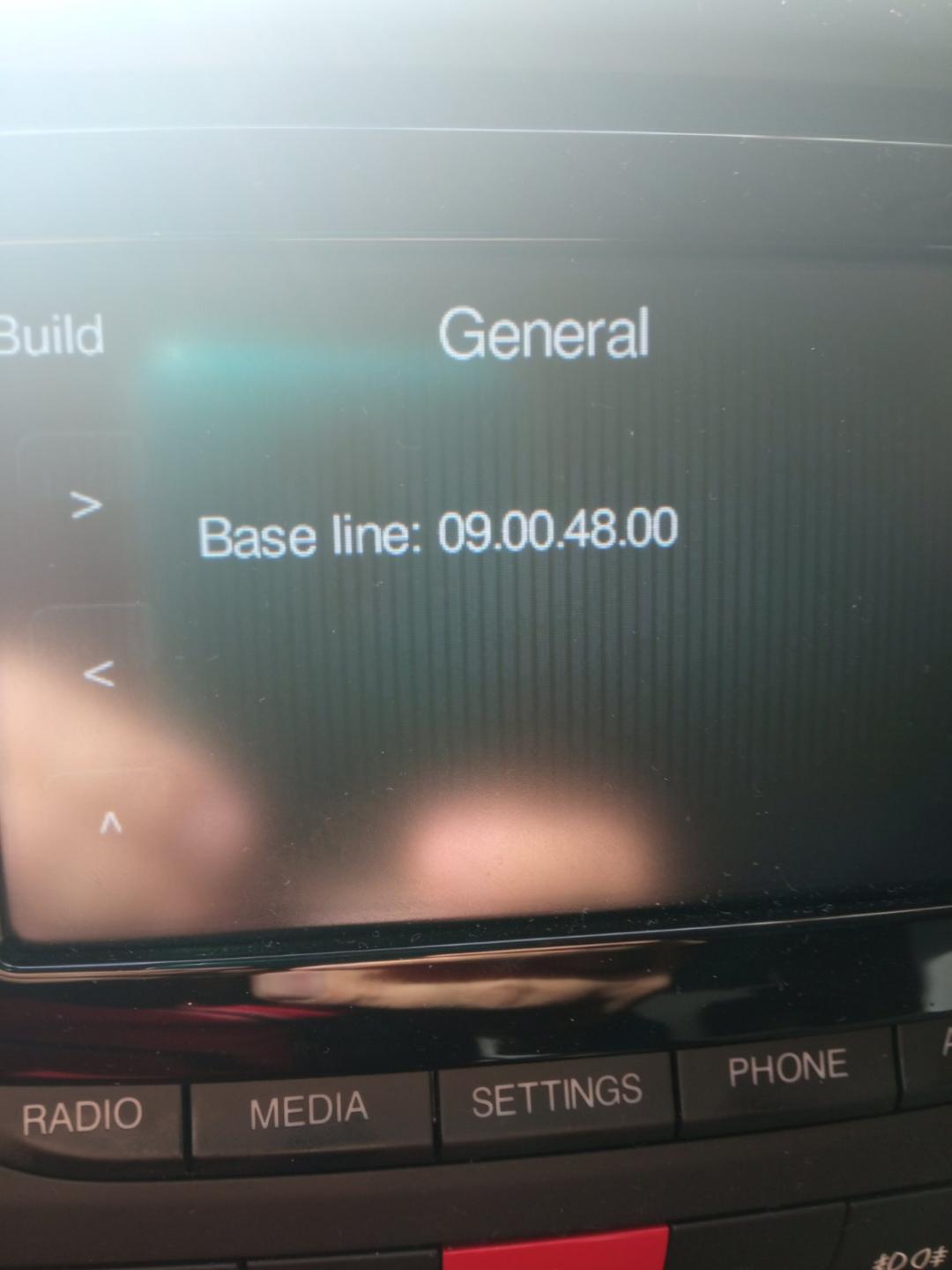

indzinir 21 Posted September 10, 2021 Izvinjavam se na pitanju - ovo je sigurno negde navedeno, ali nažalost ne pronalazim. Pitanje je kratko i početničko: kako se na UConnect proverava verzija softvera na touchscreen modelu (2017, bez tastera osim dva osnovna u donjim uglovima ekrana)? Quote Share this post Link to post Share on other sites
Zakeralo 189 Posted September 10, 2021 (edited) Internet je čudo, ima i slika, Screen on/off+Mute+Browse/Enter Edited September 10, 2021 by Ivan Ne citiraj prethodni post Quote Share this post Link to post Share on other sites
indzinir 21 Posted September 10, 2021 19 minutes ago, Zakeralo said: Internet je čudo Čudo, slažem se, ali ni Uconnect nije manje :-) Ovo što si postavio sam video, ali evo kako izgleda kod mene (nije moja fotka, već isto sa Interneta): Nema ovih ikonica sastrane. Zapravo screen off mogu da izvučem na osnovni meni uz donju ivicu, ali mute ne uspevam. Pogledaću sutra ponovo, hvala ti! Quote Share this post Link to post Share on other sites
indzinir 21 Posted September 11, 2021 11 hours ago, indzinir said: Zapravo screen off mogu da izvučem na osnovni meni uz donju ivicu, ali mute ne uspevam. Pogledaću sutra ponovo Pogledao, definitivno ne nalazim MUTE opciju, pa ne mogu ni da ga postavim u meni uz donju ivicu. Pretpostavio sam da ide neka druga "ctrl-alt-del" kombinacija, ali koju god opciju da odaberem kao treći taster (zajedno sa screen-off i tune tasterima), ništa se ne dešava. Quote Share this post Link to post Share on other sites
Zakeralo 189 Posted September 11, 2021 Eh moje izvinjenje, nego da nije varijanta kao Džipovima sa pritiskanjem +/- dugmadi na digitalnoj klimi? Quote Share this post Link to post Share on other sites
indzinir 21 Posted September 11, 2021 Eto, odlično, samo mi trebaju ideje koje imaju neki smisao - ovo je svakako jedna od takvih. Proveriću i obavezno potvrditi ukoliko je ovo dobitna kombinacija. Bezuspešno sam izmišljao neke kombinacije, skoro da sam stigao do: stisni kvačilo, pritisni taster ON i istovremeno vuci auto za antenu Quote Share this post Link to post Share on other sites
indzinir 21 Posted September 11, 2021 7 hours ago, Zakeralo said: sa pritiskanjem +/- dugmadi na digitalnoj klimi 7 hours ago, indzinir said: Proveriću i obavezno potvrditi ukoliko je ovo dobitna kombinacija. Hm, mali problem... nema +/- tastera na digitalnoj klimi - pobrkao sam tasterima za ventilaciju na klimi kod Stila :-( Evo na sličici kako izgledaju Uconnect i klima (slika je sa neta, nije moja, ali - to je to). Ako se neko doseti šta bi moglo da se pritisne kao kombinacija - predlažite! Quote Share this post Link to post Share on other sites

indzinir 21 Posted September 12, 2021 On 9/11/2021 at 12:05 AM, Zakeralo said: Na slici koju je Zakeralo postavio postoji MUTE taster. Kod mene ga nema, pa ova kombinacija tastera nije moguća. Zanima me da li postoji MUTE na Uconnect-u kakav je kod mene? Osim onoga na volanu, naravno. Da li suvozač može da MUTE-ira? Ili da mu/joj kažem da isključi umesto mutiranja? Quote Share this post Link to post Share on other sites
Zakeralo 189 Posted September 12, 2021 @indzinir Probaj kombinaciju ova dva tastera zajedno. Ili oni zajedno + Enter. Ako to ne radi ja zaista ideja više nemam. @moron Zvučnici su maksimalno 10w, to je neki standard koji fabrike daju bez doplate. E koliko su tačno i koje su kombinacije u pitanju napred-nazad 4x10, 2x10+2x8, 2x8+2x5 ili bilo šta od toga zajedno jedino može se utvrditi na način koji je @Ivan opisao. Inače u Tipu značajno poboljšava zvuk uključivanje loudness opcije, po meni pomaže efekat velikh i teških vrata koje daju solidan i stabilan rezonantni prosto. Bez loudness-a zvuk prilično.... recimo razočaravajući. Quote Share this post Link to post Share on other sites
