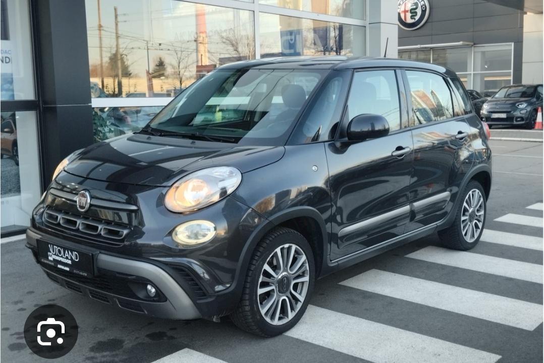

I, sličica kao dokaz. Da, da dodam da je automobil 2018-o godište, Cross varijanta i da sam drugi vlasnik.
