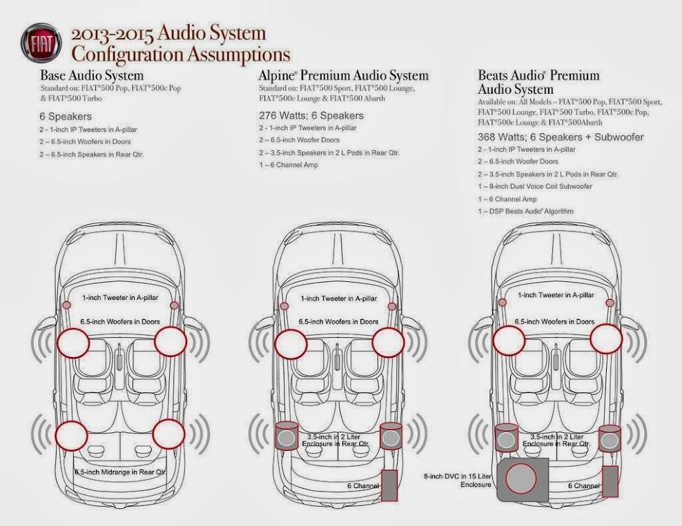

Zakeralo 227 Posted September 12, 2021 @moron E dobro da si me podsetio, zaboravio sam u kalkulaciju da uračunam i ona dva, biće visokotonca napred u instument tabli Quote Share this post Link to post Share on other sites
indzinir 25 Posted September 12, 2021 8 hours ago, Zakeralo said: Probaj kombinaciju ova dva tastera zajedno. I meni su ta dva delovala kao nešto najbliže +/- tasterima. Ipak, ne radi, ni sa ni bez Entera, ni kratak ni duži pritisak. Ništa. 1 Zakeralo reacted to this Quote Share this post Link to post Share on other sites
Zakeralo 227 Posted September 12, 2021 (edited) Uff... za sada nemam više ideja, Krajnje misteriozno. Inače nađoh ovo na mreži, fabričke konfiguracije za 500L do 2015. ali osnovna varijanta bez deklarisane snage. Ovakva osnovna (bas napred, srednjetonci nazad + visokotonci u A stubu) konfiguracija malko mi budi opravdanu sumnju da je bar jedan par zvučnika jači, po 20w recimo, ako ne i svi u svim vratima. Možda svih 6 guraju ukupno i do 90w, ne znam. Sada nam baš treba pravilan podatak o snazi. Edited September 12, 2021 by Zakeralo 1 moron reacted to this Quote Share this post Link to post Share on other sites
moron 6284 Posted September 12, 2021 Ako dobro vidim, Lounge ima srednju varijantu ( Alpine Premium Audio System), snagu sistema od 276W. 1 Zakeralo reacted to this Quote Share this post Link to post Share on other sites

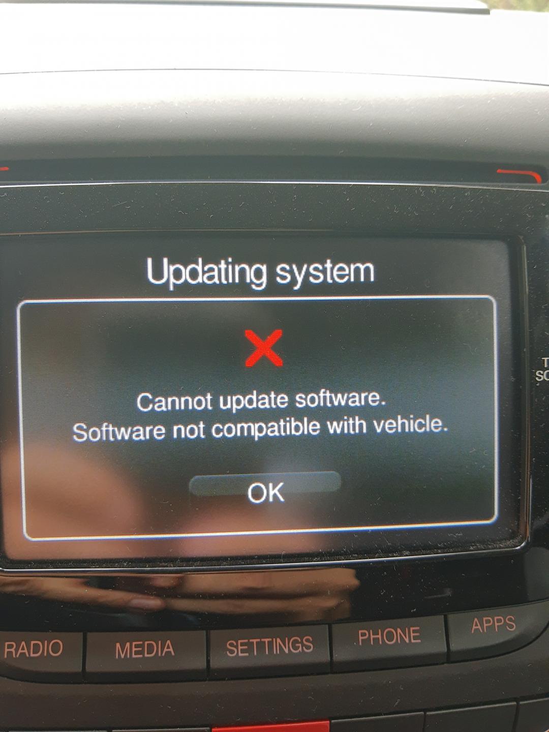

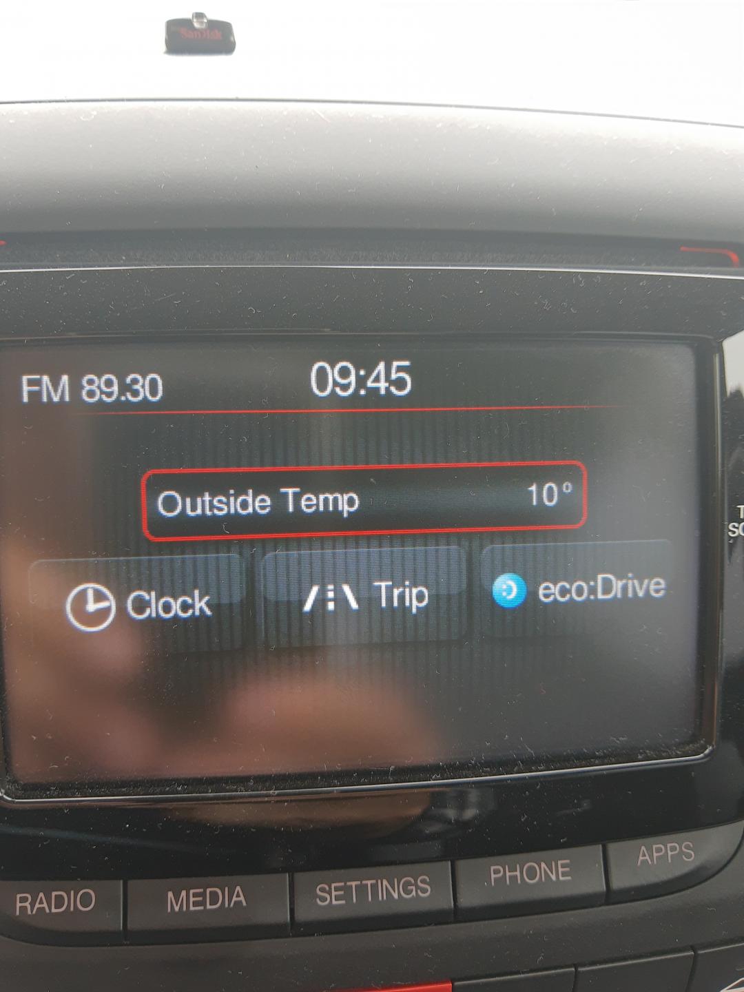

dach@ 4906 Posted September 15, 2021 Da napišem nove vesti u vezi multimedije.Posle onog cimanja sa njom nije ni uključivana par dana.U ponedeljak burazer išao na neki put i monotono bez muzike i uključi je,ceo dan je radila bez problema.U utorak isto sve super samo radio radi,USB nije imao da proveri.Poveže mobilni na nju lakše mu za razgovor nego sa bubicom,i odma po starom radi par minuta i restart.Tako 5-6 puta se gasila,palila i on isključi blootut i opet više se ne gasi radi normalno.Danas radio nešto za njega i ceo dan auto kod mene.Stavim USB sve radi normalno,ceo dan bez problema.Kad se sve desilo bio sam ubeđen da je neki mehanički kvar čim se stalno restartovala ono kao da se pregreva.Ovako sada možda se sve reši sa novom verzijom softvera,bitno da radi USB pa i to može da se proba. Nisam samo jedno razumeo dok sam čitao ovo za verzije,mora da se traži verzija za ovaj model samo novija ili može i zadnja npr.za nove modele 500l a 2 Zakeralo and neshaoct reacted to this Quote Share this post Link to post Share on other sites

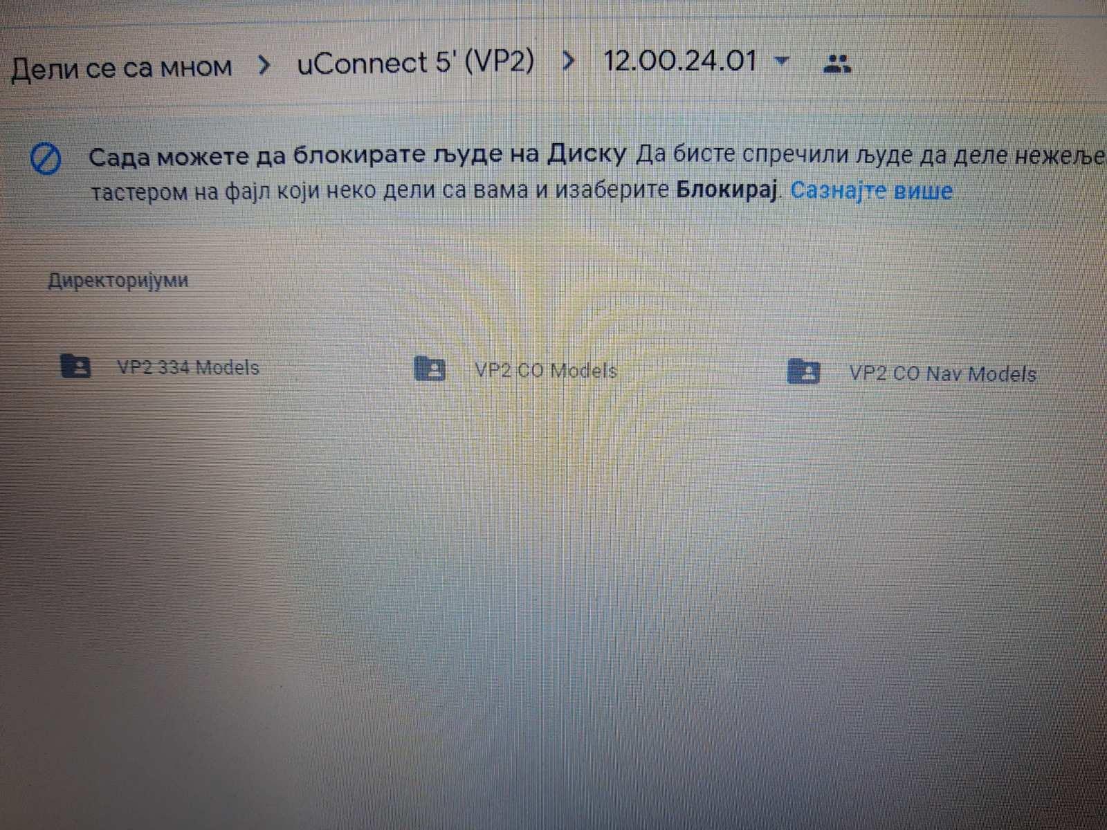

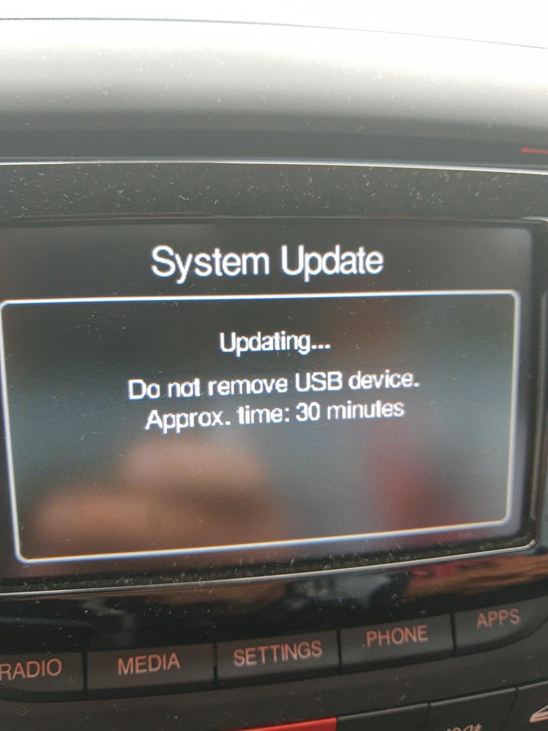

Zakeralo 227 Posted September 16, 2021 (edited) @dach@ Terebalo bi da idu verzije redom ali mislim da postoji mogućnost da se preskoči par verzija unapred. Za svaku veziju bi trebalo da se zna koja je najniža moguća. Nono što znam sigurno je potreban čiat USB formatiran na FAT32 na koji se otpakuje instalacija koja je oko 300mb pa naviše. Proces traje do pola sata ako je siromašnija verzija bez navigacije i kraće. Možda je najbolje odraditi u vožnji. Evo linka ka nekim verzijama koje postoje na jednom mestu. Kako je vezija 09.00.48.00 možda bi bilo dobro prvo probati sa sa najnižom verzijom 12.xxxxxxx, ili probati pronaći na mreži za skinuti verziju 11.xxxxxxx ako uopšte postoji. Ako uspe update na veriju 12 odraditi odmah potom dizanje na poslednju verziju 13.xxxxxxx Našao sam da verzija 13 traži minimalnu verziju 11. i nešto. https://drive.google.com/drive/folders/1YZbXnxONJNRaJWP-5QEudSoHPeIzgFcl Možda neko zna više. Puno sreće! Edited September 16, 2021 by Zakeralo 1 dach@ reacted to this Quote Share this post Link to post Share on other sites
dach@ 4906 Posted September 16, 2021 @Zakeralo Druže hvala još jednom,probaćemo od prve verzije 12 pa posle i 13 samo da proradi sve kako treba.Javljam šta je bilo Quote Share this post Link to post Share on other sites
dach@ 4906 Posted September 20, 2021 Hteli smo danas da odradimo abdejt multimedije,ali burazer se setio nešto u vezi mobilnog pa smo ostavili za sutra a danas testirali više telefona.Par dana pre nego se desio onaj šlus mobilni se abdejtovao na android 11 možda to nema nikakve veze ali opet ko zna.Otprilike nakon paljenja auta i medije kreće muzika i mobilni se povezuje možda posle 30 sekundi tad se i taj šlus desio.Uglavnom danas smo kačili i testirali 5 telefona,radili nešto po gradu pa vremena dosta za test.Android 9,10,11 i običnu Nokiu.Prvo Nokiu radila skoro pola sata bez problema,onda zakačimo burazerov Samsung i isto par minuta radi i restartuje se medija.Onda isto Samsung samo android 10 šljaka super nikakav bag.Stavimo posle android 11 opet isto restartuje se.Sledeći mobilni Honor android 9 sve super nikakvih problema.Na kraju povežemo moju Motorolu i ona se abdejtovala na 11 pre desetak dana,ista priča kao sa burazerovim mobilnim.Dal ima neke veze sa tim sistemom nisam ni sam pametan ali na ovoj mediji taj android 11 nešto zeza.Videćemo sutra kad abdejtujemo mediju na noviju verziju. 1 Zakeralo reacted to this Quote Share this post Link to post Share on other sites

dach@ 4906 Posted September 21, 2021 Danas sam pokušao da abdejtujem sa verzijom 12.00.24.01 u njoj ima 3 verzije. Probao sam sa prvom i neće da krene.Sutra ću probati sa drugom po redu,treća je sa mapama ta sigurno nije za ovu mediju Quote Share this post Link to post Share on other sites

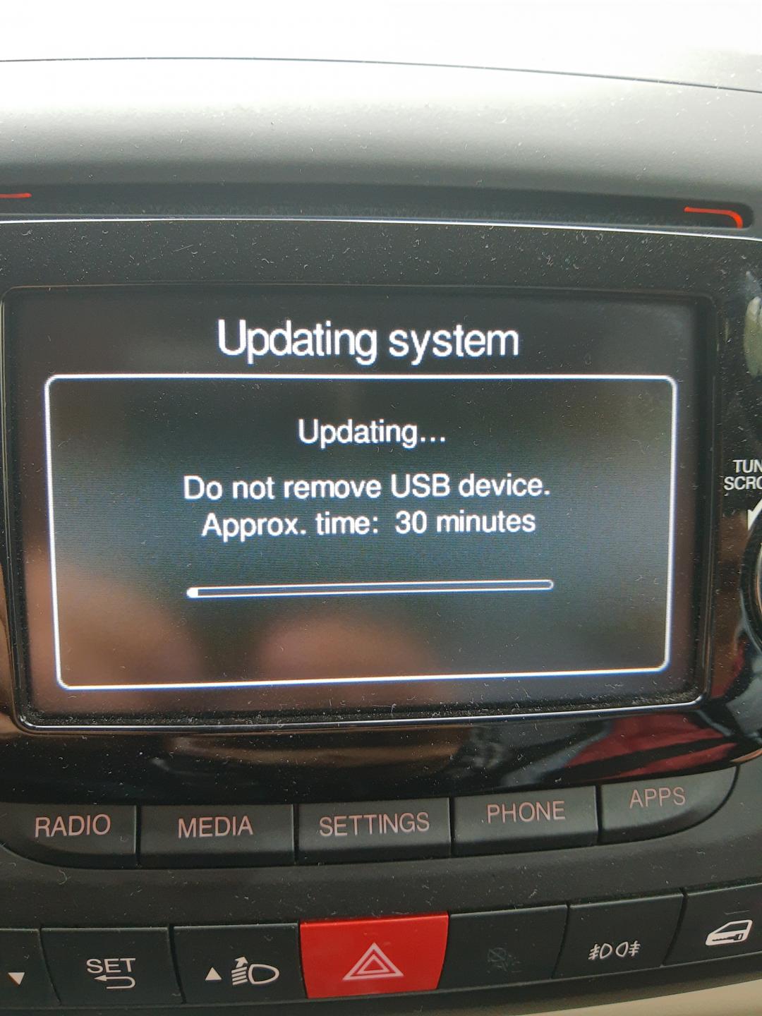

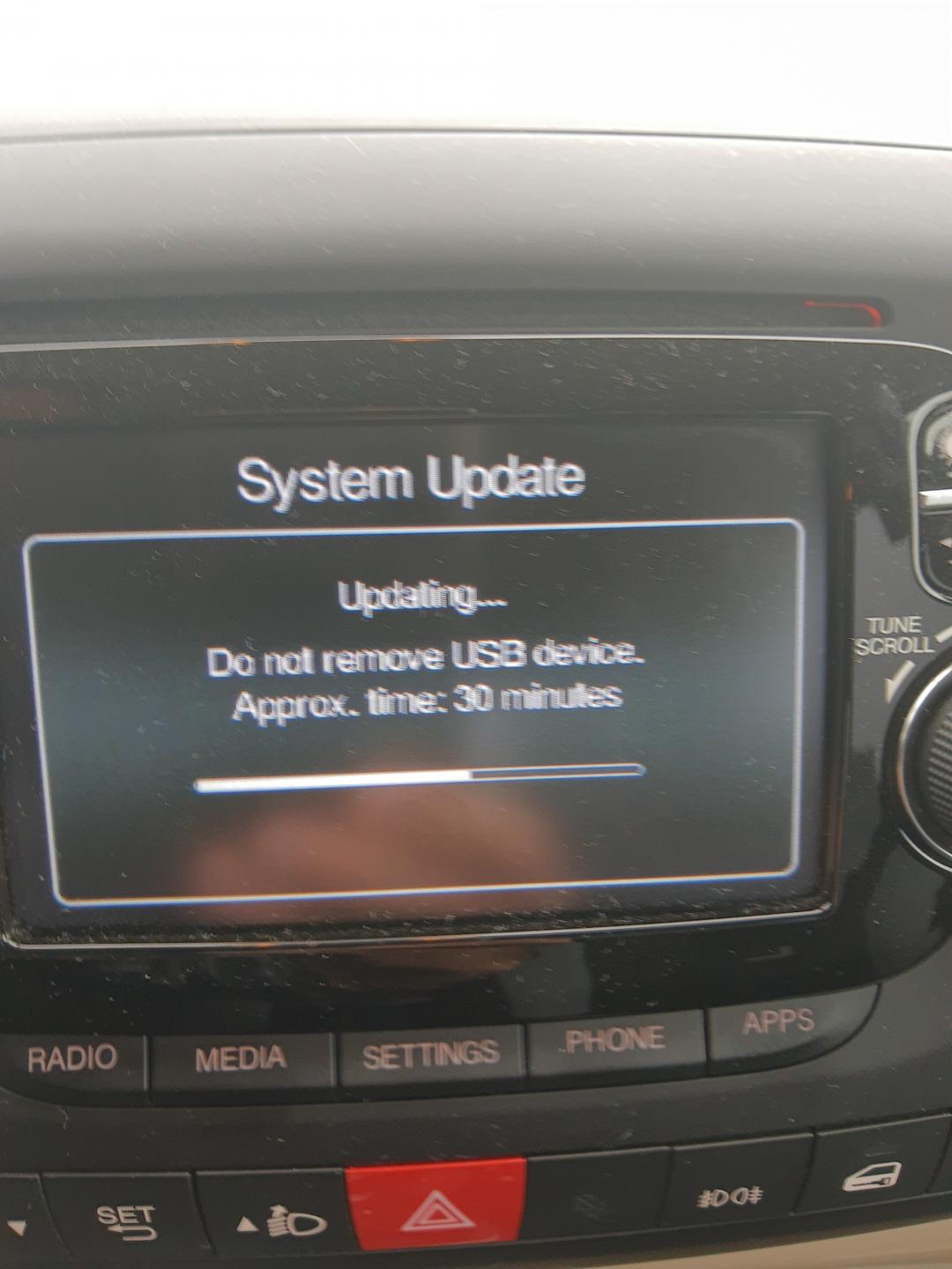

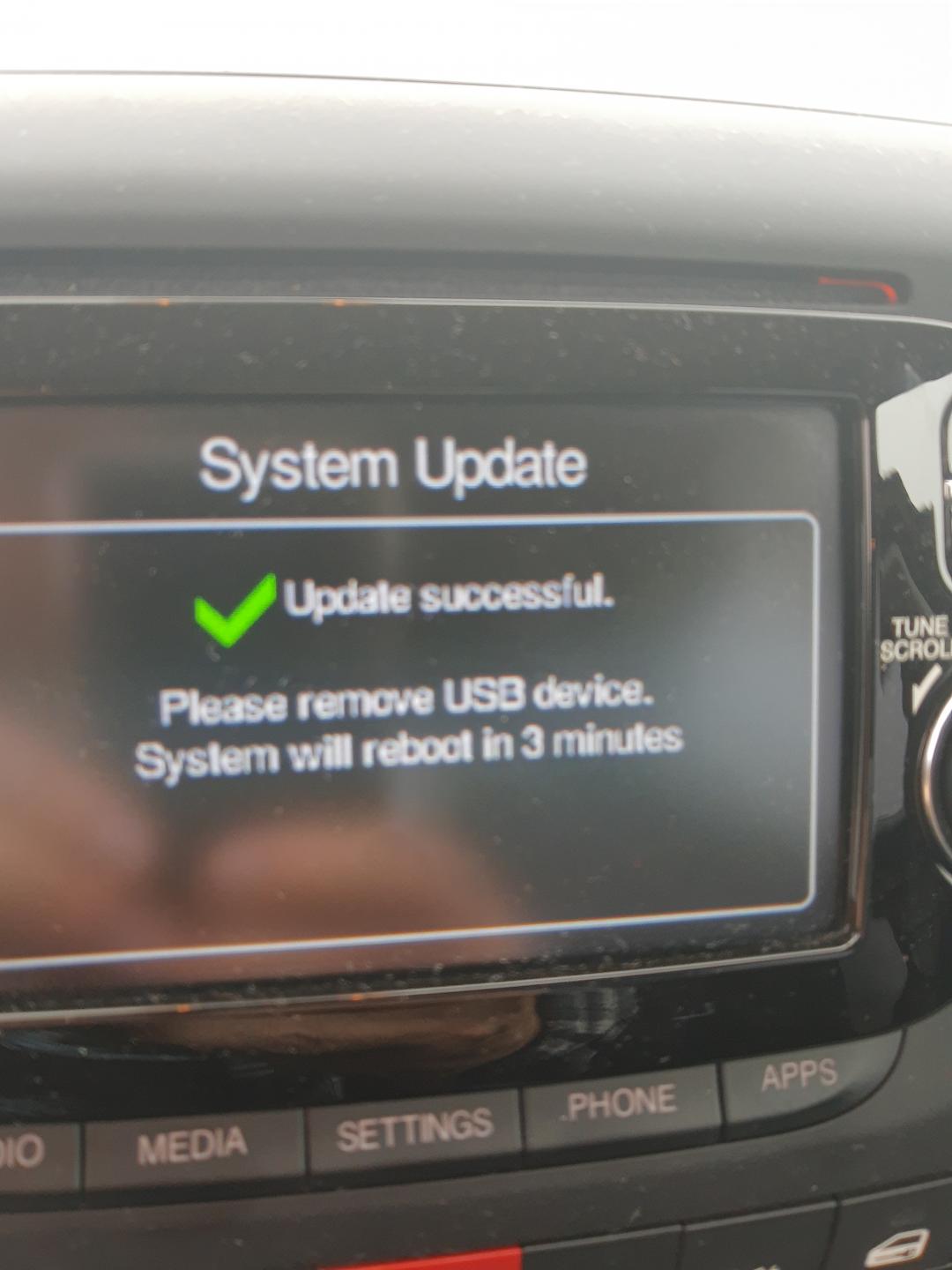

dach@ 4906 Posted September 22, 2021 (edited) @Zakeralo Druže da ti se zahvalim još jednom uspeli smo da abdejtujemo mediju i sve radi super.Nisam slikao samo početak nisam se ni nadao da će da krene.Posle ubacivanja USB pokrenuo se sistem i pisalo je stara verzija 09.00.48.00 da može da se abdejtuje na 12.00.24.01 i da se potvrdi.Ove linkove što je Zakeralo postavio to je prva verzija 12.00.24.01 i u njoj ima još 3 verzije,prvu nije prepoznao sistem ali drugu jeste VP2 CO oko 500 megabajta ima kad se raspakuje.Oko pola sata je trajalo ažuriranje i auto mora da radi svo vreme,naravno posle treba opet sve naštelovati.Povezao moj telefon koji ima android 11 5-6 sati sam vozio,gasio palio sve radi super nikakvih prekida.Večeras vratio auto i povežemo burazerov mobilni isto android 11 provozali se po kraju 15-20 minuta sve šljaka super.Sad na ovoj mediji ispade da je android 11 napravio problem ali da bi bili 100% sigurni treba još neko to da potvrdi,da poveže ovu verziju medije sa android 11.Auto je 2016 godište . Jedina vizuelna razlika je na zadnjoj slici gde se vidi i spoljna temperatura Edited September 22, 2021 by Ivan Sredjene slike 3 2 moron, Zakeralo, Ivan and 2 others reacted to this Quote Share this post Link to post Share on other sites
Zakeralo 227 Posted September 23, 2021 @dach@ Drago mi je da je stvar razrešena uspešno. Inače ako sam dobro shvatio auto je bio u garanciji 4 godine što bi trebalo da bude i bar redovna 4 servisa kod ovlašćenih servisera. Sudeći po početnoj verziji softvera, 09, sa njom je auto izašao iz fabrike. Toliko o tome da se neko ikada primakao da nešto ažurira sve ove godine. Pozdrav i sve najbolje. 1 dach@ reacted to this Quote Share this post Link to post Share on other sites

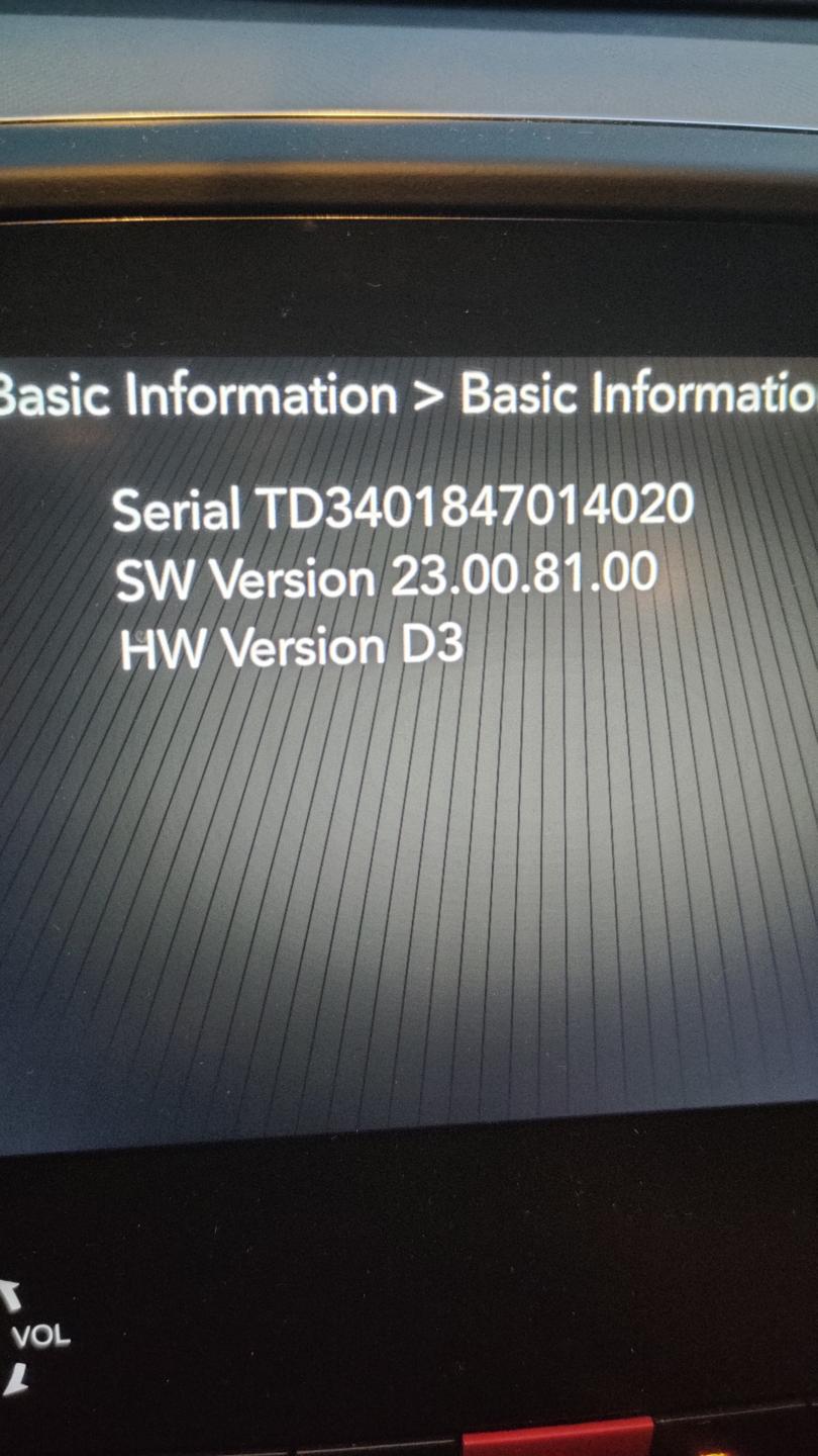

Shumar 4 Posted October 31, 2021 On 10/1/2021 at 5:49 PM, indzinir said: Ni nakon više maštovitih predloga i pokušaja nisam uspeo da otkrijem kako se na Uconnect (2017) može preko tastera utvrditi koja je verzija. Ono što sam saznao u servisu (možda je to već rečeno negde na forumu) je da na mom CROSS-u Uconnect nema Android auto. Na pomisao da ima me navelo to što na netu piše da imaju modeli 2017-, ali mi u servisu rekoše da čak nemaju ni svi koji su 2020. godište. Eventualno bi bilo zanimljivo saznati kakva su iskustva drugih, koje godište 500L Cross Uconnect ima Android auto, a koje nema. Pozdrav svim članovima foruma. Za sve Uconnect 7 uređaje, provjera verzije SW na sljedeći način: - SETTINGS - PHONE/BLUETOOTH - OPCIJA "Do not disturb" - ZATIM "automatic reply message customization" - U POLJE UKUCATI OVAJ TEXT "EngMenu9Pdx" Poslje pravilnog unosa otvara se Engineering Mode, i na prvom mjestu su informacije vezane za software-sku verziju Uconnect-a, kao na slici ispod. 1 3 sokratbg, indzinir, DavdoZo and 1 other reacted to this Quote Share this post Link to post Share on other sites
indzinir 25 Posted October 31, 2021 1 hour ago, Shumar said: Poslje pravilnog unosa otvara se Engineering Mode, i na prvom mjestu su informacije vezane za software-sku verziju Uconnect-a, kao na slici ispod. Bravo, to je to! Provereno, kod mene radi upravo ovako kako si naveo! Hvala!!! Quote Share this post Link to post Share on other sites

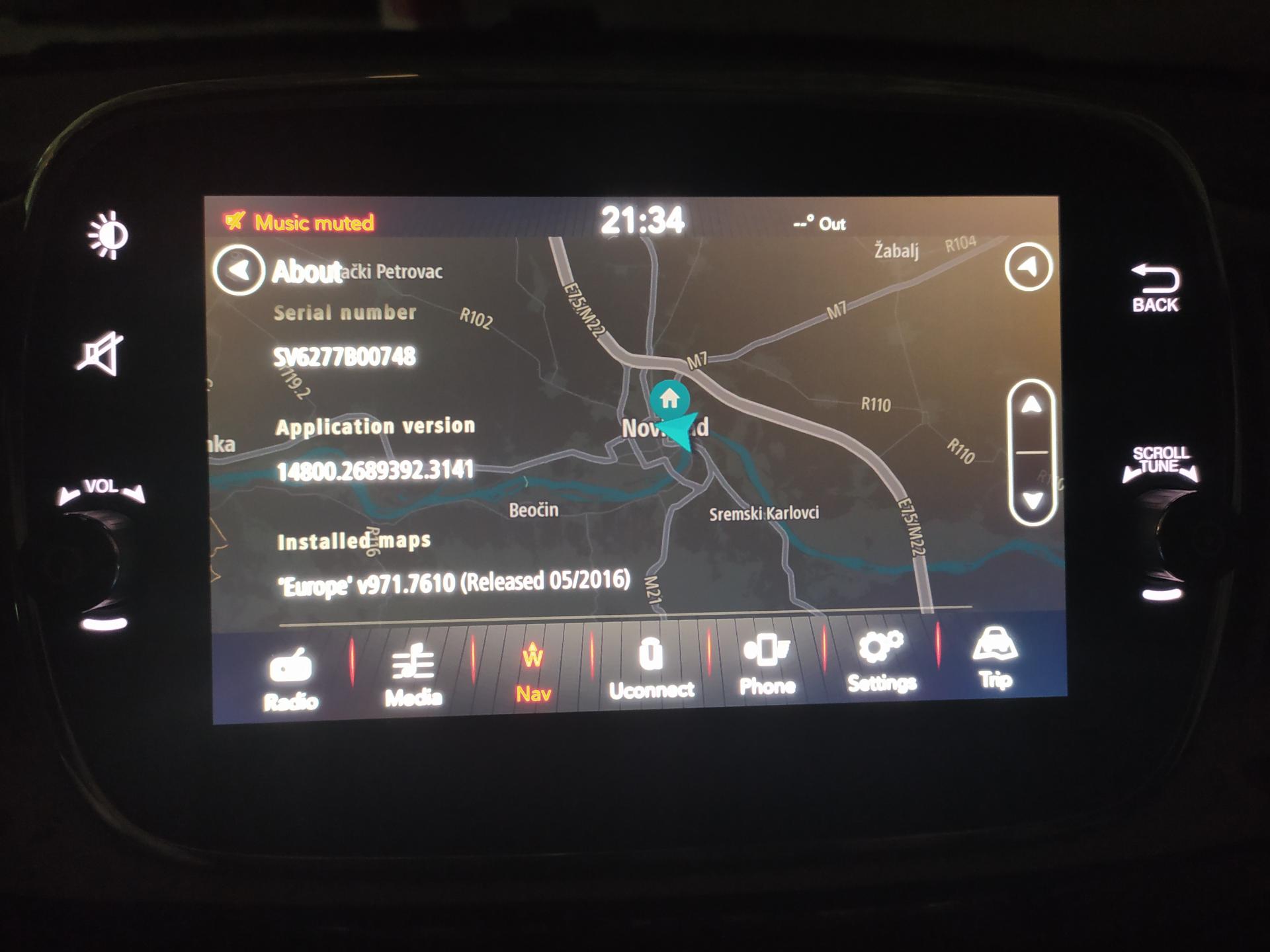

gibanica 0 Posted November 13, 2021 Hvala za dobrodoslicu Znam za te metode, pokusao sam ne funkcionise, tj ne pojavi se nista, niti se pojavi bilo sta kada drzim tri tastera vezano. Al to je manje bitno. Ja ne znam elementarno, da li je meni Uconnect 3, 5 ili 7? Takodje vidim da su mi mape iz 2016. Pretpostavljam da je zabranjeno ovde da pitam gde nalazite mape, pa cu prefoormulisati pitanje: da li mora kod servisera ili mogu sam na netu naci mape? I povezivanjem mi se stalno pali ovaj android auto, dok uconnetct LIVE uopste ne radi. Pa eto, u principu, ostaje mi samo pitanje gde nalazite mape i update? Prazan flash vec imam Quote Share this post Link to post Share on other sites

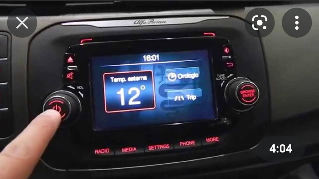

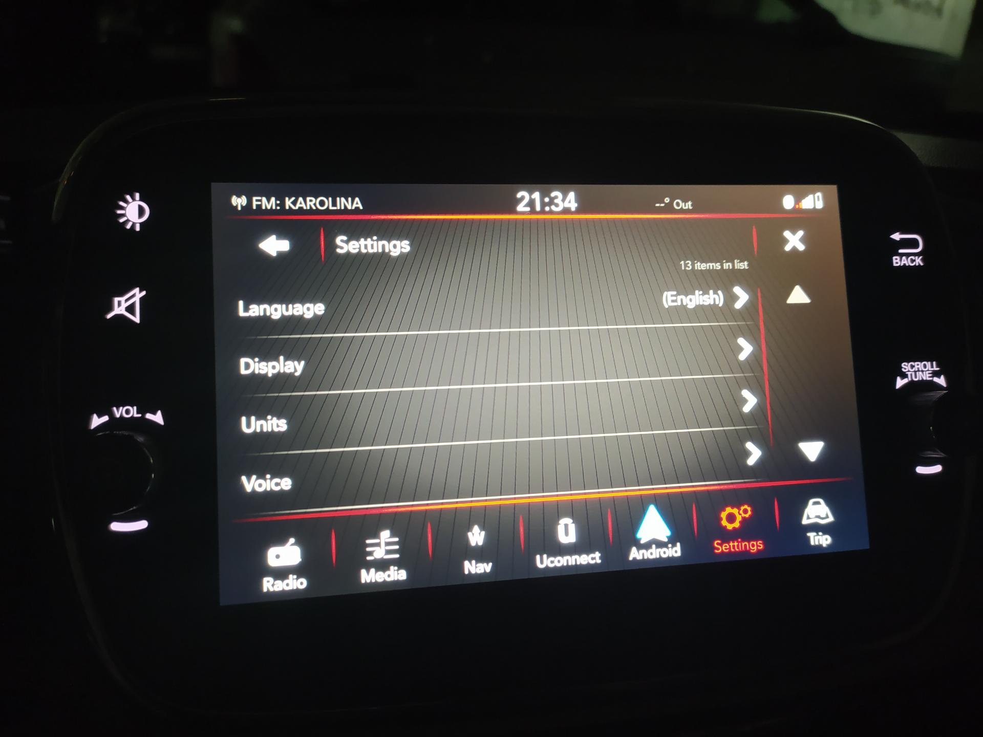

totti 13207 Posted November 27, 2021 Uconect na 500L isti kao na slici... radi se o sledećem: nema zvuka, ne reaguje na pojačavanje (ni na uređaju, ni preko komandi na volanu), a nema ni grafike za jačinu, kad se pritisne mute ne može da se "odmutuje" dok se ne ugasi i upali auto. Na dugme settings ne reaguje, niti može da se ugasi na power dugme. Ostalo sve funkcioniše. Ima li neko ideju šta je problem? Quote Share this post Link to post Share on other sites
ISV_01 5264 Posted November 27, 2021 Ja to zovem 'zaglupeo se'. Probaj hard reset (verovatno kombinacija tastera) ili update na noviji firmwire. Vidi da li je kartica/usb ubacen za muziku, mozda ona pravi problem. Dovoljna je jedna losa pesma da ti blokira ceo uredjaj. 1 totti reacted to this Quote Share this post Link to post Share on other sites
totti 13207 Posted November 27, 2021 Ne mogu da pronađem kako se na konkretno ovom modelu to radi Sent from my SM-G770F using Tapatalk Quote Share this post Link to post Share on other sites
ISV_01 5264 Posted November 28, 2021 (edited) @totti Probaj ovako: UConnect engineering meny Imas reset to factory defaults Edited November 28, 2021 by ISV_01 Quote Share this post Link to post Share on other sites
