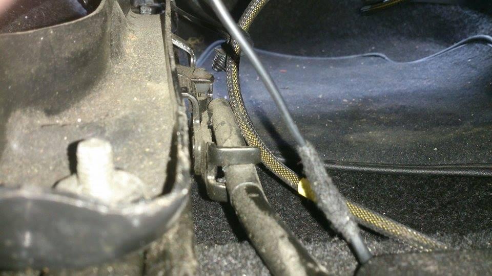

dockiljone 2 Posted January 28, 2015 (edited) Resio sam problem po zvezdovim uputstvima. Ova crna zica koja ide od brave pojasa pa do dzeka je bila ostecena od pomeranja sedista napred nazad,crni buzir je ceo bio isecen a zice u njemu malo ogoljene,ja sam to ucvrstio trakom i sad je ok nista ne pisti. poz Edited August 23, 2021 by neshaoct prebacio sliku na FLCS server Quote Share this post Link to post Share on other sites

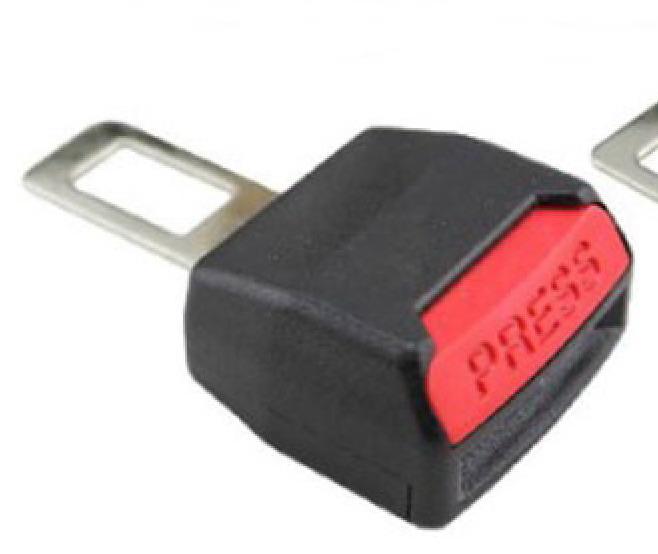

OMP 3955 Posted August 22, 2021 (edited) Mozda se negde pisalo o ovome ali nisam uspeo da nadjem, problem je u signalu pojasa na tabli i pistanju iako je pojas ukopcan, radi se o vozacevom pojasu...kopca pojasa lepo upadne i zakopca ali negde gubi kontakt, kad je drzim rukom sve ok cim pustim pisti signal kao da nije vezan, znam da mogu da kupim drugu kopcu ili da probam da skinem ovu i rasturm pa tako probam da resim a neki su tako resavali problem ali da li postoji mogucnost da se taj signal nekako iskljuci fizickim putem, neka zica koja dolazi do kopce ili kako vec, naravno i neko drugo resenje ako postoji? Edited August 23, 2021 by neshaoct spojeno Quote Share this post Link to post Share on other sites
horvat 7011 Posted August 22, 2021 Dijagnostikom je moguce iskljuciti pistanje, ali ne i taj signal, odnosno lampicu. Quote Share this post Link to post Share on other sites
Lufti 771 Posted August 22, 2021 Izduvaj prasinu kompresorom iz kopce. Quote Share this post Link to post Share on other sites
Mijailović P. 3728 Posted August 22, 2021 Može to i sprej za kočnice da uradi, ako kompresor nije pri ruci a posle silikon sprej da bolje škljoca. Quote Share this post Link to post Share on other sites
OMP 3955 Posted August 23, 2021 probao i sprej i vazduh nista, kopca lepo radi i skljoca ali kao da ima neki luft, jer kad rukom drzim i pritisnem pojas gasi signal. Trenutno sam problem resio ovim .... ali opet nekad hoce da pisti pa me nervira Quote Share this post Link to post Share on other sites
darkman14 6602 Posted August 23, 2021 Ako hoces trajnije da resisi problem, otkacis konektor od preidaca pojasa koji salje impuls ka tabli. Koliko ja to vidim, to je prosto kolo, salje signal kad je otvoreno ili kad je zatvoreno. Ne verujem da ima neka otpornost ili nesto komplikovanije do prekidaca. Otvoris prekidac, ako pisti, kratko spoj krajeve i mislim da bi trebalo da bude to to. 1 Mijailović P. reacted to this Quote Share this post Link to post Share on other sites
