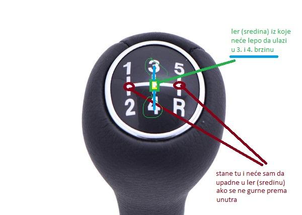

Danas sam imao problem zaglavljivanja ručice menjača, dešavaju se dve stvari:
1. neće da se vrati u ler položaj, na sredinu.... između prve i druge brzine se zaglavi, kao i između pete i rikverca, tako da kada ne diram ručicu neće sama da se vrati u ler (sredinu) nego moram da je poguram.
2. jako teško ubacim u trecu i cetvrtu brzinu, odnosno kada ga prebacim na ler (sredinu), odatle jako tesko ulazi gore/dole odnosno treca/cetvrta.
Primetio sam vec neko vreme da malo teže nekada udje u brzinu, ali danas da li radi hladnog vremena je baš bilo nezgodno... pri preticanju može biti baš opasno.
Dok ne odem do majstora od ponedeljka, znate li možda šta je po simptomima, da li su sajle ili nesto "krupnije"? Inače je stavljeno novo kvačilo, pre max. 20,000 km.

Pretpostavljam da su problem zaribale sajle menjača.
Veza od poluge ručice menjača do menjačke kutije je ostvaarena preko dve sajle.
Sajle se relativno lako skidaju.
Treba ih razraditi i podmazati a najbolje ih je zameniti.
Nije strašno a ni skupo.
