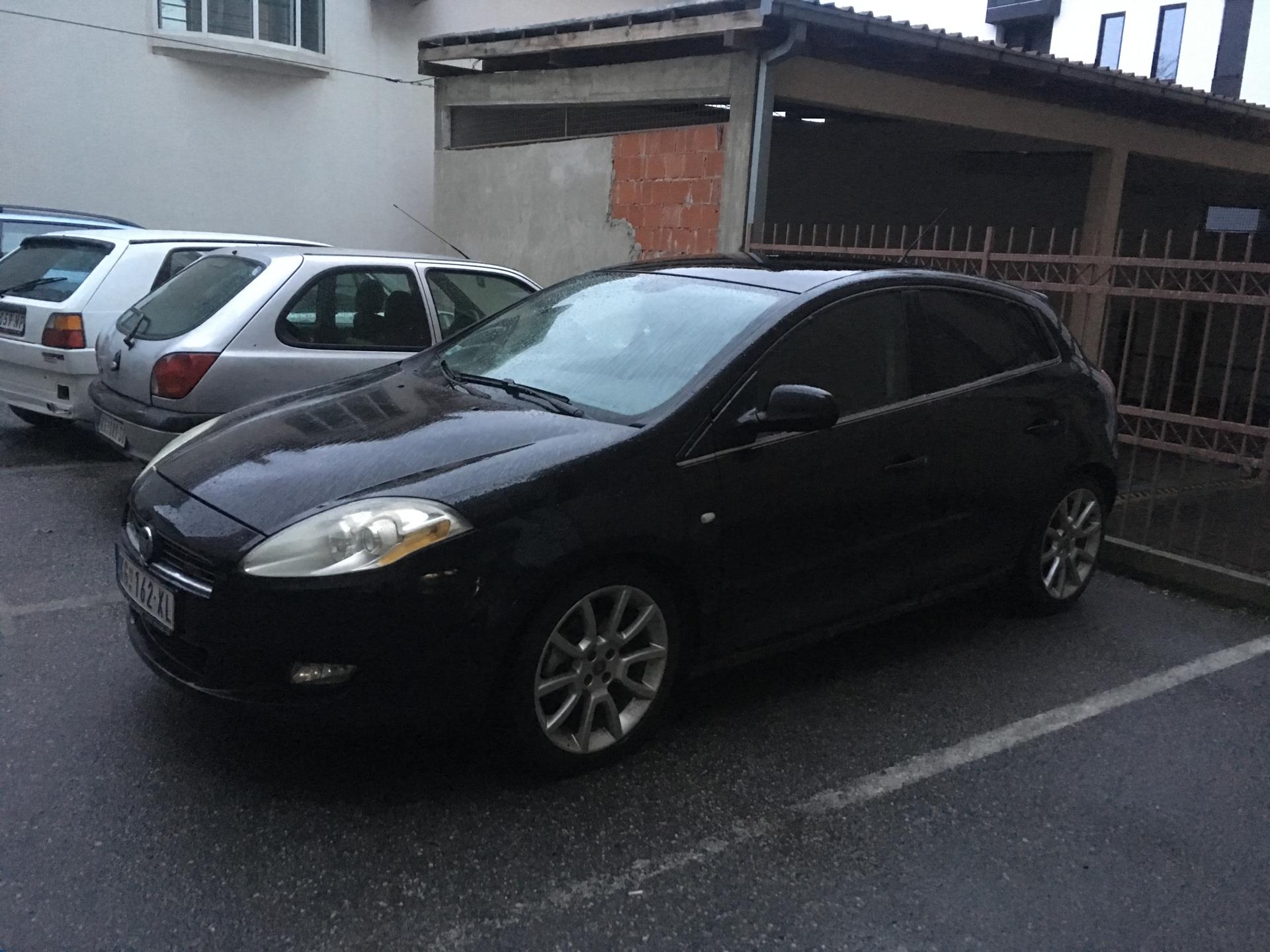

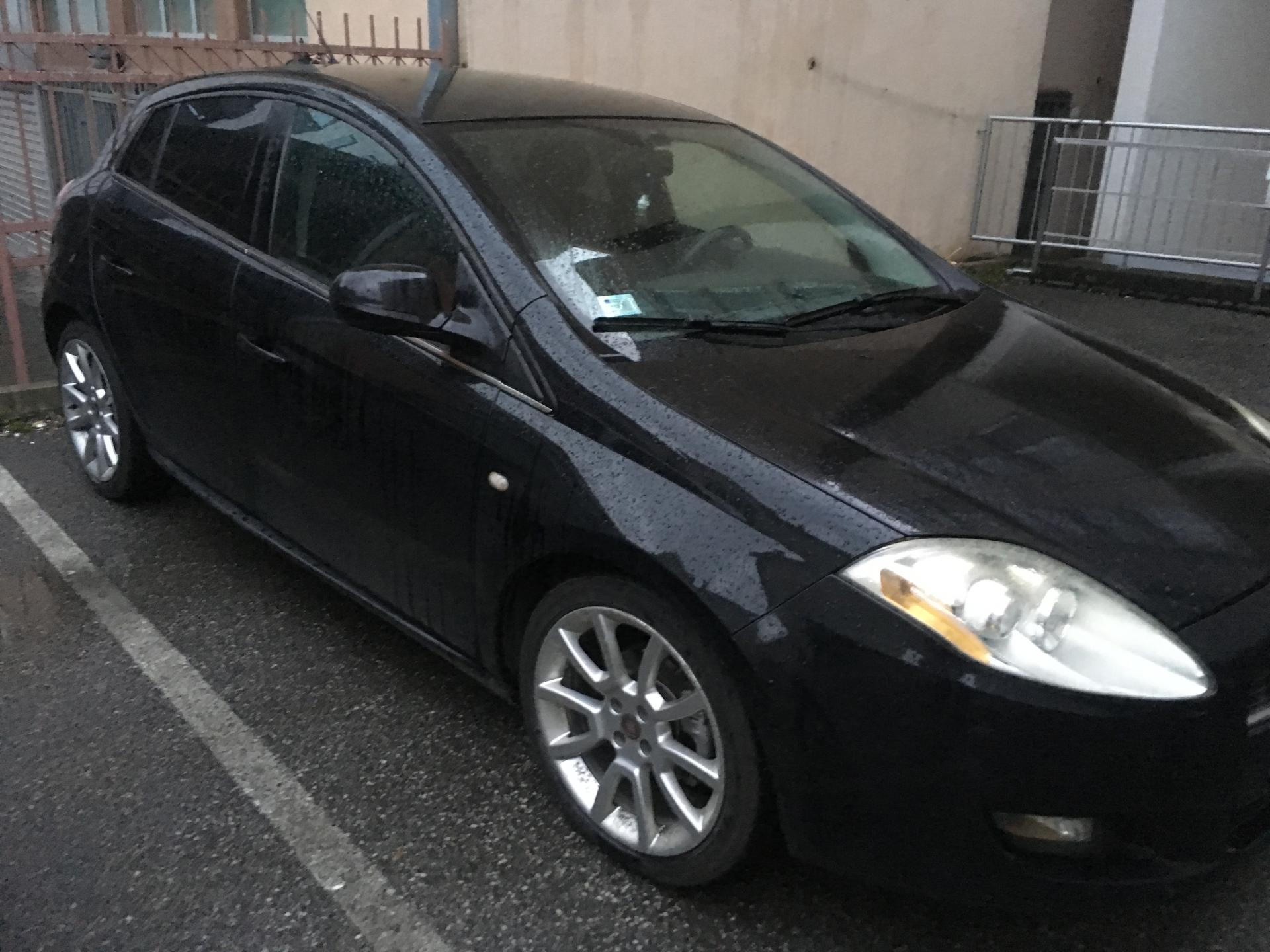

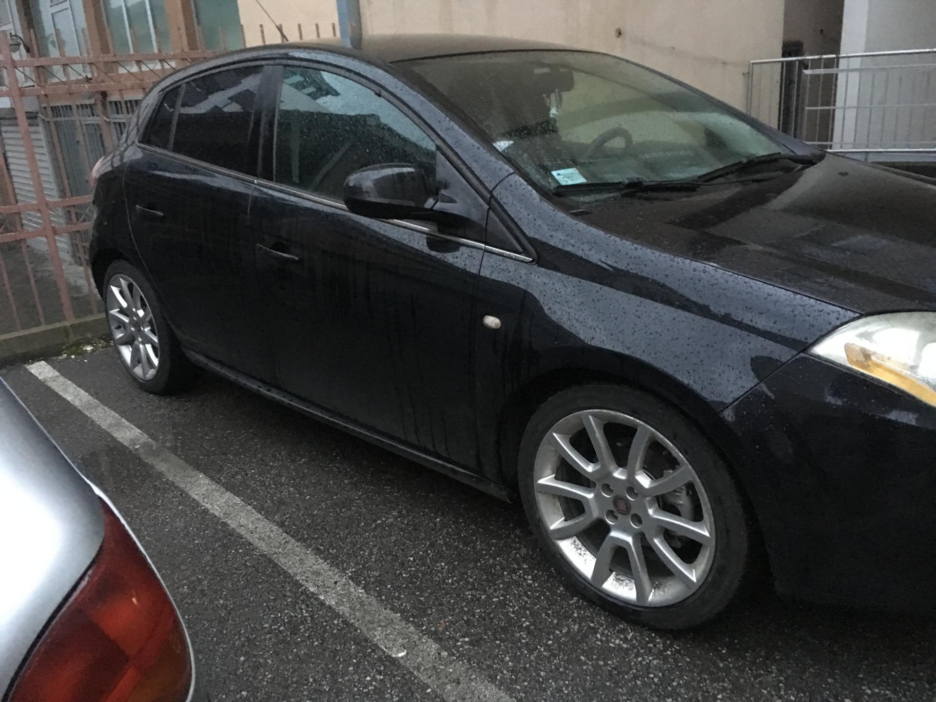

Zdravo, hvala. Dao sam malo pogrešnih informacija juče koje ću sada ispraviti. Nemam link oglasa, da bih vam poslao, te moram ovako. Auto kupujem od dugogodisnjeg prijatelja porodice. Covek ima 60 godina i malo je star za ovakvu masinu, a i potrosnja mu je diskutabilna pa zeli da ga proda. Kaze zeli da koristi šinobus umesto auta. Ps. Covek ima para kao blata..
Dakle slagao sam da je kupljen u Srbiji. Trebalo bi da je kupljen u Švajcarskoj i da je tamo vožen 140k. Kako on kaže auto je tamo mažen i pažen ;)  Verzija je od 150konja, nosi sufiks SPORT. Probao sam ga i ide kao nevreme. Kao što rekoh trenutno ima na satu 190k, odradjen mu je veliki servis pre dva meseca i majstor koji ga je radio se “odusevio” autom. Ceni ga 3500eura. Evo jos koja slika, inace stanje je 99.99% fabricko. Primetih da su diskovi dosta istroseni doduse.
DF8F2340-6573-4EBF-B170-840529AA0C59.jpeg D4C32865-CC42-4EE1-88F0-691221FB4036.jpeg 0A14FAAB-6245-4723-A766-DFCEE9058BAD.jpeg
Skinut nepotreban citat, sredjene slike
Auto se ne gleda mokar ;) , a i slike su po mracnom i tmurnom vremenu, pa tesko moze nesto detaljnije da se zakljuci. Ne deluje da je ubiVen :) , na ovo malo uzorka. Istroseni diskovi takodje nisu nesto sto teba da te odbije. To je potrosna roba, ali opet summa summarum ako toga ima ceo spisak :) pokazuje kako se vlasnik odnosio prema autu... Gledaj u kakvom su stanju skuplje stvari - sam motor, zamajac, kako radi taj (potencijalno problematicni) menjac u visim brzinama u kojima znaju da odu lezajevi. Turbo je kod benzinaca takodje prilicno na udaru, pogotovo izduvni deo, obrati paznju i na to. Proveri radi li klapna recirkulacije (generalno uvek smanji brzinu ventilatora pri menjanju polozaja klapni), to je najzaje*aniji kvar oko digitalne klime jer mora cela tabla dole, ostali motorici se lakse menjaju.
Okaci i neku sliku enterijera ako imas, da vidimo sta ima od opreme i to znaci za krajnju cenu... Ili unesi VIN auta u ePer i dobijes kompletan spisak. Pisali smo ovde sta je sve neka standardna oprema u Sport varijanti.
Pa kako, gleda se i kad je auto mokar. mislim zbog skupljanja po sirini i duzini (2%), iz C segmenta gravitira ka B+ segmentu, eno slucaja gde Dekijeva Djulka sve manja i manja posle sapunanja i ribanja...poslednji put na zadnjem sedistu sam sastavio kolena do rucne
Salu na stranu, mehanika je, sto kaze i Ivan i Danilo, na prvom mestu kod ovog auta. Posebno delovi koji se odnose na menjac, usisnu granu (swirl flaps aka klapne u usisu), turbo, vesanje i najposle stanje komponenti i njihova ispravnost. Ono sto si naveo kao 'problemi' nisu skupi koliko navedeni kod Ivana i Danila.
