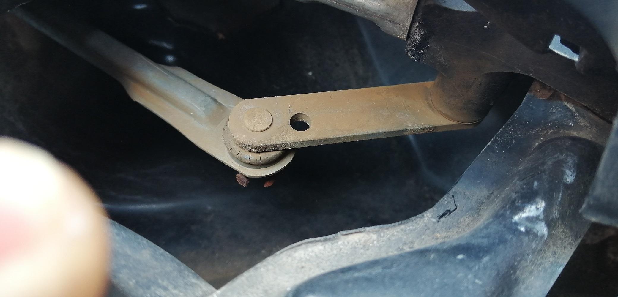

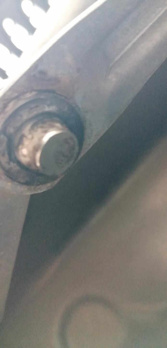

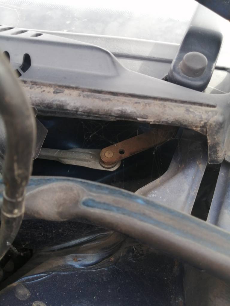

shuxx 15982 Posted March 31, 2020 Gledah moje brisače skoro, prethodni vlasnik je rešio vozački brisač, vidi se ekser kao osigurač, ali suvozački nije... pitam se zašto... a i pitam se da li da ga rešavam na sličan način... slika iznad je suvozački a ovo je vozački... ima li iskustva koji otkazuje... oba...ili samo jedan .... i koji.... Quote Share this post Link to post Share on other sites

nobutado 47 Posted March 31, 2020 I meni je samo vozački spadao... Prvi put sam ga samo vratio nazad i trajalo je godinu dana dok ponovo nije spao, zimus sam ga vratio i podvezao vezicom. Ostaje da se vidi dokle će držati, u međuvremenu sam nabavio sa Aliexpressa žabice, ali nikako da ih namontiram. Quote Share this post Link to post Share on other sites
neshtry 19697 Posted March 31, 2020 Ako ne skineš ceo mehanizam kao na videu, jako je teško namestiti žabice, suvozačku još i nekako a vozačku nema šansePoslato sa POT-LX1 pomoću Tapatoka Quote Share this post Link to post Share on other sites
nobutado 47 Posted March 31, 2020 Ja sam mislio da brisač dovedem u krajnju poziciju do ivice vetrobrana i da tada probam, inače u donjem položaju nema šanse da se stavi. Quote Share this post Link to post Share on other sites
shuxx 15982 Posted March 31, 2020 baš tako, prekineš ga u max otvorenom položaju i ako može....može.... tako sam i ja uslikao ove fotke.... Quote Share this post Link to post Share on other sites

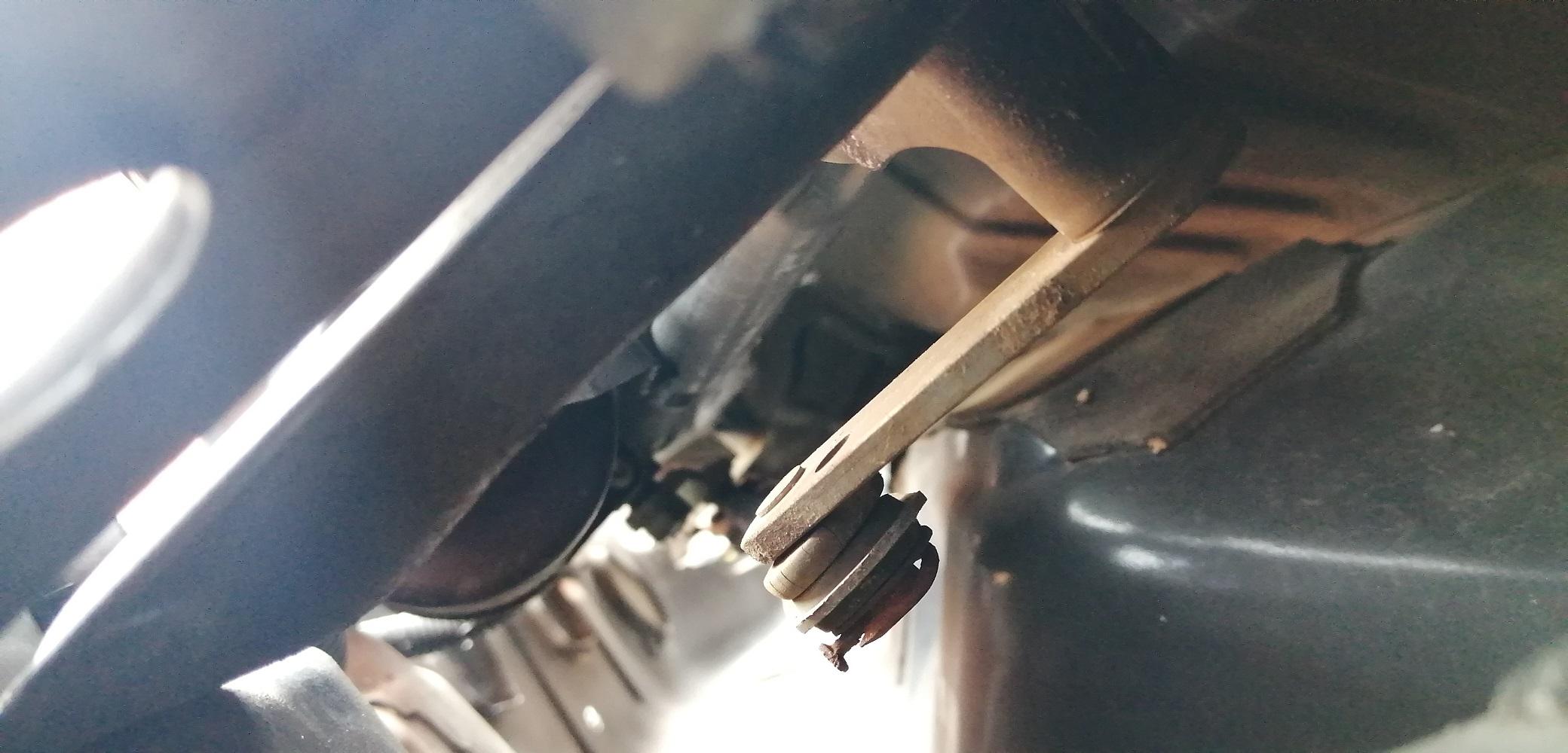

neshtry 19697 Posted March 31, 2020 Suvozački može(uz dosta muke) vozački nema šanse. Lakše skinuti sve, oa natenane.Evo kod menePoslato sa POT-LX1 pomoću Tapatoka 1 nobutado reacted to this Quote Share this post Link to post Share on other sites
Axic 22522 Posted April 9, 2020 Suvozački bukvalno za 10 sekundi se postavi, vozacki kao što reče @shuxxi onda i njega postavis, ne mora se ništa skidati. Quote Share this post Link to post Share on other sites
