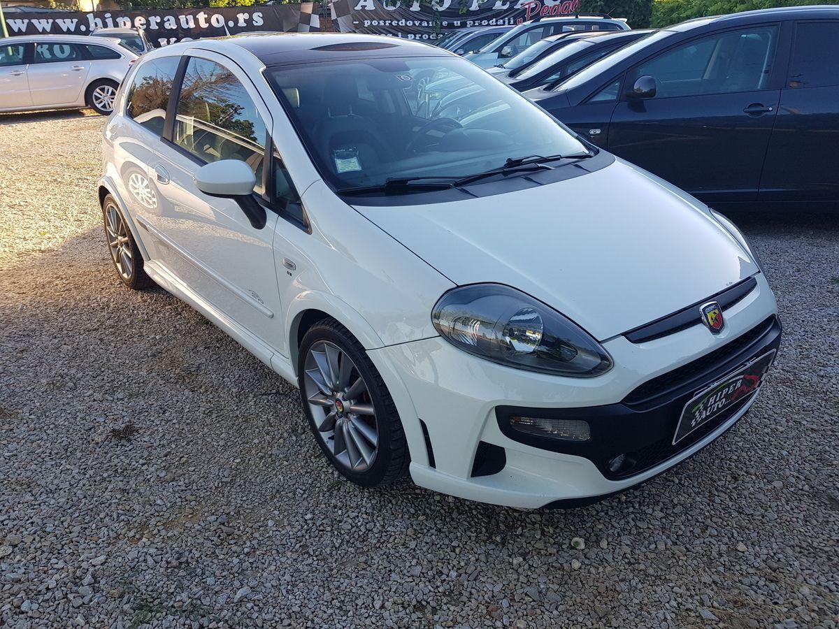

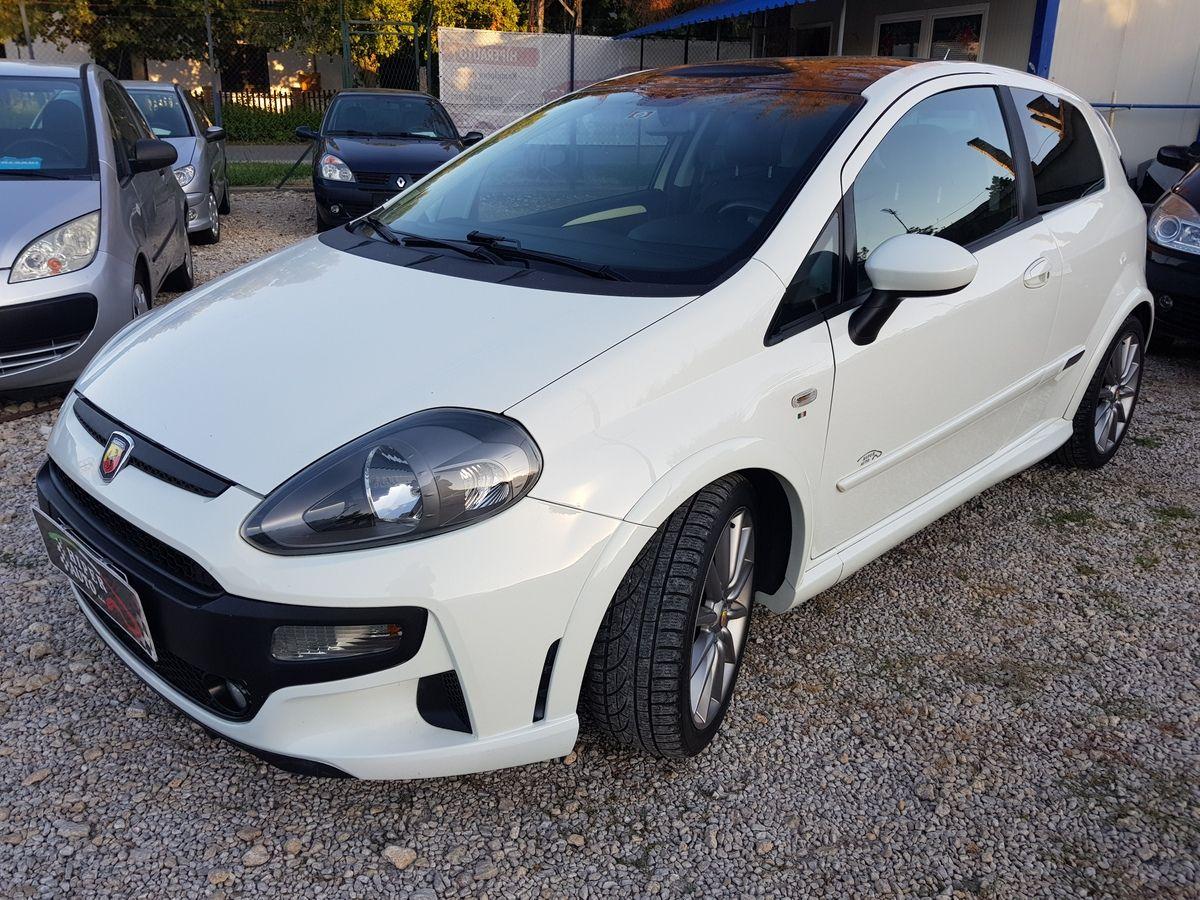

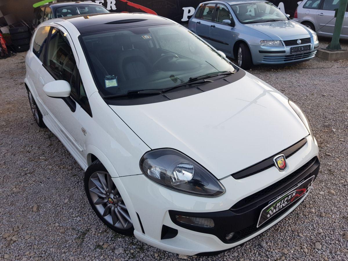

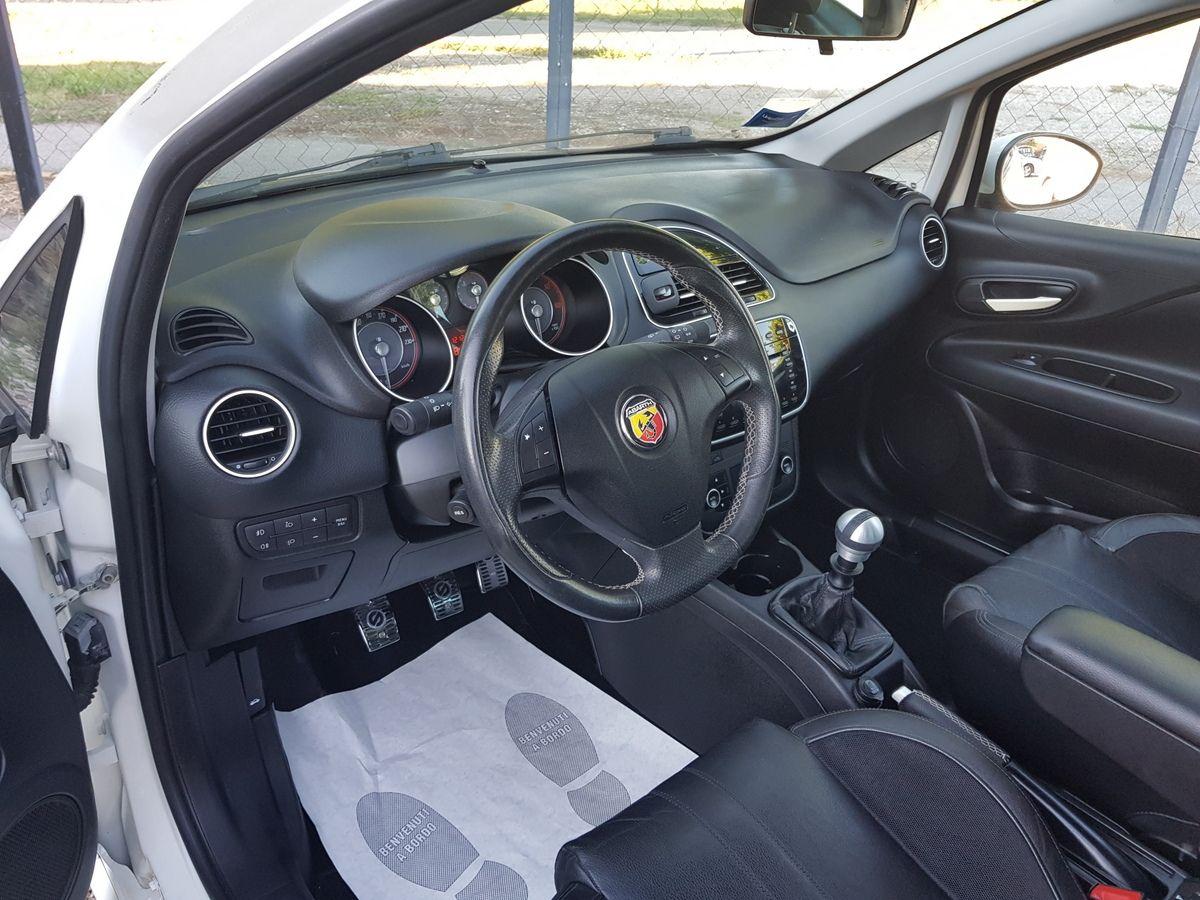

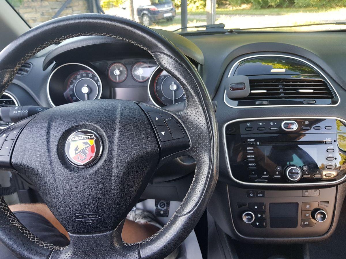

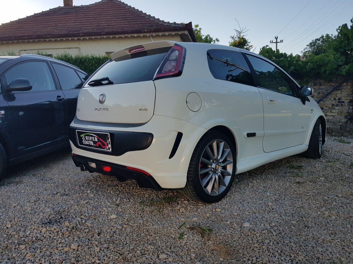

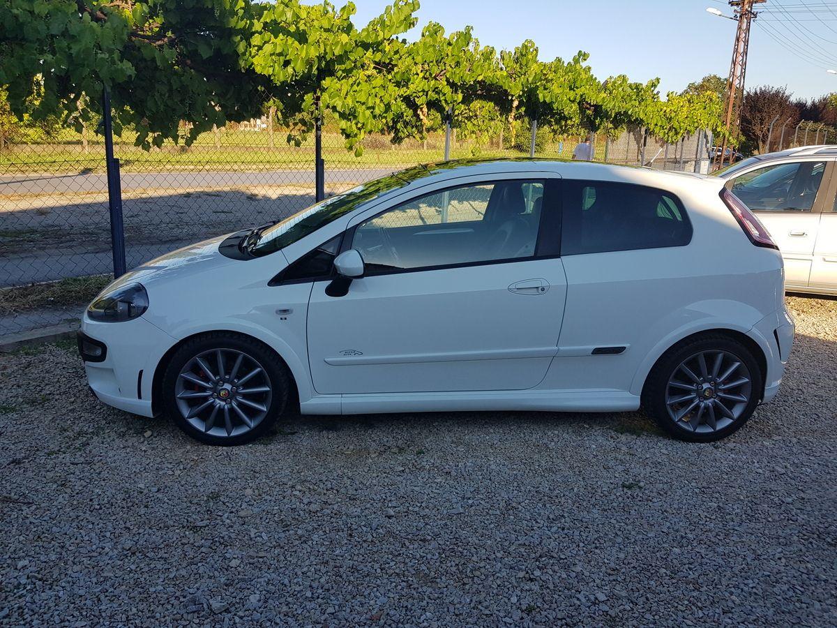

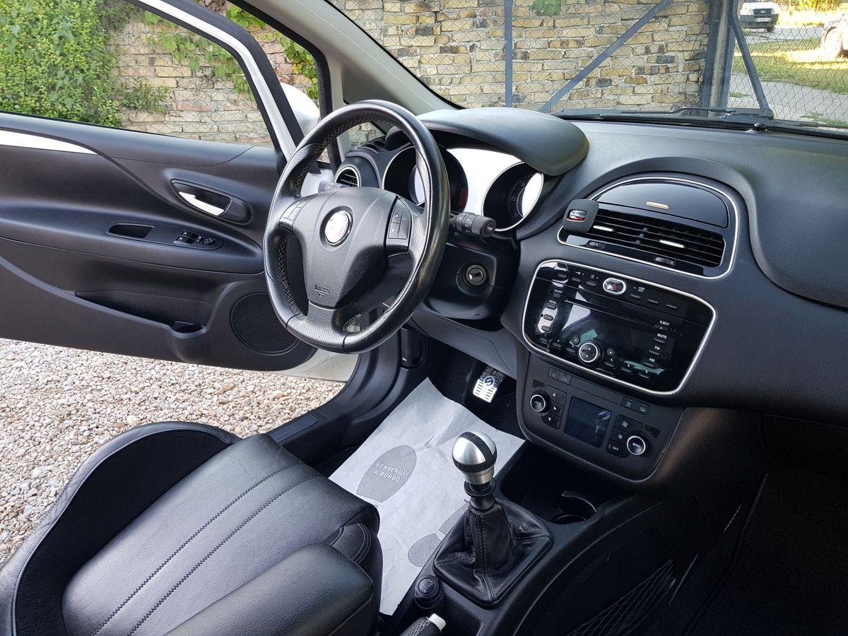

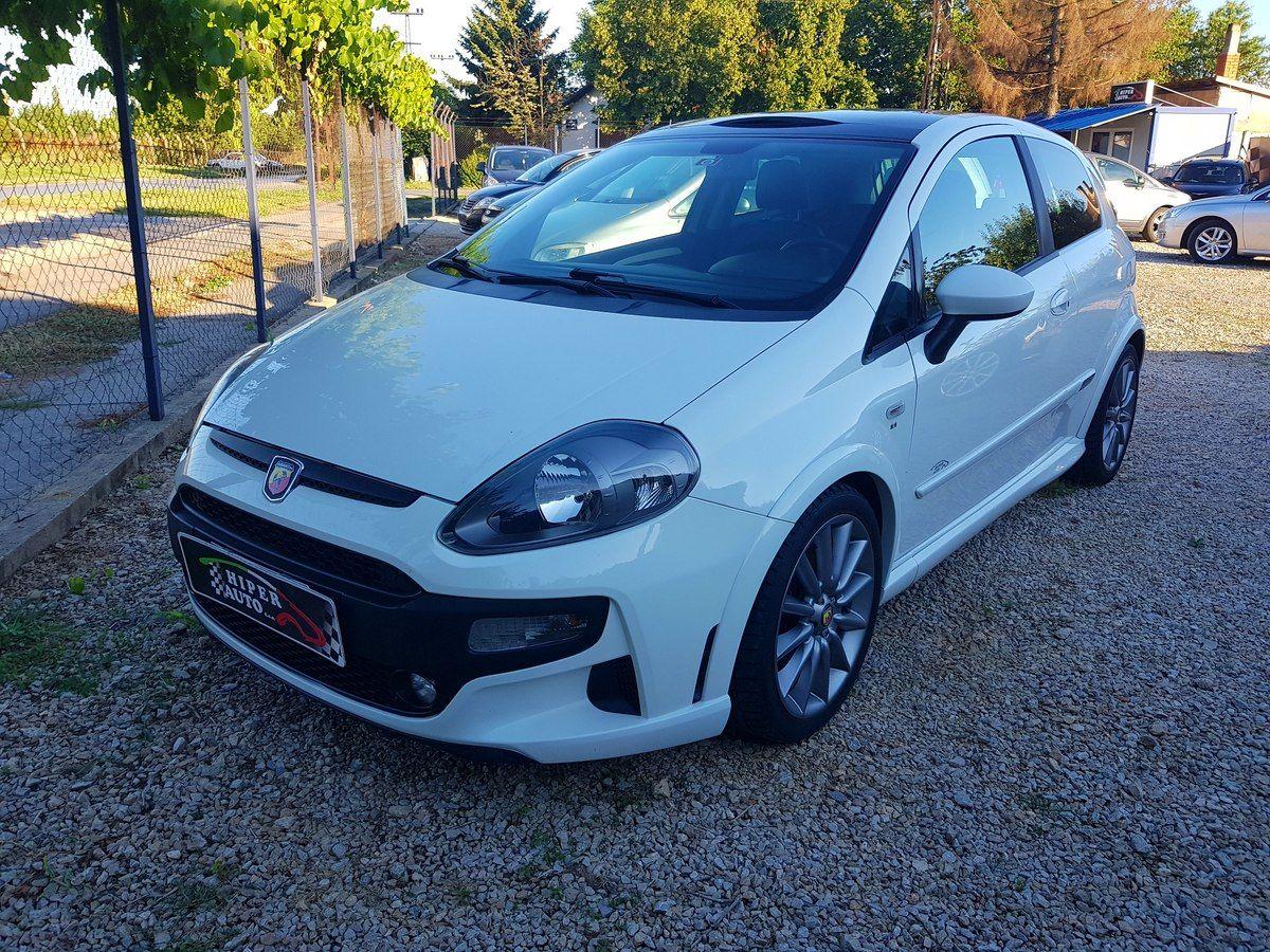

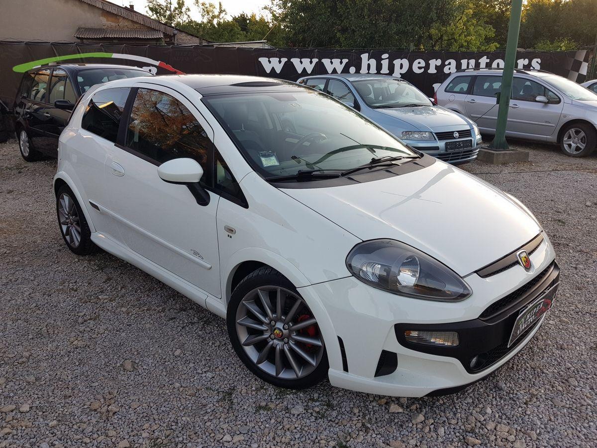

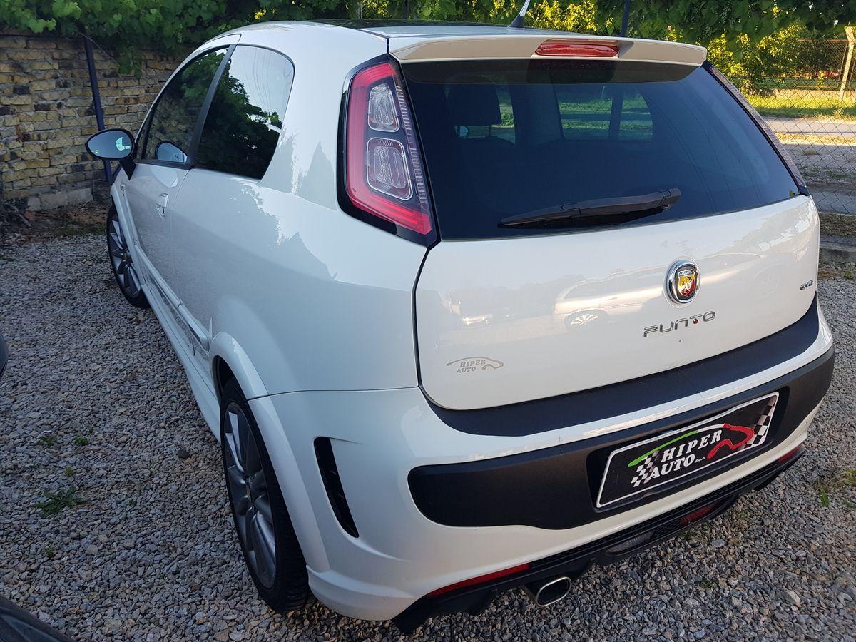

Ivan 22117 Posted March 26, 2020 (edited) Za ljubitelje Puntica, evo prave stvari . Copy/Paste sa teme "Zanimljivi primerci iz oglasa", mozda nekome bude interesantno: 6 minutes ago, Ivan said: Nego, iako je za broj manji od onoga sto mi treba, drajvao bih ovo samo tako... Neki Puntic Evo : https://www.mojauto.rs/polovni-automobili/2950864_Fiat_Grande_Punto_2011_god/?cena=high Edited March 26, 2020 by Ivan 1 neshtry reacted to this Quote Share this post Link to post Share on other sites
Decak Iz Vode 181 Posted March 26, 2020 Zver!! ^ Quote Share this post Link to post Share on other sites

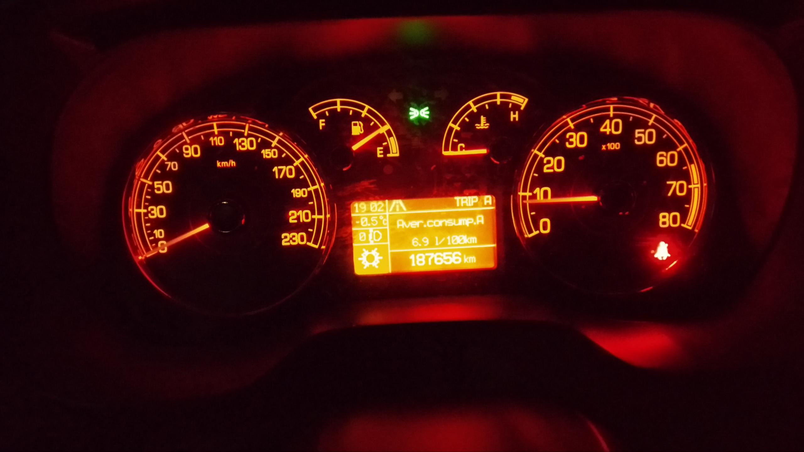

integralac 2786 Posted April 20, 2020 Trenutno imam jednog 120ks, ide ubija sto kaze nas narod, slikao sam tablu kad je stigao, ovo je prosecna koja je stajala, ja mislim da je to super za benzinca, meni na dizelu stoji oko 7.4 prosek 1 bogar reacted to this Quote Share this post Link to post Share on other sites
bogar 22 Posted April 20, 2020 (edited) To je super, meni na 77ks stoji 7.4, doduše 100% je gradska vožnja Edited April 21, 2020 by Ivan Ne citiraj prethodni post ;) 1 neshtry reacted to this Quote Share this post Link to post Share on other sites

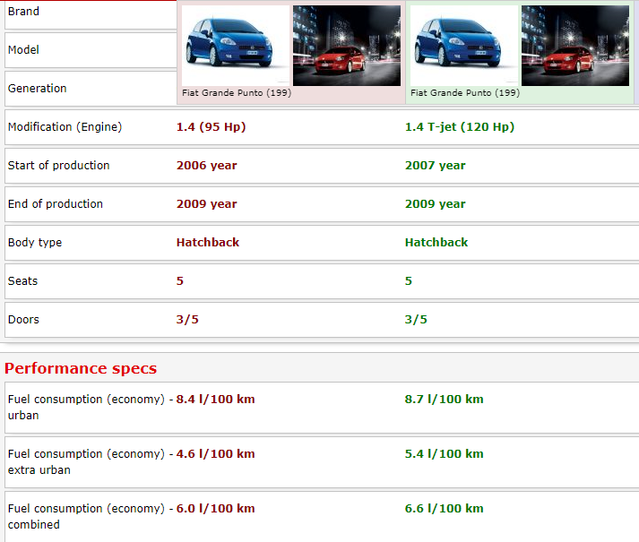

Ivan 22117 Posted April 21, 2020 Ako poredis 95 KS i 120 KS, nije toliko u pitanju razlika u snazi (a jeste), nego sto se poredi atmo i turbo motor. Uz sve sto to nosi, znatno veci torque, mnogo lepsu voznju, bolje performanse... I klasicna zabluda ljudi kod nas - da su takvi motori ne znam kakvi potrosaci. Sa generacijama u poslednjoj deceniji i modernim tehnologijama, cak su i manji potrosaci od slabijih atmosferaca. Takav motor lagano nosi karoseriju te tezine, snaga je zbog veceg torque dostupna i na nizim rpm, bez potrebe za "teranjem" u obrtaje kao kod atmo motora (sto kod njih nosi i povecanu potrosnju). Ako gledas T-Jet u GP, to je Euro 4 motor starije konstrukcije. Znaci vrlo jednostavan, samo nadgradnja na dotadasnji FIRE 1368 ccm. Sto znaci da ako se inicijalno uzme dobar auto, redovno odrzavanje (veliki+mali servisi) maltene moze da se svede na nivo atmosferca. 8 hours ago, bogar said: 1.Znatno veća potrošnja To "znatno" je po fabrici "citavih" pola litra u proseku. Sto je smesno, koja se razlika u voznji dobija u praksi: Opet to naravno mozes da okacis macku o rep (kao i netacne podatke sa boarda koje gledate, bitna je i prosecna ostvarena brzina), ali cisto moze da se uporedi motor sa motorom. Konkretno kod mene moderniji MA turbak u vecem autu je deklarisan na prosek od 5.7 l, a u praksi je to za 2 godine 6.84 l po cepu (board uglavnom pokazuje nekoliko dl manje). I jos nije udavljen klasicnim BG spicem, znaci komotno racunaj na 1-1.5 l vise (uostalom kao i na atmosfercu). Po meni, ko ima dosta otvorenog puta (kao sto je moj slucaj), nema razloga da razmislja - em mnogo bolje performanse, em potrosnja na otvorenom moze da bude vrlo racionalna. Tu su i najpriblizniji fabrickim specifikacijama. Sa modernim motorima, ide i racionalnija potrosnja. T-Jet je motor starije konstrukcije koji je i poznat da voli da srkne (pogotovo po gradu, ako se poredi sa novim), u GP ugradjivan do 2009. Ali opet nista drasticno u odnosu na slabiji atmo iste kubikaze. 3 neshtry, Woodoo and bogar reacted to this Quote Share this post Link to post Share on other sites

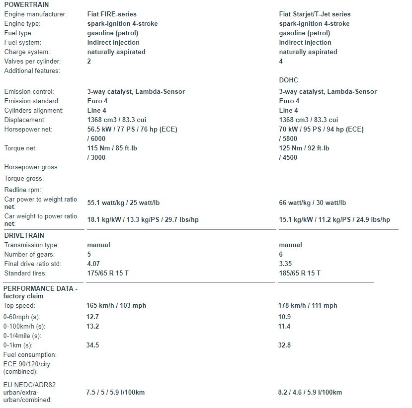

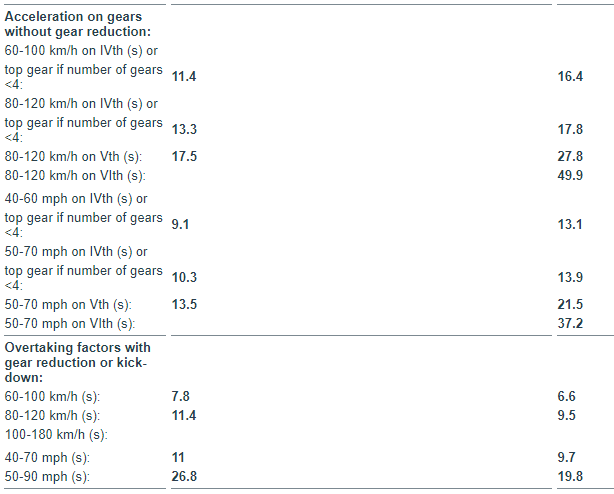

bogar 22 Posted April 21, 2020 @Ivan tebe sam čekao A kolika je razlika između 77 i 95? Mislim na realan osećaj u vožnjiSent from my CLT-L29 using Tapatalk Quote Share this post Link to post Share on other sites
Ivan 22117 Posted April 21, 2020 A jesu li tebi bolje brinete ili plavke, kao meni ? Naravno da ima razlike, uz tih 18 KS je i nekih 15-ak Njutna, koliko se secam. Kod oba su C514 menjaci, ali 95 KS ima 6 brzina, 16v, manje trosi na otvorenom. S druge strane 77KS je vise okrenut ka gradskoj voznji, u tim uslovima manje trosi, 8v, 5 brzina, kraca 1. brzina (2., 3., 4. i 5. iste, 16v samo jos dodatnu 6. brzinu). Sednes, probas, stavis na papir dominantne uslove voznje... Ne bih da se upustam u neko savetovanje, posto neki ovde znaju da to protumace pogresno. Licno nikada ne merim "ciji je veci" (btw i sam vozim prosecan auto), nego skoro deceniju i po vozim uglavnom turbake (i privatno i sluzbeno). Nisam ni navijac benzin-dizel (opet vozim oba), ni turbo-atmo, vec mi je cilj da podelimo sto preciznije informacije, po mogucstvu iz prakse. A da svako izabere prema svojim potrebama . 2 neshtry and bogar reacted to this Quote Share this post Link to post Share on other sites

Ivan 22117 Posted April 21, 2020 , pa sto onda nas pitas ? Evo ti nesto sto je znacilo nekolicini ljudi kojima sam slao. Cisto malo teorije, kako radi 8v vs 16v, na 1.4 GP - tehnicki podaci, poredjenje elasticnosti, realno potrebnih ubrzanja (60-100, 80-120), potrosnje... Mozes i sam da izlistas jos detaljnije za sve sto te zanima, sa sve grafikonima ili za druge motorizacije: 2 neshtry and bogar reacted to this Quote Share this post Link to post Share on other sites
