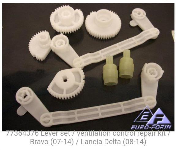

Ivan 22116 Posted December 24, 2019 Sta je sve islo u taj set plastika za reparaciju? Okaci i neku fotkicu ako ti je slucajno ostalo . Quote Share this post Link to post Share on other sites

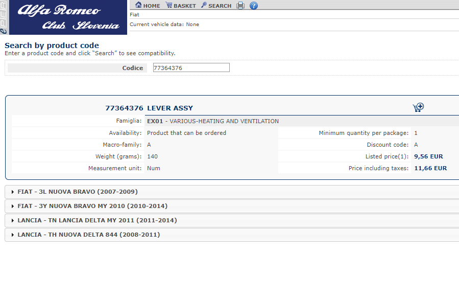

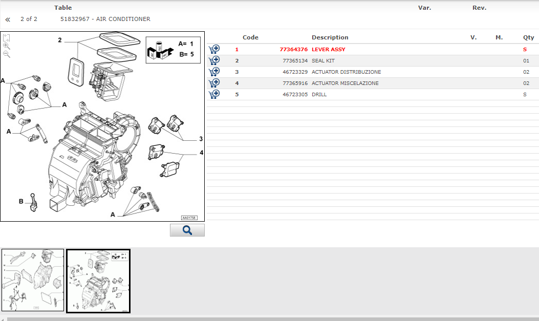

Ivan 22116 Posted December 24, 2019 (edited) Ljubaznoscu kolege @bglion , na PM sam dobio PrintScreen seta za reparaciju. Pa dodamo i u temu, a na slici se moze videti i OEM broj dela za narucivanje - 77364376 : Dodatno sam iz ePer izvukao o cemu se tacno radi: A evo i Compatibility liste za taj SN, tj. na koje sve modele "pase" - standardno, Nuova Bravo & Delta, i pre i posle restyle: Edited December 24, 2019 by Ivan 1 bit reacted to this Quote Share this post Link to post Share on other sites

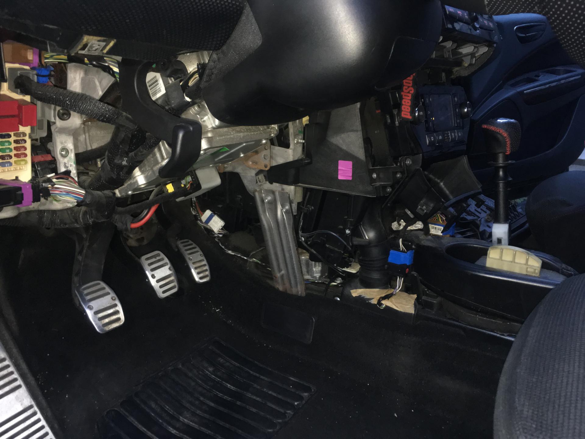

MilosV7 47 Posted March 1, 2020 Ljudi pomagajte izgubih ceo dan rasturajuci klimu na nuovo Bravu. Dakle da pojasnim ukratko, leva zona nonstop greje, a mešač desne zone lepo menja toplo/hladno. Ne mogu da provalim koji motor i gde se nalazi pokrece klapnu za mešanje LEVE zone!?!? Prelistah celu temu na brzaka ali nista mi se ne poklapa sa mojim slucajem :((( Quote Share this post Link to post Share on other sites
Danilo1 1184 Posted March 1, 2020 (edited) @MilosV7 obavezno pusti i muziku sa klipa, odlicno ide uz majstorisanje za toplo hladno kod vozaca: Edited March 1, 2020 by Danilo1 2 Ivan and MilosV7 reacted to this Quote Share this post Link to post Share on other sites

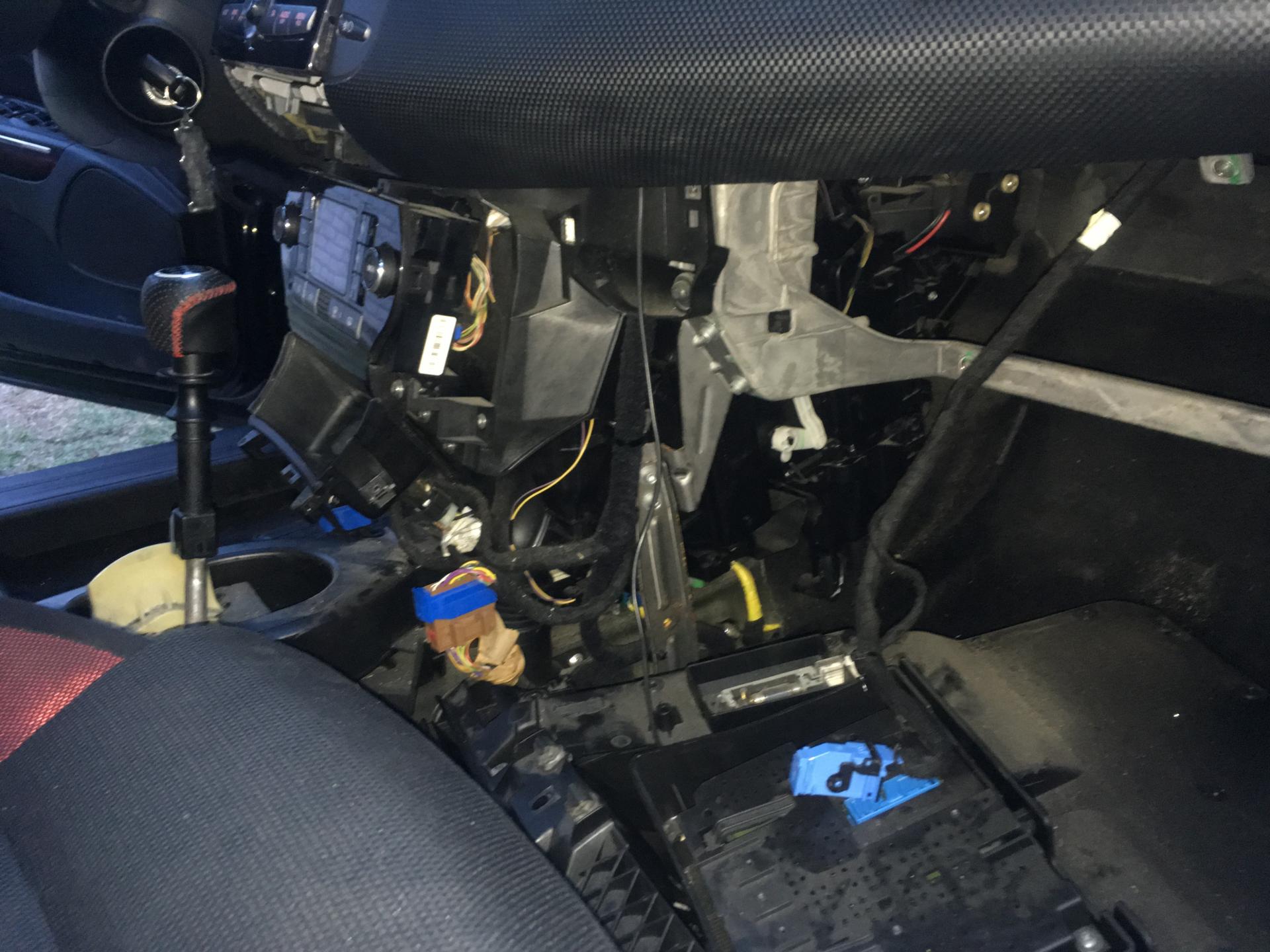

MilosV7 47 Posted March 1, 2020 (edited) Mislim da si mi spasio život ovim videom. Toliko sam ispizdeo...nedelja ceo dan mi prodje niučemu. Mislim da sam odvio preko 30-40 toreksa i da sam proveo u nekom nepoznatom polozaju naglavacke barem dva sata. Znao sam da mora nesto da se seče, kao što radi baja sa videa.. nastavljam sutra. Još jednom HVALA. I imam jos jedno glupo pitanje. Dok same rasturao danas sta sam stigao iskljucio sam i jedan konektor koji se nalazi iznad kasete, plavi konektor. Nisam siguran da li se tacno desilo nakon toga i zbog toga ali pocela je da mi treperi kilometraza na bordu. Sta moze da bude? Nije se desavalo do sada Edited March 2, 2020 by Ivan Ne citiraj prethodni post ;) Quote Share this post Link to post Share on other sites
Danilo1 1184 Posted March 1, 2020 iskljucio si Blue&me centralu, verovatno ti ne radi ni usb dole kod upaljaca Quote Share this post Link to post Share on other sites
MilosV7 47 Posted March 1, 2020 (edited) Ja vratih blue&me plavi konektor u tu centralu, medjutim i dalje treperi. Doduse kaseta visi je spustena na tepih ali ne visi o kablovima niti su nategnuti. Ima li kakva procedura da se to resi ili? Edited March 2, 2020 by Ivan Ne citiraj prethodni post ;) Quote Share this post Link to post Share on other sites
Ivan 22116 Posted March 2, 2020 Iskljucivanje/ukljucivanje konektora pretpostavljam da radis sa ugasenim kontaktom ? Radi li ti uopste Blue&Me trenutno (handsfree, USB MP3, glasovne komande,...)? Izmene CAN konfiguracije (a blinkanje kilometraze ukazuje na visak/manjak uredjaja na mrezi, u odnosu na definisano u Body Compu) se inace peglaju Proxy Alignment-om. Quote Share this post Link to post Share on other sites
MilosV7 47 Posted March 3, 2020 (edited) On 3/2/2020 at 12:40 PM, Ivan said: Iskljucivanje/ukljucivanje konektora pretpostavljam da radis sa ugasenim kontaktom ? Radi li ti uopste Blue&Me trenutno (handsfree, USB MP3, glasovne komande,...)? Izmene CAN konfiguracije (a blinkanje kilometraze ukazuje na visak/manjak uredjaja na mrezi, u odnosu na definisano u Body Compu) se inace peglaju Proxy Alignment-om. Nekim čudom prestalo je blinkanje. Handsfree, tasteri na volanu i ostalo nije ni prestajalo da radi. Dap iskljucivanje sa iskljucenim kontaktom. Bez brige :)) Edited March 3, 2020 by MilosV7 Quote Share this post Link to post Share on other sites
