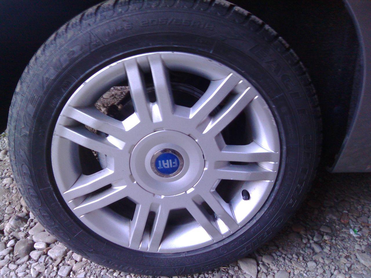

swifty_kg 1 Posted June 16, 2014 (edited) Ja sam kupio felne i nijedan euro ne žalim. Nove felne, identične Dynamic felnama koje ćale ima na svom Stilu. Jedina razlika je u boji. Felne prave, ne tresu, bez i jedne jedine mane. Na kutijama su hologrami kvaliteta FIATA. Ako su i to kinezi kopirali, onda im skidam kapu. Dajte ljudi, manite se praznih priča. Kinezi, kradene, kopije, vanzemaljakog porekla - who cares? Svaki put kad priđem autu zadovoljan sam jer se felne sijaju.Ko želi neka kupi polovne "original" za te pare koje su izlupane, izgrebane i verovatno pokrivljene. Kako ko voli. Edited June 16, 2014 by sale Quote Share this post Link to post Share on other sites
