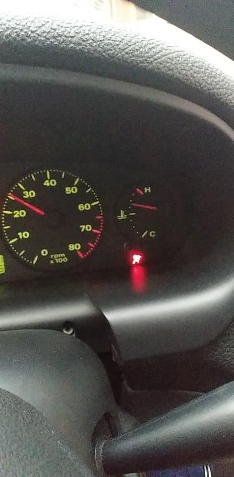

U pitanju je Fiat Bravo 1.6 16v 1999. godište. Čuje se neko cviljenje dok auto radi. I kada zapadnem u gužvu ili vozim uz brdo motor krene da se grije do prve/druge crte iznad polovice. Kada vozim brže i po ravnom temperatura se vrati na polovicu. Da li je uzrok tome vodena pumpa koja je možda pri kraju ili je moguće i nešto drugo?
Evo koliko podigne temperaturu. Nije to do sada nikada radio koliko god da je opterećenje i temperatura vani.

Svasta bi moglo biti razlog tome.
Zaprljan hladnjak spolja ili iznutra,ostecen dihtung glave,termostat,pumpa...
Kao sto sam rekao,ako uspe da ugasi ventilator kada auto miruje ne bi ja to dirao jos nista.
Ja sam menjao dihtung glave ali kad je bio vec u fazi da nije mogao da ugasi ventilator hladnjaka kada auto radi u mestu i nabijao je pritisak u posudu.
Proveri da li kada tako digne temperaturu i kada lagano odvrnes cep od posude da li ce da digne nivo skroz da pocne da izbija iz posude, da li je anfifriz promenio boju u tamnu kao da ima ulja,da nema na cepu od ulja bele emulzije.
@DarioChoki
Nikada ne sme da podiže preko pola kad je sve ispravno. Nikada, bez izuzetka nikada.
Kao što si i rekao, nije ti se do sada dešavalo bez obzira na spoljnu temperaturu i opterećenje. Nije ti se do sada dešavalo jer nikada ne treba da prelazi pola. :thumbup:
Dve brzine postoje zato što nekada nije dovoljna prva...i pali se druga da bi ostala temperatura na pola.
Zašto prva više nije dovoljna kod tvog auta? Pa, prvo možda zato što se nije ni upalila. Ventilator mora da se upali i dok je kazaljka na pola. Ako se ne pali tada, temp. nastavlja da raste i onda eto kompa da pali drugu brzinu direktno. Davno na Bravi 1.6 koju sam imao je bila ista situacija, tj. nikada nije prelazila temperatura pola, a onda jedan dan nekoliko puta. Ali sam iz kabine čuo da se ventilator odjednom pali tek kad kazaljka pređe pola. Ako se dobro sećam, na donjoj strani hladnjaka ima kao neka kutijca (relej), veličine pakle šibica. On mi je bio riknuo, tj. nije davao signal da treba da se pali ventilator.
A, možda se kod tvog auta i upalila prva brzina, ali više nije dovoljna jer pumpa ne valja (pominješ da nešto cvili), pa nema protok tečnosti koliko treba.
A, možda je hladnjak prljav totalno kao što kaže @tox.
Svakako, nije problem koji se može ignorisati i treba se što pre rešavati. :thumbup:
7 hours ago, DarioChoki said:
Onda ću za početak provjeriti vodenu pumpu jer nije nikad promjenjena. Autu je 160 000 km i još uvijek je originalna vodena pumpa na njemu.
Jesi li proverio da li ti pali 2 brzinu ventilator kao sto je kolega napisao?
