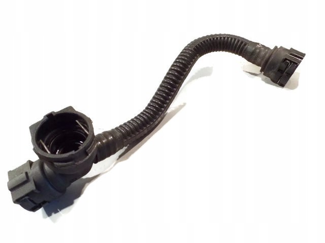

darkman14 6602 Posted February 17, 2024 Zdravo Gorane, Da potvrdim ili opovrgnem, da li je rashladno crevo sto ide od egr do hladnjaka filtera ulja na 2.0 mjet na starijim modelima (Lancia Delta 2010) identicno kao na novijim 2.0 (npr Alfa, Jeep, 500x 2016+)? Za starije crevo je kod 55209653, dok je za novije kod 55269958. Ovo staro samo da se naruci direktno iz Italije i ceka se. Quote Share this post Link to post Share on other sites
