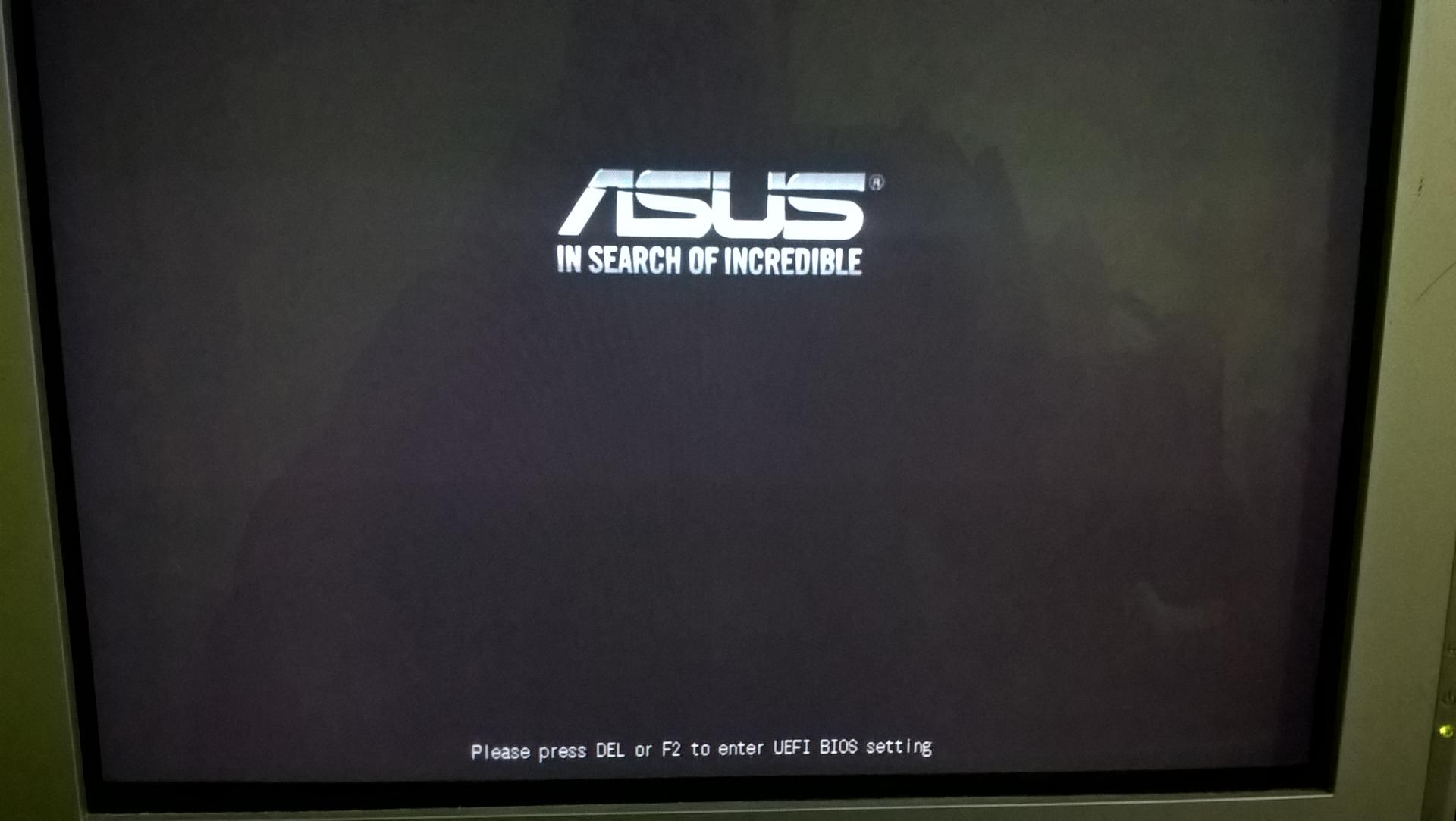

MiroslavL 27 Posted September 30, 2017 Pomoc,ne ide dalje od ovoga na slici. Instalacija 7ce prosla i doslo dovde i ni makac.Kupio nov kompjuter bez sistema.Sta raditi ? Quote Share this post Link to post Share on other sites
DraganUS 450 Posted October 1, 2017 Ovo ti je boot screen od biosa.i nema.veze sa windowsom. Udji i bios i pregledaj vreme i postavi boot uredjaj pravilno. Sent from my SM-J710F using Tapatalk Quote Share this post Link to post Share on other sites
MiroslavL 27 Posted October 1, 2017 Da,znam da je boot screen,ali ne ide dalje od toga ma šta ja pritisnuo ( del , f2 ... ) . Probao sa tri tastature, isključio sve periferije ... Jednostavno tu stane . Neće ni u bios da uđe. Quote Share this post Link to post Share on other sites
DraganUS 450 Posted October 2, 2017 Clearuj cmos pa.probaj. probaj sa jednim stickom rama. Ako nece sa stim probaj drugi. Iskopcaj iz steuje i izvadi bateriju iz ploce na pola sata. Quote Share this post Link to post Share on other sites
shortee 251 Posted October 5, 2017 Si se snaso miroslave ako treba pomoc javi ...Sent from my SM-A510F using Tapatalk Quote Share this post Link to post Share on other sites
MiroslavL 27 Posted October 5, 2017 Da, baterija van na pola sata i rešeno. Quote Share this post Link to post Share on other sites
