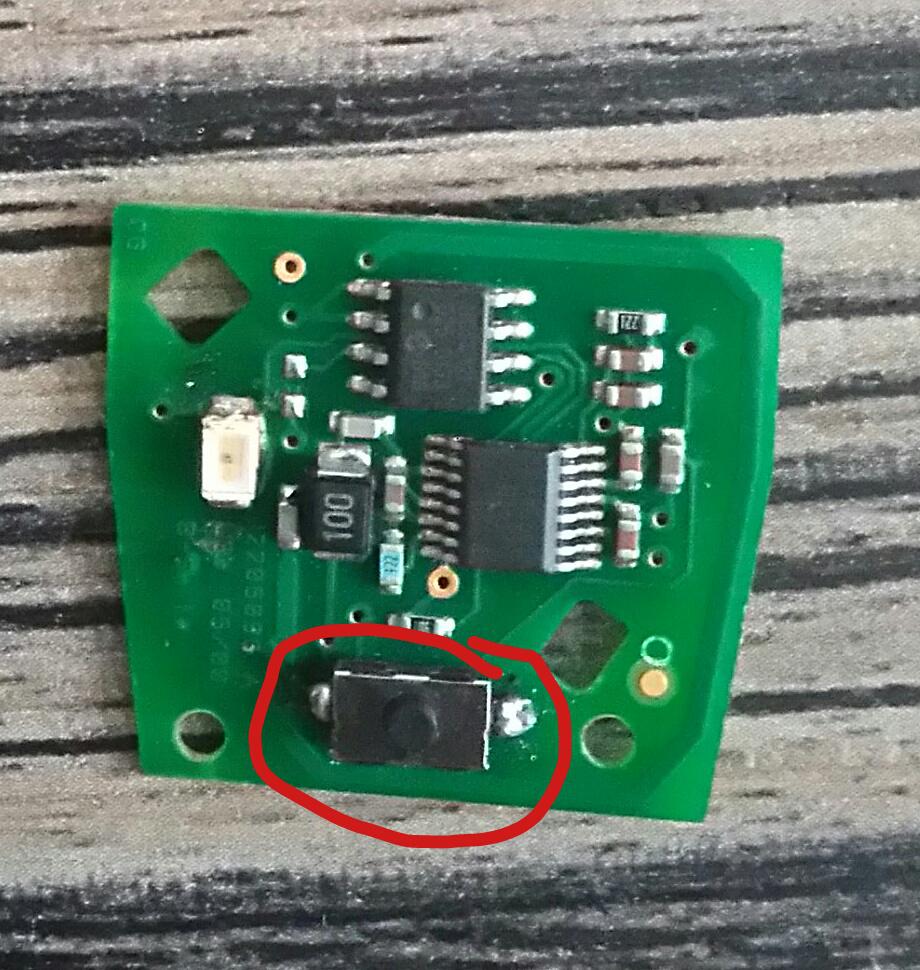

Poslednjih mesec dana sam imao problem sa daljinskim zaključavanjem. Preciznije taster na kljucu je sve losije rado, trebalo je vise puta da se pritisne ne bi li dobio kontakt da zaključa/otključa auto. Zamenio bateriju ali se nista nije promenilo.
Kvar je bio gumeni taster na samoj ploci koji se otanjio.Stari skinuli, zalemili novi i sad sve ponovo radi kako treba za 5 minuta. Na slici sam obelezio kako izgleda taj deo ako nekom bude trebalo. Cena je negde oko 100-ak dinara za dugmence a  svako ko je imalo vešt sa lemilicom može sam uraditi ovaj posao da mu ne bi za ovaj poduhvat naplatili ko zna koliko.
