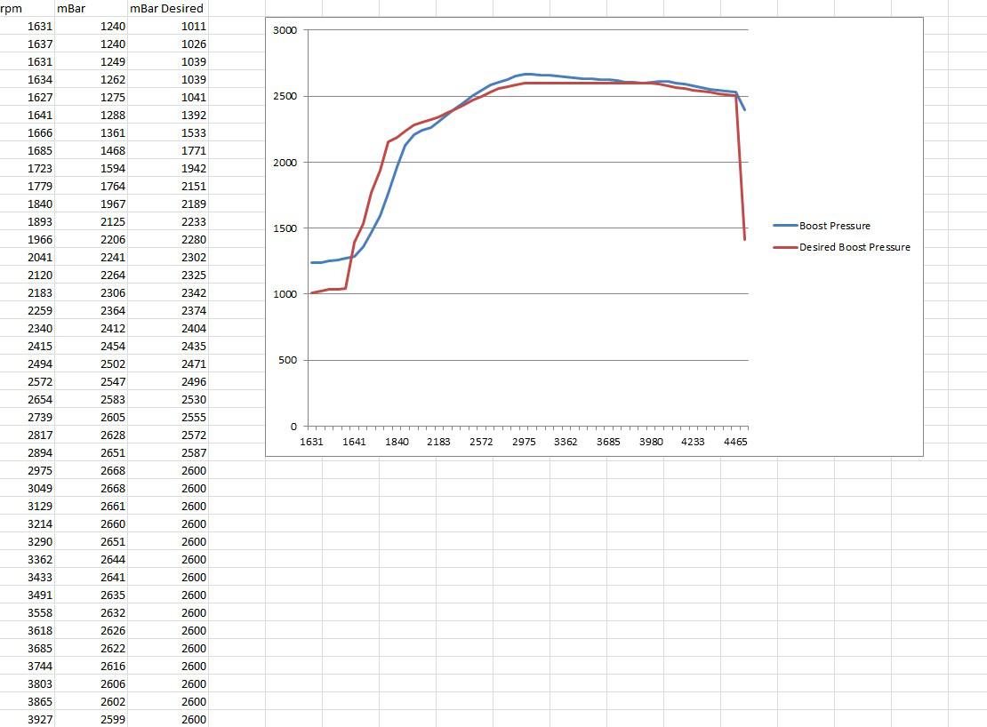

Bingodalton 852 Posted February 13, 2018 Ako sam dobro izvukao, ovo je moj. Ovo je posle remonta turbine u Uzicu. Cini mi se da je malo tromija, malo malo pa se prica o tome da montiraju teze komponente prilikom remonta. Mozda se to zapravo i ogleda u tim nizim obrtajima gde ne postize zeljeni pritisak, dok se ne zavrti malo. Quote Share this post Link to post Share on other sites
dekirs 5113 Posted February 13, 2018 Ne zelim da opet ulazim u raspravu ali ovo nikako nije dobro ako pogledas log, trazeni i trenutni pritisak su 2 razlicita sveta. Vise ljudi mi je potvrdilo da ovo nije dobro a svakako i neka logika govori da ovi peak-ovi nisu dobri za turbo.. Sta znam ima pametnijih od mene da kazu neku rec Quote Share this post Link to post Share on other sites
skile86 594 Posted February 13, 2018 Koliki bi trebalo da bude fabricki pritisak? Quote Share this post Link to post Share on other sites
Bingodalton 852 Posted February 13, 2018 Ti imas neki cudan skok, to si u pravu, valjda ce se oni koji znaju javiti. Nisam bas u toj materiji, ali mozda ti je glavila geometrija? Quote Share this post Link to post Share on other sites
dekirs 5113 Posted February 13, 2018 Ovo je log sa remontovanom. Taj turbo radi sada sa fabrickom mapom bez ikakvih problema Quote Share this post Link to post Share on other sites
