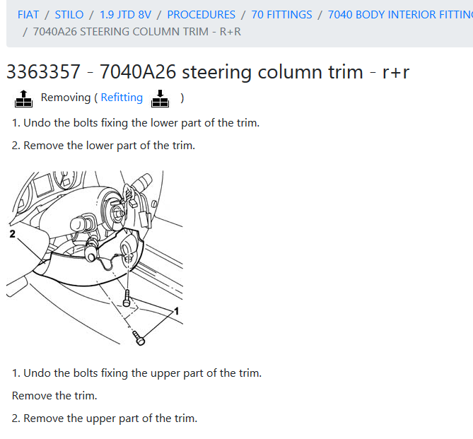

Ivan 25556 Posted March 3, 2020 (edited) Treba malo izmanevrisati sa plastikom i rucicom za podesavanje volana. Nema nikakve pameti, kako si je skinuo tako je i vracas . Evo ti i slicice iz eLearn, mada nema nista posebno da se vidi, tj. nema nikakve "komplikacije". Samo se upasuje uz gornju plastiku i usrafi: Edited March 3, 2020 by Ivan Quote Share this post Link to post Share on other sites

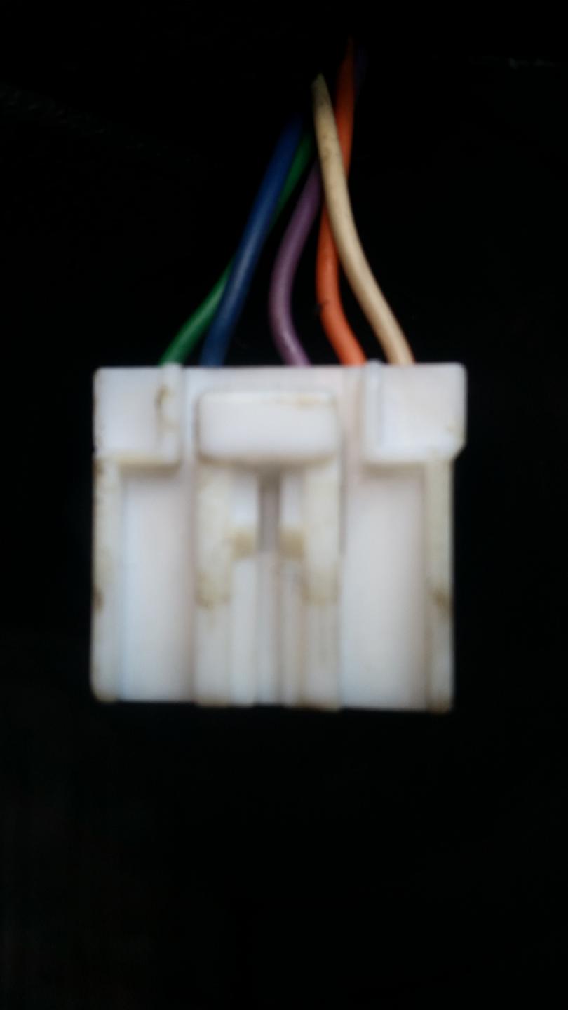

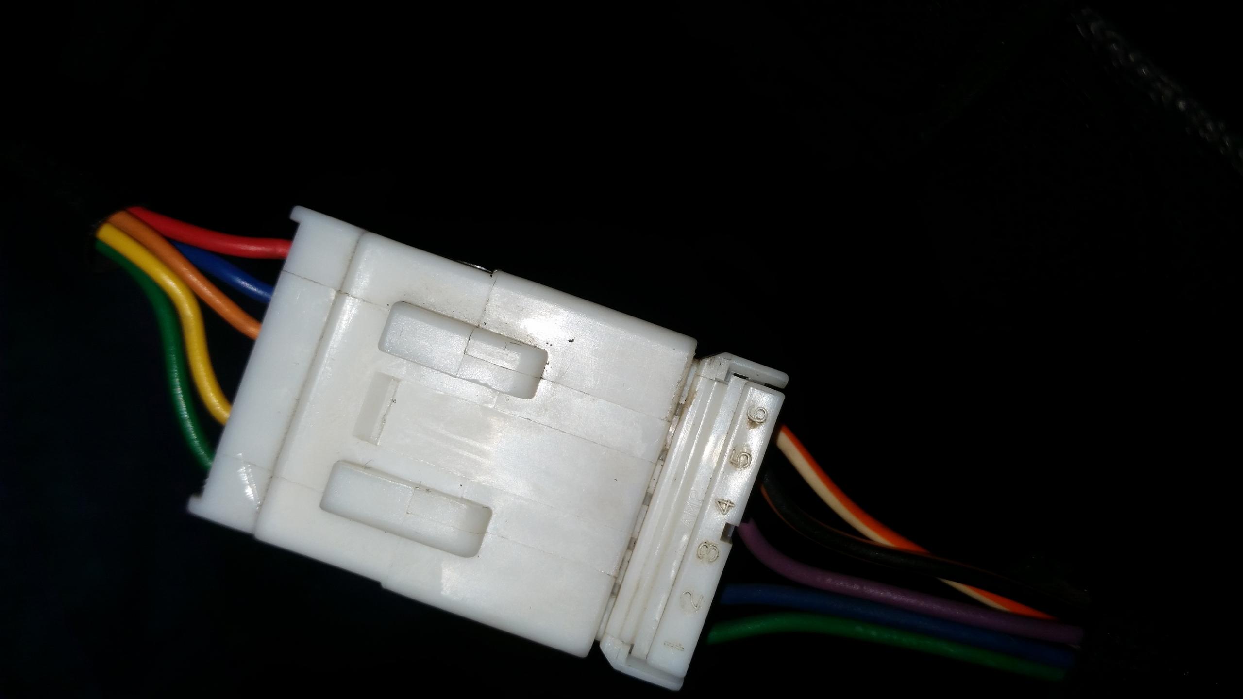

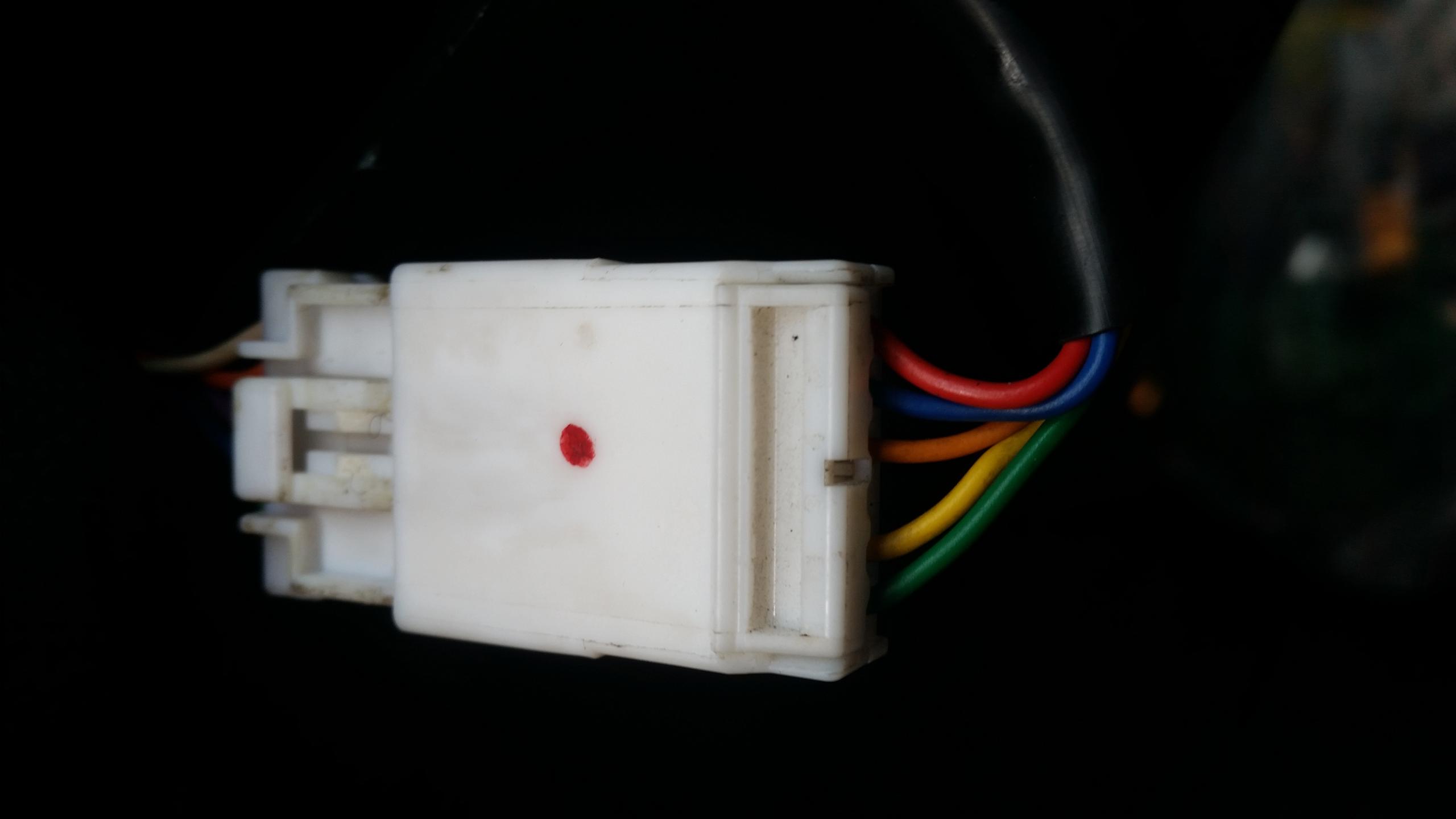

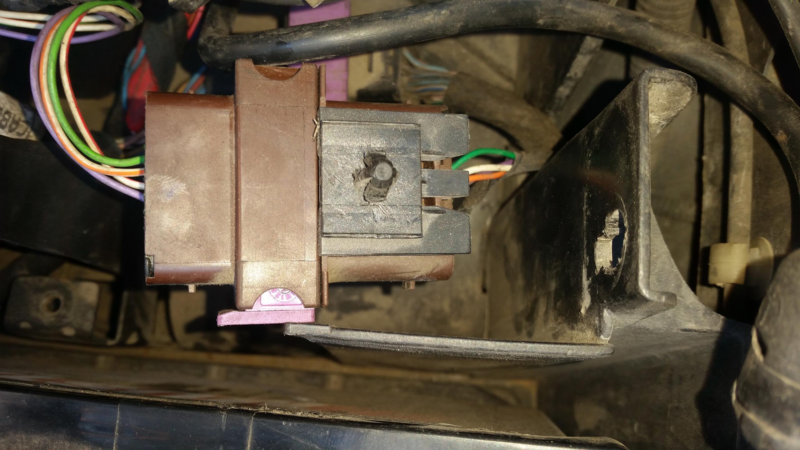

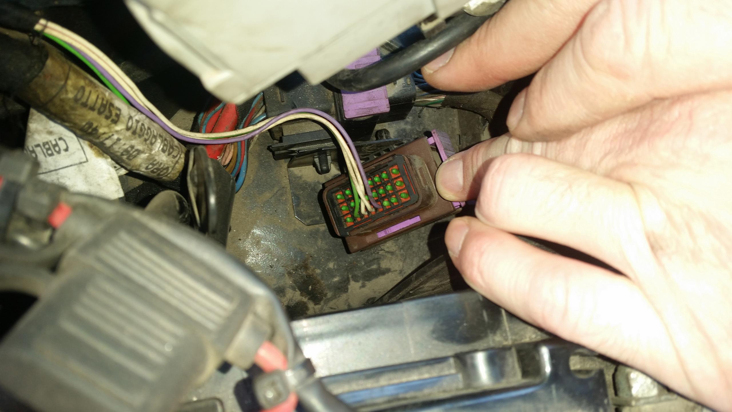

sibonios 45 Posted March 21, 2020 (edited) Problem sa tempomatom. Imam konektor kod volana, imam konektor kod akumulatora obostrano ozicen, imam stalni napon na pinu 2 na konektoru kod volana (i kada pritisnem kocnicu ili kvacilo takodje je pod stalnim naponom - ne znam da li treba tako), ali tempomat ne radi. Skidao sam automat kocnice, ocistio ga, mada nije bilo potrebe. Kada ga vratim na mesto, kao da papucica blago pritiska osovinu kontakta i mislim da dolazi do kontakta u tom polozaju (takodje, ne znam da li treba tako). Rucica tempomata provereno radi. Dajem slike u prilogu, pa ako neko vidi neku nepravilnost, molio bih da mi ukaze na nju ili njih. Fiat Stilo 1.6. Hvala Edited March 21, 2020 by sibonios Quote Share this post Link to post Share on other sites

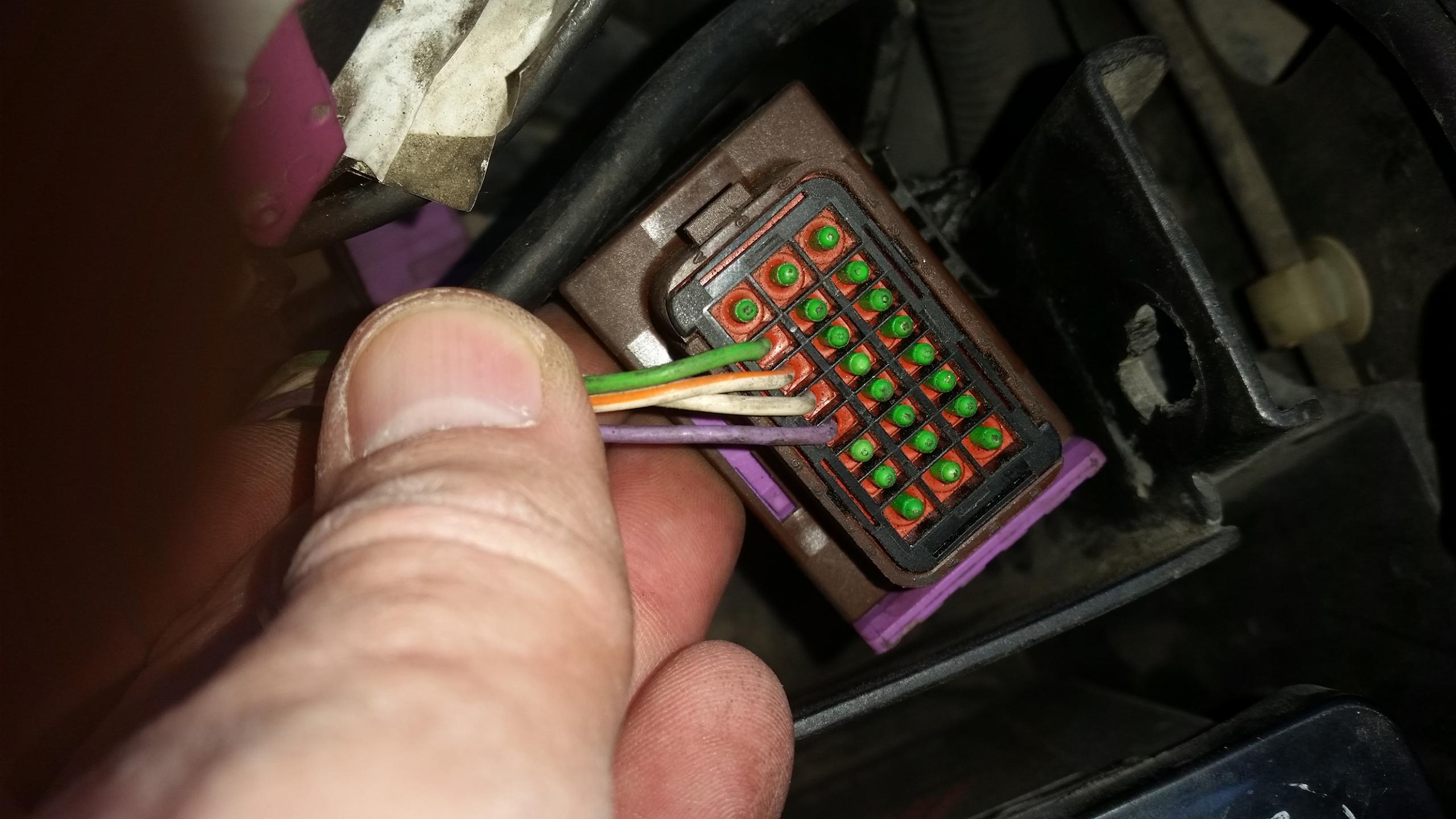

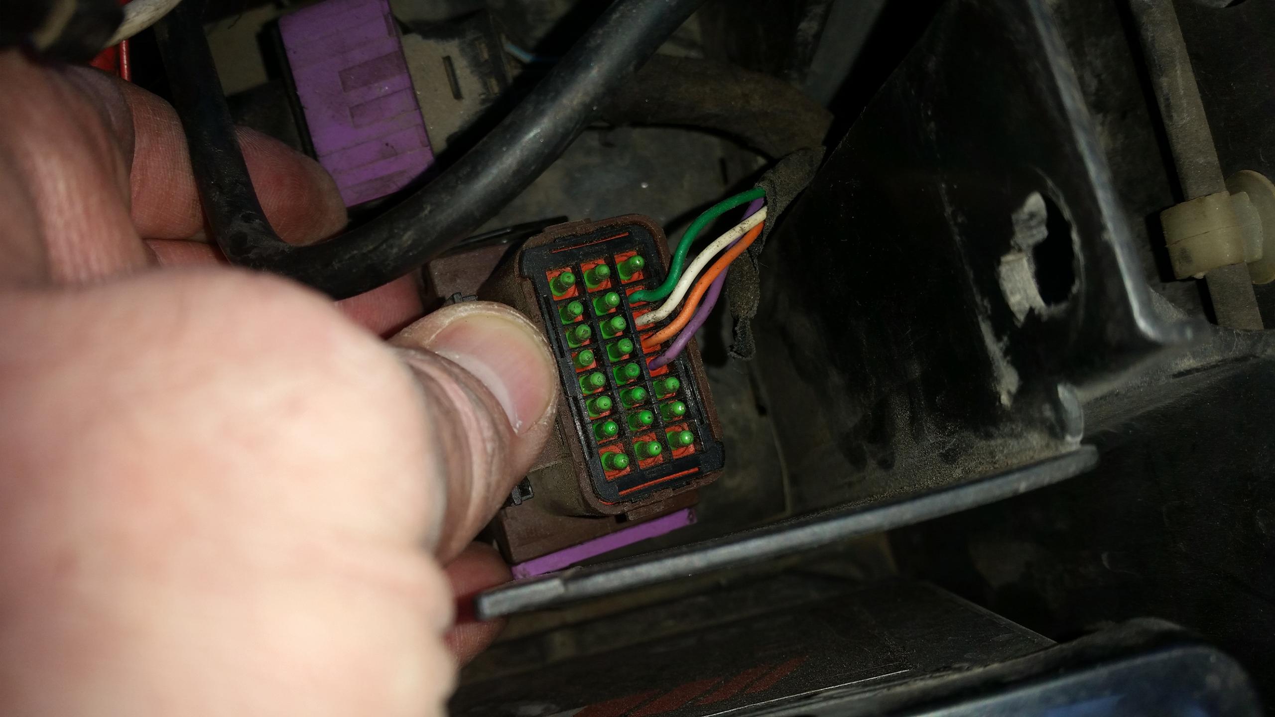

vlada95s 0 Posted March 31, 2023 Pozdrav forumasi, Skoro sam uzeo GP 1.4 cng. I zbog dugih putovanja nasao na netu neku temu o ugradnji tempomata. Profesionalna deformacija kao elektro inzenjra je ucinila svoje da sam ja to morao da probam da odradim. Na mom puntu nema izvedenih konektora tako da sam sam ugradio dugmice na volanu, izradio plocicu sa otpornicima i diodom i izveo kablove preko spulne volana do body racunara i tu krece problem. Nikako ne mogu da otvorim konektor na body racunaru, skinem ga sa racunara ali plastika zapekla i nema sanse da se otvori. Strah me je iskreno da ga ne polomim jer je plastika krha. Da li mozda neko ima uputstvo ili neki video da mi preporuci kako se pravilno rastavljaju ti konektori na body racunaru, mozda ja negde gresim i pokusavam da ga otvorim nepravilno. Hvala unapred. Quote Share this post Link to post Share on other sites

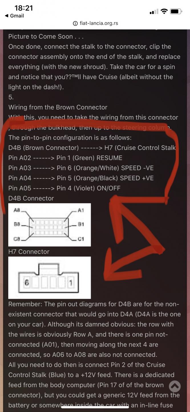

vlada95s 0 Posted April 12, 2023 (edited) Samo da javim, uspeo sam da otvorim konektor. Naisao sam na novi problem naime po semama koje sam preuzeo sa E learn tempomat trebam povezati na pinove 34 i 41 body racunara. Ali kada sam otvorio konektor pin 34 je vec zauzet nekom crnom zicom, dok je pin 41 slobodan. Takodje boje i raspored zica mi se razlikuje u odnosu na semu konektora sa E learn. Da li neko ima semu D konektora body racunara (Body computer Delphi 955) za Grande Punto 1.4 8V Natural Power ? Srdacan pozdrav. Edited April 12, 2023 by Ivan Skinut nepotreban citat prethodnog posta Quote Share this post Link to post Share on other sites
