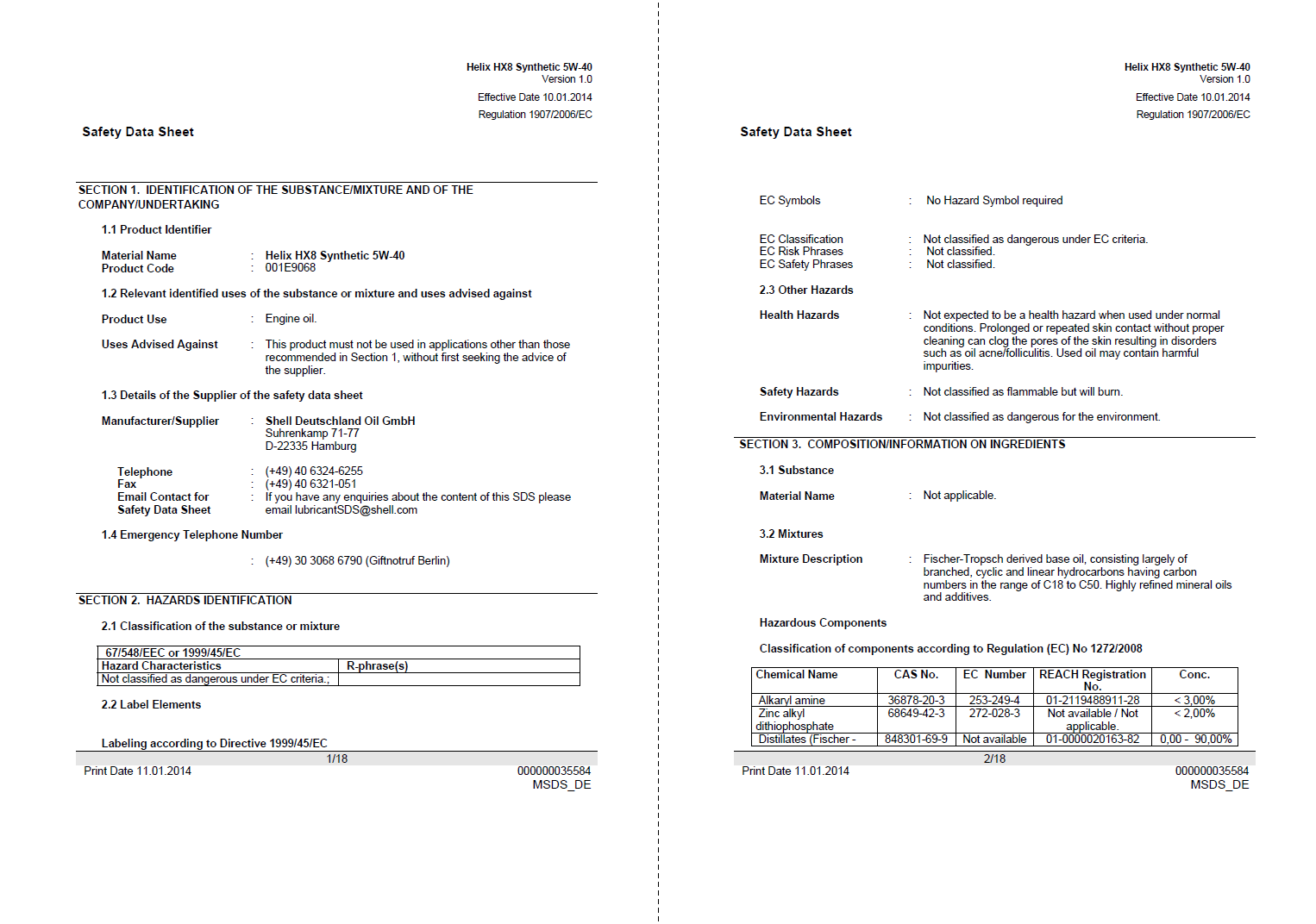

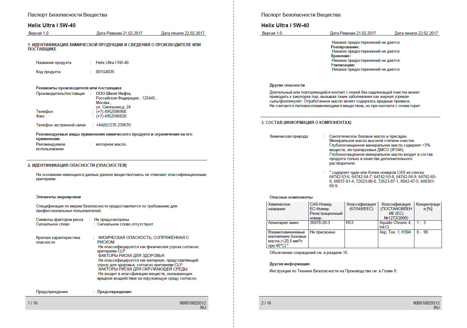

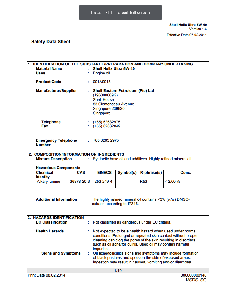

steel 21 Posted November 20, 2017 3 hours ago, AutoMika said: Ovo je odgovor uvoznika za Shell: ''Shell Ultra se ne ukida. Tačno je da je bilo problema u proizvodnji i Ultra L je bila samo prelazno rešenje i ULTRA redovna će opet biti dostupna najverovatnije već ili ovog ili sledećeg meseca i ona jeste na GTL osnovi ne HC.'' Što kriju podatke koje drugi proizvođači objavljuju? Drugo, što su Full synthetic ulja kao gore pomenuta u Nemačkoj Motorenöl auf Basis von Synthesetechnologie? Neko logičko objašnjenje. Pre će biti problem prilikom remonta koji traje od februara 2015. godine i pre par meseci su se pojavili ozbiljni problemi pa je znatno redukovana proizvodnja. Recimo ultra I se ne hvali sa Fisher Tropish procesom dobijanja baznih ulja. GTL. i HX 8 osnova Quote Share this post Link to post Share on other sites
