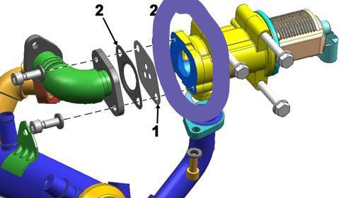

Ovo oznaceno br 1 je mesto za plocicu, na slici je prikazana sa rupicama, ali se ona koristi za aute koji prijavljuju gresku.... znaci na to mesto punu plocicu.

A ovu pod pločicu pod brojem 2 ne diram i ne sklanjam, već je vraćam na svoje mesto zajedno sa novom punom pločicom?
I da li mora biti baš ovakva pločica ili može i kockasta samo lepo probusim rupe za šarfe? I da li je bitno od kojeg materijala je pločica?
To pod brojem 2 je limeni dihtung, tako da ga vracate, a moze i kockasta ako nigde ne smeta oko egr-a a to cete sami vizuelno utvrditi. Neki lim ~2mm, nikako onaj od kog su limenke to je pretanko i progori.

Nikakve konzerve i limenke, sem ako neces da probas nesto trenutno. Bilo koje parce lima obicnog stavi, da ima jedno mm debljine :)
