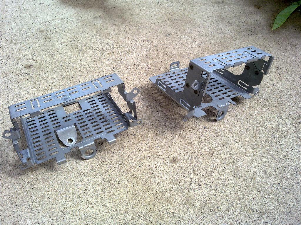

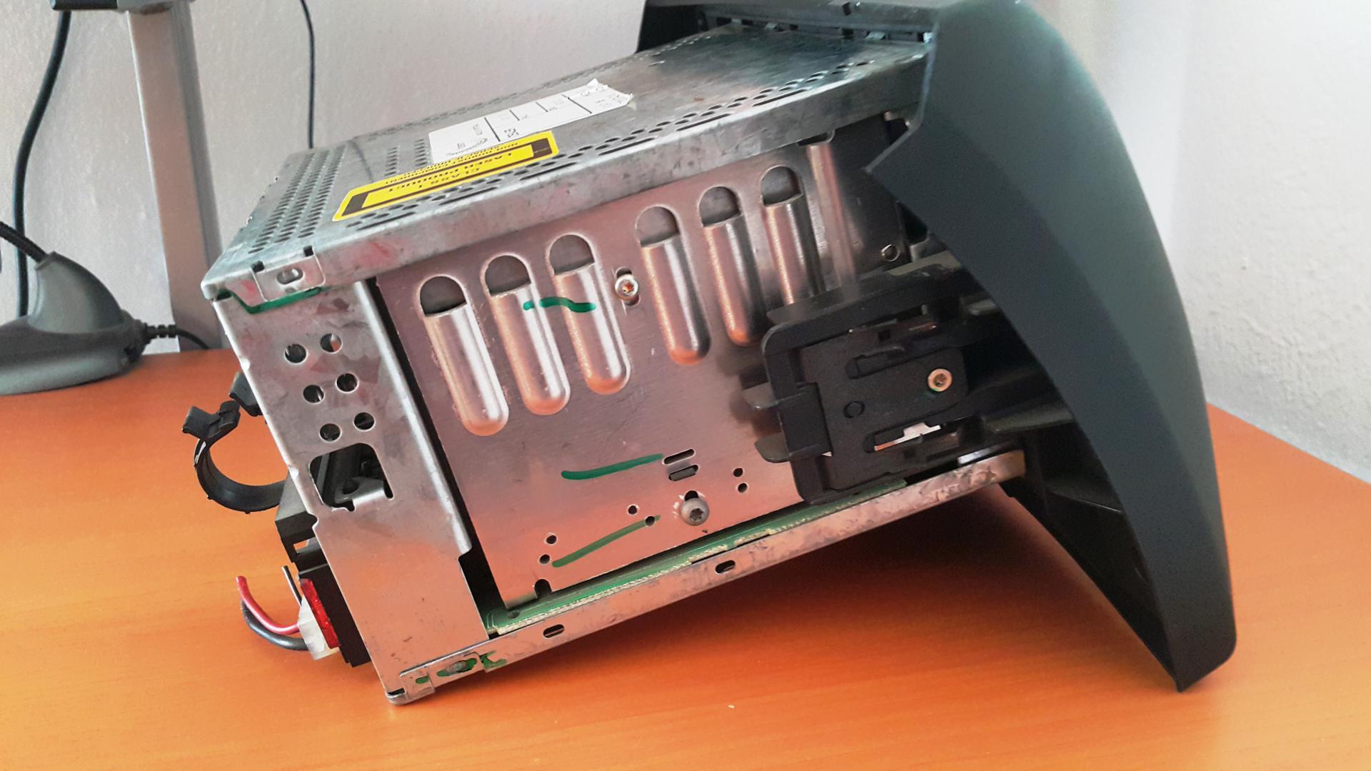

Ivan 22117 Posted April 13, 2021 (edited) Zabice playera uskoce u metalno kuciste koje je usrafljeno u tablu. Tesko da su bas sve 4 u problemu, moguce da zice nisu dovoljne debljine ili da nisu dovoljno gurnute unutra? Trebala bi bar neka da popusti. Sve ostalo je komplikacija. Na drugoj slici, levo je kavez od CD: Nije iskljuceno da se neka zabica mozda zaglavila, ali se na Stilu to bas retko desava. Mnogo cesce na Nuova Bravo, gde su nelogicnije resene. Edited April 13, 2021 by Ivan Quote Share this post Link to post Share on other sites

kvazarija 25 Posted April 20, 2021 Ipak je bio sex ali sam uspeo. Cetiri papucice koje se pomeraju kada se ubace metalne viljuske za izbacivanje radia su bile ok i nisu bile zaglavljene ALI su meni poslali pogresne zice za izbacivanje radia i rekli da su to fabricke zice. Medjutim nisu nego su deblje i krace od originalnih. Ja sam raskupusao sve okolo da dodjem do leve strane radia i uspeo nekako da tankim srafcigerom pomerim te dve papucice sa strane i izbacim radio. Zice koje idu u te cetiri rupe su tanke i promera 2mm a oni su poslali zice recimo 4mm i tu je bio problem.Sent from my SM-G930F using Tapatalk Quote Share this post Link to post Share on other sites
