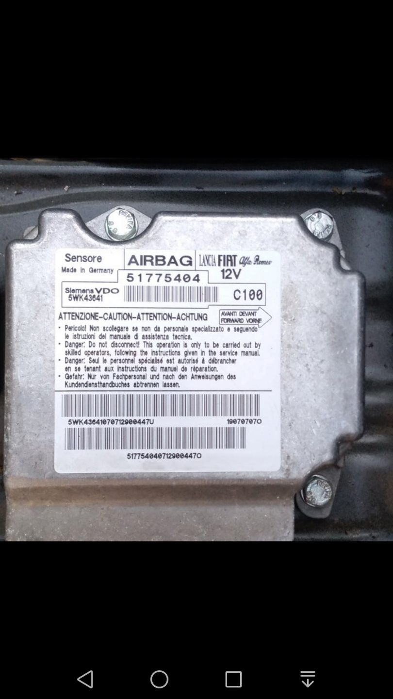

Erol 0 Posted February 14, 2020 (edited) @Ivan Sve sam ih zvao i niko nema bas tu verziju.. Sad jedno pitanje, da li je bitno da se poklopi sve vezano za centralu airbega ili ne? Posto Serijski broj mi se poklapa isto takodje i proizvodjac Siemens VDO ali mi se ne poklapa d220 nego tu pise c100 i nije rumunska nego je nemacka. Pa sad da li bi ta odgovarala? Edited February 14, 2020 by Ivan Quote Share this post Link to post Share on other sites

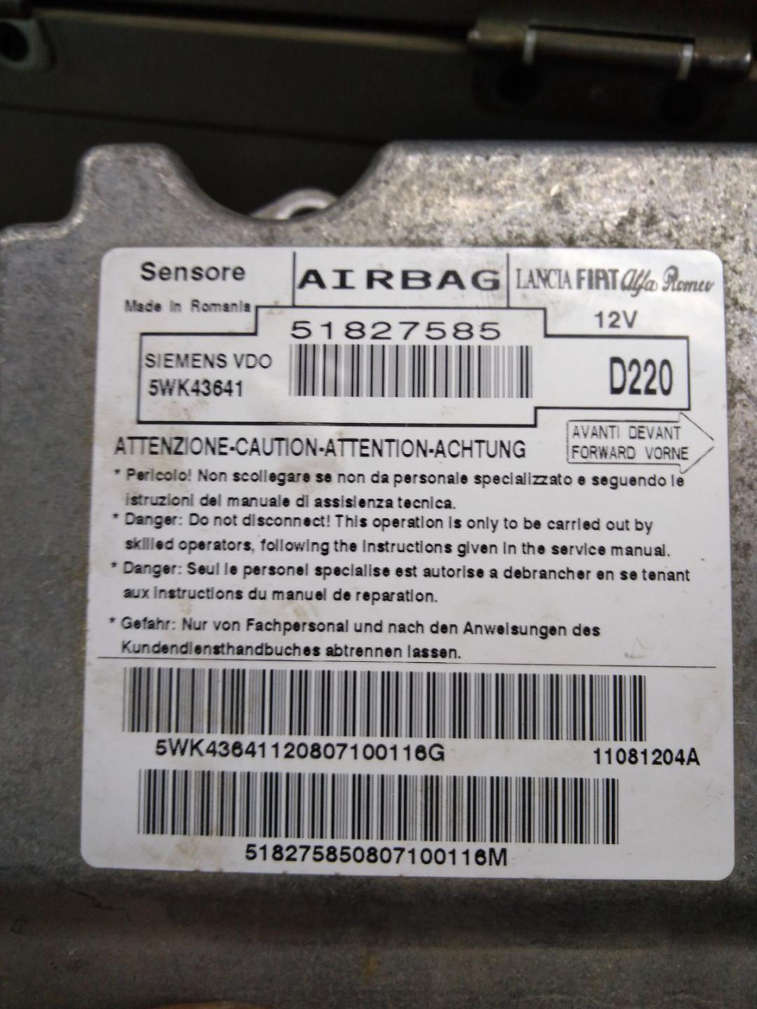

Erol 0 Posted February 14, 2020 Cuo sam da preko EPERA moze da se vidi koje sve verzije odgovaraju za moj model.. A sta je EPER i kako se preko njega vidi? Evo slika od moje i od jedne sto sam nasao pa mozda ce odgovarati ona, moja je RUMUNSKA a ova druga je NEMACKA. Quote Share this post Link to post Share on other sites
Ivan 22116 Posted February 14, 2020 (edited) Meni su tada rekli da nova centrala zbog opreme mora da se gadja po serijskom broju sa starom centralom (8-cifreni OEM broj). Kod tebe se na obe centrale serijski RAZLIKUJU, to ti je broj ispod natpisa "AIRBAG" - jedan ti pocinje sa 517, a drugi sa 518. Evo kako je to izgledalo kada sam ja menjao, nasli su mi odmah serijski koji se gadjao sa starom centralom: Sam sam zamenio kod Pedje na licu mesta, nije bilo cak potrebno ni brisanje greske dijagnostikom. Posle 2 davanja kontakta, nova centrala se prijavila bez problema. Imas sve detaljno objasnjeno na mojoj DIY temi: https://www.fiat-lancia.org.rs/forum/index.php?/topic/71774-fiat-stilo-skidanjezamena-airbag-centrale/ 3 hours ago, Erol said: A sta je EPER i kako se preko njega vidi? ePer ti je FCA elektronski katalog delova, a pomocu njega mozes da vidis do detalja kako je auto izasao iz fabrike, koji SN delova idu, koji su Replacements (ako postoje), itd... Uneses svoj VIN u ePer i proveris. Ako se ne snadjes, posalji mi svoj VIN na PM, pa cu ti proveriti za minut. Edited February 14, 2020 by Ivan Quote Share this post Link to post Share on other sites

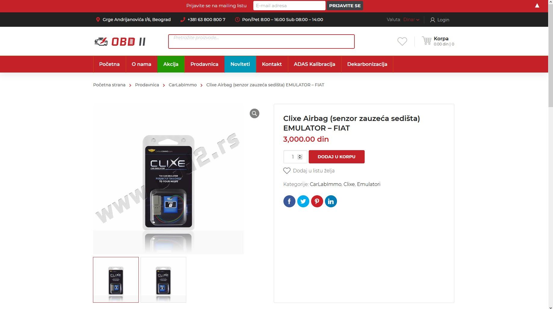

neshaoct 9740 Posted October 27, 2020 @VicoBA Link je ok, TapaTalk nije ok. Sređivanje airbag-a na Stilu: - lemite sami po šemi koja postoji i na temi u kojoj smo. - odvezite do servisa, pa će oni to da urade. - kupite emulator i samo ga ''ubodite'', npr. ovaj: klik OVDE 1 VicoBA reacted to this Quote Share this post Link to post Share on other sites
