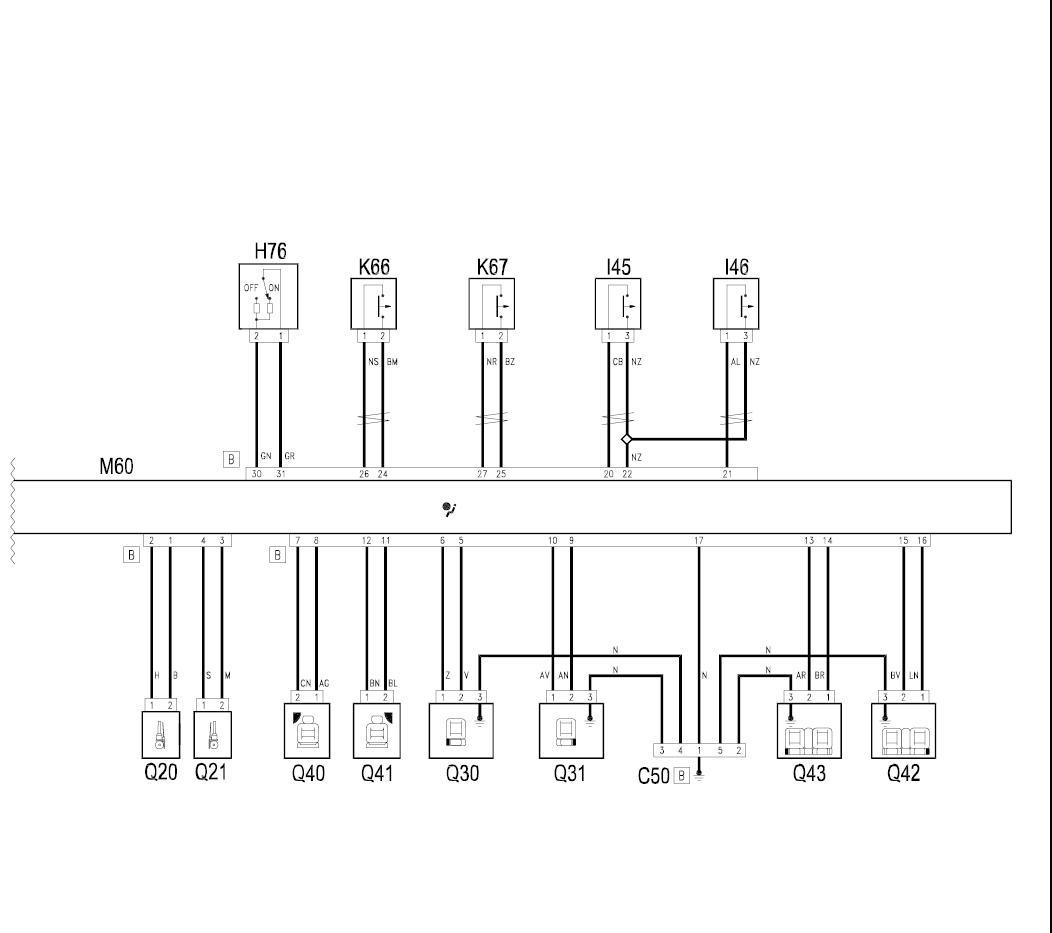

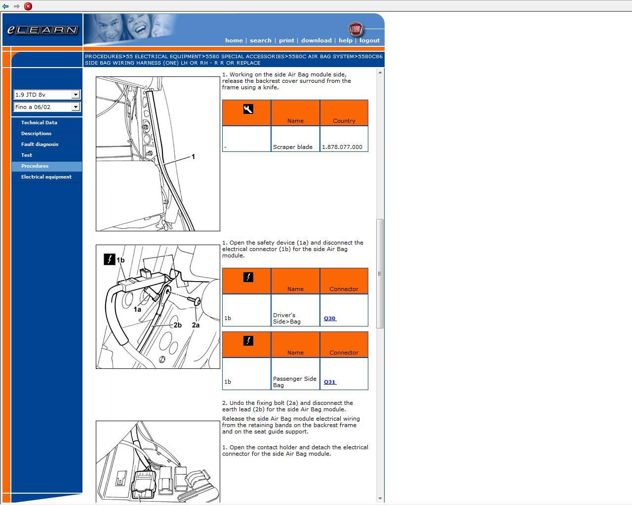

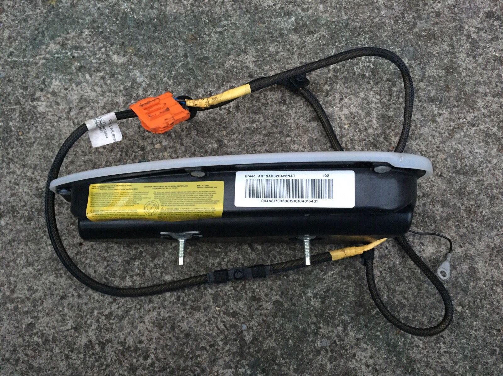

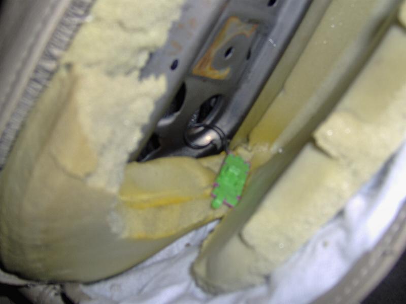

Ivan 22134 Posted March 26, 2019 Pa kako nije? A sta da ti samo sija lampica na tabli i da gledas u pasulj sta je od celog sistema ? 0E ti je airbag u vozackom sedistu, 0F u suvozackom. Svaki ima tri linije - po jedan ka masi i po dva ka airbag centrali. Q31 ti je suvozacki airbag u sedistu, M60 centrala: Pa kreni redom, proveri prvo te linije koje kazes da si prevezivao (bivsi narandzasti dzekovi ispod sedista), eventualno ih opet prelemi. Izuzetno su osetljive i na najmanje promene otpornosti. Postoji jos jedan konektor gore na samom airbag-u u sedistu, mada je on ususkan i retko ko da je imao problema sa njim: Evo ti i celog kompleta, od ispod sedista (narandzasti konektor) do samog airbag-a, koji tek bas retko pravi problem: 4 hours ago, Flex said: Pa to je onaj OCS senzor. Ne muci me on, to sam resio emulatorom. Ovde najverovatnije nije slucaj, ali ko ti garantuje da i simulator ne moze da crkne ? Na onoj prvoj semi ti je originalni OCS oznacen sa K65, osigurava ga F50 od 7,5A. 4 hours ago, djomla said: Centrala air bag-a? Najcesce javi "Internal Error", pa se resavalo flesovanjem od 30-70 EUR (bilo je isplativo kada nije bilo polovnjaka po otpadima, a iz originala kostala 450 EUR). Danas je najisplativije uzeti polovnu, sa clanskim popustom kod Pedje je bila 900 din . 1 Flex reacted to this Quote Share this post Link to post Share on other sites
