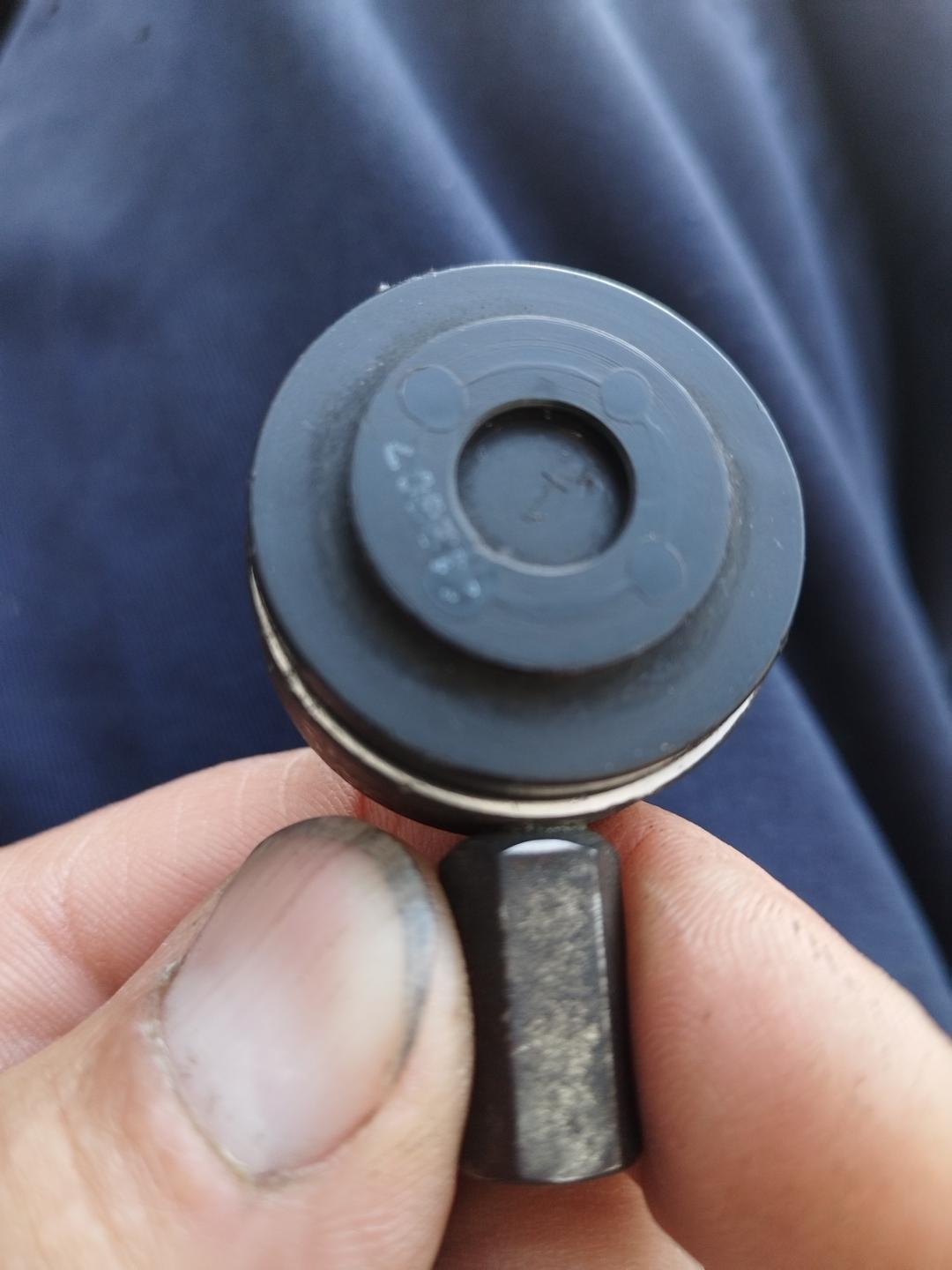

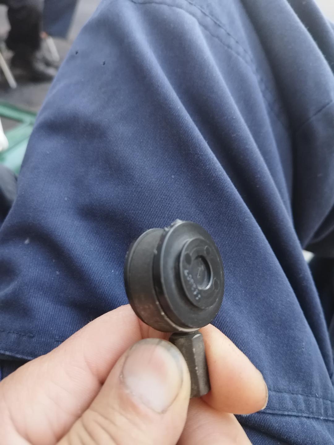

petarcirjanic 75 Posted September 10, 2023 (edited) Ovo je od birača brzina za sad ne može da ispadne ali ručica menjača ima dosta lufta napred nazad upravo zbog ovoga. Edited September 10, 2023 by petarcirjanic Quote Share this post Link to post Share on other sites
Axic 22587 Posted September 10, 2023 56 minutes ago, Ivan said: Pikac izgleda naleteo na bas dobru robu . Ladno sam pročitao od brisača a ne birača 1 Ivan reacted to this Quote Share this post Link to post Share on other sites
Ivan 22219 Posted September 10, 2023 1 4 1 Axic, city, MiloshBg and 3 others reacted to this Quote Share this post Link to post Share on other sites

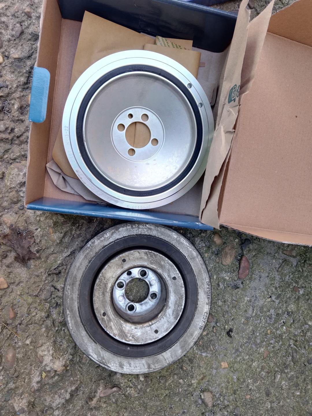

petarcirjanic 75 Posted September 11, 2023 (edited) Kad bi moglo da se rasklopi mogla bi da se ubaci guma unutra dali je neko radio ili eventualno info gde da kupim nov deo? Danas naručio remenicu radilice(od 1,6mjt da vidimo da li pasuje) semering bregaste i 4 grejača pošto su 2 crkla ajde da zamenim sve. Dva grejača koji su ispravni skinuh lako druga 2 neispravna zezaju. Nastavak radova za par dana. Edited September 11, 2023 by petarcirjanic 1 alfini0507 reacted to this Quote Share this post Link to post Share on other sites
alfini0507 1956 Posted September 11, 2023 A zasto remenica radilice od 1.6mjet? Kvalitetnija?Sent from my Redmi Note 9 Pro using Tapatalk Quote Share this post Link to post Share on other sites
petarcirjanic 75 Posted September 11, 2023 Generalno postojeća remenica radi dobro ali kad već radim menjam sve što se vrti osim kompresora klime, raspitivao sam se za remenicu i trgovac iz jedne prodavnice delova za fiata mi reče da pasuje od 1,6mjt, dosta je jeftinija rešena je bolje i ne crkava, bilo je slučajeva znam lično da regularne remenice odu posle 15000km, kad pokupim delove videću, mene remenica od 1,6mjt izlazi ispod 4000din pošto imam jak rabat na delove a regularan bi bila nešto preko 8000din sa rabatom, tako da se nadam da će to odgovarati. 1 alfini0507 reacted to this Quote Share this post Link to post Share on other sites
petarcirjanic 75 Posted September 13, 2023 Videću kako će se ponašati sa novom remenicom pošto je razlika u konstrukciji. 1 alfini0507 reacted to this Quote Share this post Link to post Share on other sites

petarcirjanic 75 Posted September 15, 2023 (edited) Danas završio pakovanje, sledi proba, što se tiče remenice pasuje i radi, zamenio sva četiri grejača(stari bili dobri) ali izgleda da se i dalje provlači greška to ću videti da li je do instalacije ili modula. Birač nešto nabudzio dok uzmem drugi. Edited September 15, 2023 by petarcirjanic 1 alfini0507 reacted to this Quote Share this post Link to post Share on other sites

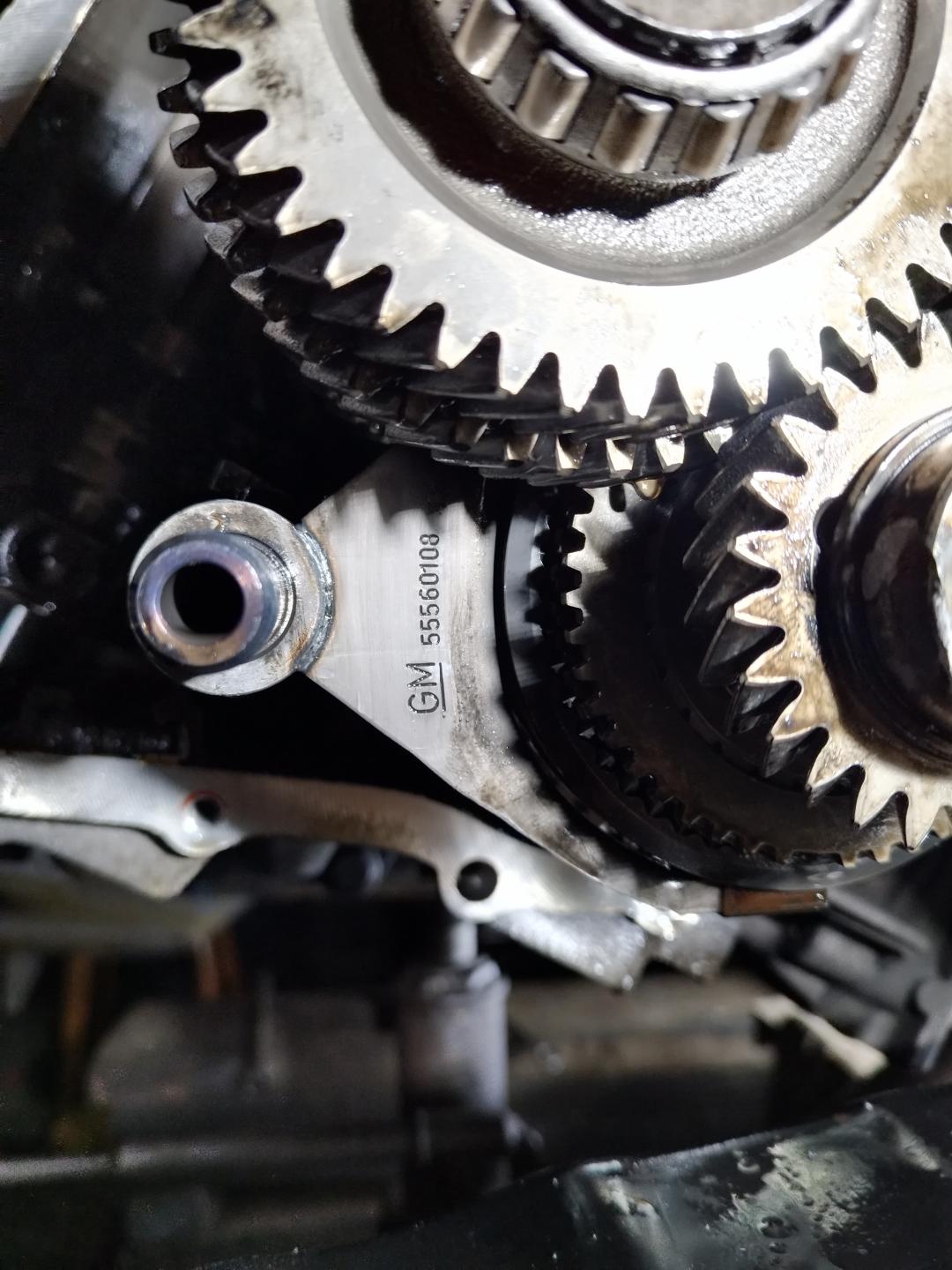

petarcirjanic 75 Posted September 23, 2023 Što se tiče grejača, skinuo instalaciju očistio malo kontakte stavio bakarne masti, pregledao mase na motoru i šasiji isto tako podmazano već nekoliko dana ne uključuje grešku, verovatno su bili problem džekovi. Što se tiče pomeranja ručice menjača pomera se samo u prvoj brzini jedno 10 mm,u ostalim je to neprimetno,ima zvuk klik iz prve u drugu i u prvoj više kad dodajem i oduzimam gas u drugoj se slabije čuje i ako menjam na oko 2000 obrtaja. Gledao sam oko menjača i izgleda da dolazi od konusnog ležaja koji je problematičan na ovom menjaču, nikakvih drugih zvukova nema ni u jednoj brzini, šaltao se kao u sir, verovatno je početna faza i nadam se da će pomoći samo zamena ležaja koji bi probao da zamenim bez skidanja menjača. 1 alfini0507 reacted to this Quote Share this post Link to post Share on other sites
petarcirjanic 75 Posted October 1, 2023 (edited) Dođoh do vremena pa uzeh da čačkam oko menjača. Edited October 1, 2023 by petarcirjanic Quote Share this post Link to post Share on other sites
knezevic76 8757 Posted October 1, 2023 Hebo ih GMПослато са 2203129G помоћу Тапатока 2 Axic and MS PK reacted to this Quote Share this post Link to post Share on other sites
petarcirjanic 75 Posted October 1, 2023 Da generalno menjač koji je masovno ugrađivan. Kao što sam prethodno rekao izgleda da je početna faza pa će zamena jednog ili sva tri ležaja završiti posao, sreća pa može da se odradi na licu mesta. Quote Share this post Link to post Share on other sites
