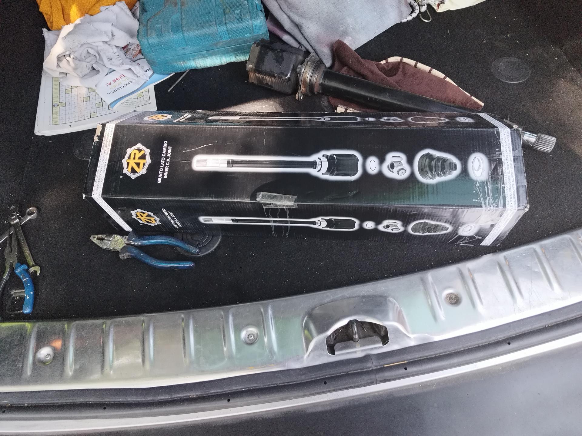

petarcirjanic 75 Posted August 4, 2023 Evo je. Quote Share this post Link to post Share on other sites
neshtry 21717 Posted August 4, 2023 On 8/4/2023 at 10:31 AM, MS PK said: Pa nova ako nije original ne traje dugo, godinu - dve, tako kazu.. I kraće, zato i stavljaju opelove...moj komšija na kraju prešao na VW caddy 1 petarcirjanic reacted to this Quote Share this post Link to post Share on other sites
petarcirjanic 75 Posted August 4, 2023 Što se tiče dugotrajno sti videću iz prve ruke. Quote Share this post Link to post Share on other sites

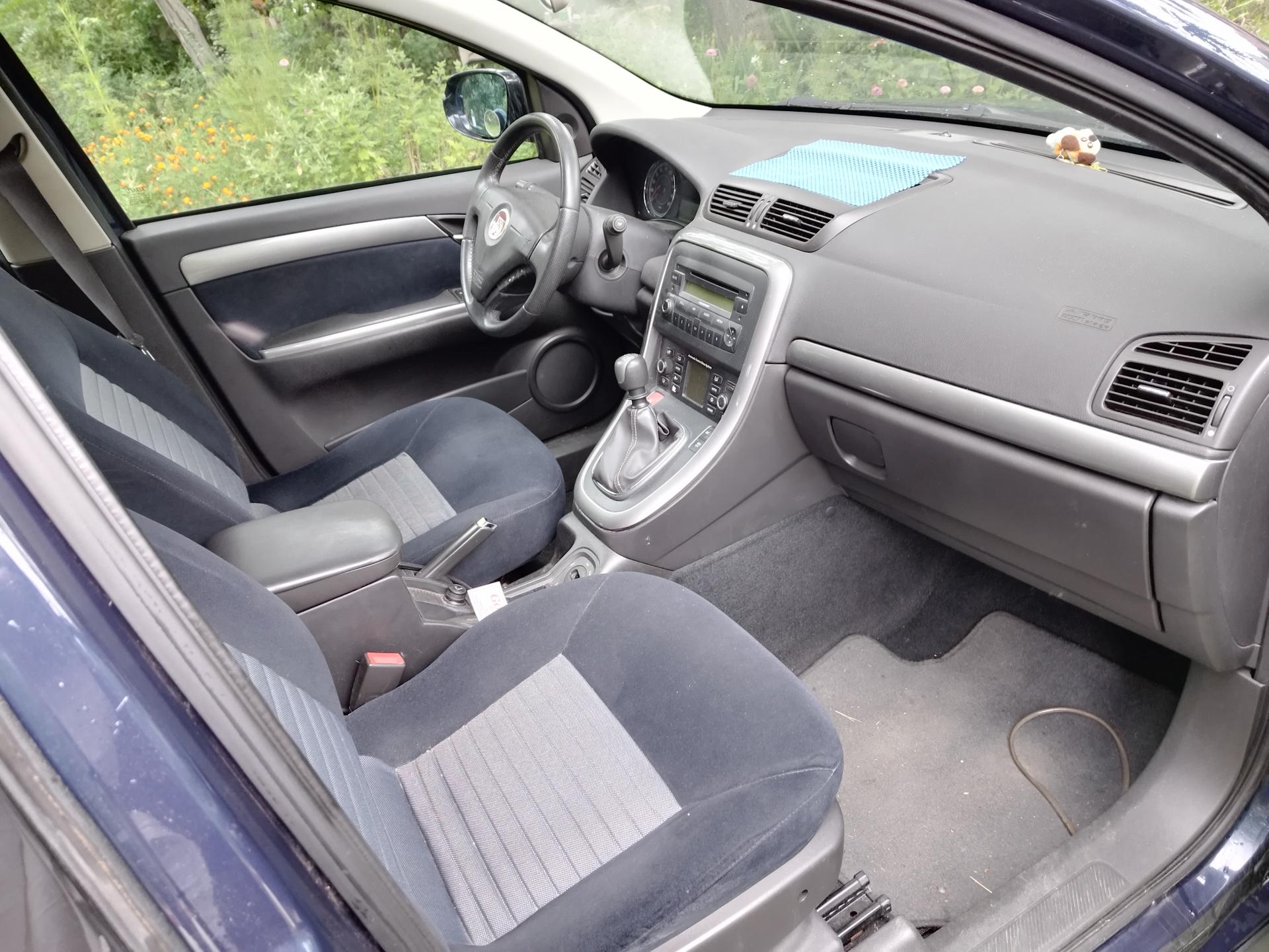

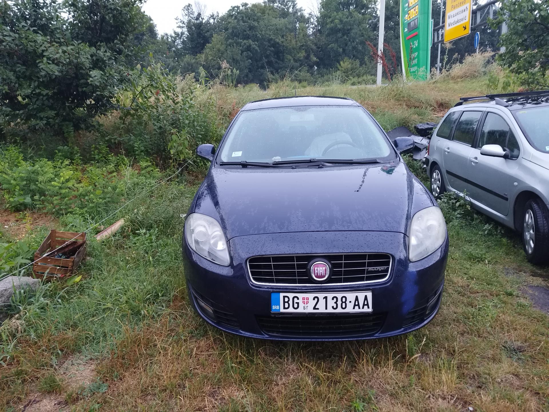

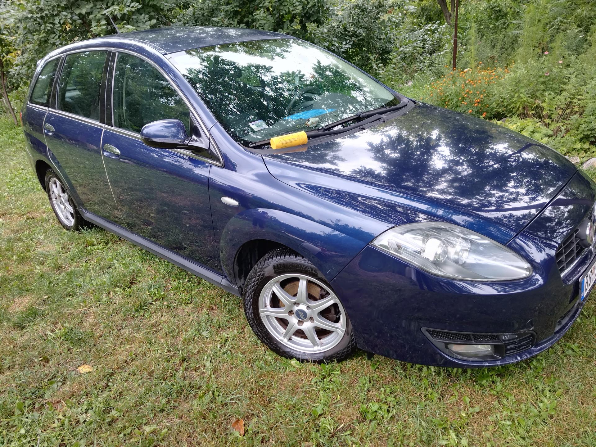

petarcirjanic 75 Posted August 5, 2023 (edited) Za sada evo par slika posle probne vožnje, probao na autoputu nema više onih vibracija kao da će da se raspadne auto, možda se u jednom momentu osetila malena-zaista malena vibracija, verovatno istu stvar treba ponoviti na levoj strani, otom potom. Biće još slika: Edited August 5, 2023 by Ivan Sredjene slike 6 Grafit, MS PK, MiloshBg and 3 others reacted to this Quote Share this post Link to post Share on other sites

Ivan 25783 Posted August 5, 2023 2 hours ago, petarcirjanic said: Nije mi namera da mracim, nego mi upade u oko na prvu - fabricki Cromin farovi su sivi sa zutim migavcima? Ovo mi deluje kao far sa restyle Nuova Brava (sive rozetne sa belim migavcima). Svakako lako moze da se proveri kako je auto izasao iz fabrike, preko VIN u ePer. Pa uporediti SN farova iz ePer, sa onim sto je stvarno na autu. 1 alfini0507 reacted to this Quote Share this post Link to post Share on other sites
MS PK 8635 Posted August 5, 2023 Pa gde su mogli oni krs farovi da prezive do danas? Quote Share this post Link to post Share on other sites
petarcirjanic 75 Posted August 5, 2023 Za farove ne znam moguće da je neko menjao, neko je pokušao da polira pa odustao tako da ću farove ili lakirati ili odraditi foliju, pr branik jeste ofarban ali auto nije imao havariju,pored plastika koje sam naveo okrnjen je levi retrovizor i treba da se zameni zadnji brisač, klimaslabo hladi desnu stranu(pritisak freona 6 bar). Trenutno navodim nedostatke a ima dosta dobrih stvari zbog kojih je na kraju i kupljen o tome kasnije. Sve ovo što nije dobro radim kod mene u radionici zato što sam iz te priče 1 MS PK reacted to this Quote Share this post Link to post Share on other sites

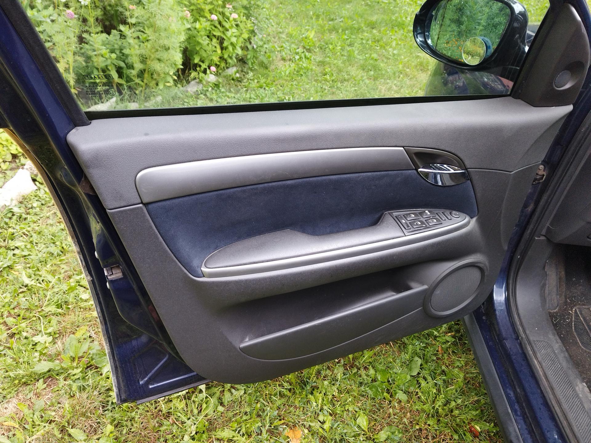

petarcirjanic 75 Posted August 6, 2023 Još par slika 3 MS PK, shuxx and alfini0507 reacted to this Quote Share this post Link to post Share on other sites

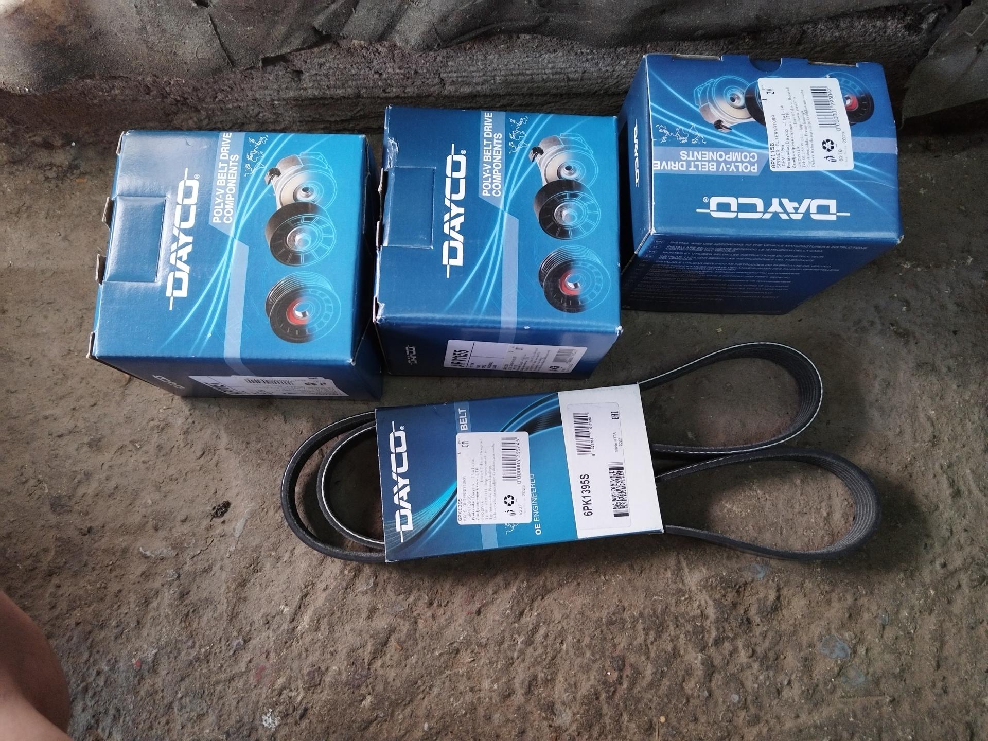

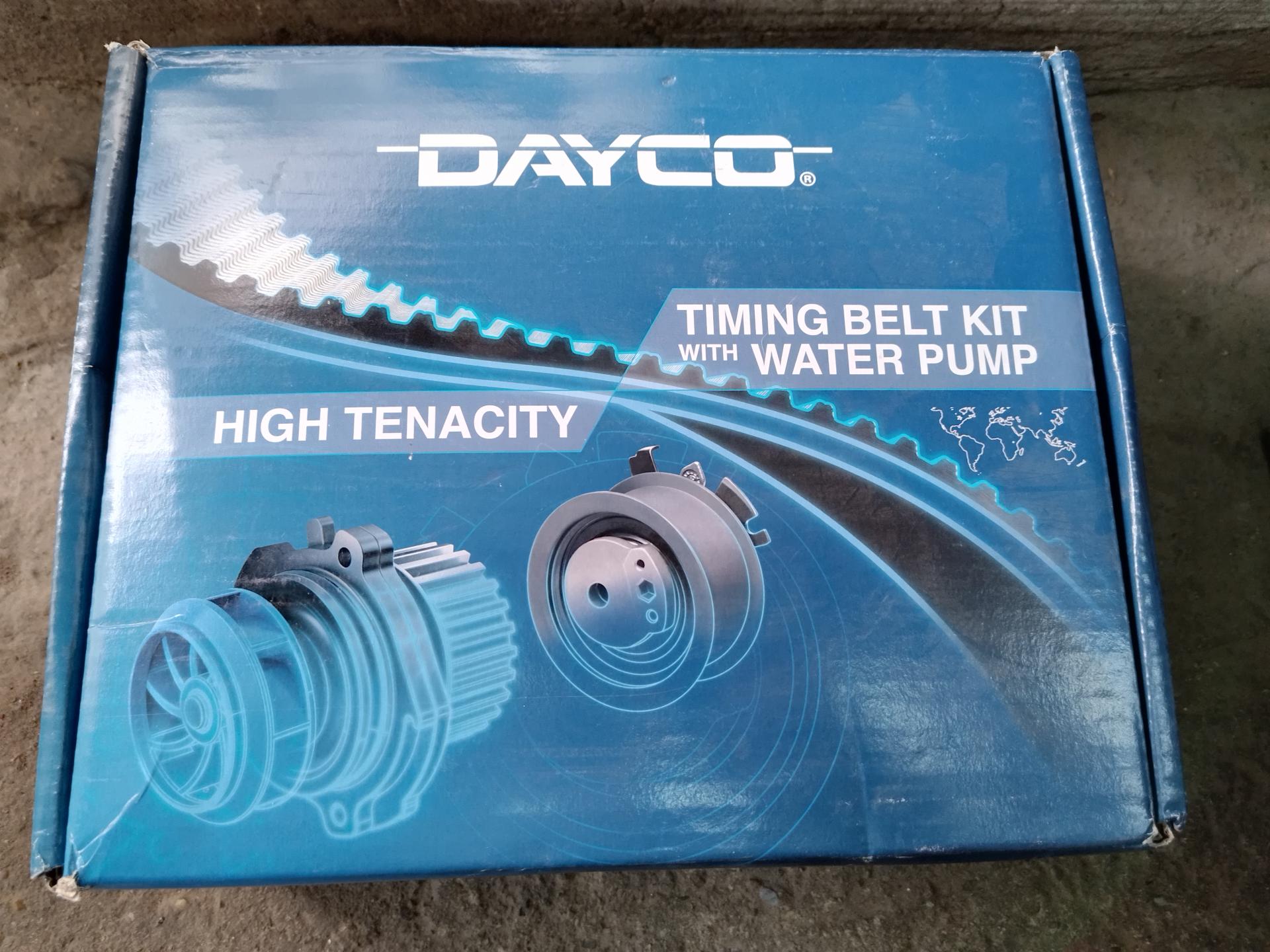

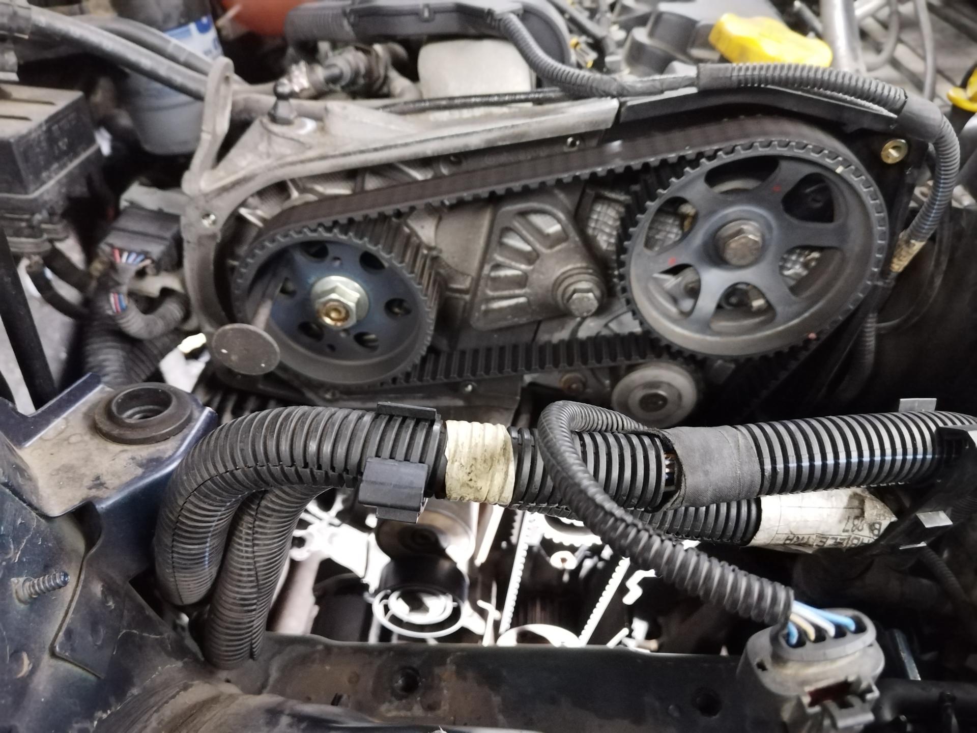

petarcirjanic 75 Posted September 10, 2023 Malo da dopunim, zbog čudnih zvukova motora trenutno radim zamenu seta za zupčenje sa pumpom za vodu, set pk kaiša, ostaje da kupim remenicu radilice (imam info da pasuje od 1,6mjt),semering bregaste, crkla dva grejača i jabučica sajle birača, sipao novo ulje u menjač,nov nosač menjača prednji dole. Evo još nekoliko slika. Pošto nisam u žurbi a imam i drugih obaveza planiram da kompletira auto za par dana. Za početak je dovoljno pa kasnije nastavljamo dalje da ga napravimo da bude upotrebljiv. 1 knezevic76 reacted to this Quote Share this post Link to post Share on other sites
